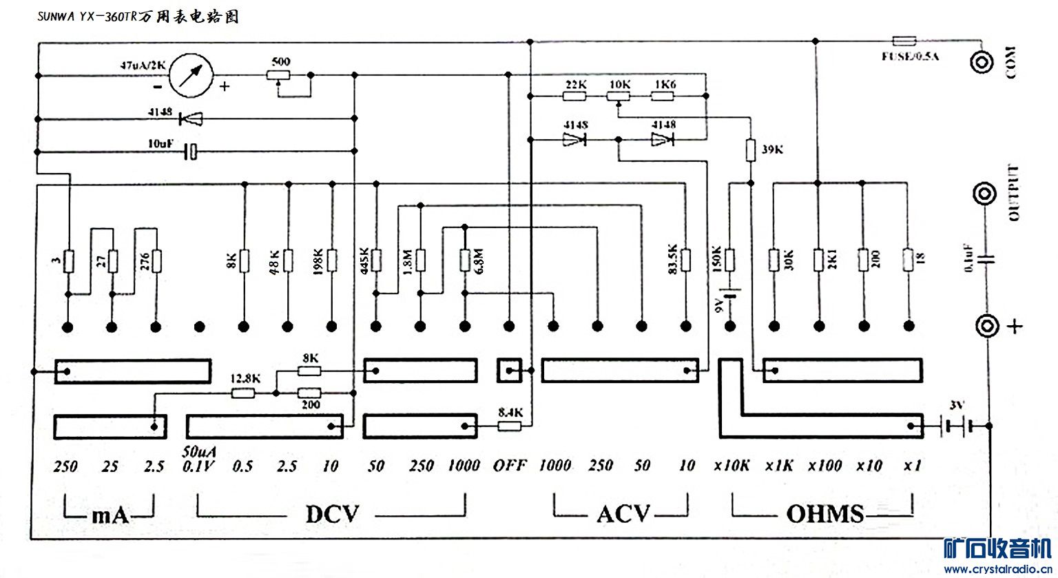

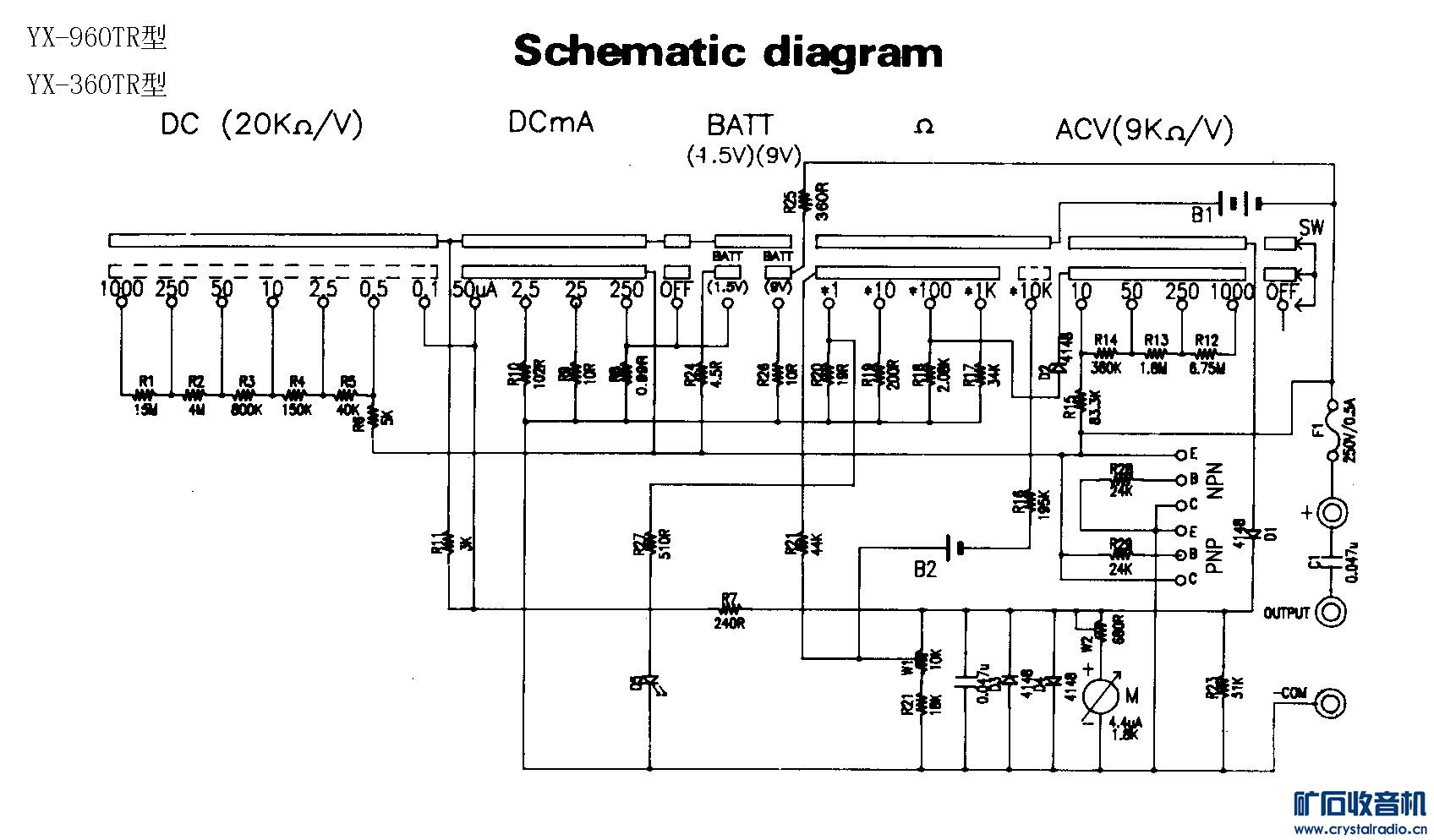

网上买了块sanwa YX-360TR悬丝指针表,里面好多线都掉了,请有此表的坛友发几张内部照片,网上搜了下电路图,感觉是山寨版的,谁有日本此版本原理图麻烦提供我一份,谢谢!
补充内容 (2021-8-25 09:02):
17楼有该表实际绘制的电路图,麻烦手里有此表的老铁把不对的地方指出来,改好后再更新发给大家。
SANWA-YX-360TRn
再补一张,供参考
 楼主| 发表于 2021-8-7 07:31:42 | 显示全部楼层
电路图和我手中这个感觉不太一样,一个是我手中的表头电容是瓷一片式的,容量肯定不大(被改动过?),另一个,我手中这个也没有保险。

发表于 2021-8-7 08:07:00 | 显示全部楼层
采菊东蓠 发表于 2021-8-7 07:31
电路图和我手中这个感觉不太一样,一个是我手中的表头电容是瓷一片式的,容量肯定不大(被改动过?),另一 ...
这个表真的有不一样的版本
这个是SAMWA,楼主的是SANWA。
后面的图是这个SAMWA-YX-360TRn的

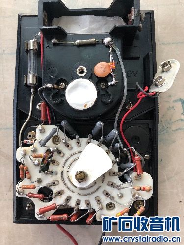

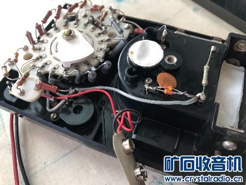

发表于 2021-8-7 08:44:32 来自手机 | 显示全部楼层
我有实物表,拍了几张照片给你参考:

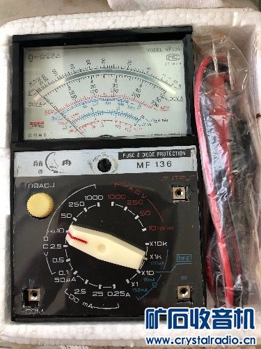

发表于 2021-8-7 08:49:56 来自手机 | 显示全部楼层
我以前曾收藏过这块表的电路图,是另一论坛一位香港网友提供的。但时间已过去多年,不知道放在哪里。现在只能提供非常接近此表的国产mf136的电路图,估计也能帮上你忙。

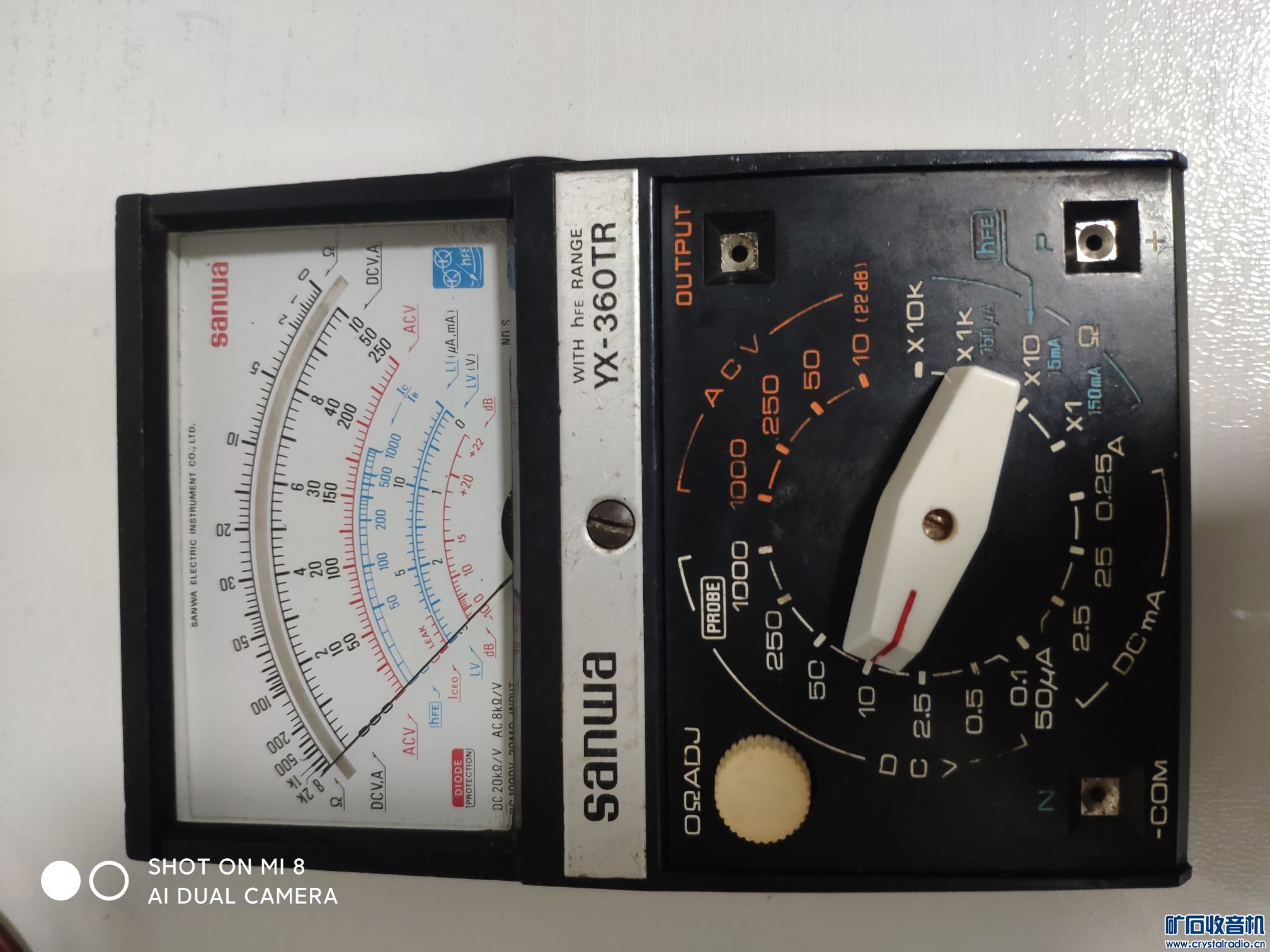

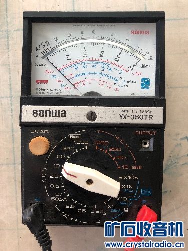

发表于 2021-8-7 09:13:08 来自手机 | 显示全部楼层
日本三和的yx-360tr表,是搭棚结构的。而他的yx-360trn,是晚很多时间的,采用pcb开关,电路差异甚大。
即使同是yx-360tr,也有早期和晚期的版本区别(估计电路不变),早期的面板是刻字面板,晚期的是印字面板,从我多年前发的这个帖子看看出来:
http://www.crystalradio.cn/forum.php?mod=viewthread&tid=185379&mobile=2

 楼主| 发表于 2021-8-11 08:50:29 | 显示全部楼层
表基本修好 了,10V伏档测量2.5,5,7.5,10全部压线,阻尼还行,到达测量点少过一点,回一下,停住。按照坛友提供的资料,特别是小鬼头老师的实物图,把线路都正确连上了,但是测量电压严重不准,后来发现是电池漏液爬线导致线路板严重漏电,1000V伏档测电池电压也有好几百伏,把板子全部拆下,放在自家制备的纯水里泡了一夜就好了,现在根据小鬼头老师的实物图,还缺少个保险,1.5V电池接触片和9V电池卡扣。
发表于 2021-8-11 09:06:11 | 显示全部楼层
学了一招,没有弧形铜片可以用圆线代替
 楼主| 发表于 2021-8-11 09:51:09 | 显示全部楼层
往事已去 发表于 2021-8-11 09:06
学了一招,没有弧形铜片可以用圆线代替
小日本的这种结构滑动片接触面是个面,静触片相当于一个点,和常见正好相反。如果动触片下面是个凸点,你改成线后,相当于点对点,会接触不良的。
