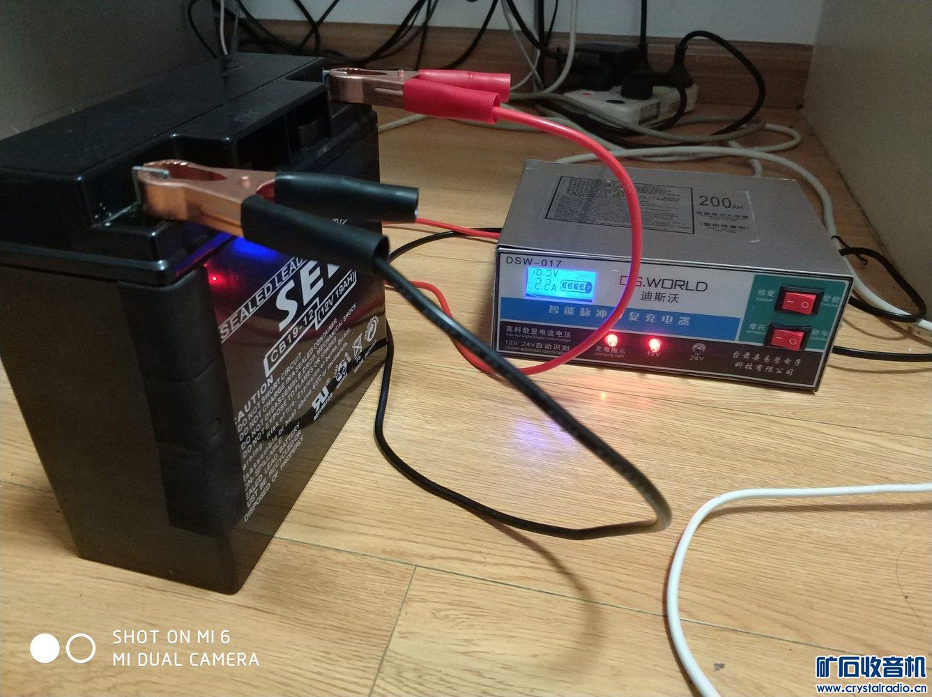

脉冲修复看着就像纹波,Vpp 1V都不到,频率疑似100kHz(具体未测)
发表于 2021-8-2 09:41:41 | 显示全部楼层
波形不清晰呢,总感觉啥地方不对,参数调整没问题的话,那就是示波器了

发表于 2021-8-2 09:45:36 | 显示全部楼层
还真不是,一定程度类似主交流电的脉冲可以有效的去除极化,延长电池使用寿命

 楼主| 发表于 2021-8-2 09:46:31 | 显示全部楼层
这不是开关电源纹波波形么?
发表于 2021-8-2 09:50:40 | 显示全部楼层
JuncoJet 发表于 2021-8-2 09:46
这不是开关电源纹波波形么?
差不多吧,反正现在稍微好点的给电瓶车充电(铅酸电池)的充电器都标称这个功能,估计就是利用开关电源的一些特性,你可以百度一下脉冲冲电

发表于 2021-8-2 12:13:29 | 显示全部楼层
示波器显示 vpp =640mV ,你不会是测试到充电器开关电源的纹波吧

 楼主| 发表于 2021-8-2 13:12:25 | 显示全部楼层
仅此一个周期波形,所以问下是不是智商税

发表于 2021-8-2 17:02:30 | 显示全部楼层
脉冲应该是低频的吧,怎么可能是100K,你调低时基再测测,
