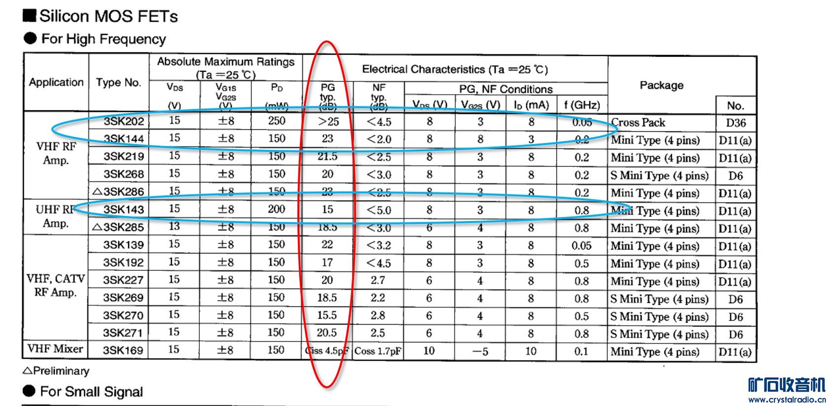

发表于 2023-4-26 21:06:45 | 显示全部楼层
刚看到份资料,搜3SK202的资料结果又搜到这里来了:
TOSHIBA-FET.pdf (65.01 KB, 下载次数: 44)
冷不丁由另一个切入点进入能殊途同归,某种程度上侧证了郭老师“寻宝”思路的正确性?所谓念念不忘必有回响,这个3SK202可能会在某块旧电路板上被看到。

 楼主| 发表于 2023-4-28 20:48:55 | 显示全部楼层
没注意功率增益参数作为切入口,也可以参考的。
