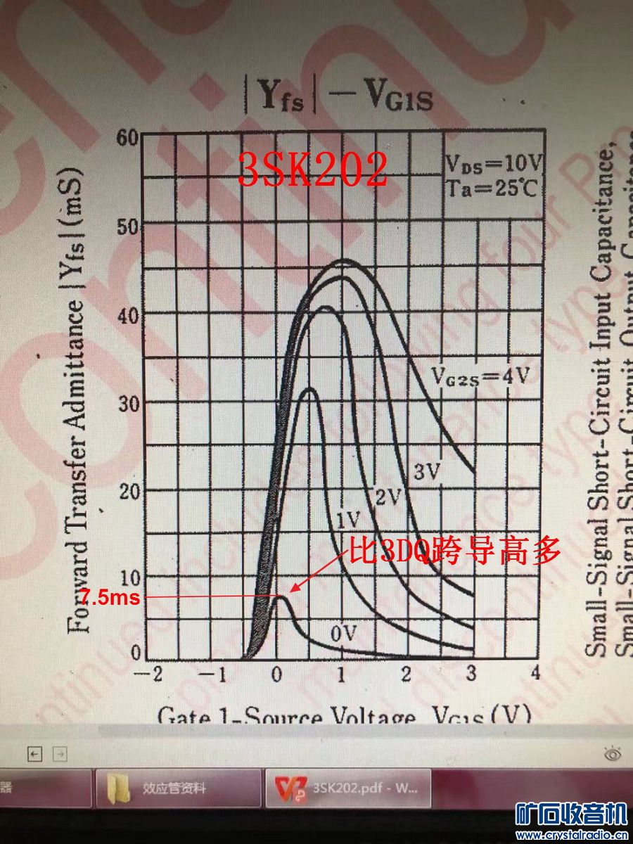

松下系列用于矿机检波的场管中,在接近零栅压附近,K202跨导是最高的(相当于栅压对沟道电阻的控制力),远大于K142、K143、K144和K192,可惜现在很难找到。
从PDF资料上看,该十字封装的双栅MOS管用于VHF电视高频头,肯定是早期产品,替代的贴片封装也不知什么型号。。。

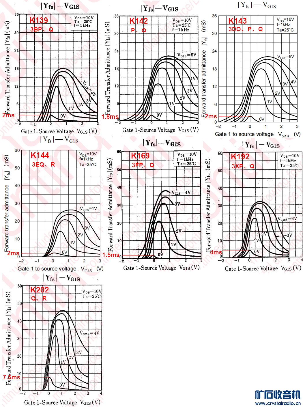

 楼主| 发表于 2023-4-30 13:12:50 | 显示全部楼层
5188 发表于 2023-4-28 23:10
请楼主科普一下  这图啥意思  不同电压下的开启时间 和关闭时间 关系图吗  y轴是是时间 毫秒  x轴又是电 ...
场管跨导Y相当于三极管的β,也就是控制能力,图中去掉上面多余的曲线,只看栅极电压G2=0V的曲线,横坐标是栅极电压G1,纵坐标是场管跨导Y。
一般情况下,矿机谐振电压是加到场管的栅极G1G2上的,而且电压非常低,栅极G1G2电压在0V附近变化所对应得跨导非常重要,跨导Y值越大,对检波的控制力越强。累吧!

 楼主| 发表于 2021-8-2 10:44:42 | 显示全部楼层
常用可于矿机检波的松下双栅MOSFET跨导对比,3B、3D和3E相差不大,看上去3XP有潜力可挖

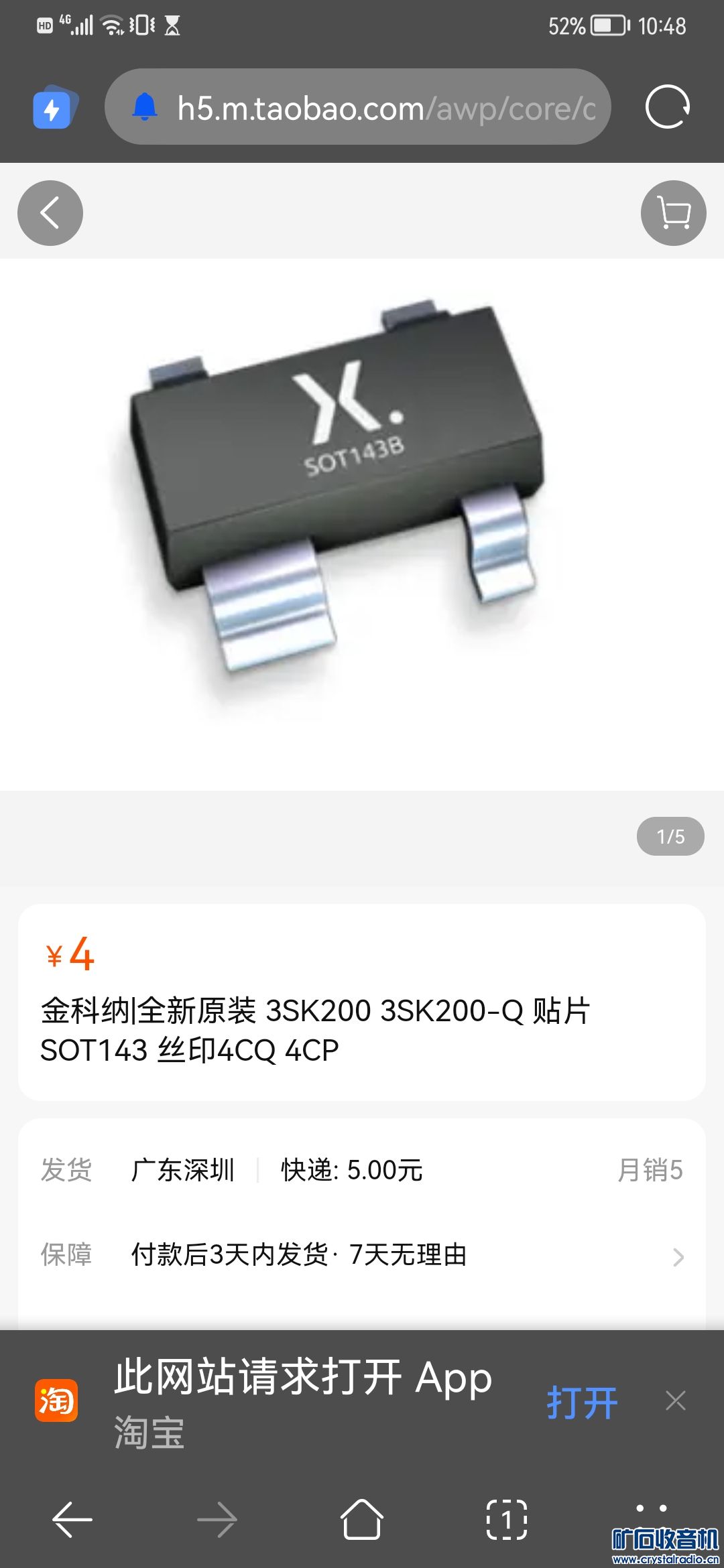

发表于 2021-8-3 22:46:45 | 显示全部楼层
商家还涨价了,奇货可居啊
Screenshot_20210803_224409_com.huawei.browser.jpg Screenshot_20210803_224800_com.huawei.browser.jpg
