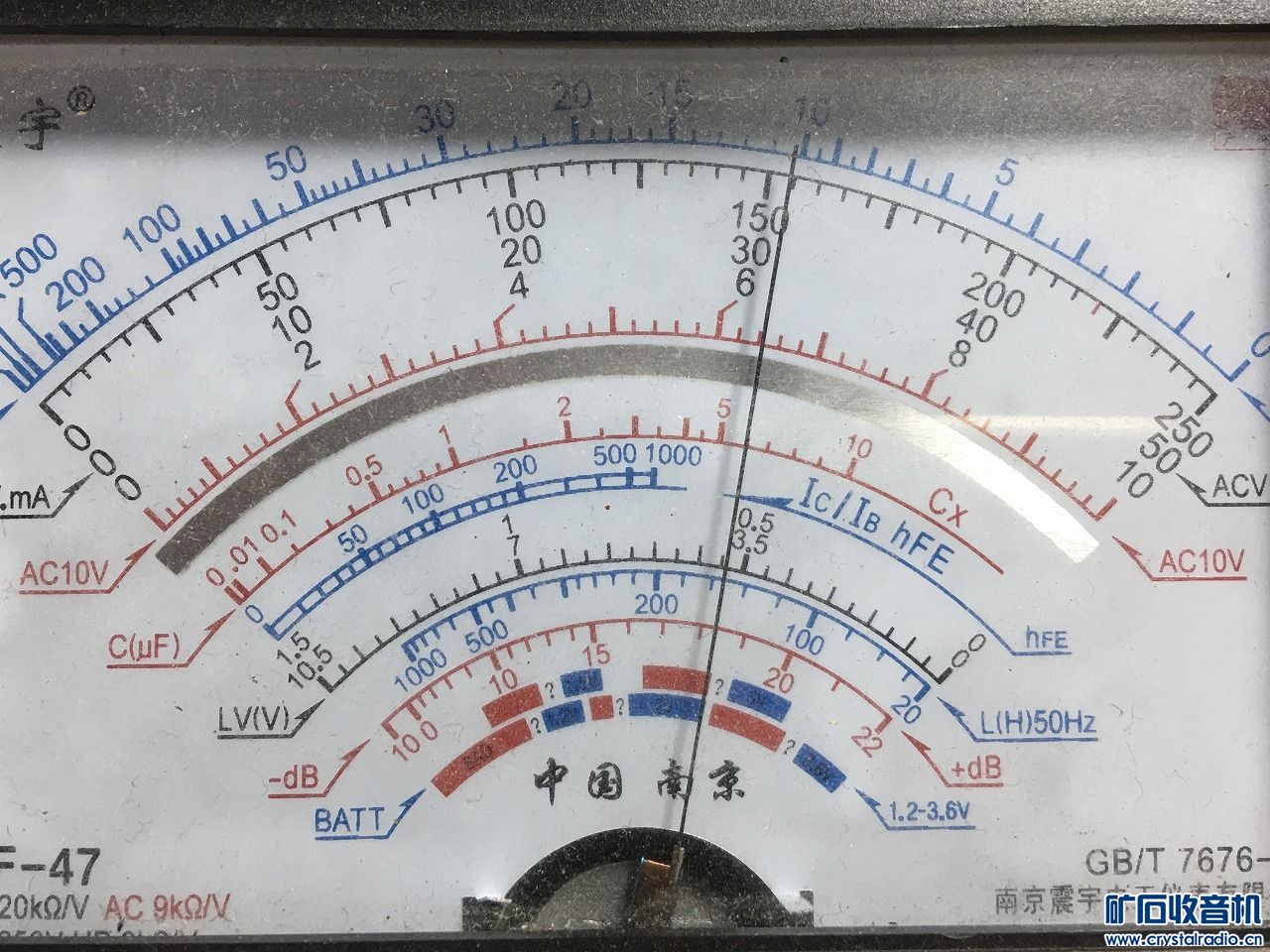

发表于 2021-8-1 17:19:03 | 显示全部楼层
请教楼主,怎么用万用表选高频管。各数值取多少的合适。我也做了一个4管机,效果不好,收不到台,得挂天线才对付。也是淘宝买的一堆管子 。怀疑管子不好。不会选 。我大连开发区的
 楼主| 发表于 2021-8-1 23:44:36 | 显示全部楼层
qyw0132 发表于 2021-8-1 17:19
请教楼主,怎么用万用表选高频管。各数值取多少的合适。我也做了一个4管机,效果不好,收不到台,得挂天线 ...
坛友您好!我选晶体管的高频管还是低频管都是测量B值,也就是晶体管的放大系数。现在的万用表上都设有晶体管测量的孔位,按照孔位插好读表盘显示的数值就行了。
万用表测量晶体管的孔位
万用表测量晶体管的孔位
万用表显示的数值
万用表显示的数值

发表于 2021-8-2 21:16:10 | 显示全部楼层
看海鸥翱翔 发表于 2021-8-1 23:44
坛友您好!我选晶体管的高频管还是低频管都是测量B值,也就是晶体管的放大系数。现在的万用表上都设有晶 ...
好的,我测的我手里的高频管,要不20左右,,要不200左右  是不是都不能用,我装完了,收台特别差,挂天线才能勉强收一个台

 楼主| 发表于 2021-8-2 23:36:18 | 显示全部楼层
qyw0132 发表于 2021-8-2 21:16
好的,我测的我手里的高频管,要不20左右,,要不200左右  是不是都不能用,我装完了,收台特别差,挂天 ...
坛友好!您说的20的放大系数低点了吧?而200的又有点太高了,可能是穿透电流过大造成的。我在网店买的草帽高频管就是这个样子,店家称经过测量包好用。15元/个,我买了4个,结果一个也不能用。最后用的是拆机的七十年代产的礼帽高频管,效果还是很好的。您不妨也试试。
