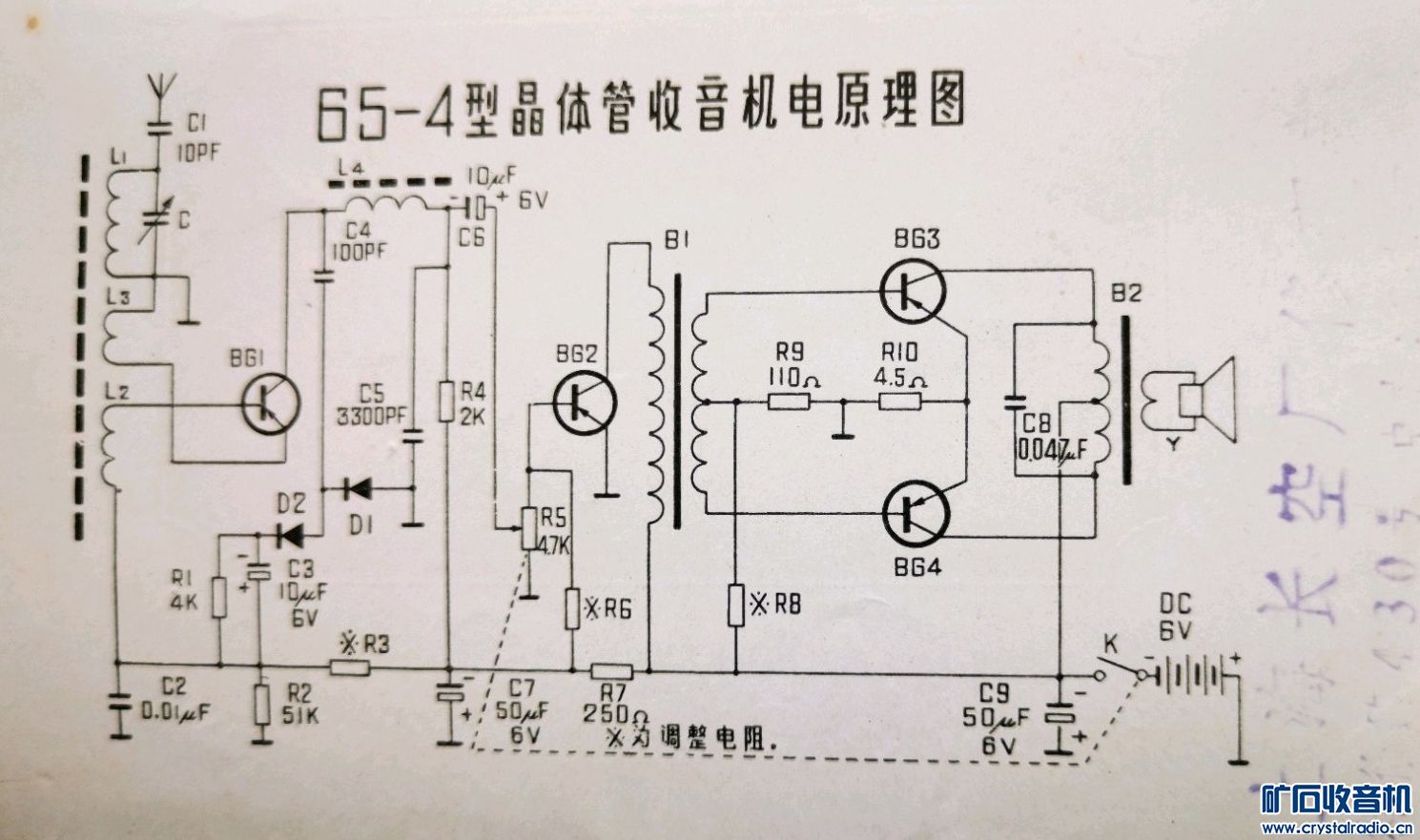

       1、选择合适的晶体管收音机电路
标准的海棠TR401电路图
标准的海棠TR401电路图
备选电路图一
备选电路图一
备选电路图二
备选电路图二
备选电路图三
备选电路图三

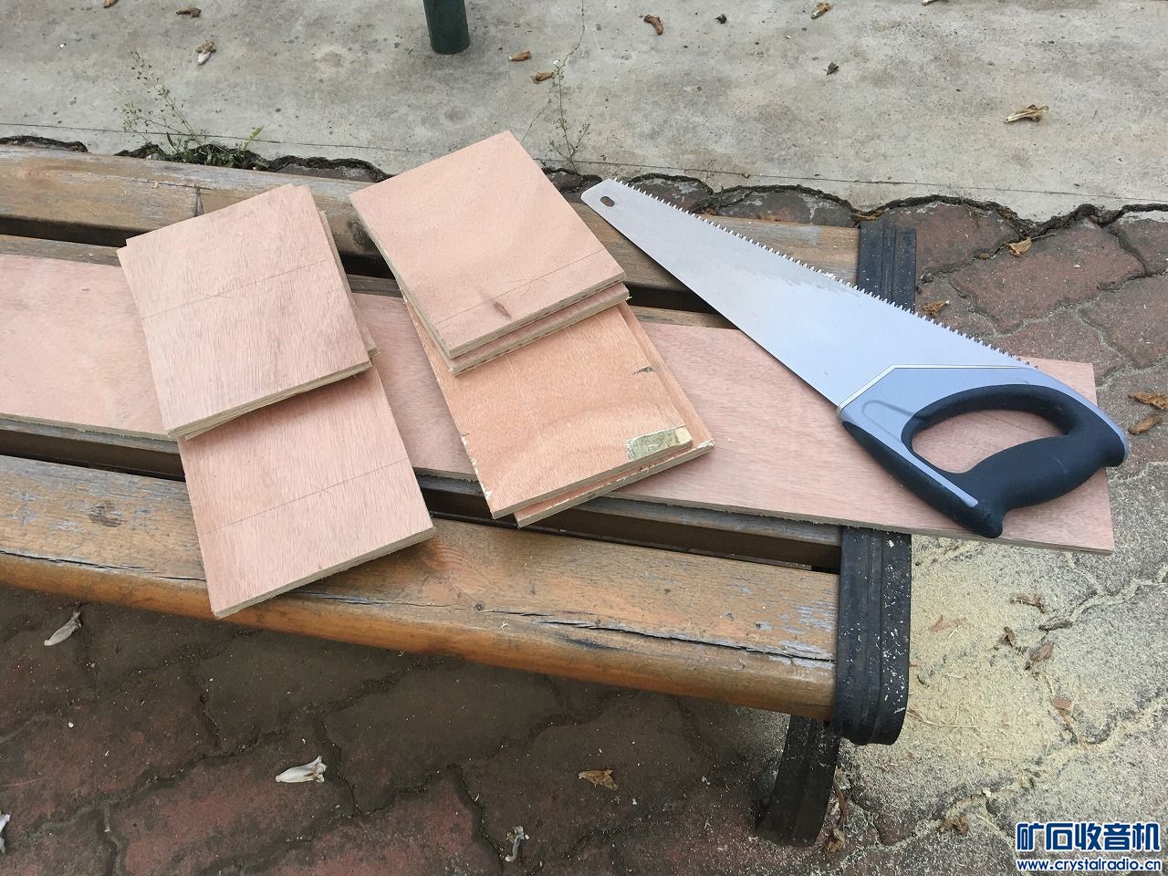

 楼主| 发表于 2021-7-27 22:01:59 | 显示全部楼层

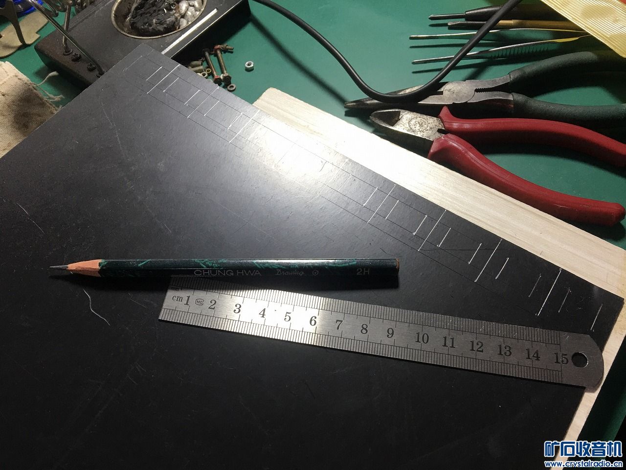

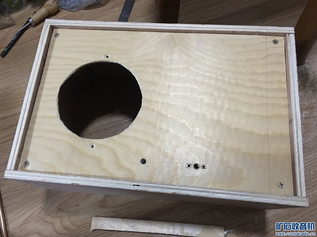

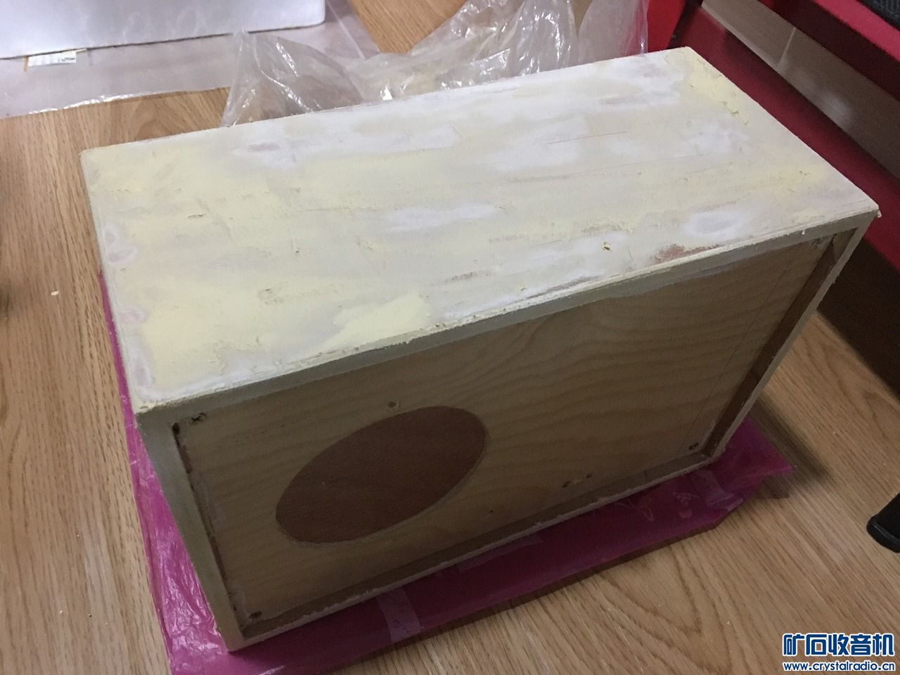

       2、制作收音机机箱
裁板一
裁板一
裁板二
裁板二
裁板三
裁板三

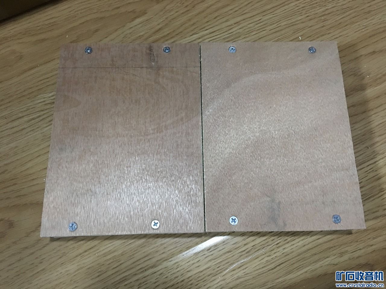

组合一
组合一
组合二
组合二
组合三
组合三
组合四
组合四
组合五
组合五
组合六
组合六
组合七
组合七

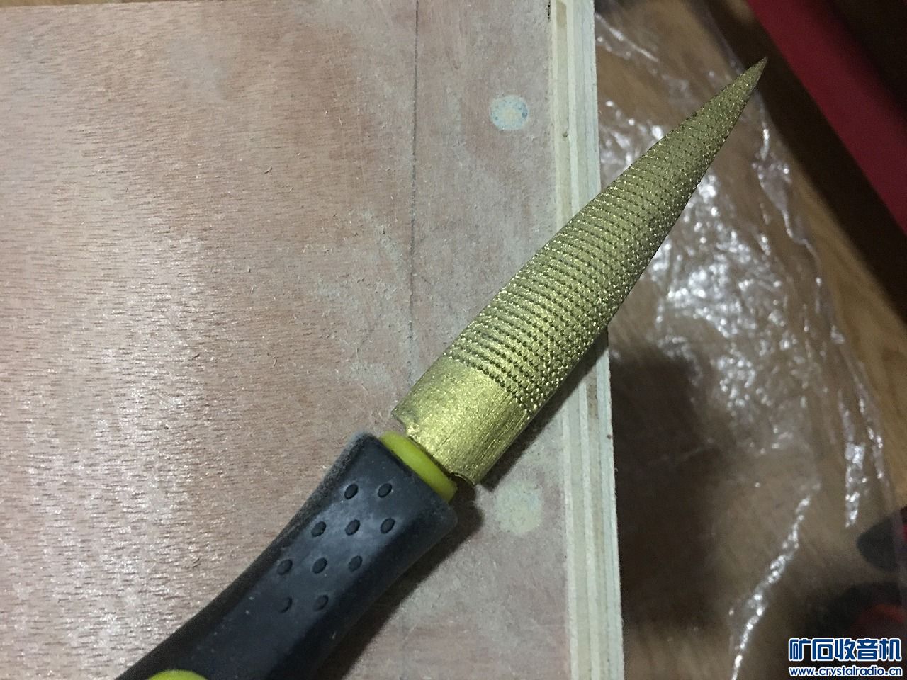

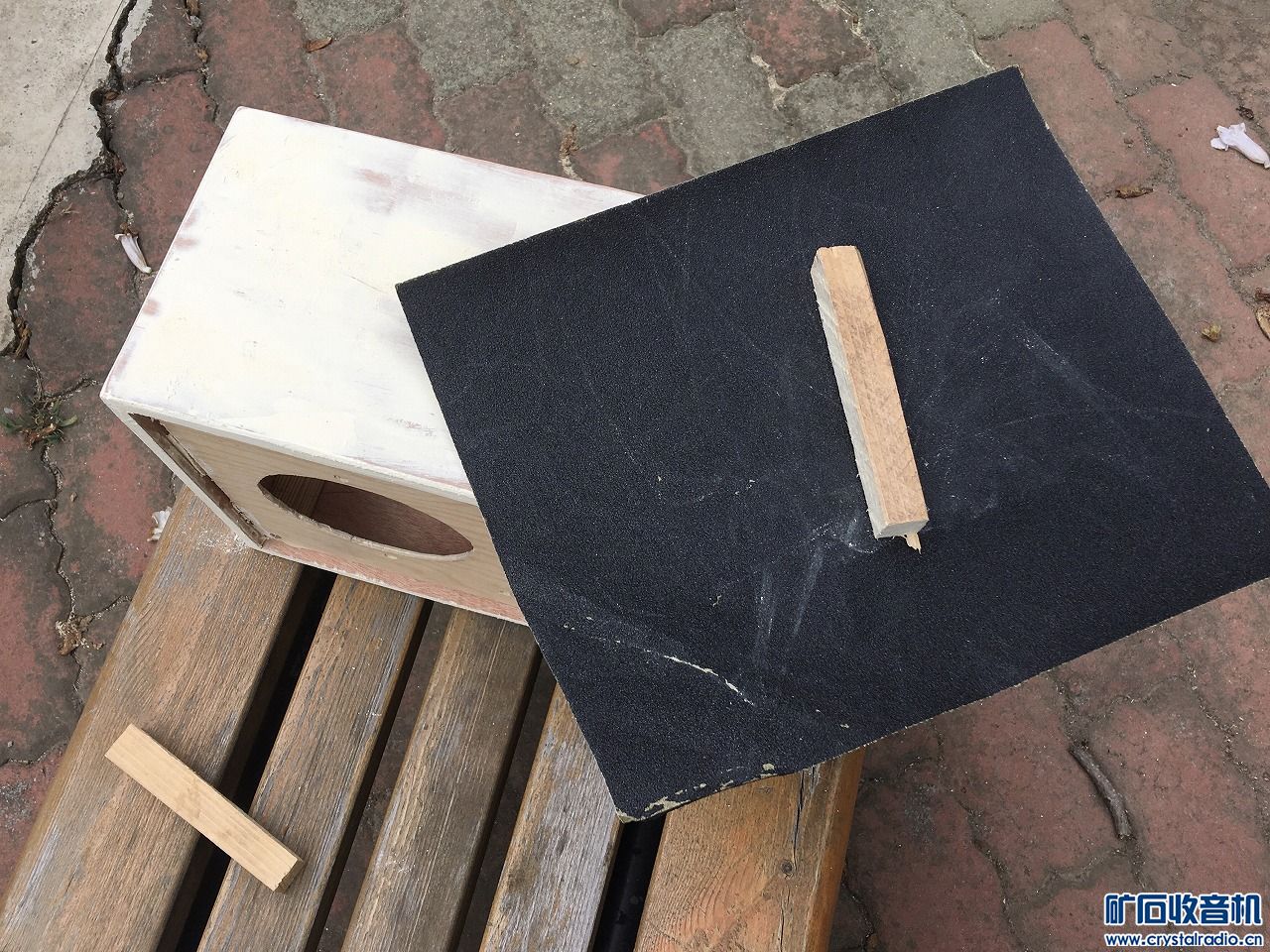

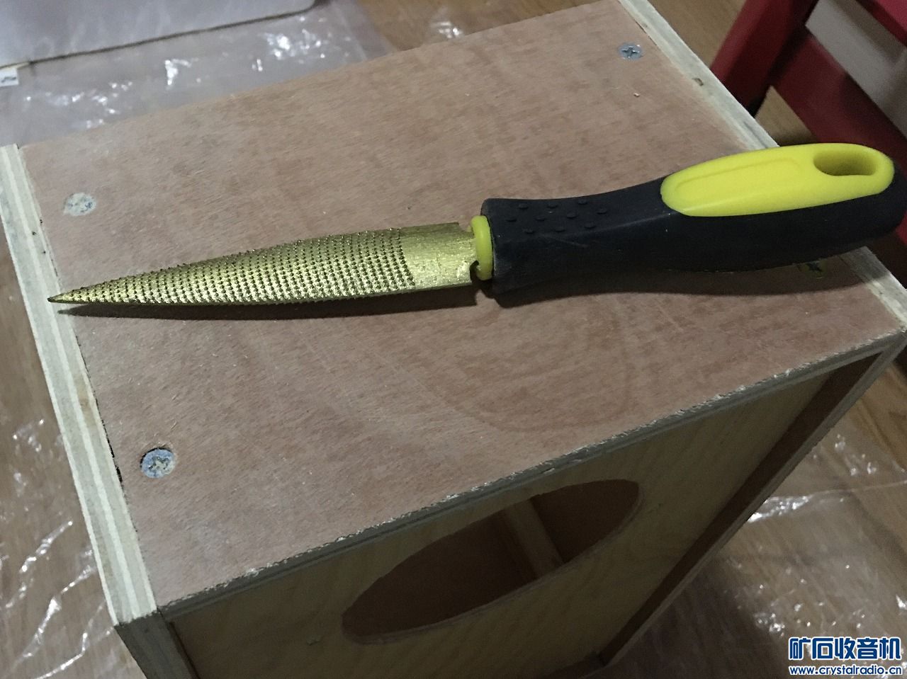

 楼主| 发表于 2021-7-27 22:05:04 | 显示全部楼层
       加工机箱的过程
打磨一
打磨一
打磨二
打磨二
打磨三
打磨三
打磨四
打磨四
打磨五
打磨五

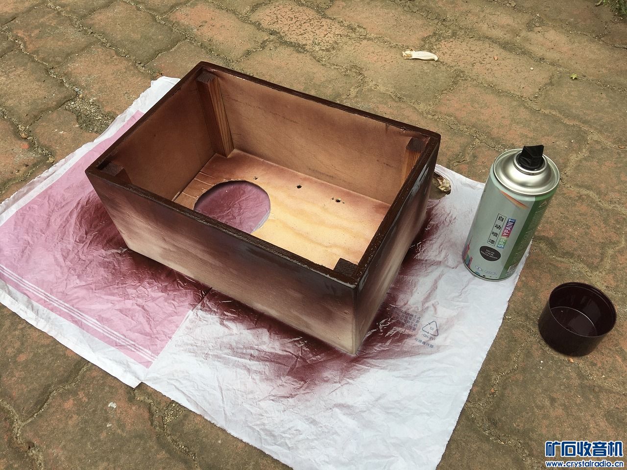

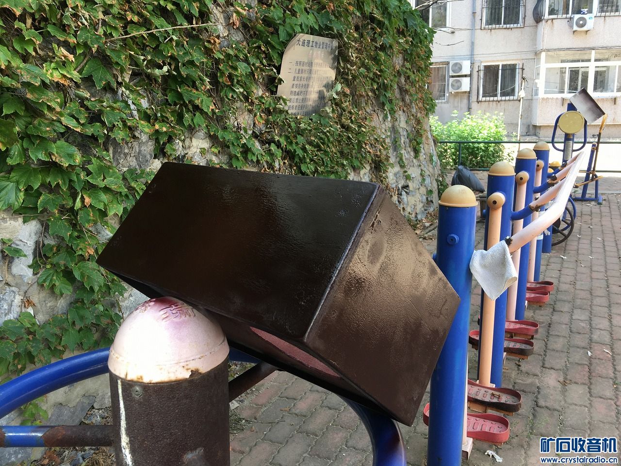

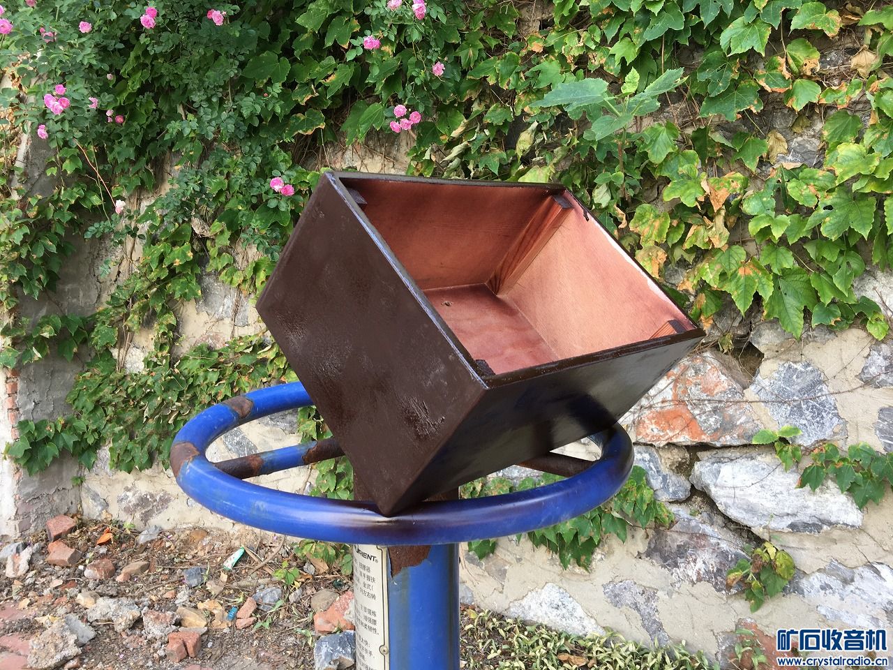

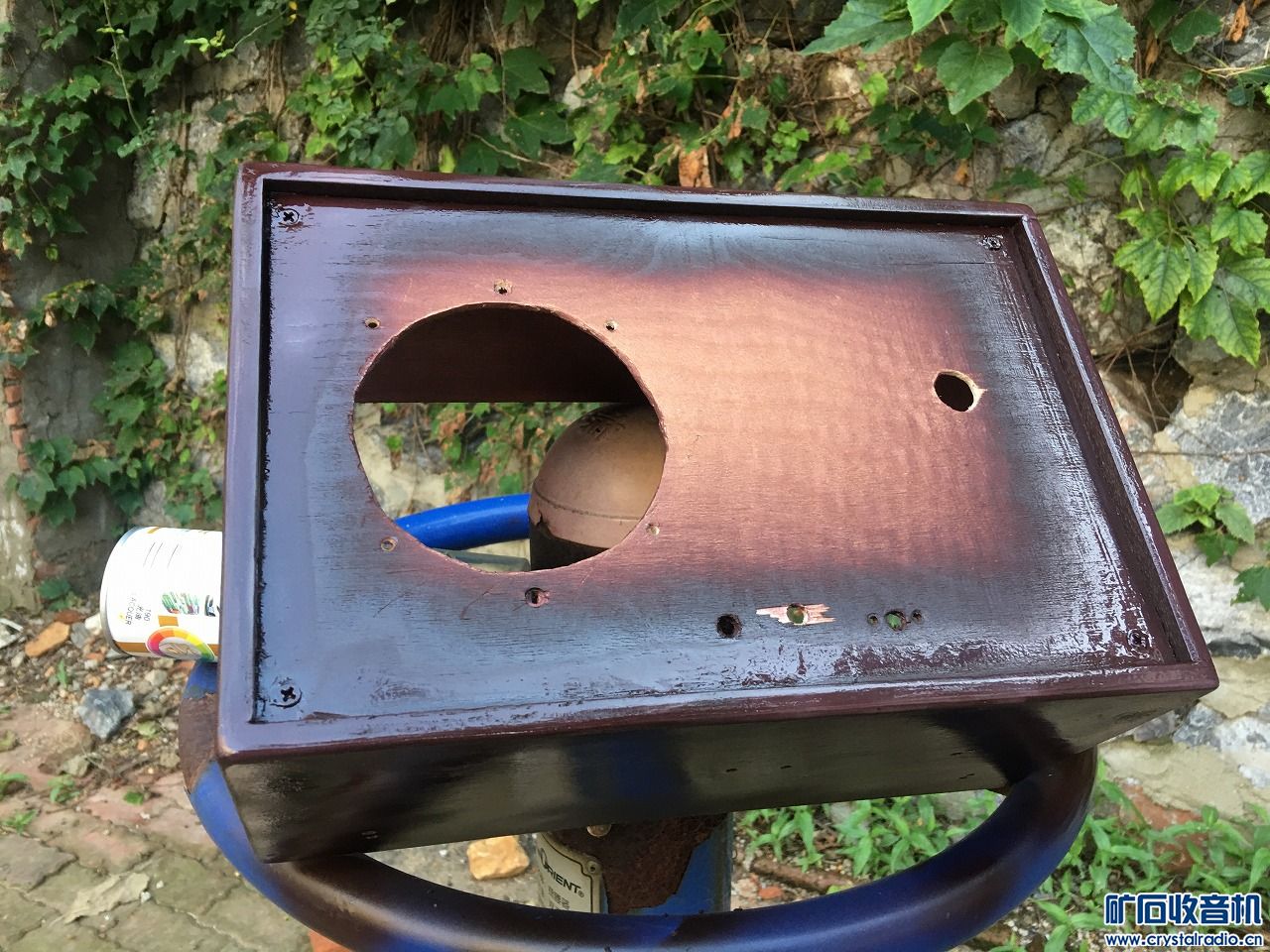

 楼主| 发表于 2021-7-27 22:08:54 | 显示全部楼层
       加工机箱的过程
喷漆一
喷漆一
喷漆二
喷漆二
喷漆三
喷漆三
喷漆四
喷漆四
喷漆五
喷漆五
喷漆六
喷漆六
喷漆七
喷漆七
喷漆八
喷漆八
喷漆九
喷漆九
喷漆十
喷漆十
喷漆十一
喷漆十一

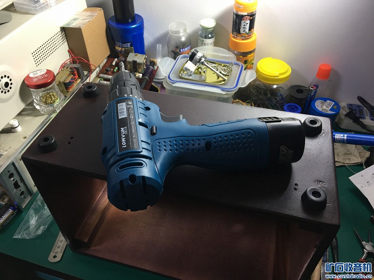

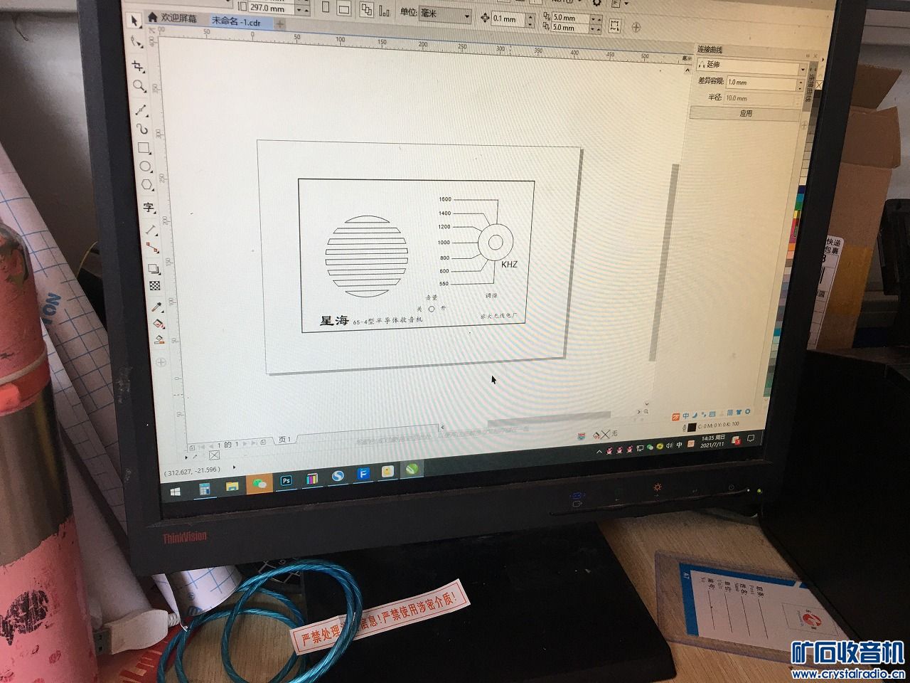

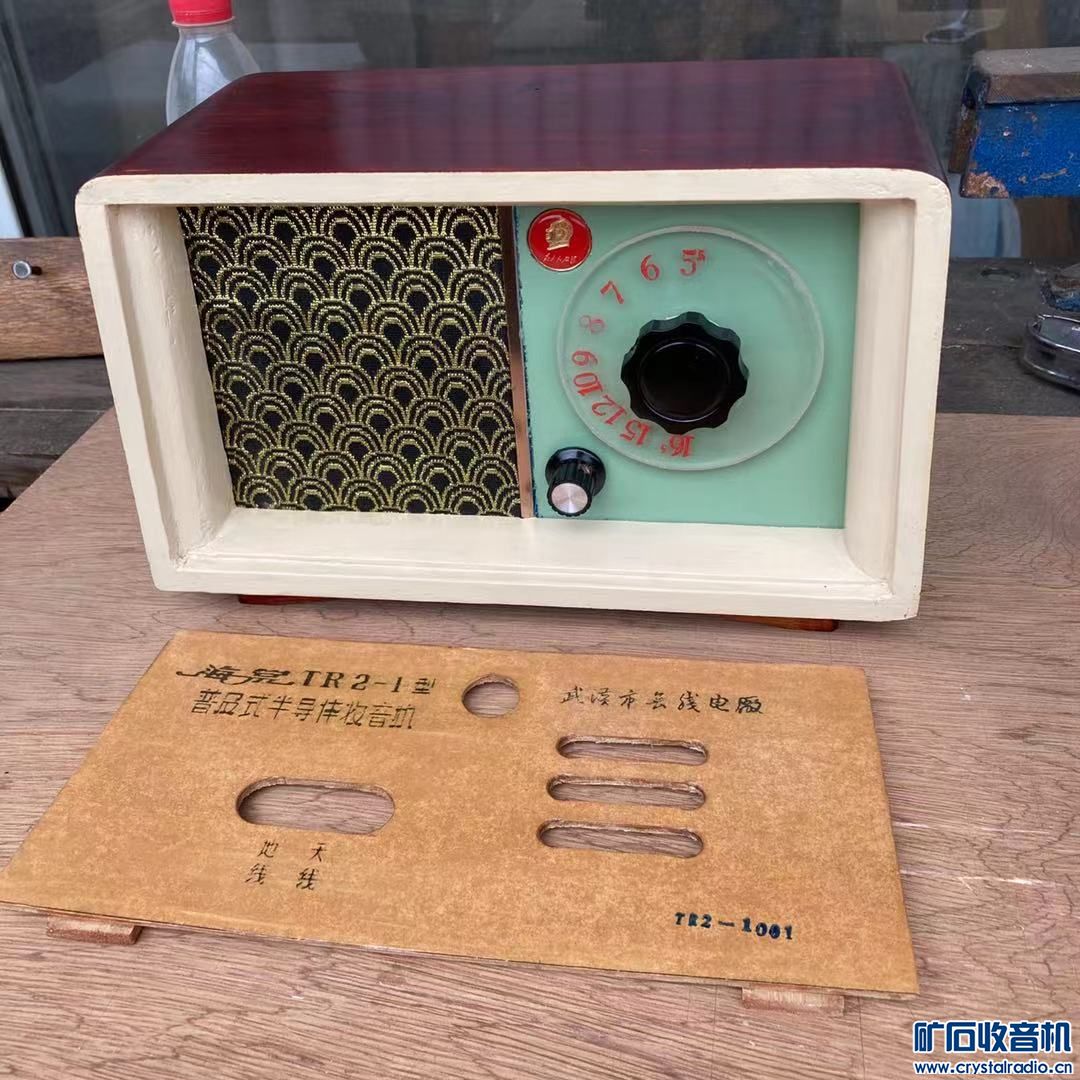

 楼主| 发表于 2021-7-27 22:16:51 | 显示全部楼层
       加工机箱过程
       制作收音机机箱面板涉及到给其取名,这个机箱外形怎么也靠不上海棠啊,就按本地取名的习惯来吧,吃的多数是叫“棒棰岛”,用的多数是叫“星海”,也不管历史上是否有过这款收音机,就这么取名了,反正是个代号。
设计机箱面板一
设计机箱面板一
设计机箱面板二
设计机箱面板二
机箱面板效果图
机箱面板效果图
安装机箱底脚
安装机箱底脚

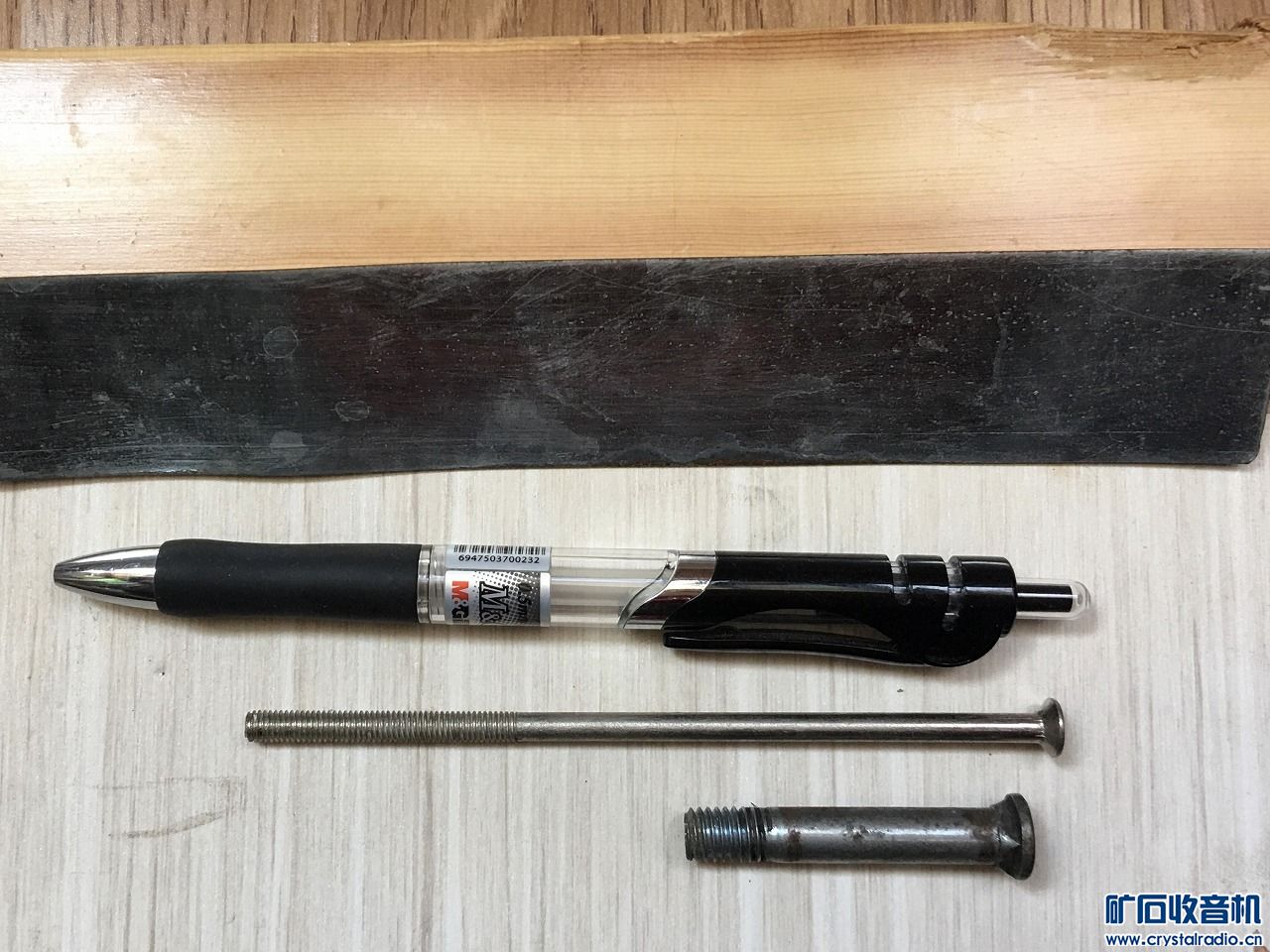

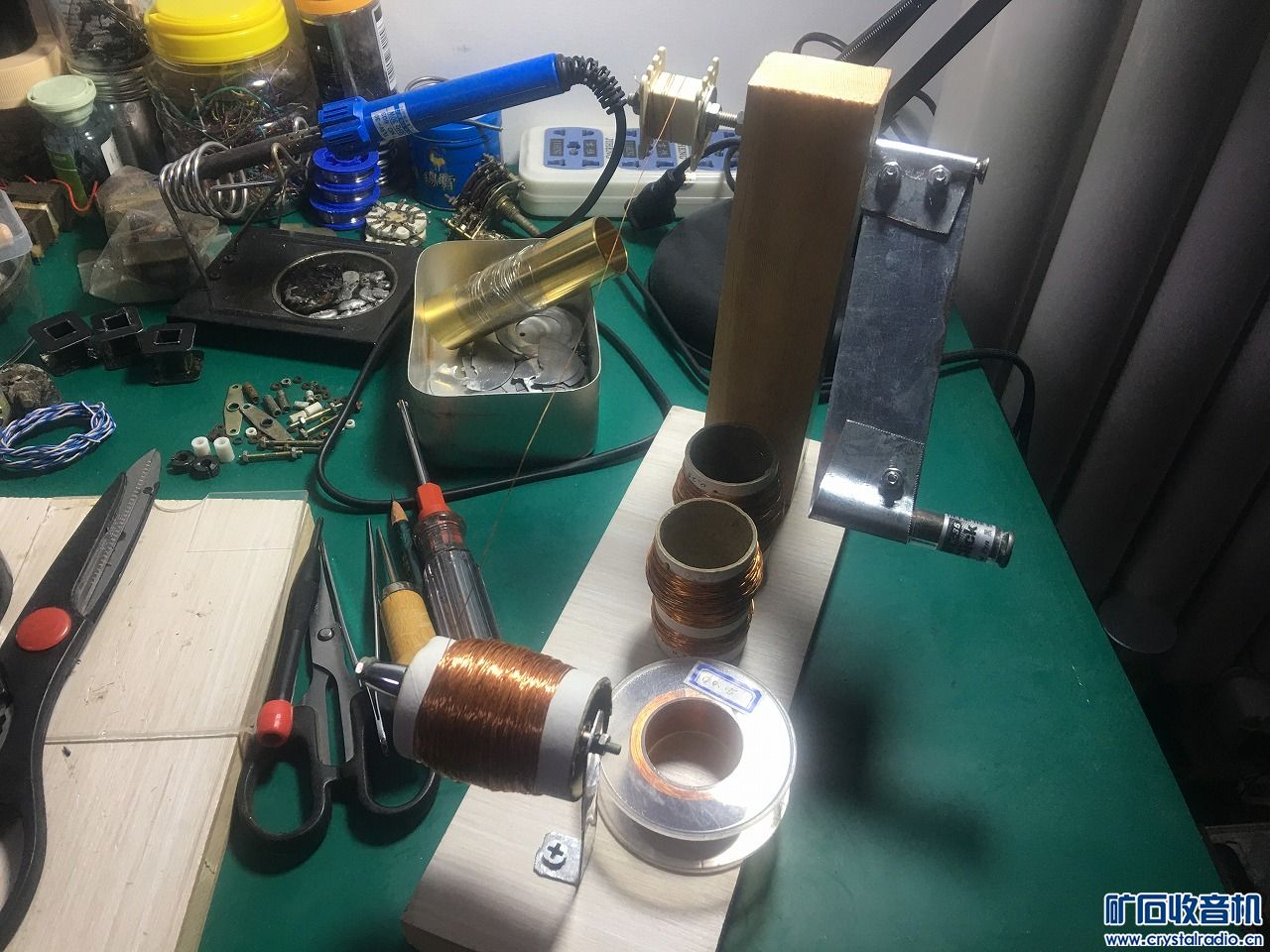

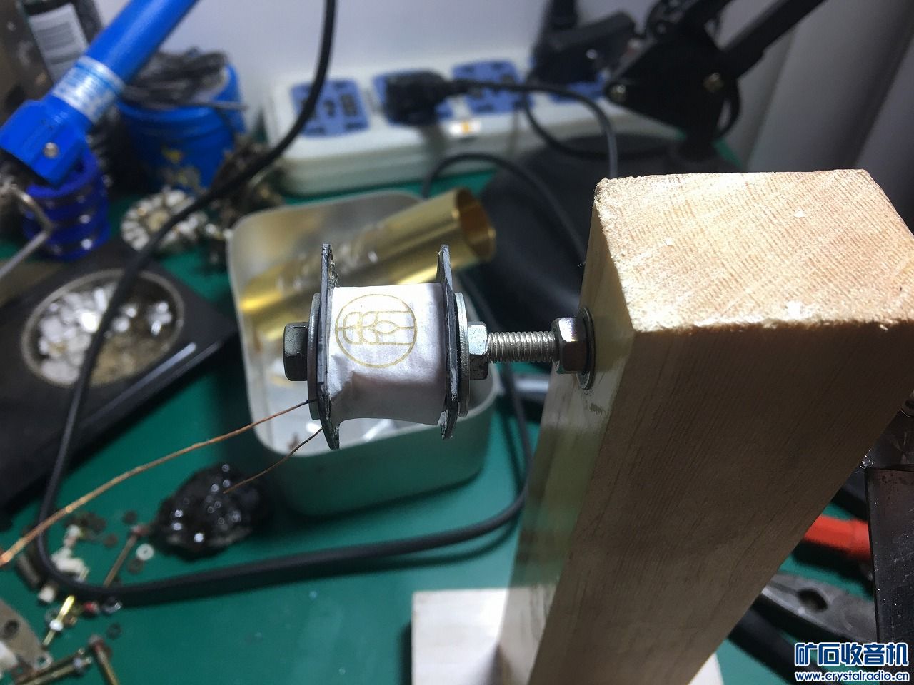

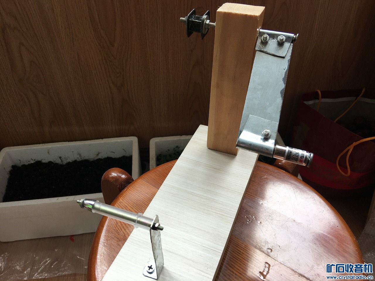

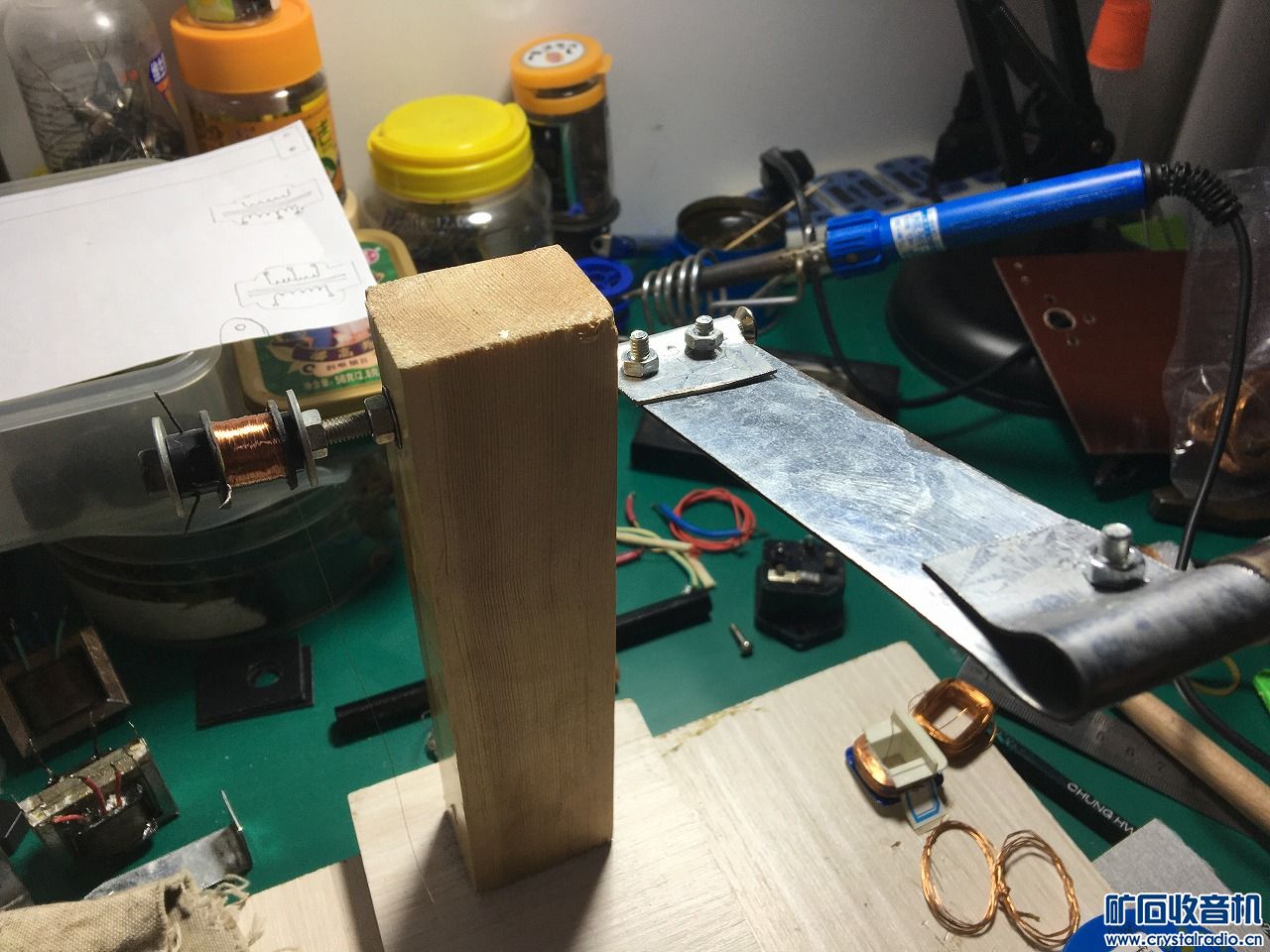

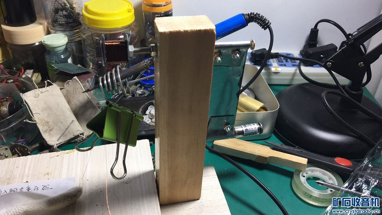

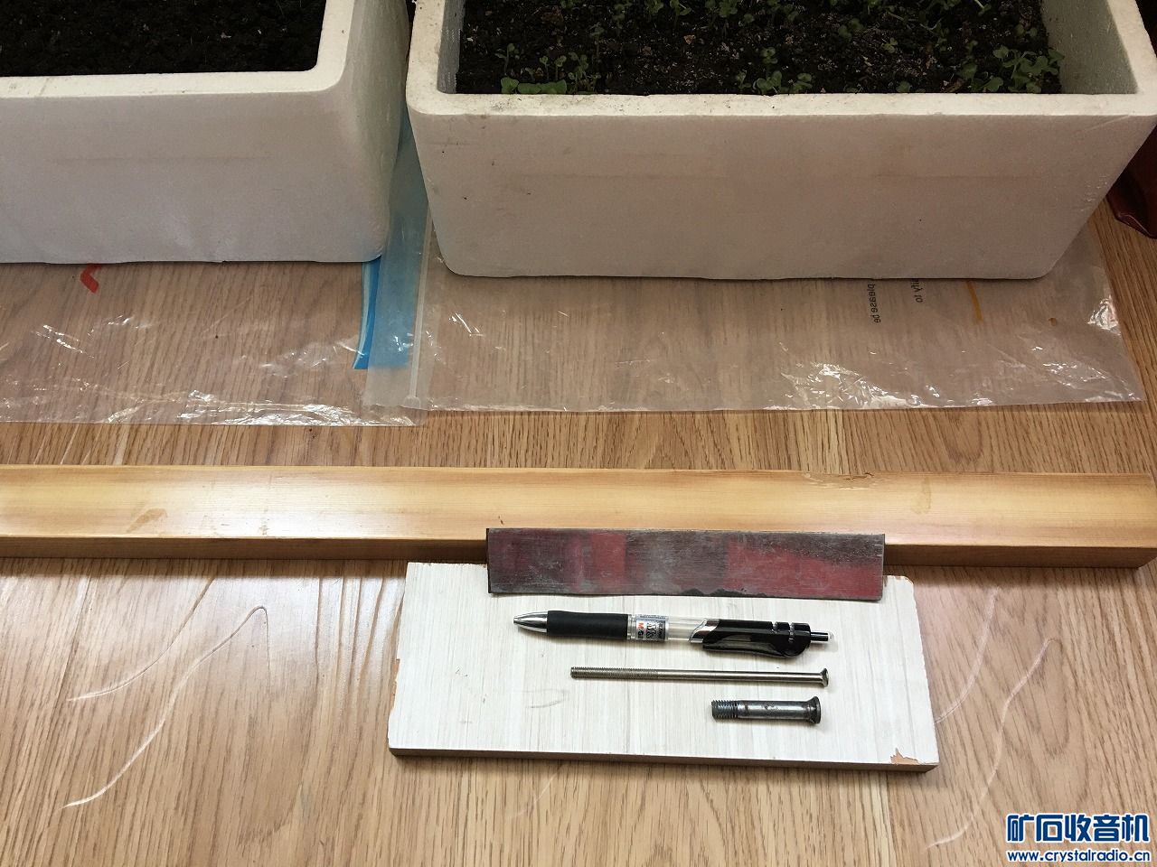

 楼主| 发表于 2021-7-27 22:27:47 | 显示全部楼层

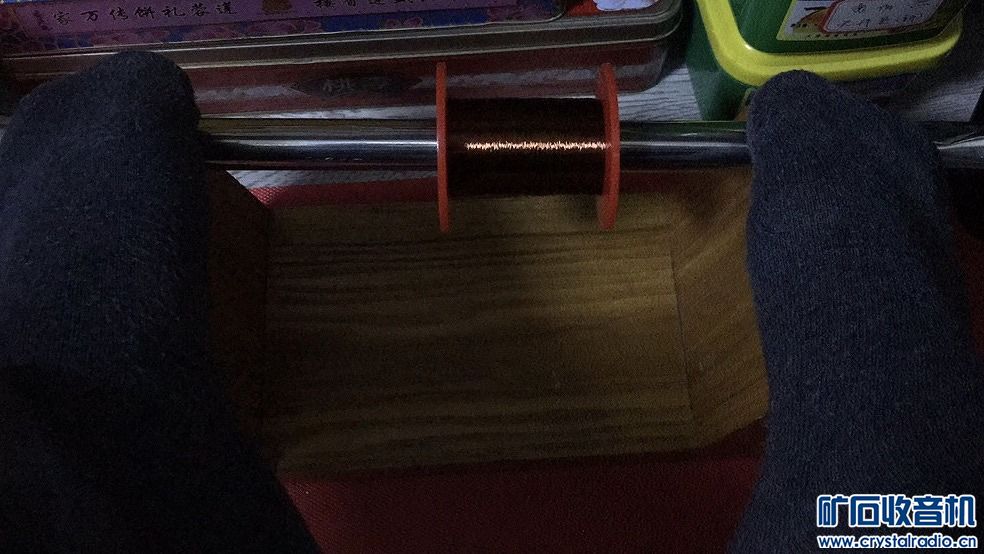

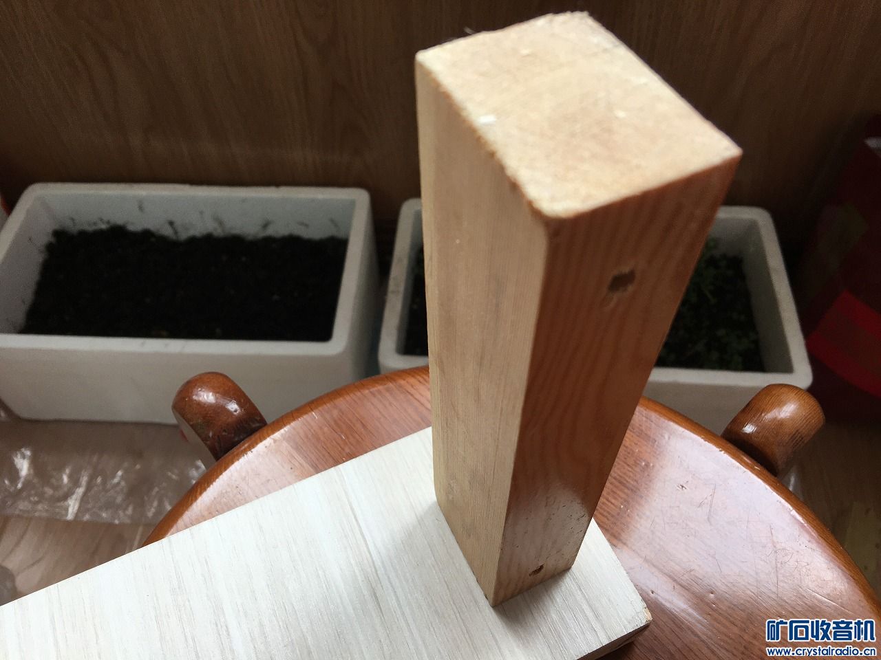

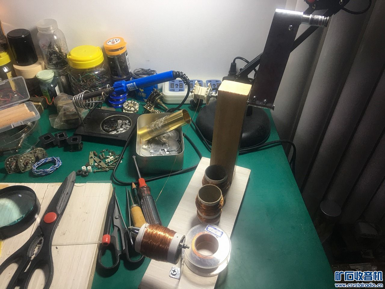

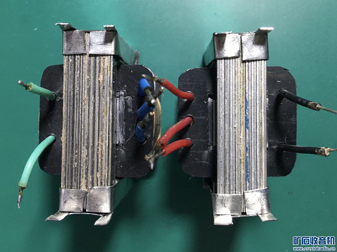

       3、制作输入、输出变压器
       这个没有现成的,得自己制作。铁芯的从收废品人手中买过来的,漆包线是拆旧变压器和线圈留下来的。
       先做一个绕线机
绕线机用的部件
绕线机用的部件
签字笔、家具螺杆、膨胀螺栓杆
签字笔、家具螺杆、膨胀螺栓杆

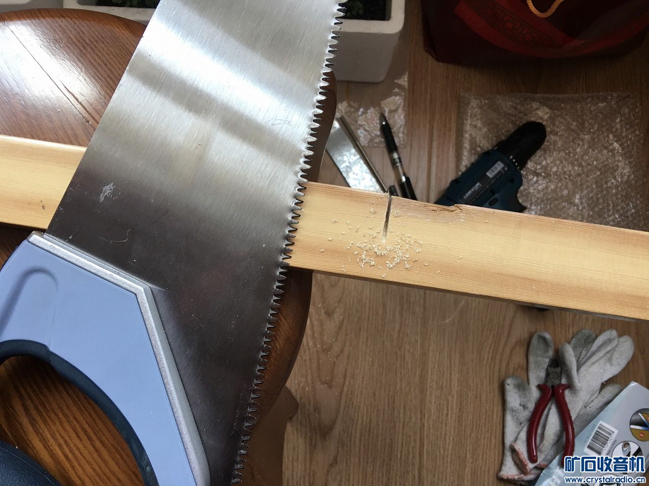

木板底座、木方支架
木板底座、木方支架
裁木方
裁木方
裁笔杆
裁笔杆
卷铁皮做摇杆
卷铁皮做摇杆
钻孔固定
钻孔固定
底座与支架
底座与支架
摇杆与骨架杆、手柄杆
摇杆与骨架杆、手柄杆
土制绕线机
土制绕线机

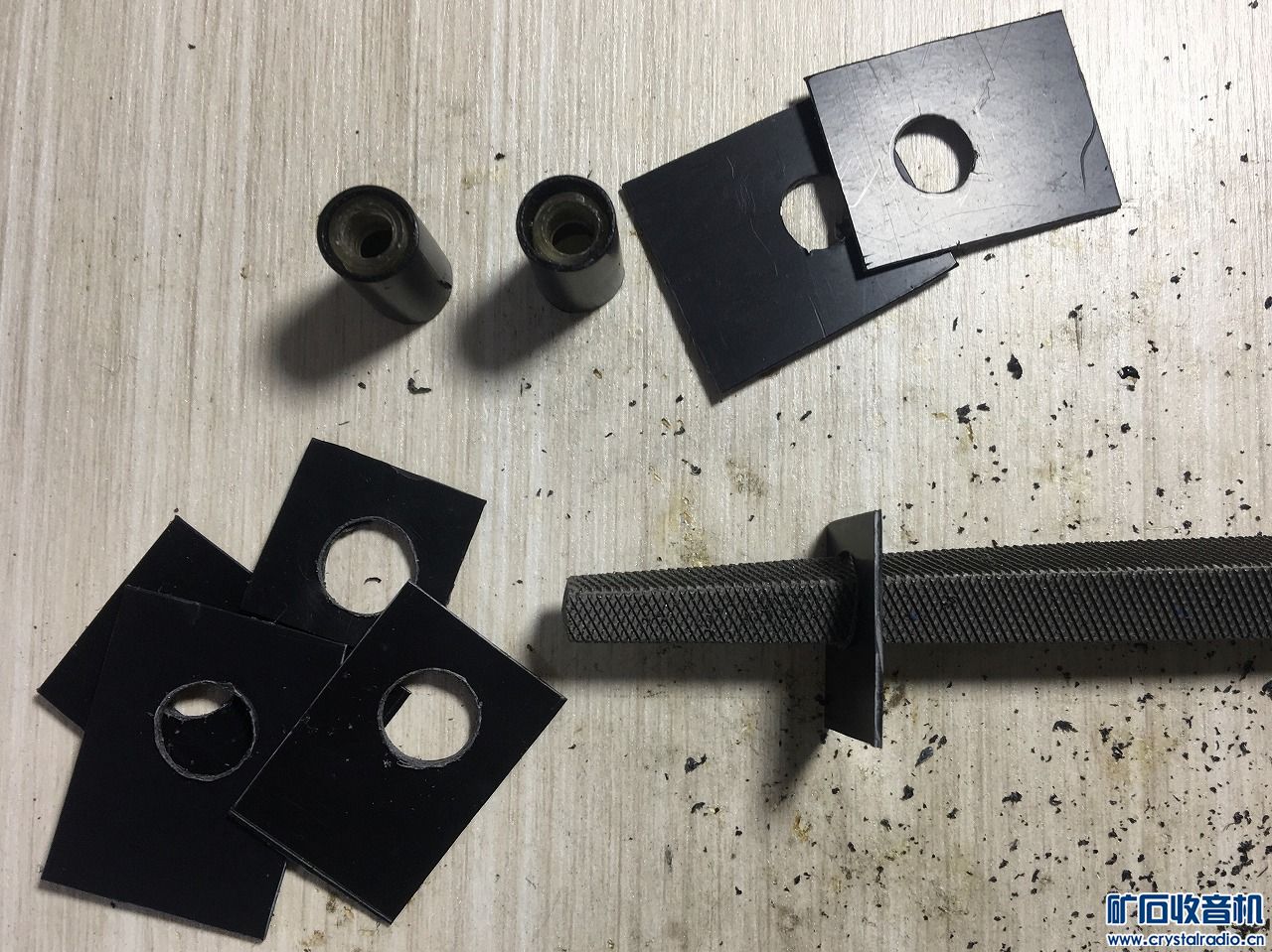

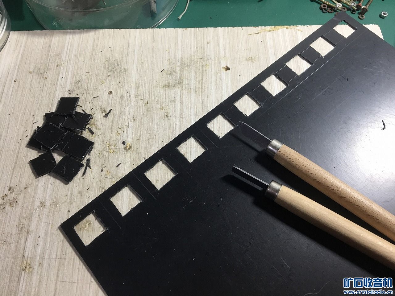

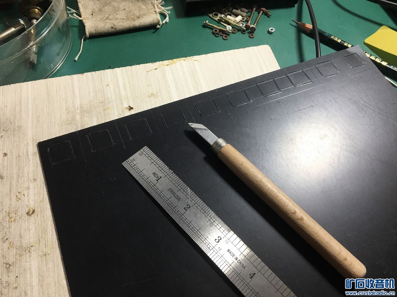

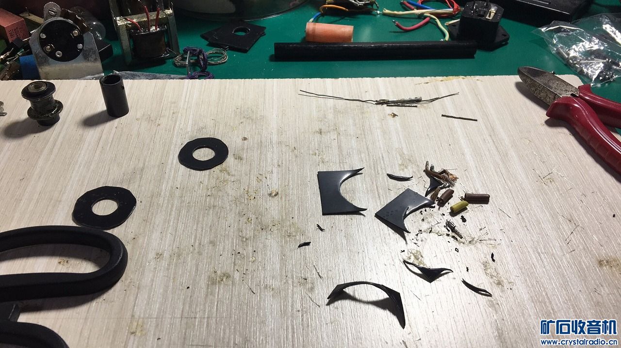

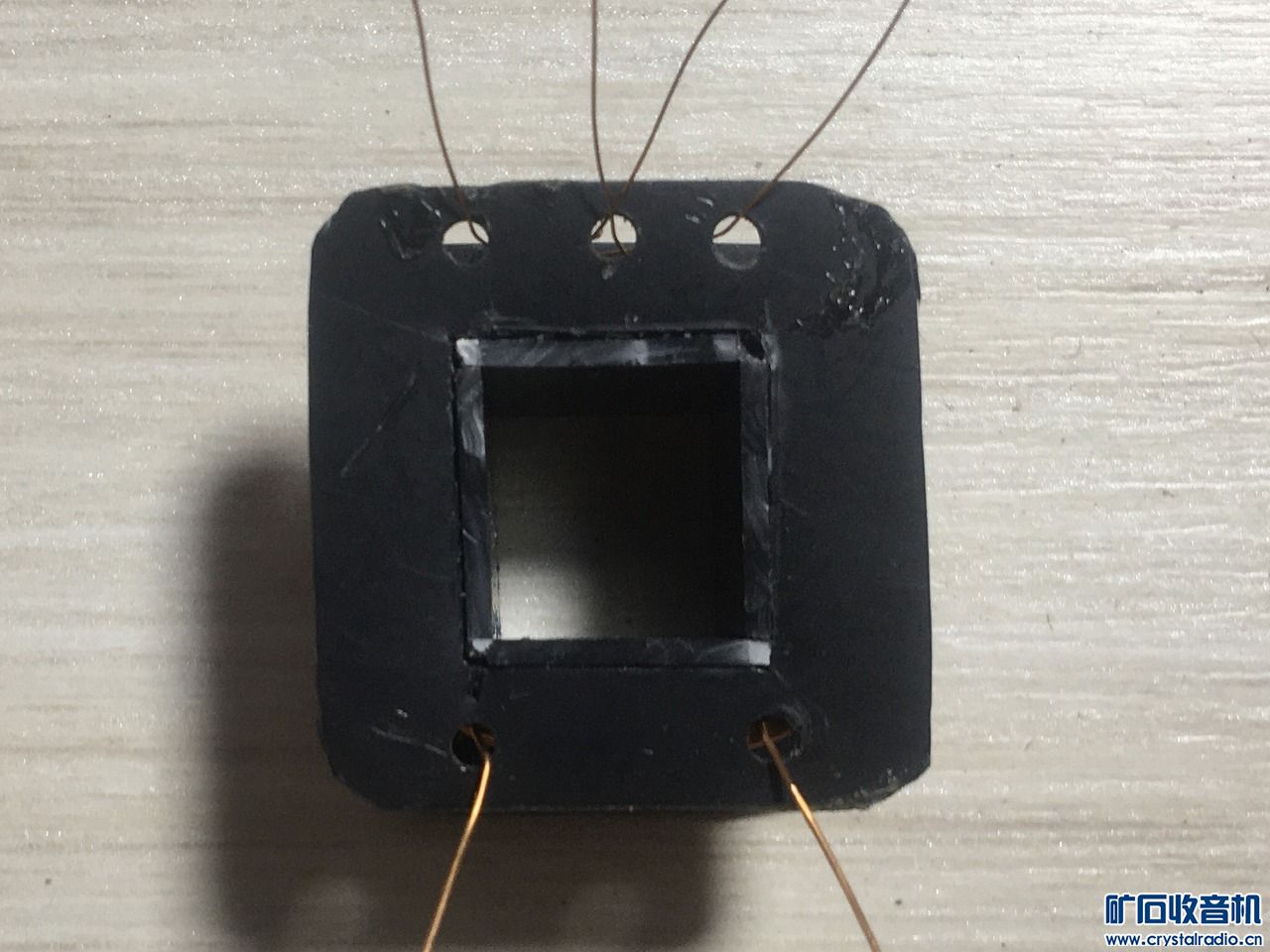

 楼主| 发表于 2021-7-27 22:35:17 | 显示全部楼层

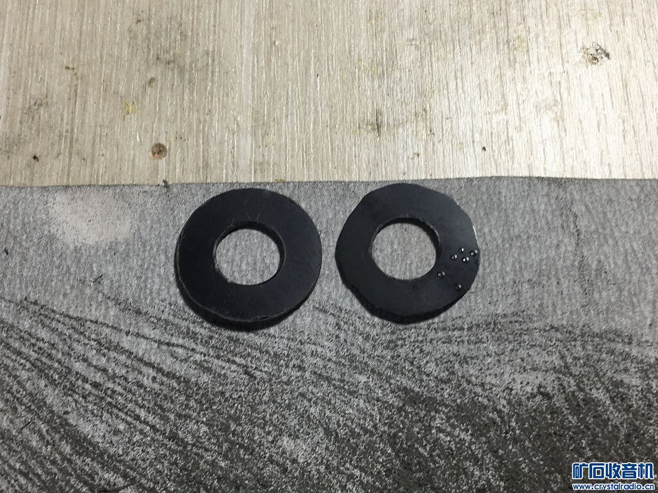

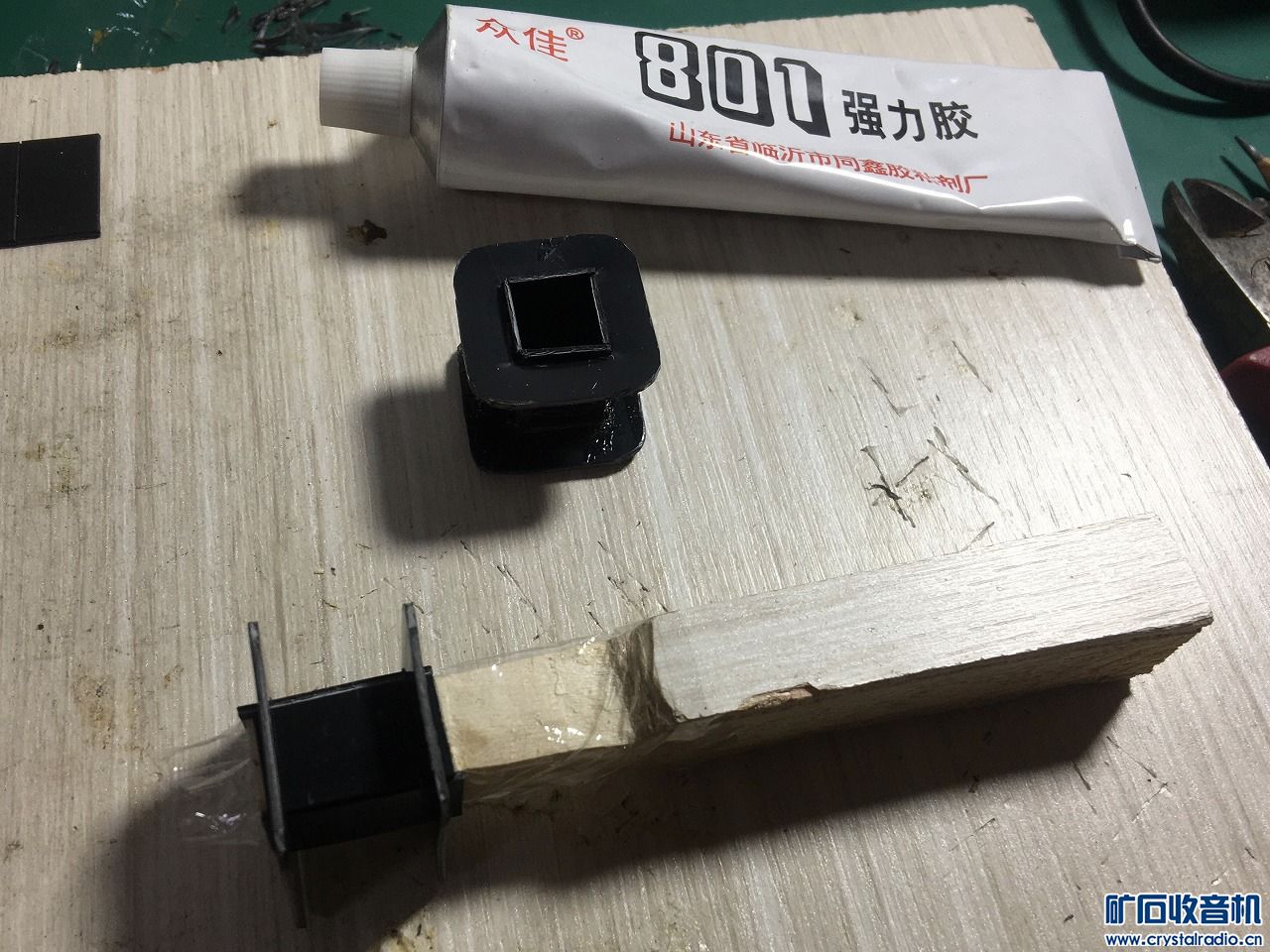

       自制变压器线圈骨架
在塑料板上画线一
在塑料板上画线一
在塑料板上画线二
在塑料板上画线二
用雕刻刀裁孔
用雕刻刀裁孔
用剪刀裁剪一
用剪刀裁剪一
用剪刀裁剪二
用剪刀裁剪二
裁剪后备用
裁剪后备用
在木模上粘接一
在木模上粘接一
在木模上粘接二
在木模上粘接二
变压器骨架成型
变压器骨架成型

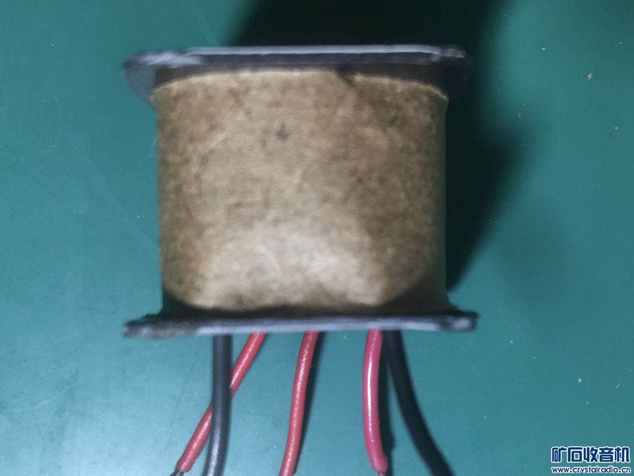

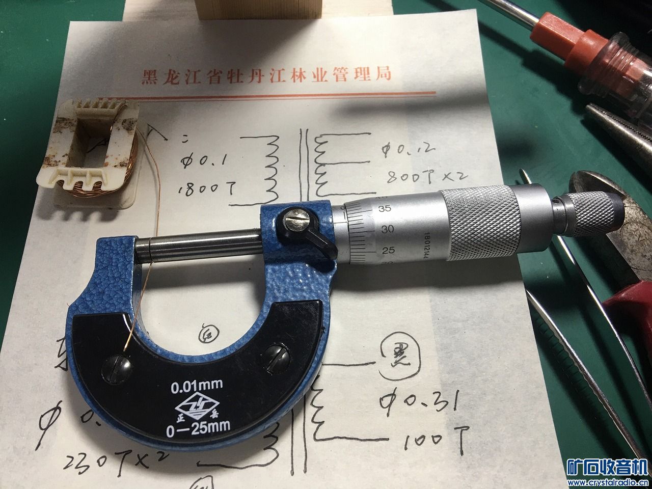

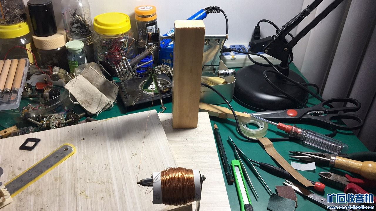

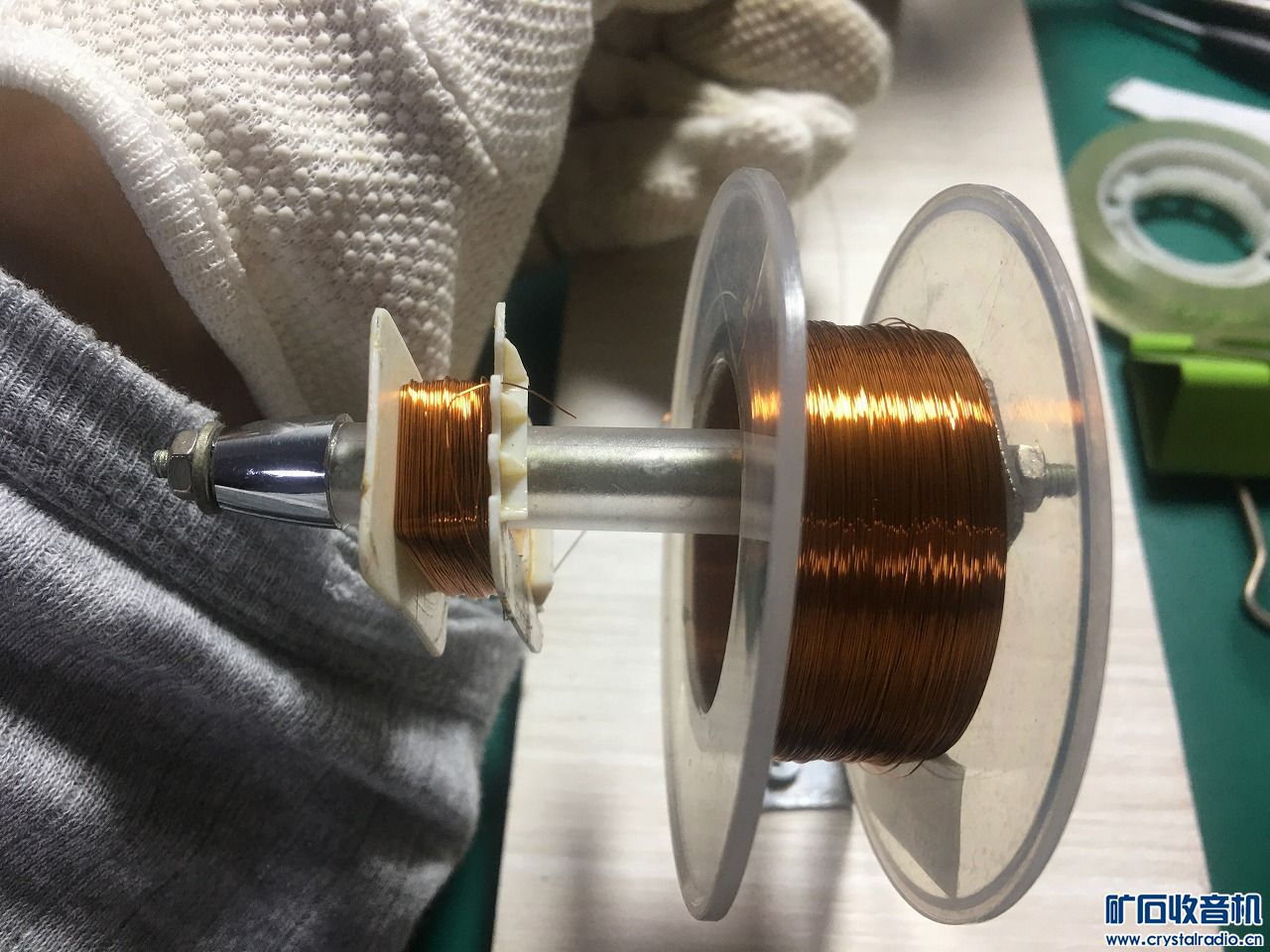

 楼主| 发表于 2021-7-27 22:41:05 | 显示全部楼层
       绕制变压器
绕制变压器一
绕制变压器一
绕制变压器二
绕制变压器二
绕制变压器三
绕制变压器三
绕制变压器四
绕制变压器四
绕制变压器五
绕制变压器五
绕制变压器六
绕制变压器六
绕制变压器七
绕制变压器七
绕制变压器八
绕制变压器八
绕制变压器九
绕制变压器九
绕制变压器十
绕制变压器十
绕制变压器十一
绕制变压器十一
绕制变压器十二
绕制变压器十二
绕制变压器十三
绕制变压器十三
绕制变压器十四
绕制变压器十四

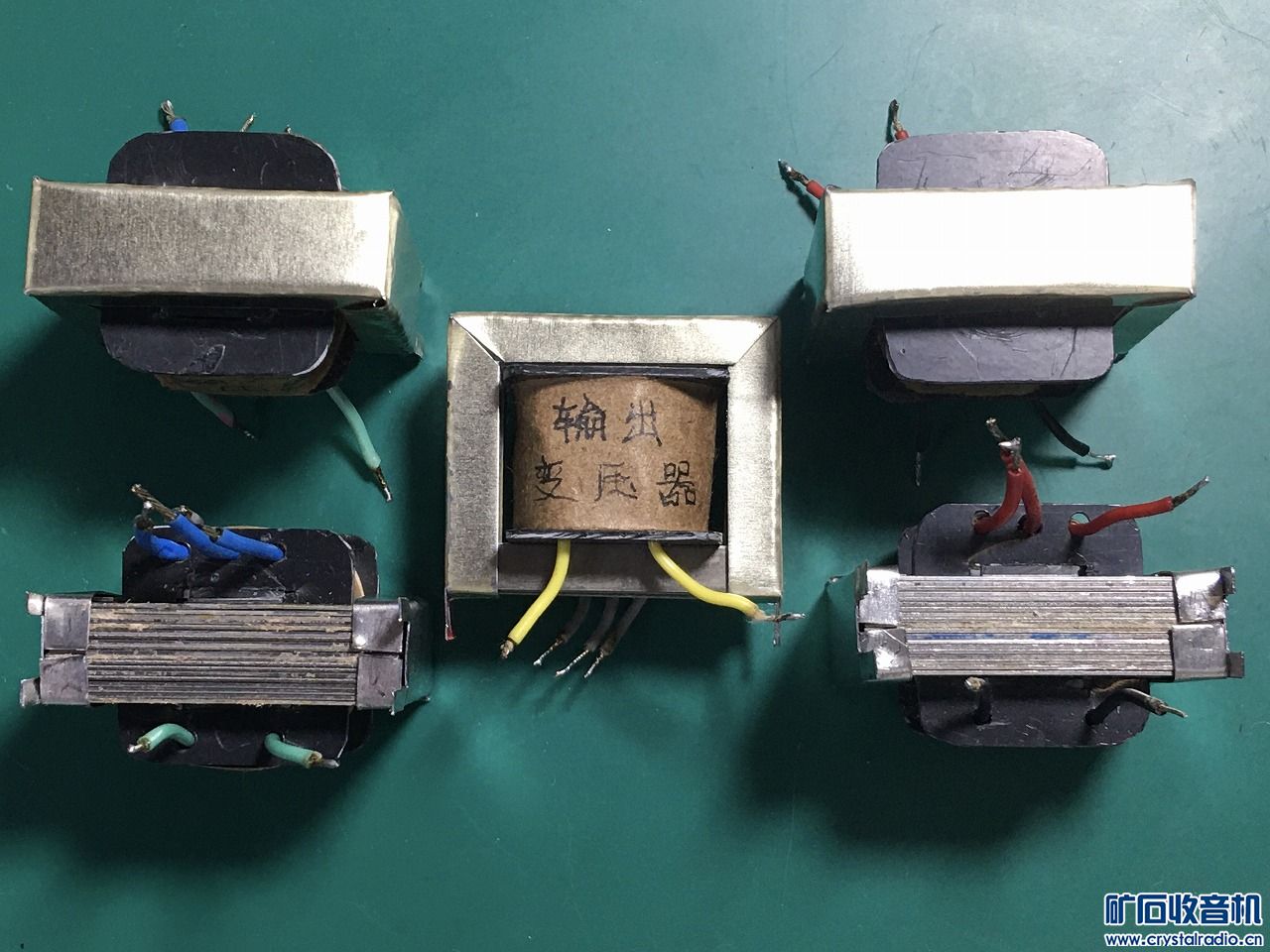

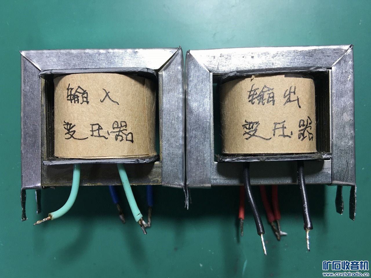

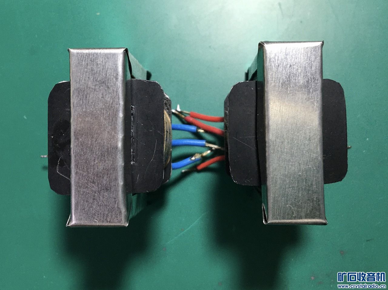

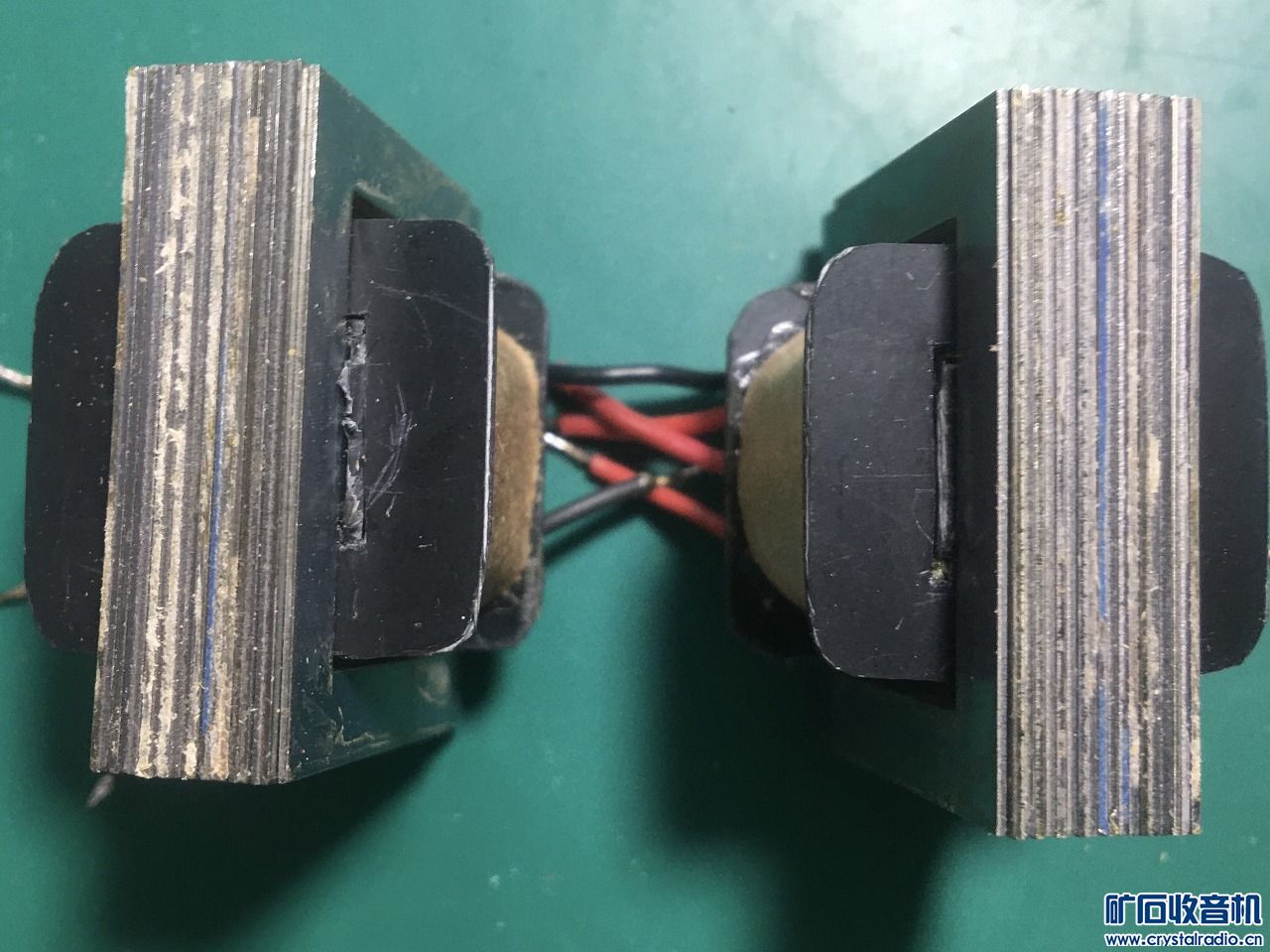

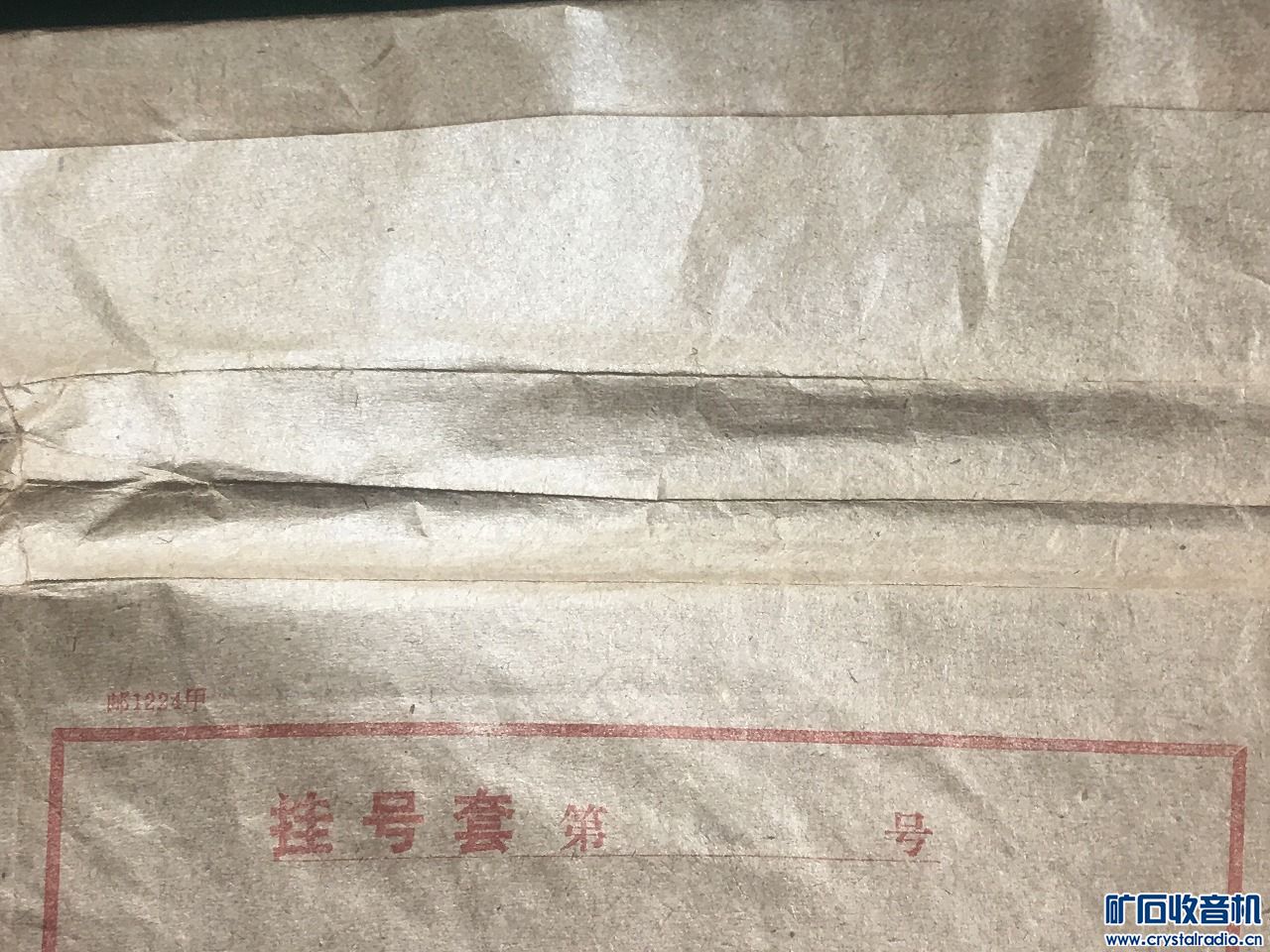

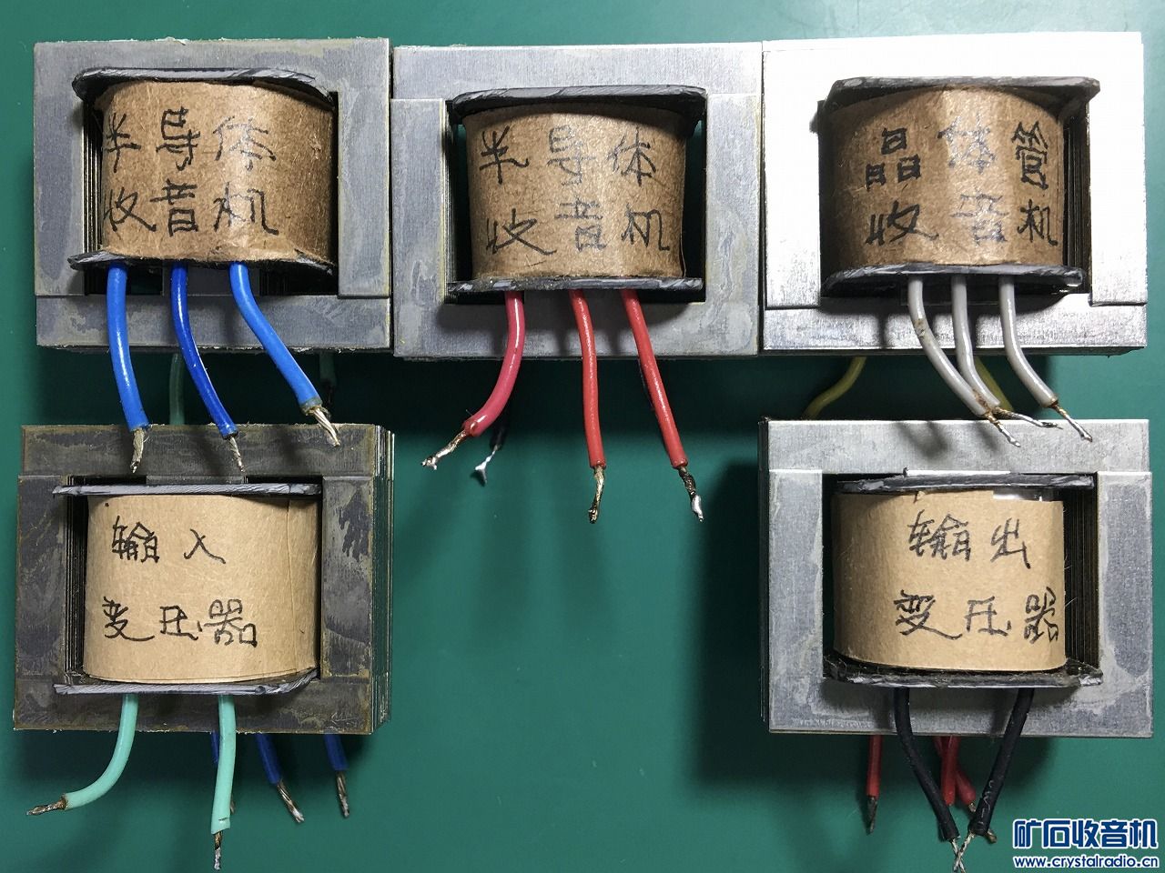

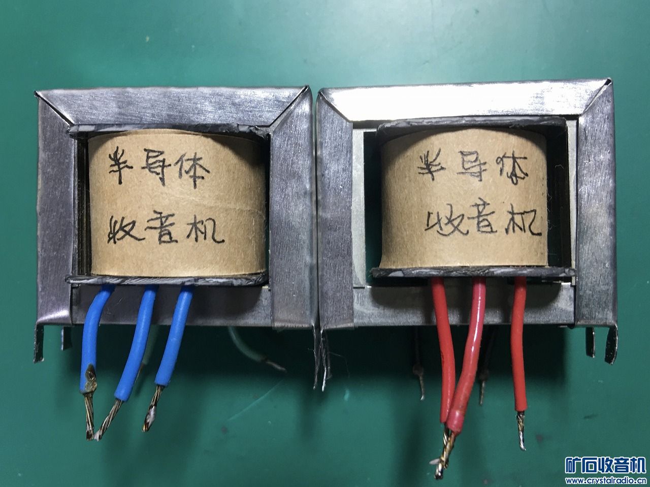

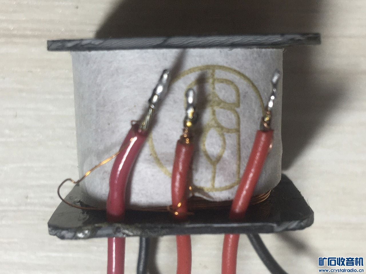

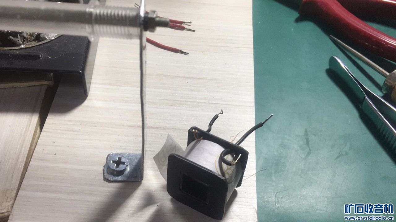

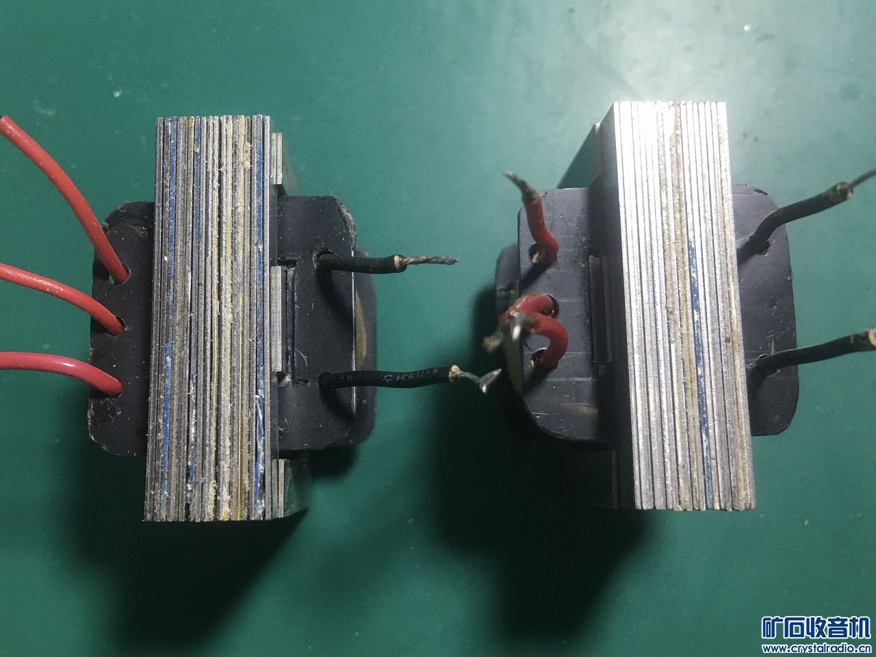

 楼主| 发表于 2021-7-27 22:49:38 | 显示全部楼层
       变压器封装
线圈引线一
线圈引线一
线圈引线二
线圈引线二
焊接外引线
焊接外引线
外引线一
外引线一
外引线二
外引线二
外引线三
外引线三

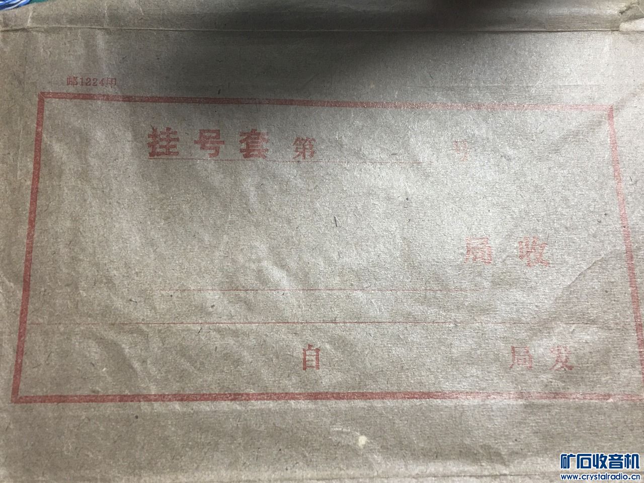

裁旧信封做外包一
裁旧信封做外包一
裁旧信封做外包二
裁旧信封做外包二
包封后一
包封后一
包封后二
包封后二
插矽钢片一
插矽钢片一
插矽钢片二
插矽钢片二
变压器成型一
变压器成型一
变压器成型二
变压器成型二
变压器成型三
变压器成型三

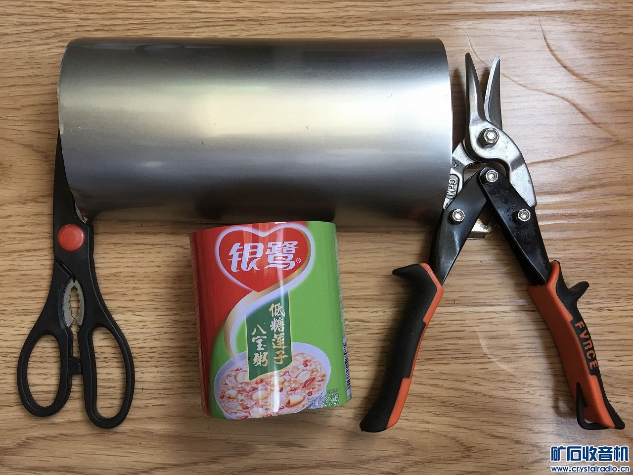

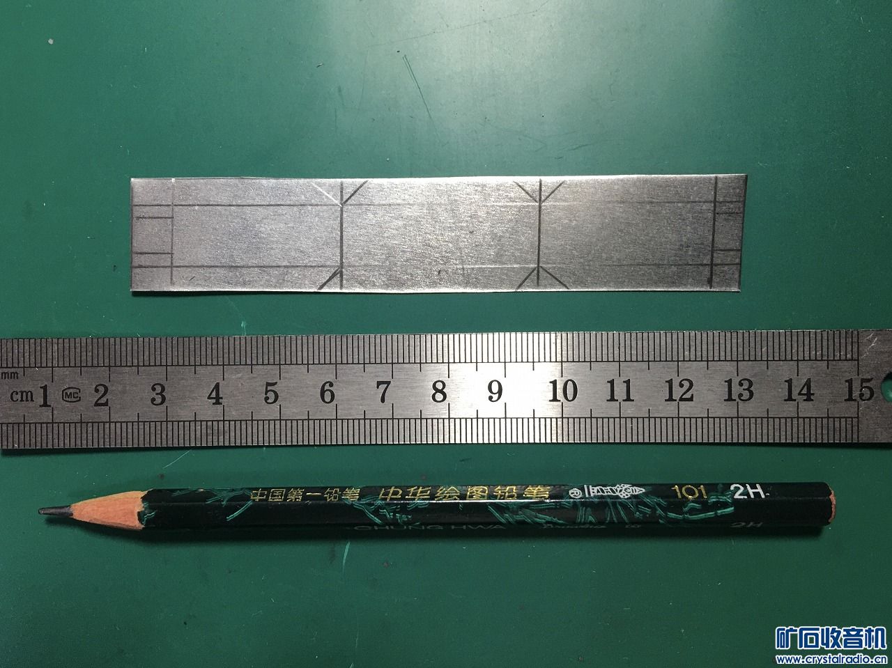

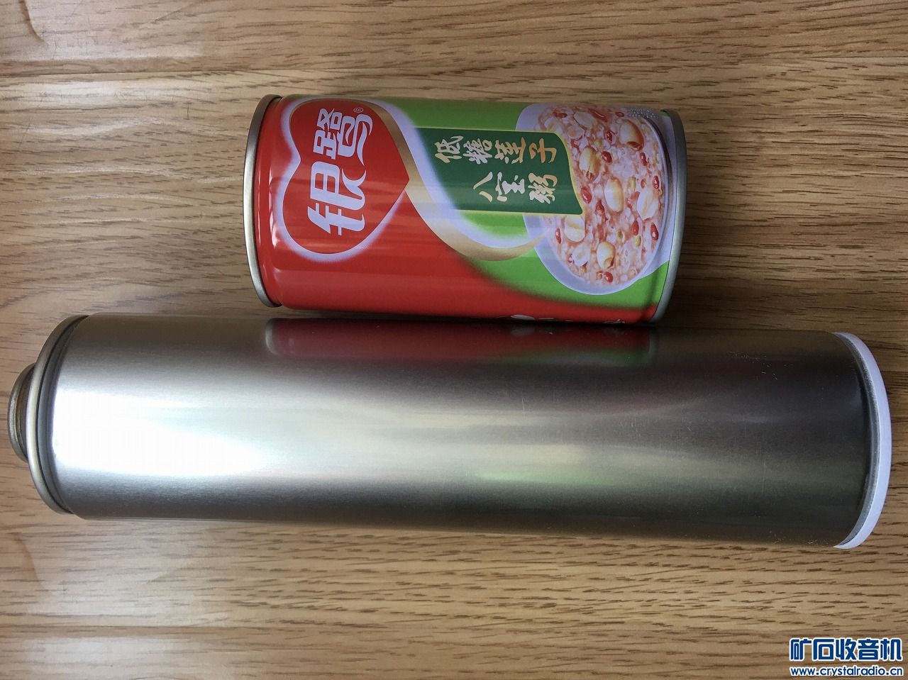

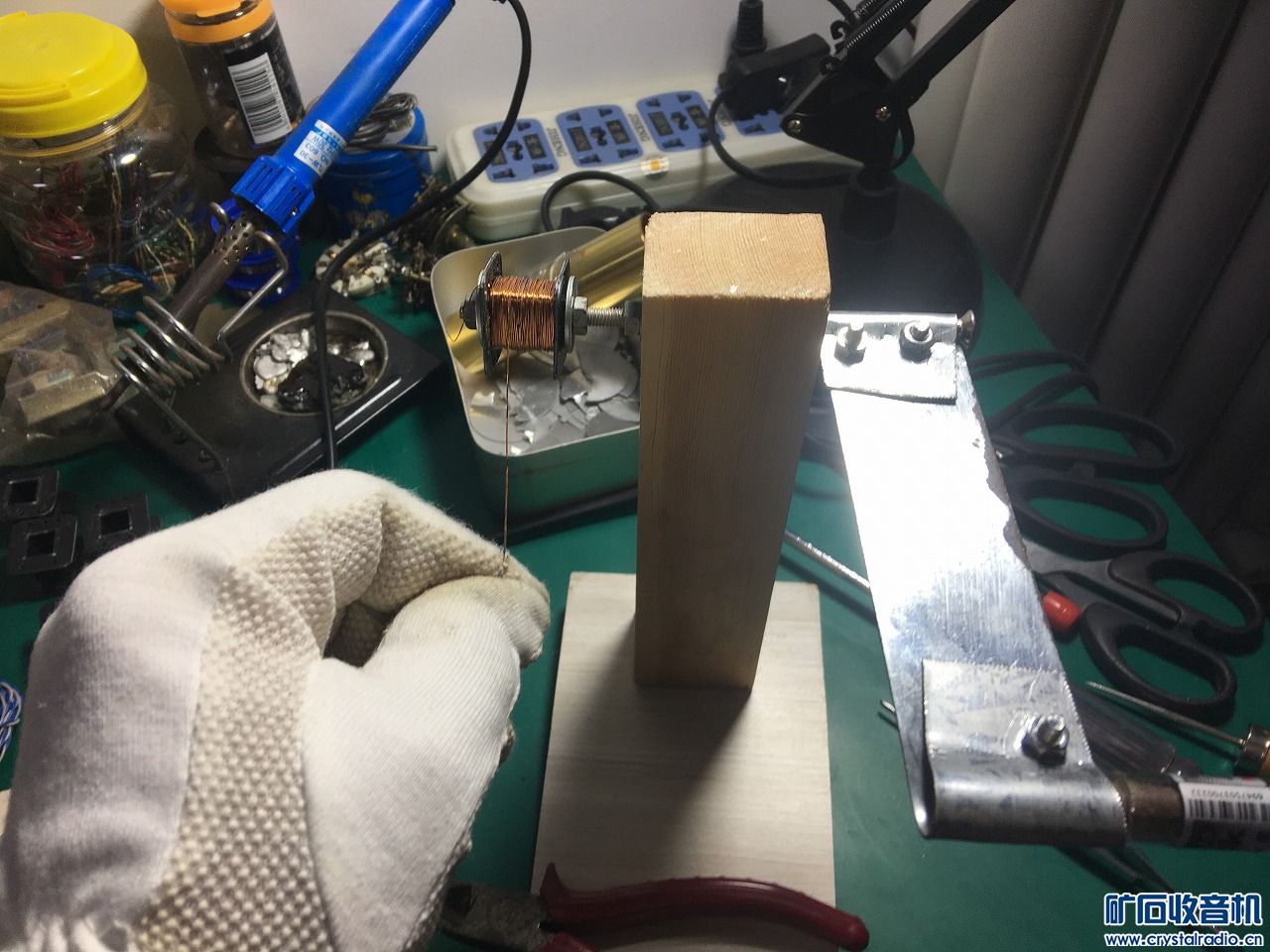

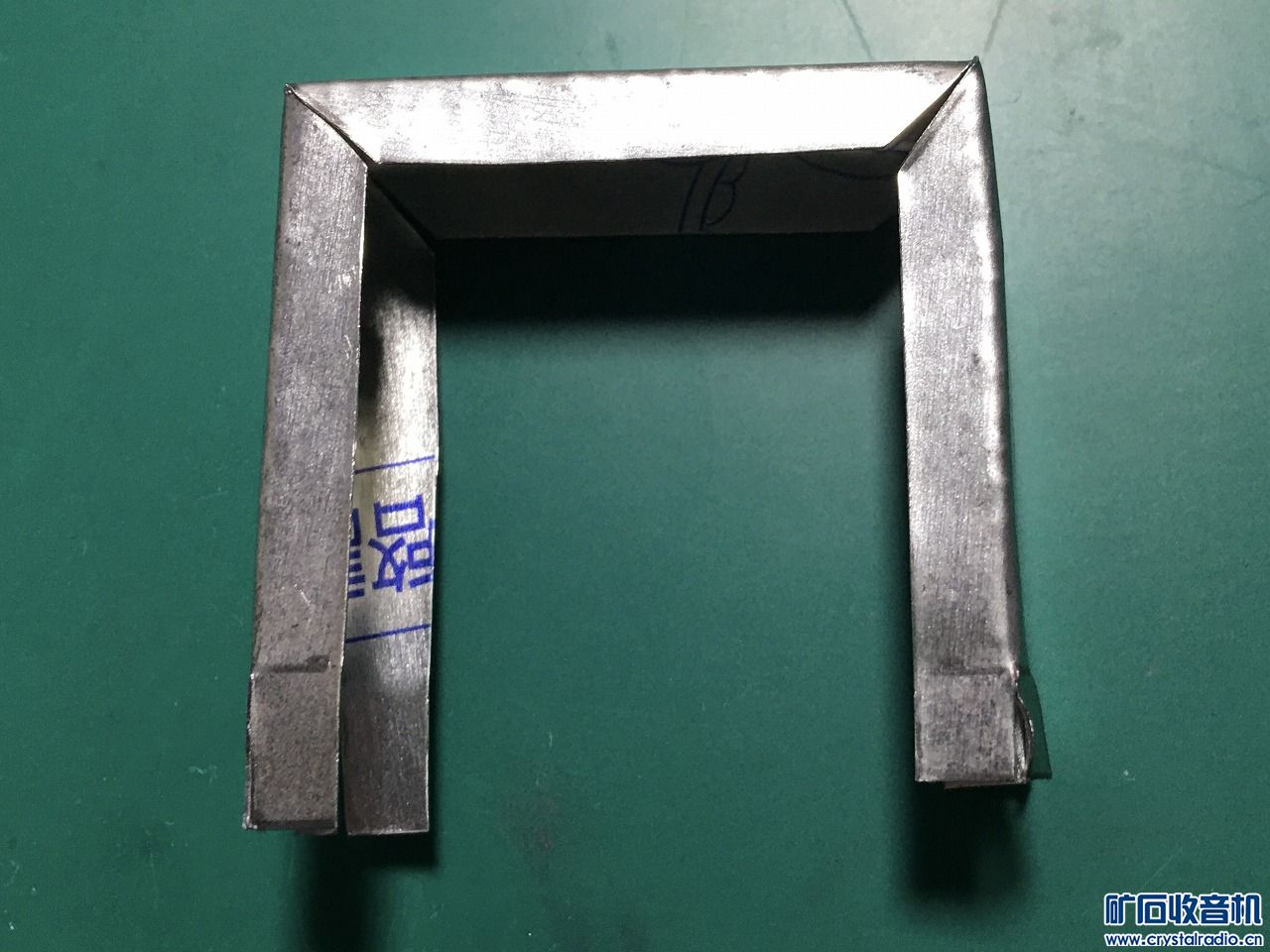

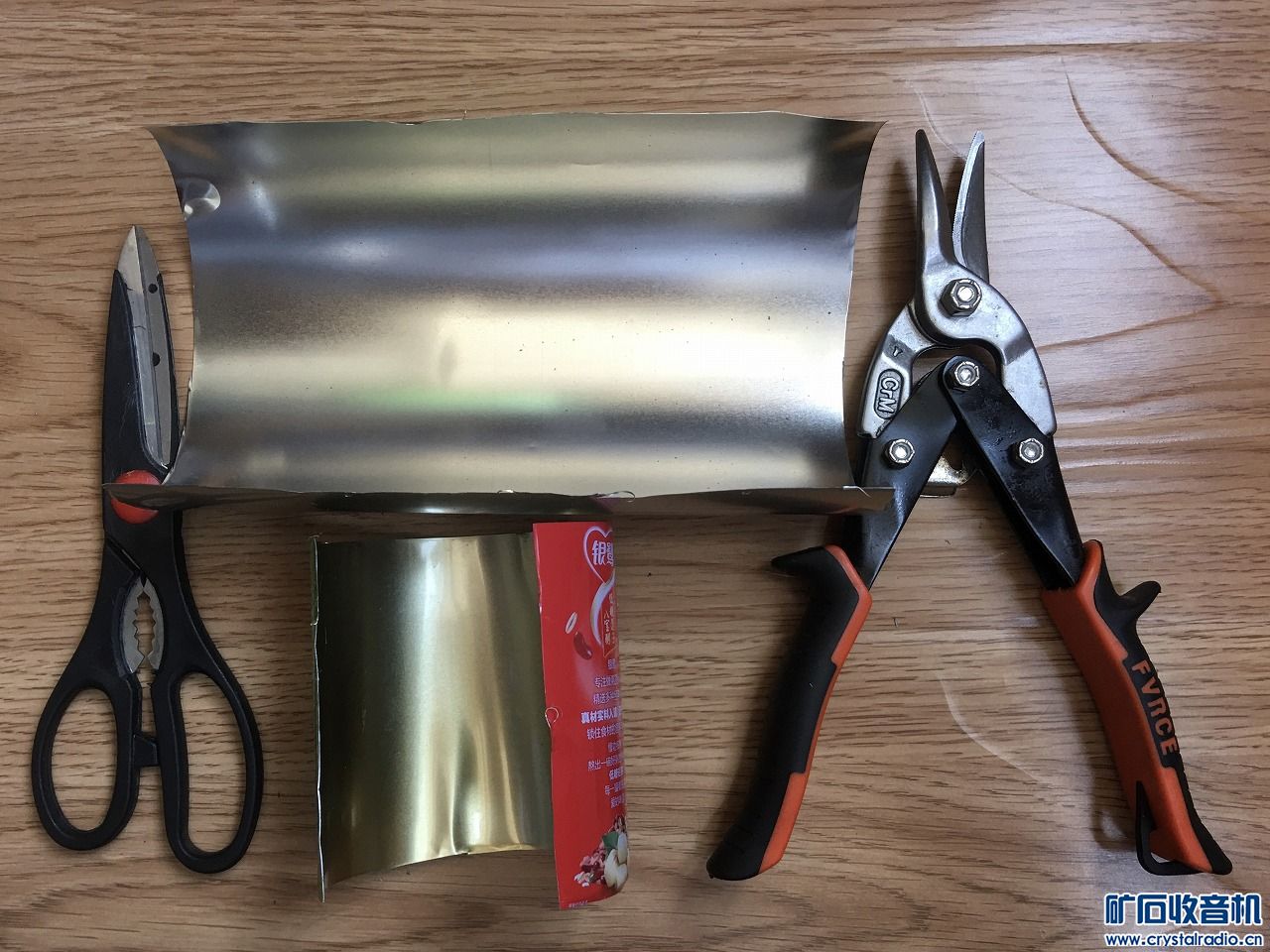

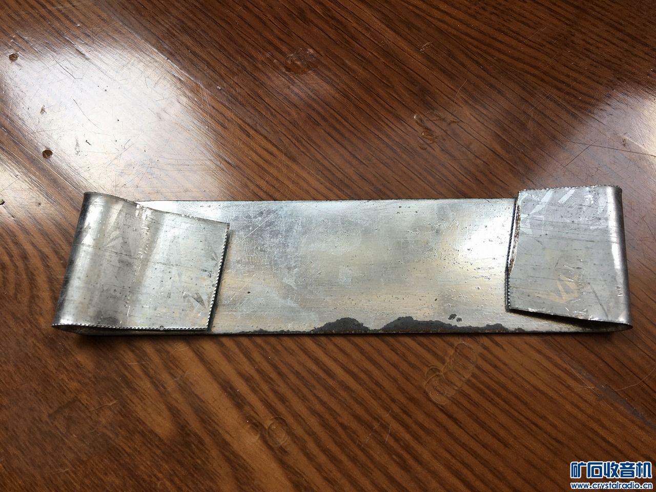

 楼主| 发表于 2021-7-27 22:57:37 | 显示全部楼层
       制作骑马夹和浸漆
用过的铁皮罐
用过的铁皮罐
裁铁皮一
裁铁皮一
裁铁皮二
裁铁皮二
铁皮画线
铁皮画线
剪切去掉部分
剪切去掉部分
铁皮折弯
铁皮折弯
戴上骑马夹一
戴上骑马夹一
戴上骑马夹二
戴上骑马夹二
戴上骑马夹三
戴上骑马夹三
戴上骑马夹四
戴上骑马夹四
戴上骑马夹五
戴上骑马夹五
戴上骑马夹六
戴上骑马夹六
清油浸漆一
清油浸漆一
清油浸漆二
清油浸漆二

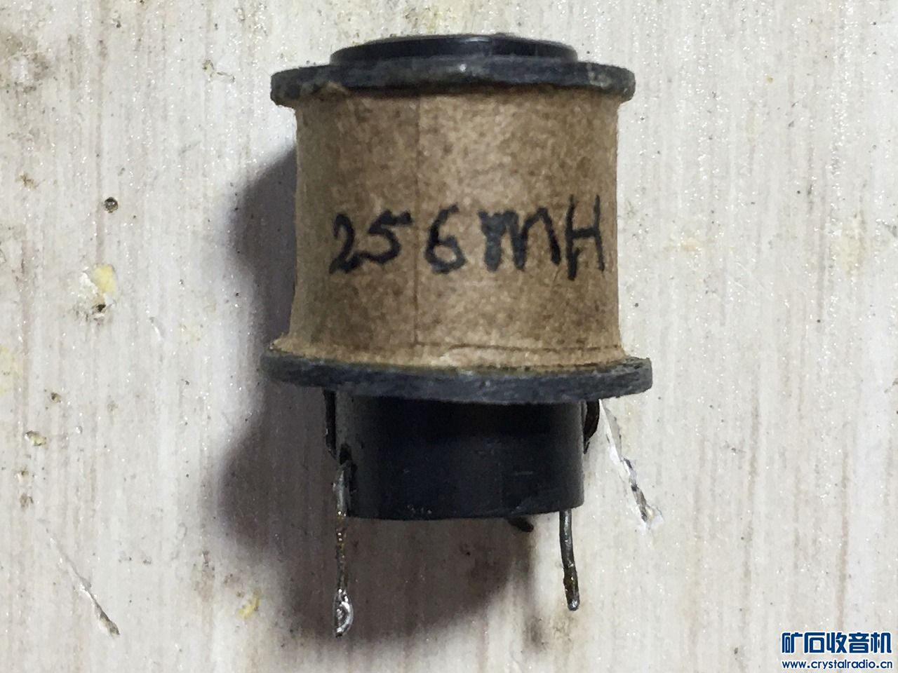

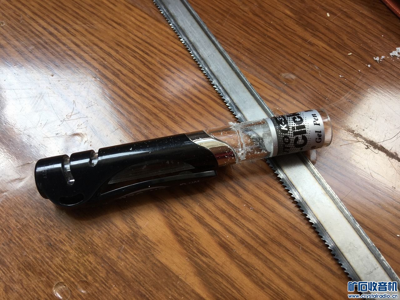

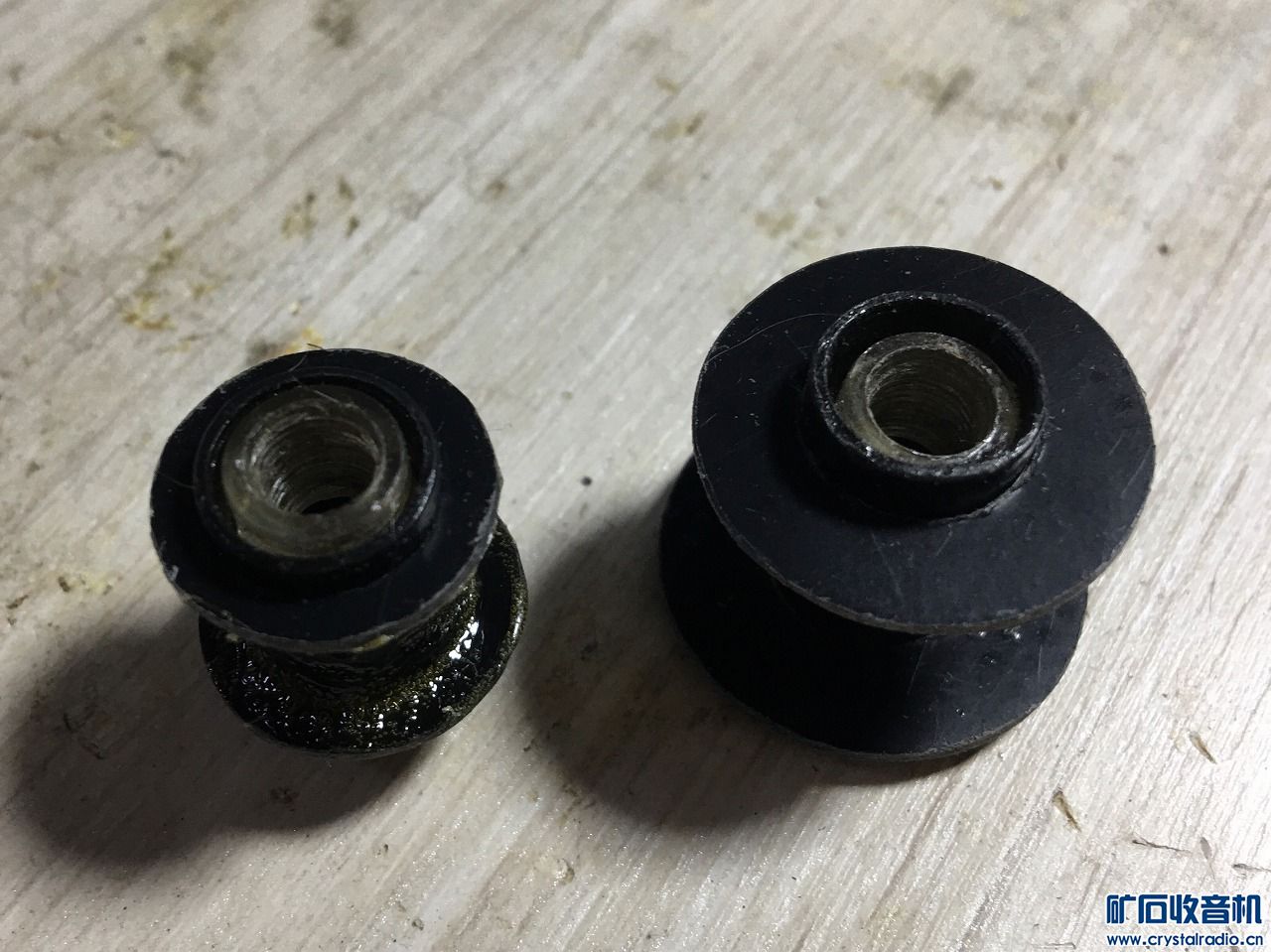

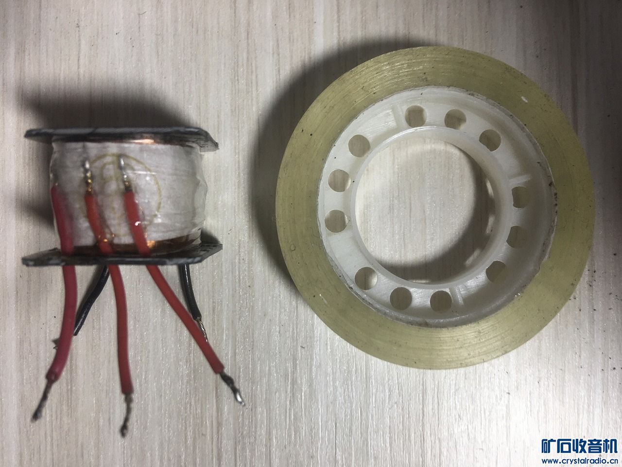

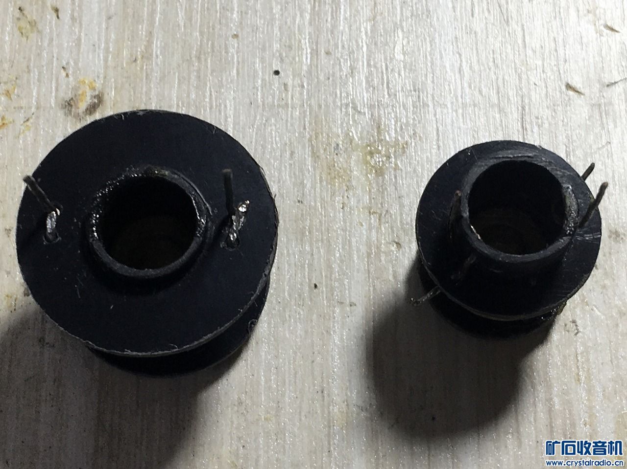

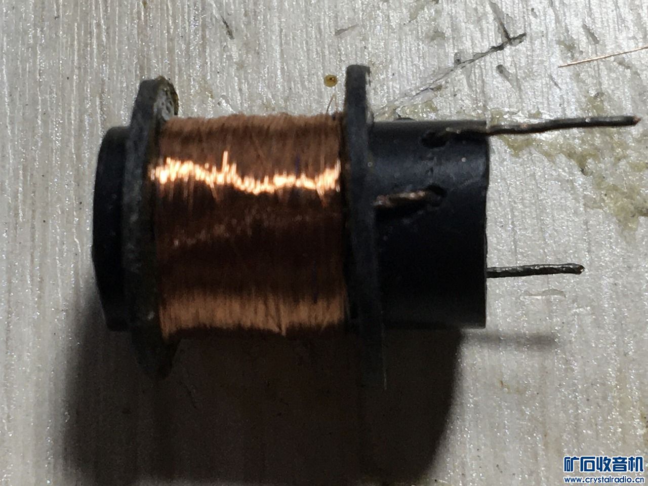

 楼主| 发表于 2021-7-27 23:08:55 | 显示全部楼层

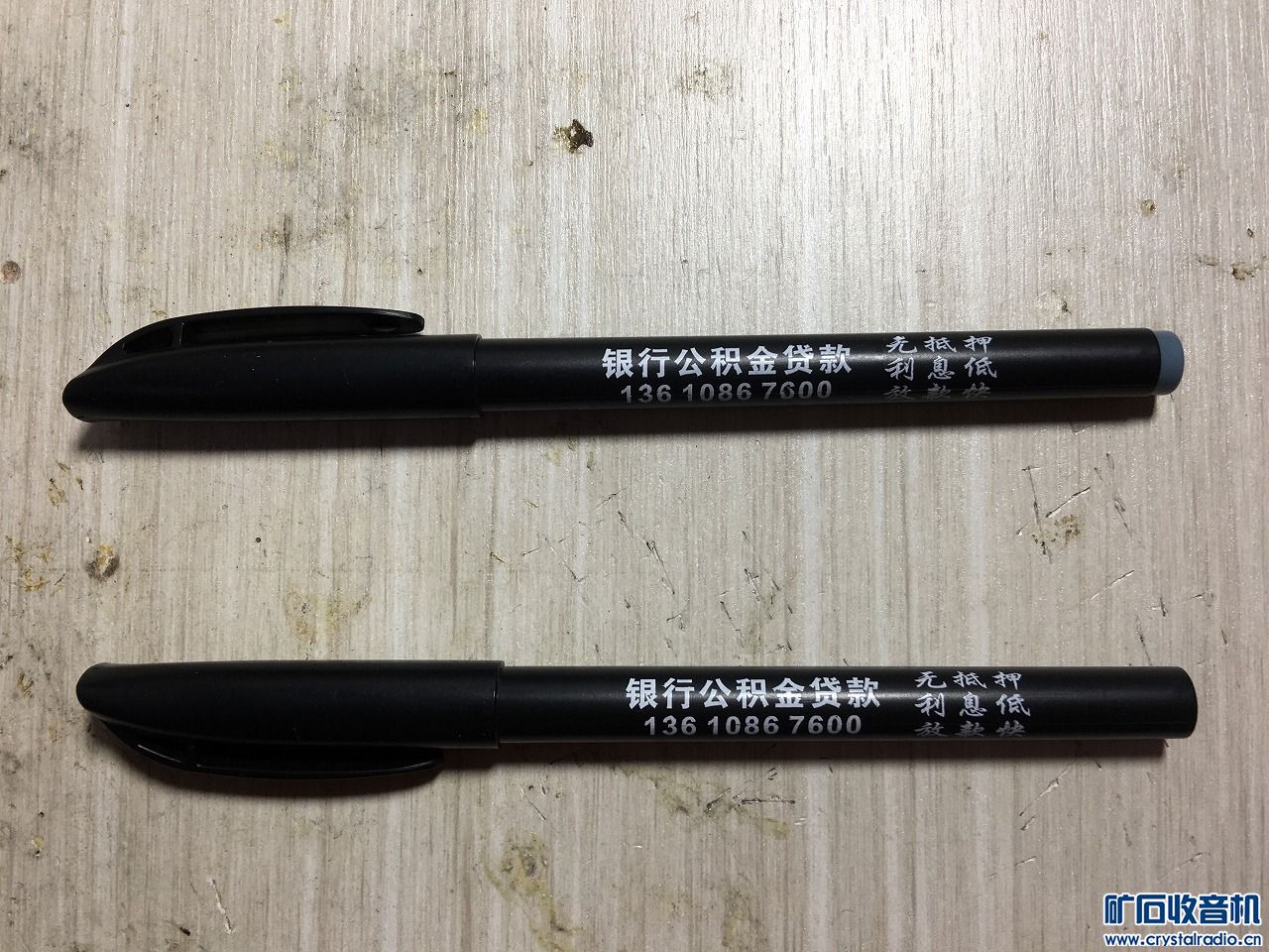

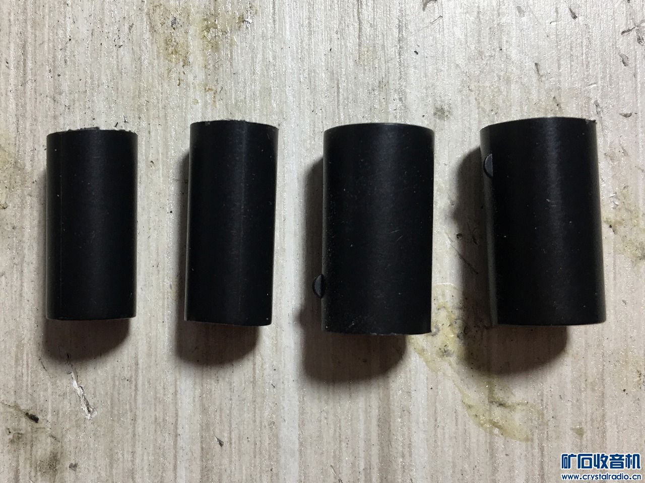

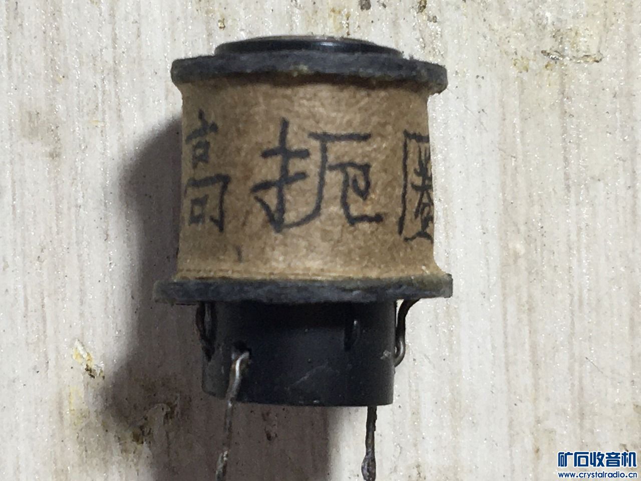

       4、自制高频扼流圈
签字笔
签字笔
用笔杆截段做骨架
用笔杆截段做骨架
骨架一
骨架一
骨架二
骨架二
用塑料板做骨架档片
用塑料板做骨架档片
剪裁一
剪裁一
剪裁二
剪裁二
磨圆
磨圆
粘接成型
粘接成型
固定外引线
固定外引线
绕线
绕线
线圈成型
线圈成型
测量电感量
测量电感量
封皮一
封皮一
封皮二
封皮二

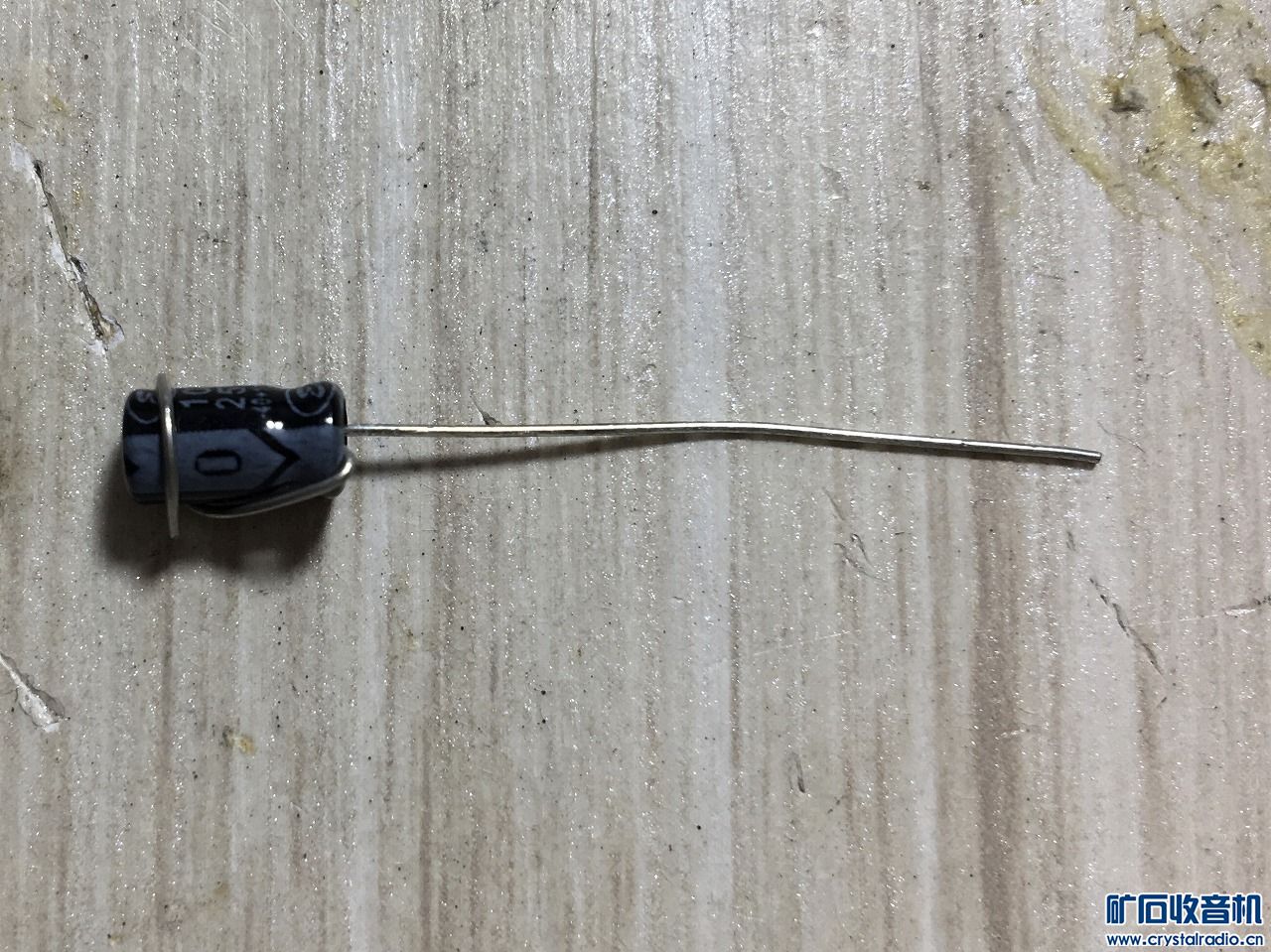

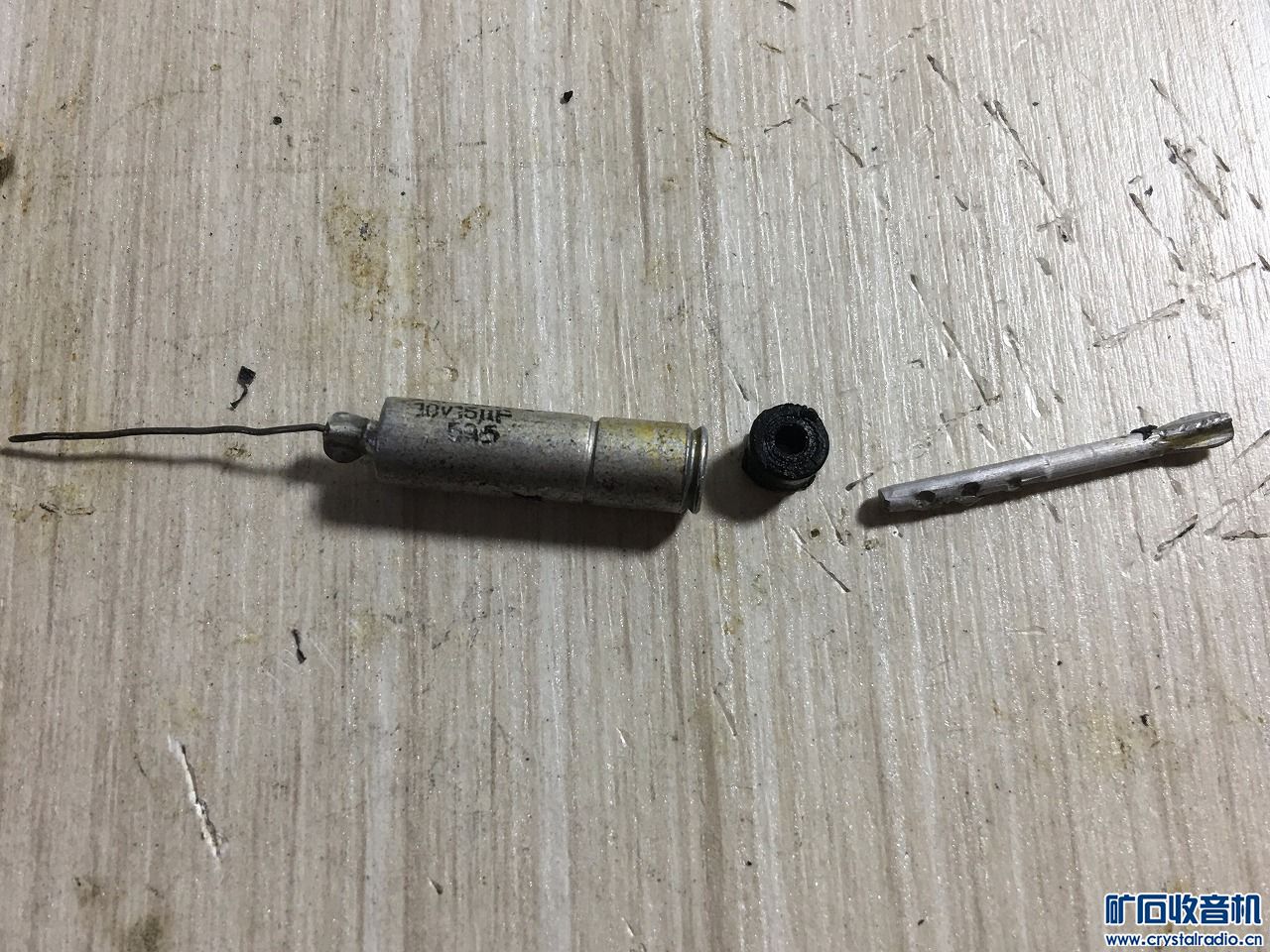

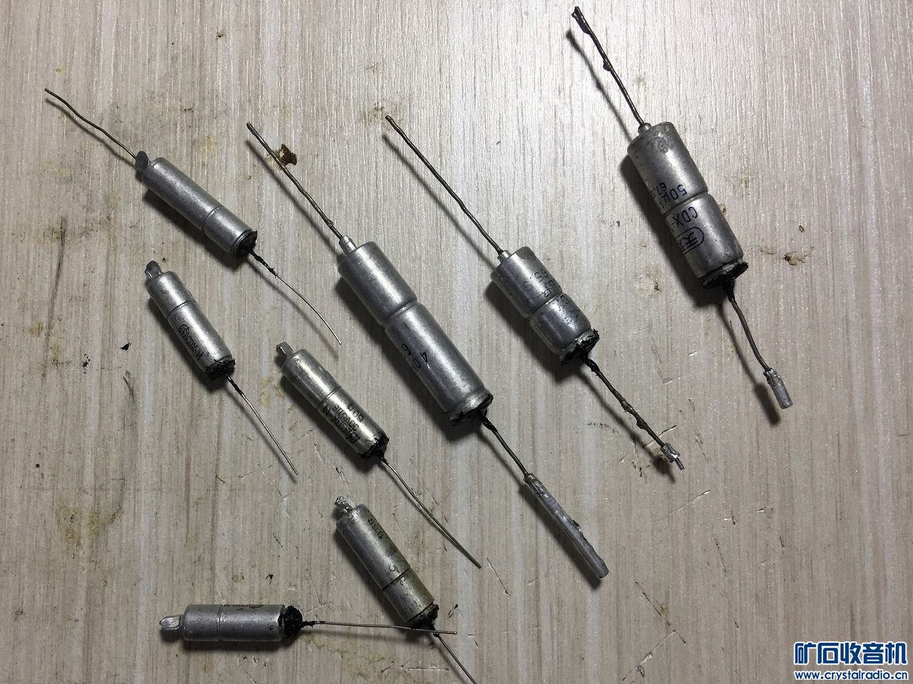

 楼主| 发表于 2021-7-27 23:21:49 | 显示全部楼层

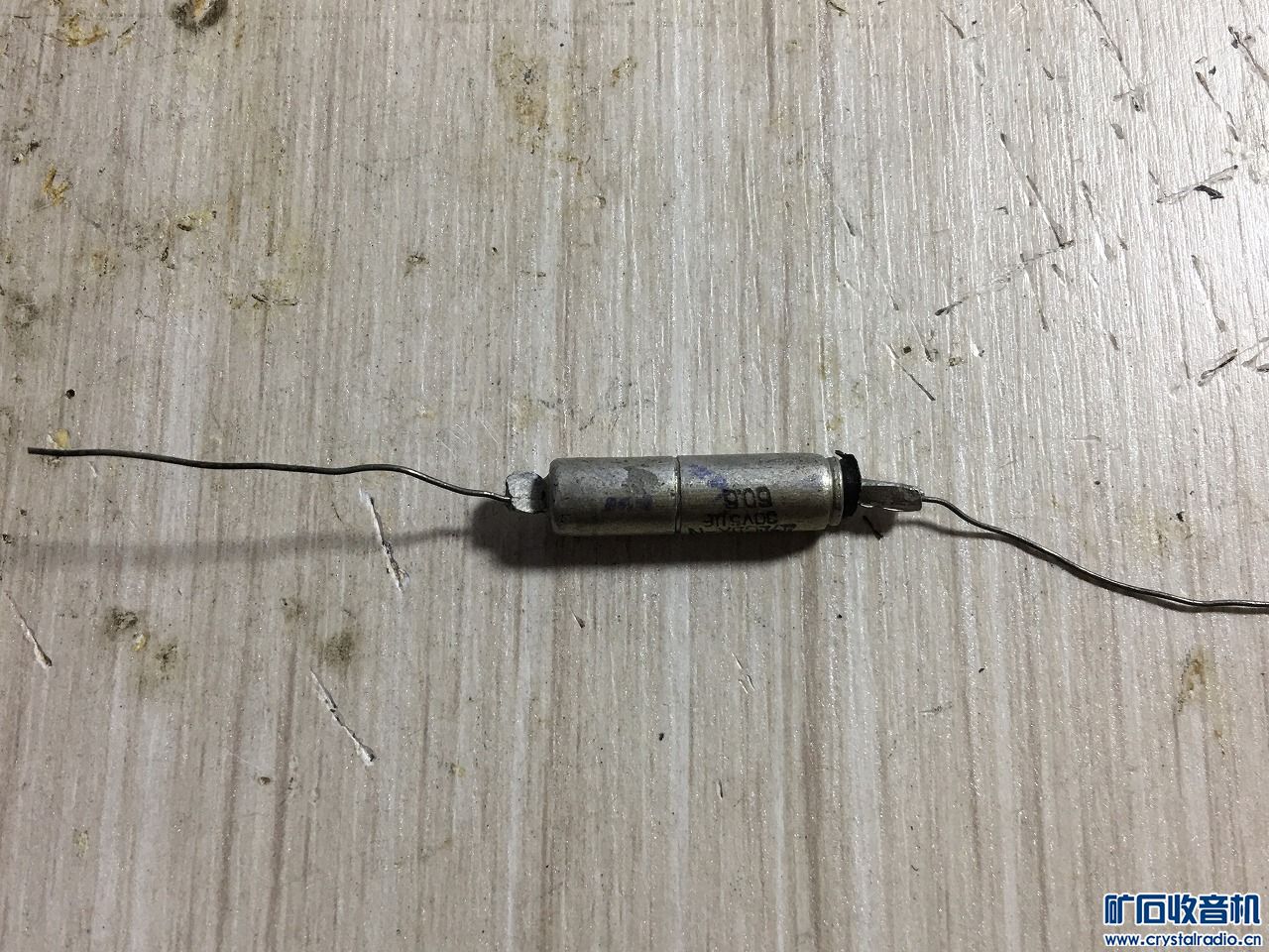

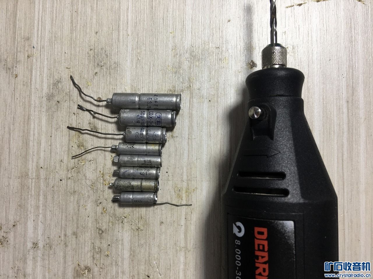

       5、改造失效的老电解电容
       从网上搜集了一些古董级别老铝壳电解电容,一测量不是容量不足就是已经失效,只好去改造,以假充真吧
收集到的老电解电容
收集到的老电解电容
拆开
拆开
拔出
拔出
钻出极片
钻出极片

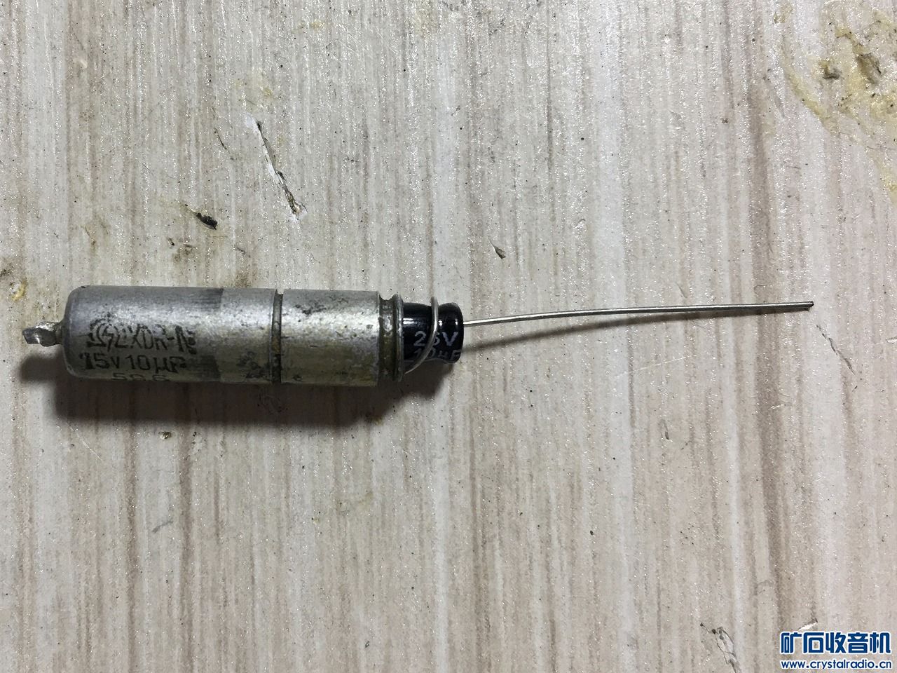

钻好的铝壳一
钻好的铝壳一
钻好的铝壳二
钻好的铝壳二
新的超小型电解电容
新的超小型电解电容
负极绕环接触铝壳内壁
负极绕环接触铝壳内壁
塞进铝壳

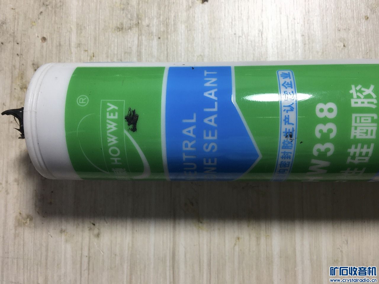

塞进铝壳
黑色玻璃胶封口
黑色玻璃胶封口
电解电容成型
电解电容成型
测量容量
测量容量

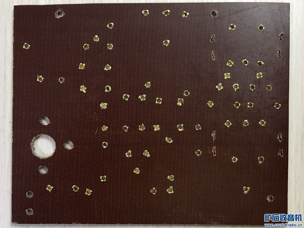

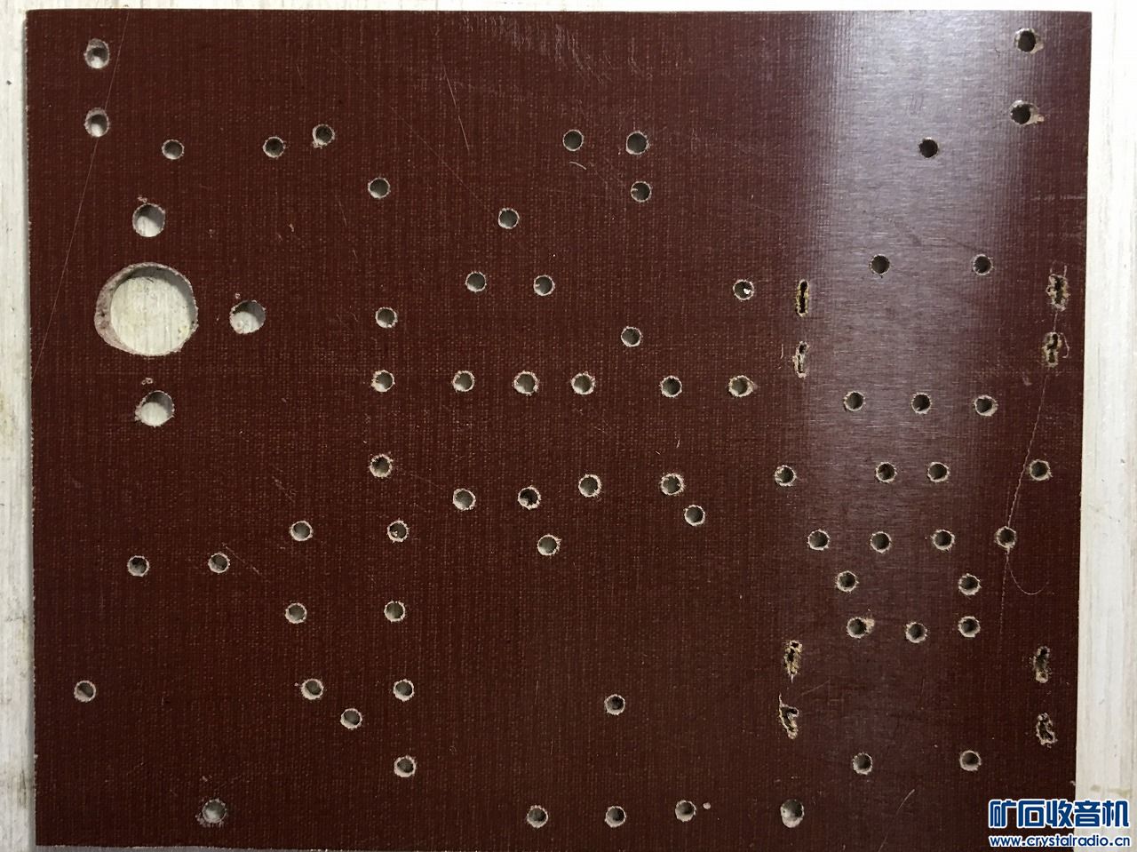

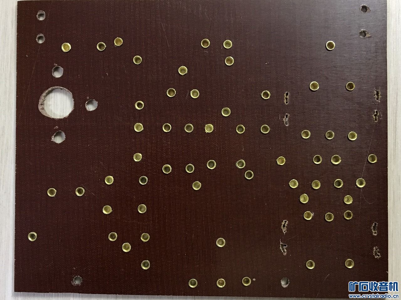

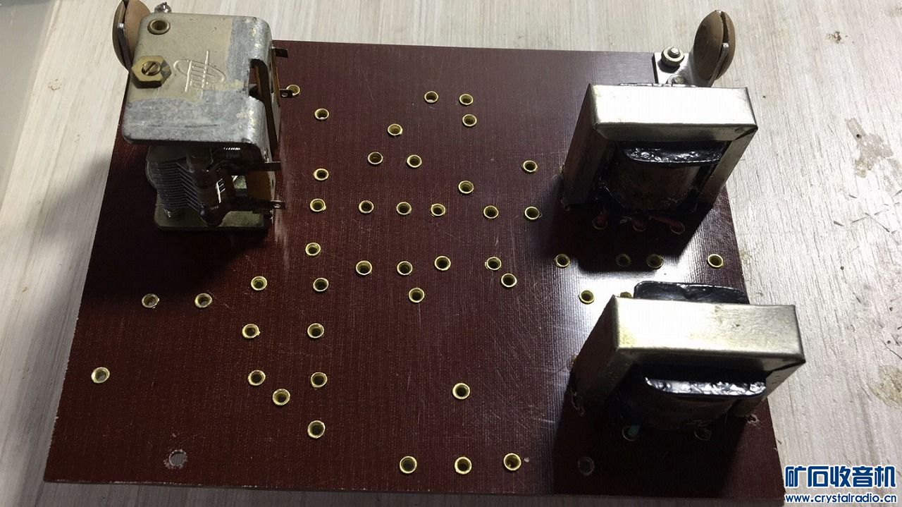

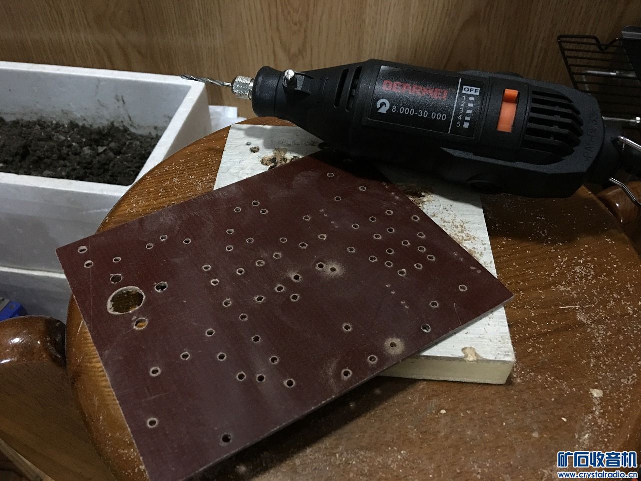

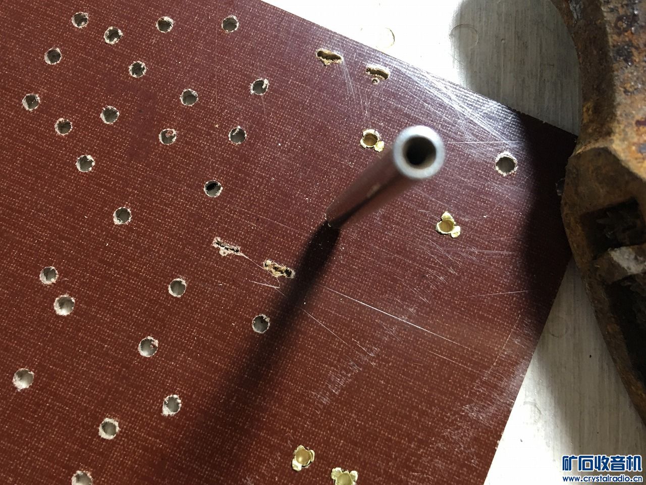

 楼主| 发表于 2021-7-27 23:29:02 | 显示全部楼层

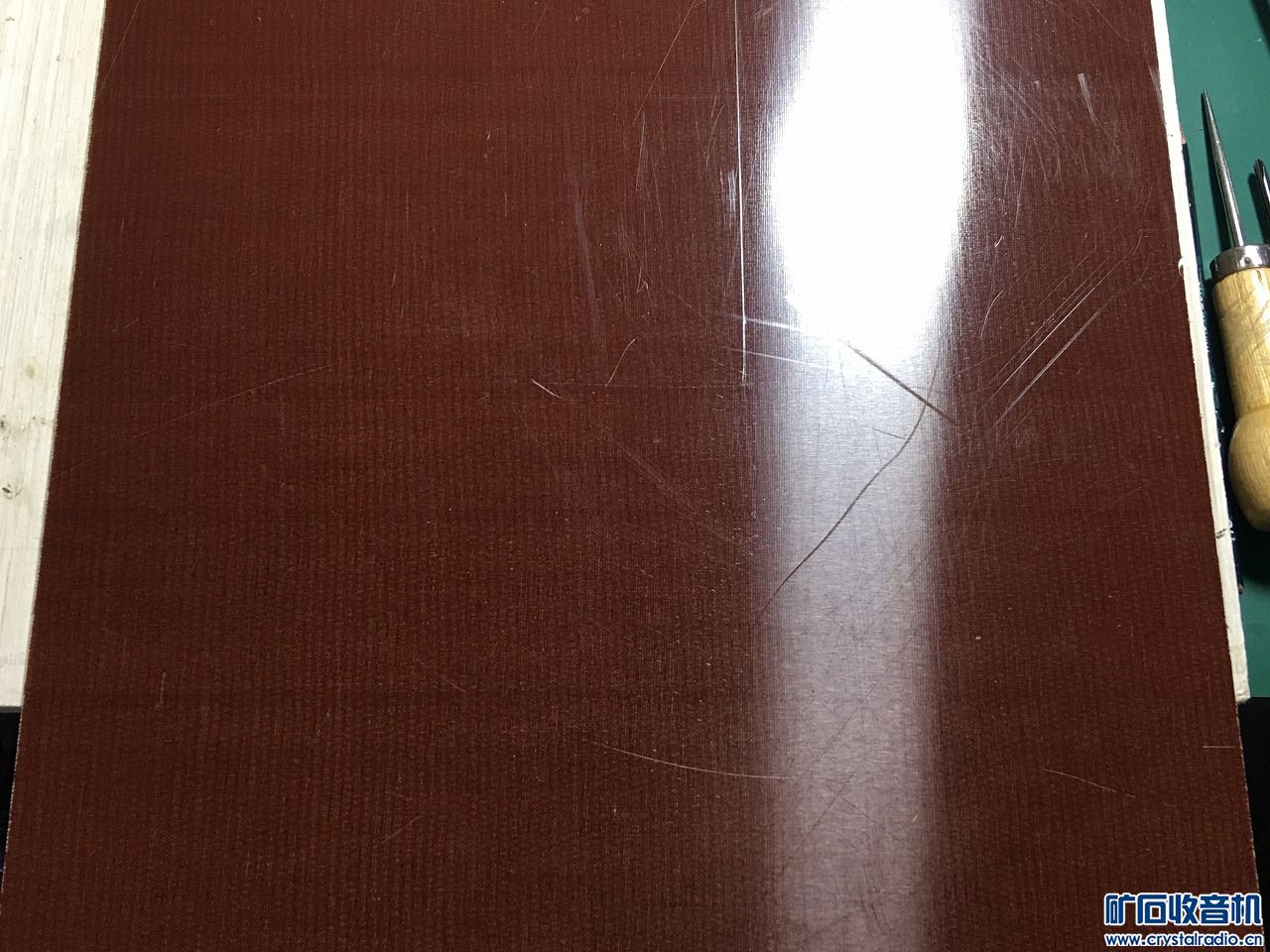

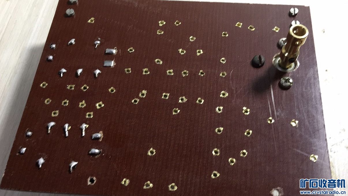

       6、制作电路板
       为了达到怀旧的目的,选用棕红色的胶木板,用铆钉焊接,增加年代感
棕红色的胶木板
棕红色的胶木板
按尺寸裁剪
按尺寸裁剪
钻孔定位
钻孔定位
钻孔一
钻孔一
钻孔二
钻孔二
打铆钉一
打铆钉一
打铆钉二
打铆钉二
打铆钉三
打铆钉三
打铆钉四
打铆钉四
固定大元件
固定大元件
电路板背面
电路板背面
