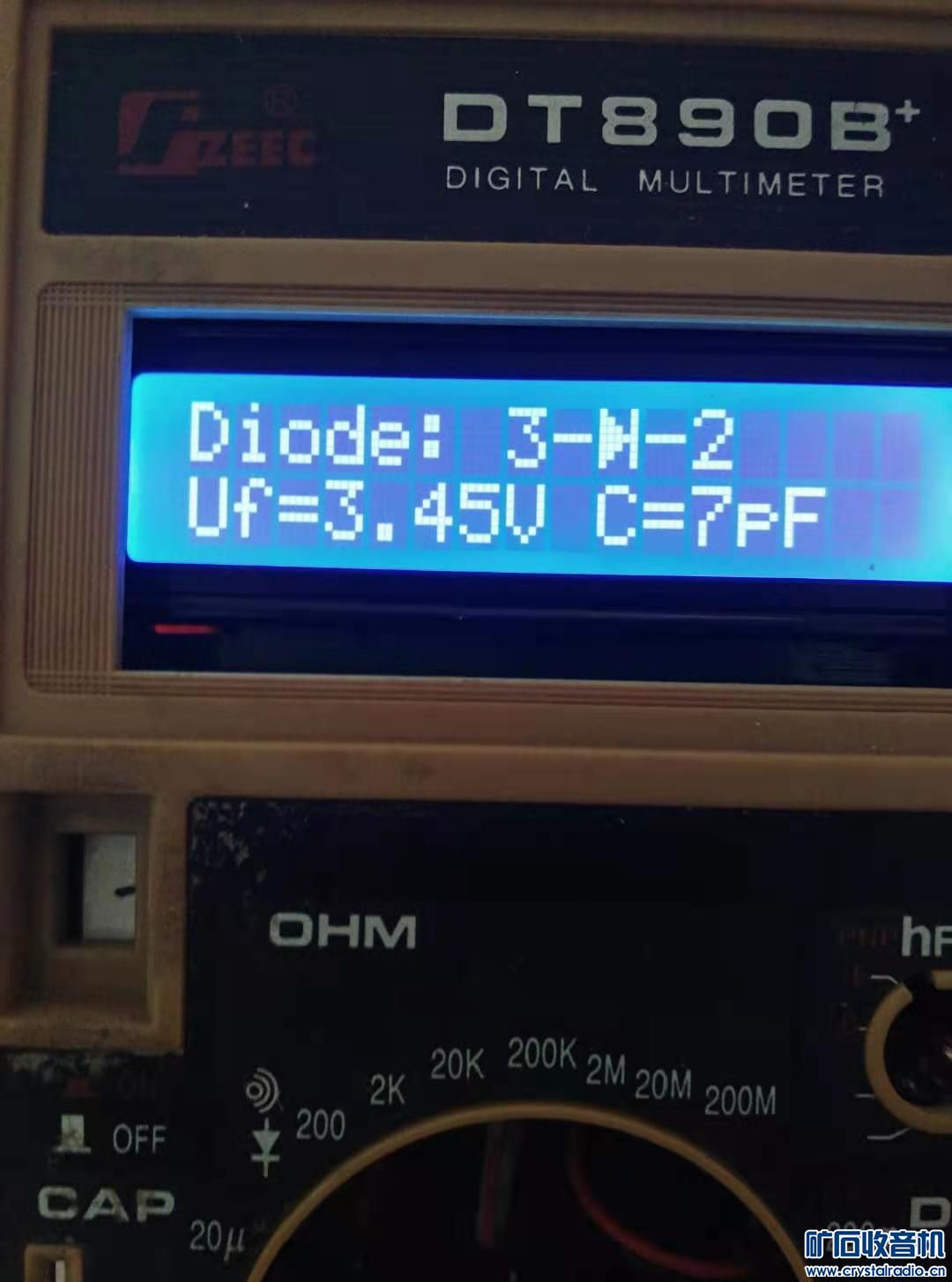

*宝购入TDA7293一堆,价格不贵,拆机二手,卖家称原字原厂,到手后,肉眼看没有问题,高倍放大镜下,有打磨痕迹,鉴别要点;
1、印字面与侧面有明显差别,侧面原封装,表面有很细粒面感,而印字面平整,有轻微磨痕。
2、用偏振镜近摄,图像下打磨痕迹一览无余。

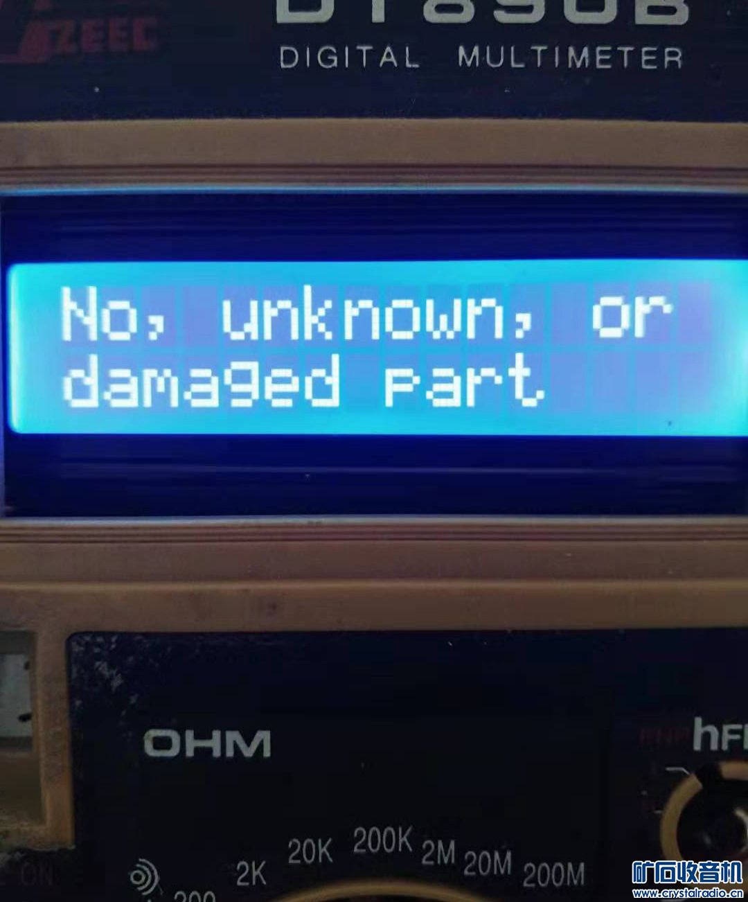

3、用晶体管特性仪测试11、12脚与地端,用TDA7294打磨假冒芯片,表现为开路状态,而真品表现为二极管特性,电容特性。
购入TDA7293经过上述鉴定,发现为打磨激光二次标字,这个假做的成本高。

打磨11、12对地对地4脚表现为开路;
测试11、12脚对地特性
测试11、12脚对地特性
打磨表现为开路
打磨表现为开路

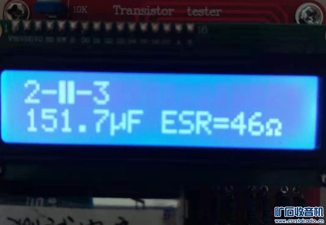

正品的11、12脚对地4脚测试情况;
真品11脚二极管特性
真品11脚二极管特性
真品12脚电容特性
真品12脚电容特性

以上是业余条件下测试体验,不一定准确,仅供参考,欢迎讨论

 楼主| 发表于 2021-7-27 11:53:59 | 显示全部楼层
sunbinkun 发表于 2021-7-27 11:02
楼主的意思是用7294假冒成7293?
7294不能并联,7293可以并联

 楼主| 发表于 2021-7-27 18:58:25 | 显示全部楼层

测量11、12脚对地,7294是开路状态
