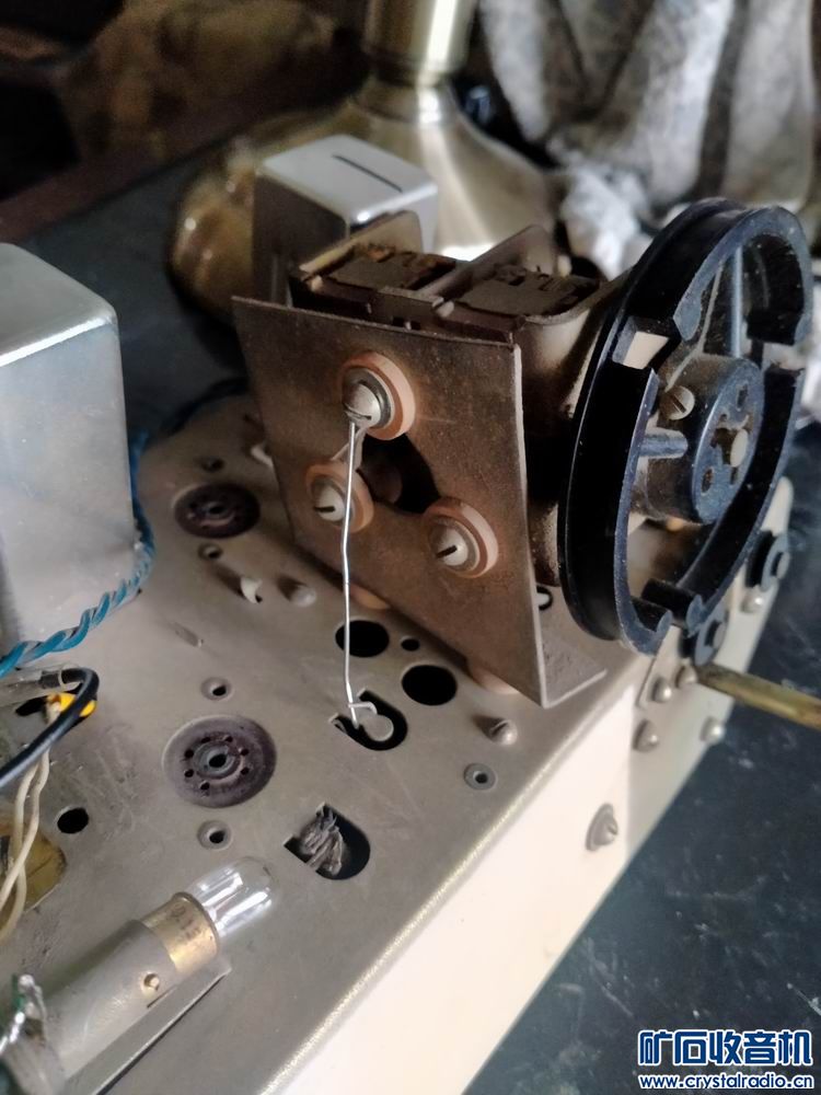

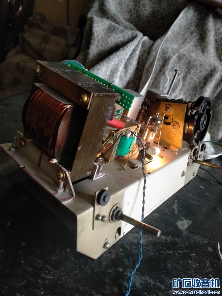

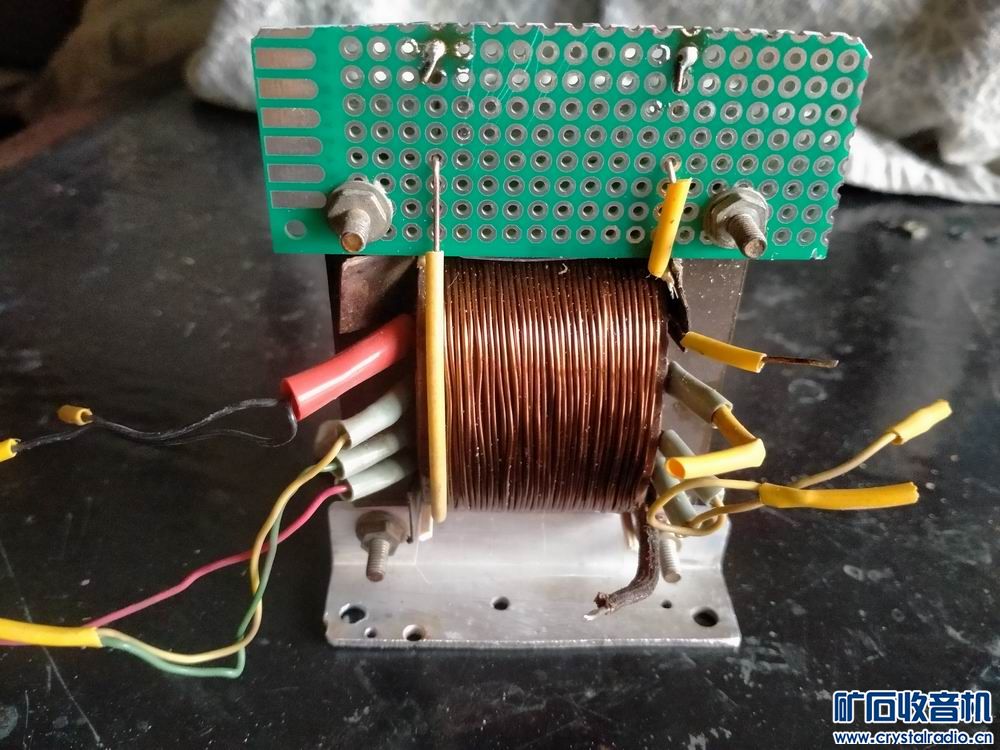

修理未知名电子管收音机机芯2号之五

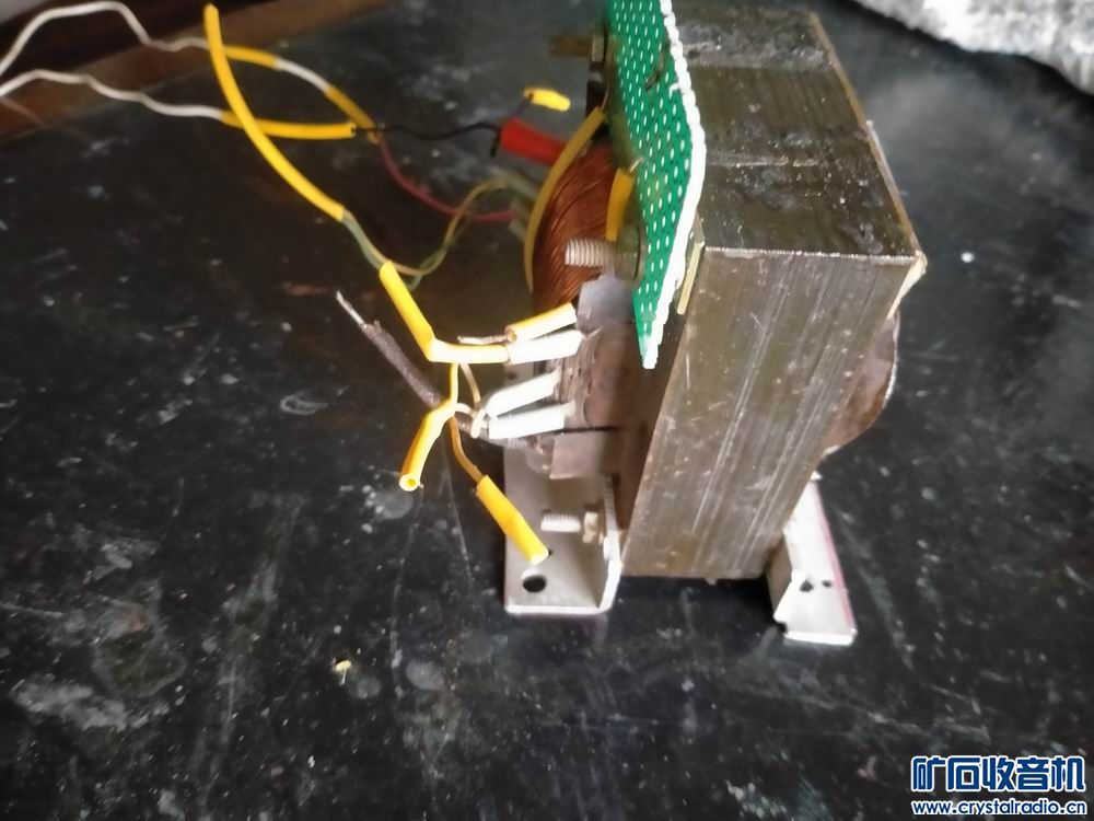

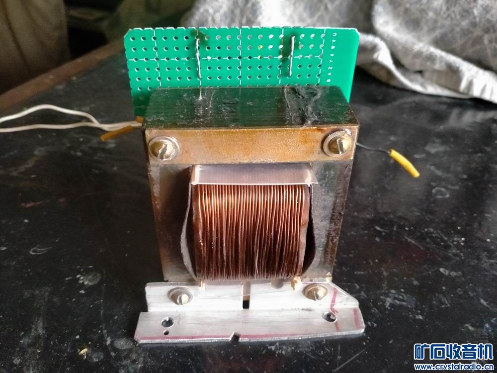

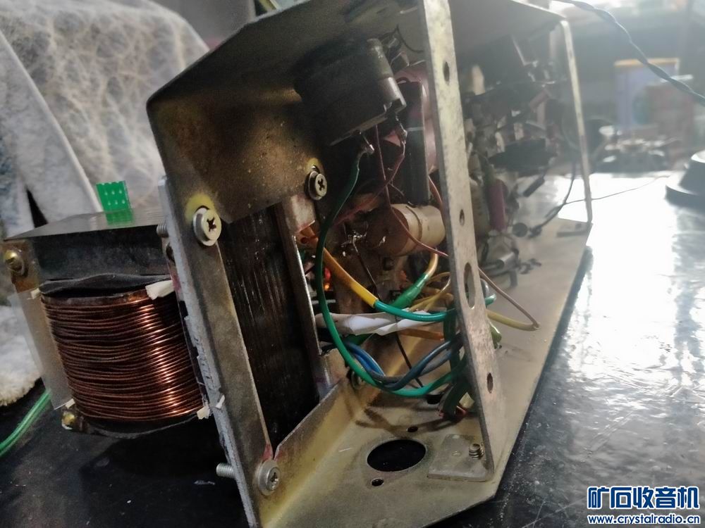

改造电源变压器:增加一组6.3伏绕组,专供整流管用,以利保护此管,灯丝阴级无高电位差。并把变压器移到铁底板之上,滕出底部空间以利扩展器件安装,有利于变压器散热,同时变压器又起了支架作用,有利于倒扣修理,机架不论什么方位都增加了电子管保护功能。

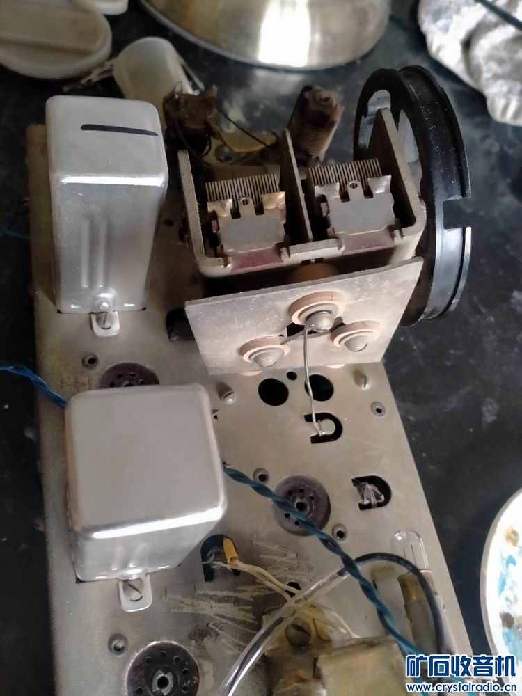

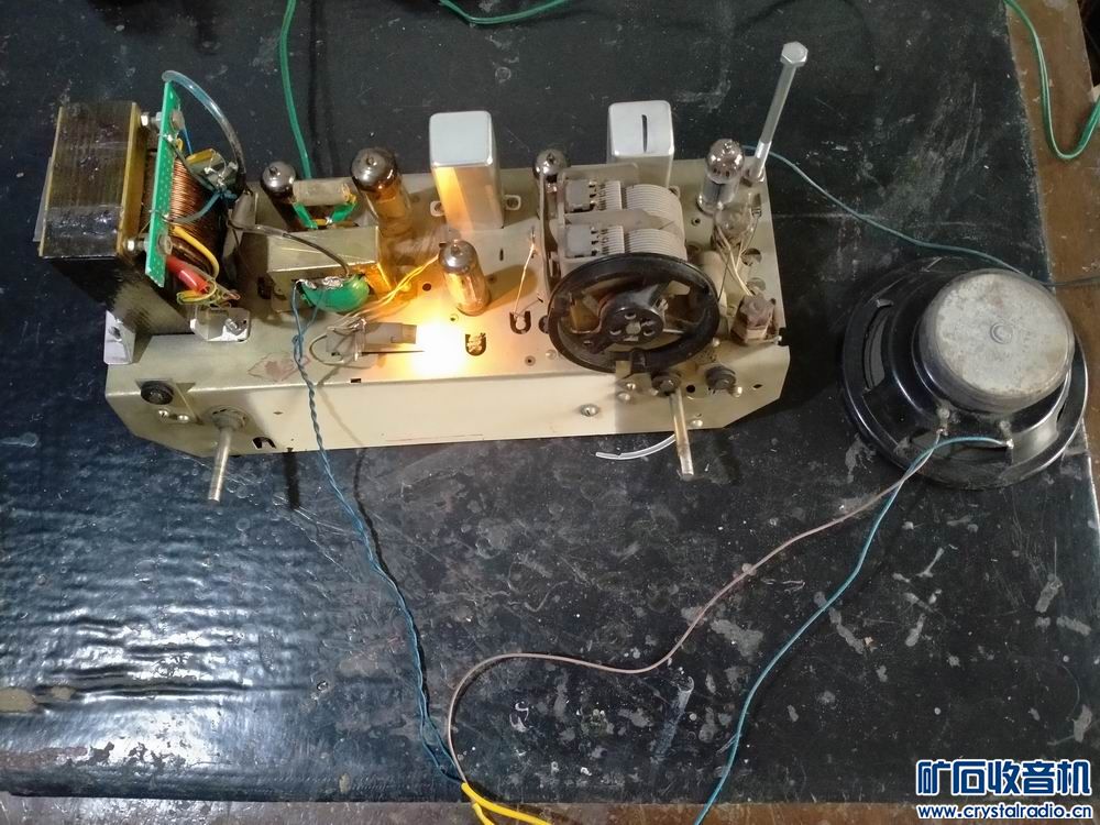

给双连电容器增加了拉杆,使其保持在正确位置。
底板上右侧钻孔,安了支撑保护杆,使机架倒扣有了右侧保护。
清洁管座接触面,清理电子管脚。
调中周。
经过清洁管座管脚灵敏度大增,短波台明显多了。弱台也能收到,中波亦如此。这个是旧机维护的重要项目,效果出乎意料,以后可以此类推。接近新机水平。
1米5拖线作天线,短波不中档输晶体管,集成电路机.。
