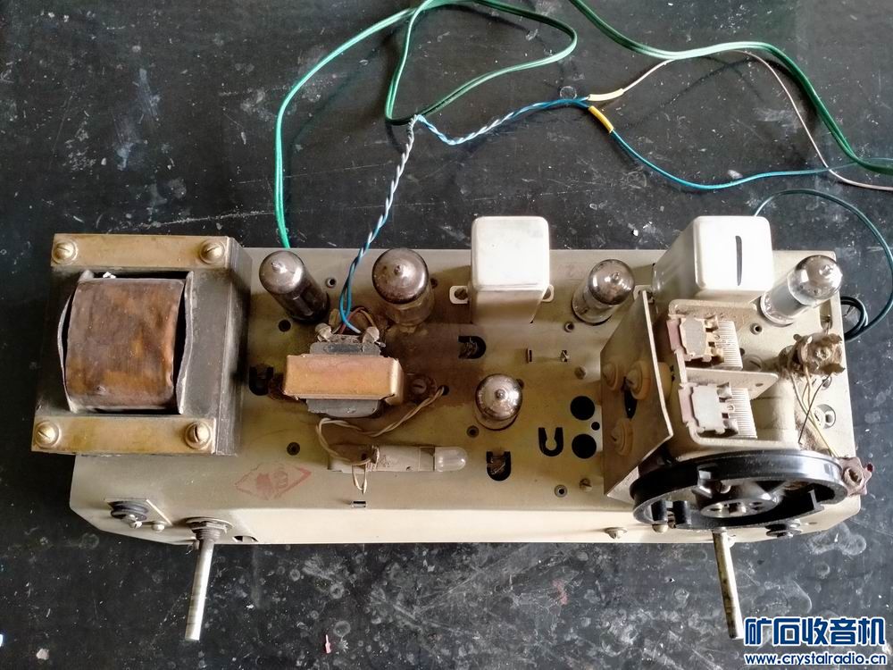

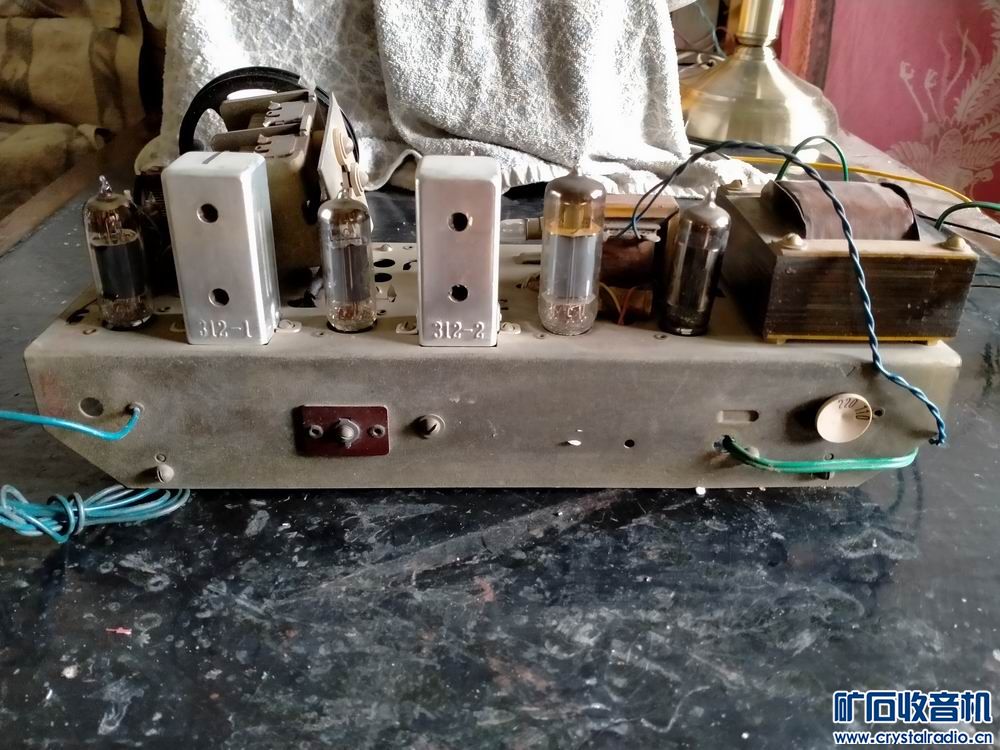

发表于 2021-7-26 13:19:22 | 显示全部楼层 |阅读模式
修理未知名电子管收音机机芯2号
电子管:6A2、6K4、6G2、6P1、6Z4
没有图纸

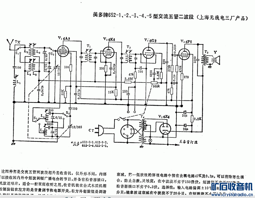

发表于 2021-7-26 14:35:16 | 显示全部楼层
根据电源变压器判断,可能是上无三厂的美多652系列(下图为652-3):

 楼主| 发表于 2021-7-26 13:21:47 | 显示全部楼层
目前情况灯丝亮,电源变压器输出电压正常,有乙电输出。就是不响连一点噪音也没有。
发表于 2021-7-26 15:43:22 | 显示全部楼层
检查输出变压器初级是否断线,喇叭是否正常?
发表于 2021-7-26 16:05:30 | 显示全部楼层
短波段被拆掉了。
 楼主| 发表于 2021-7-26 17:28:08 | 显示全部楼层
修理未知名电子管收音机机芯2号之二
功放输出变压器绕组开路。经试验验其它无大碍,中短波均可工作。
感谢13952016708、白居不易二位朋友提醒,我想的复杂了,直接检查就是输出变压器初级开路。

发表于 2021-7-26 17:52:15 | 显示全部楼层
        从内部布局和使用的管子来看应该就是上无三厂的美多652系列,看楼主的内部元件图中的色环碳质电阻,纸质电解电容,使用6G2而且没有拾音插孔来看应该是早期五六十年代的产品。

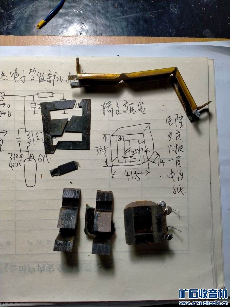

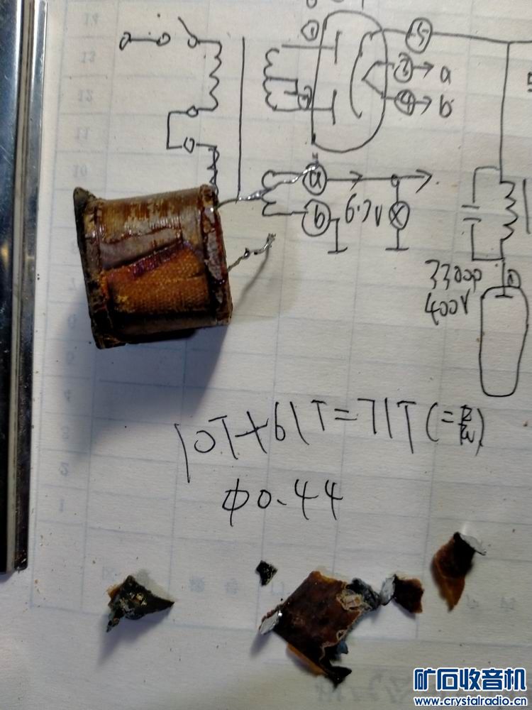

 楼主| 发表于 2021-7-26 20:27:10 | 显示全部楼层
修理未知名电子管收音机机芯2号之三
拆解损坏的输出变压器,以留数据备考。

发表于 2021-7-26 21:03:36 | 显示全部楼层
可先用一只10W 6V/220V的电源变压器代替输出变压器试机。

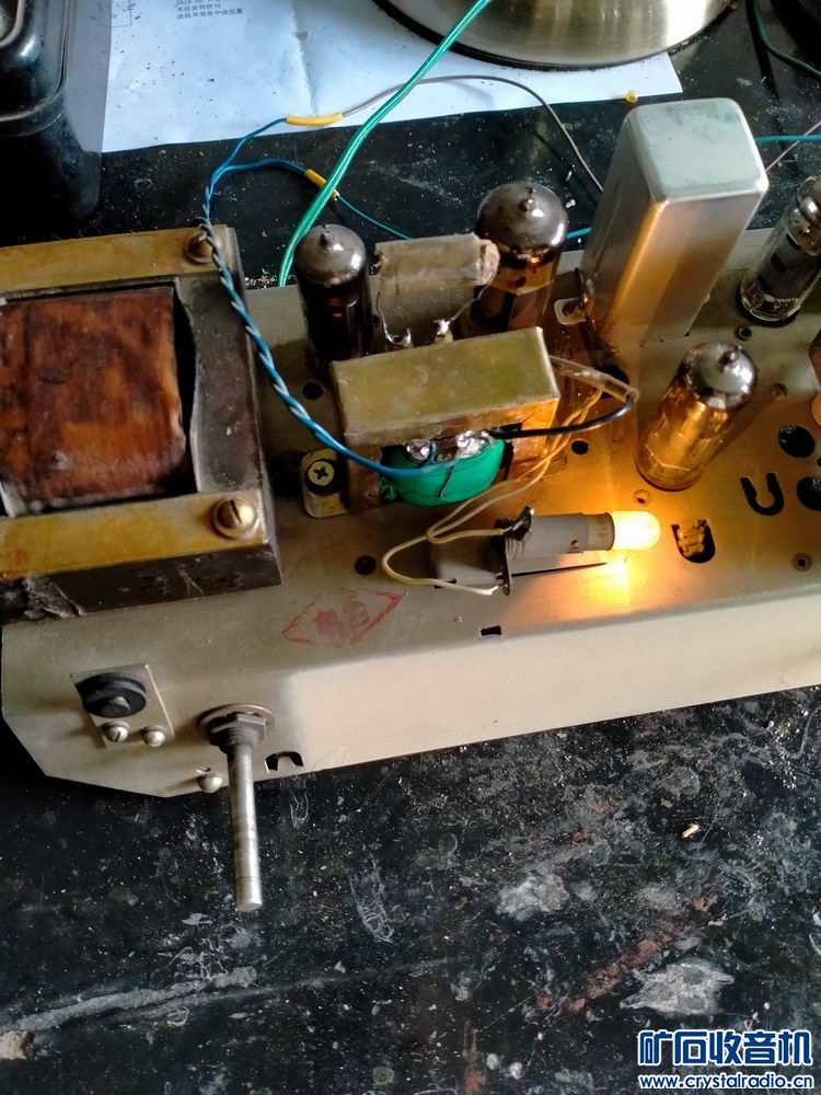

 楼主| 发表于 2021-7-27 14:53:37 | 显示全部楼层
修理未知名电子管收音机机芯2号之四
用了原机输出变压器拆下来的次级漆包线,以前的初级线包.铁芯和夹子,不够的矽钢片用废变压器拆下来的几片矽钢片,凑合成了一个输出变压器。有了声音了,感觉有点不大。
用绕线机安装做胎具太麻烦,直接手绕的,好在次级线圈也没多少圈。
这个变压器比原机的大,因此还重新在铁底板上打眼,套了扣。去了两个电源滤波电容器共用的固定铁片,因为它顶的变压器安不平整。两个电容也不松动,靠自身引线就很牢固了。
另外发现整流管,功放管,低放管三个管座夹持力不大。五个电子管管脚都锈蚀了
