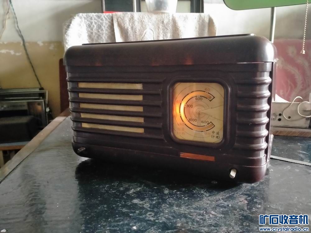

打理未知名电子(大胆)管收音机1号
发表于 2021-7-26 09:30:36 | 显示全部楼层
三十多年前刚学电子管收音机时,家里有一台父亲当兵时买的,管子有5z2p 6sa7 6V6GT 6B8P,那个6B8P上有个小帽子接触不好,后来让我给拆了,前几天在家里老房子收拾东西发现电子管还在,留点纪念吧。
 楼主| 发表于 2021-7-26 10:13:01 | 显示全部楼层

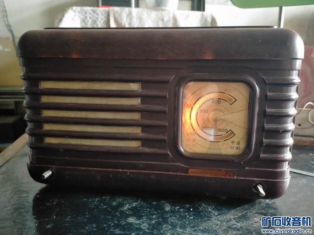

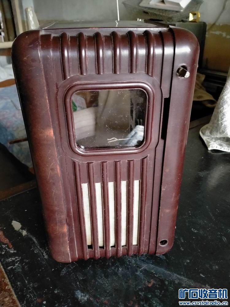

打理未知名电子(大胆)管收音机之三
坏的一塌糊涂,不得不彻底拆解。想象是从最基础做起,究竟怎么搞?方案有好几个,走的看吧!奇怪的是最该老化的橡胶件反倒没有老化,不像是换过的。

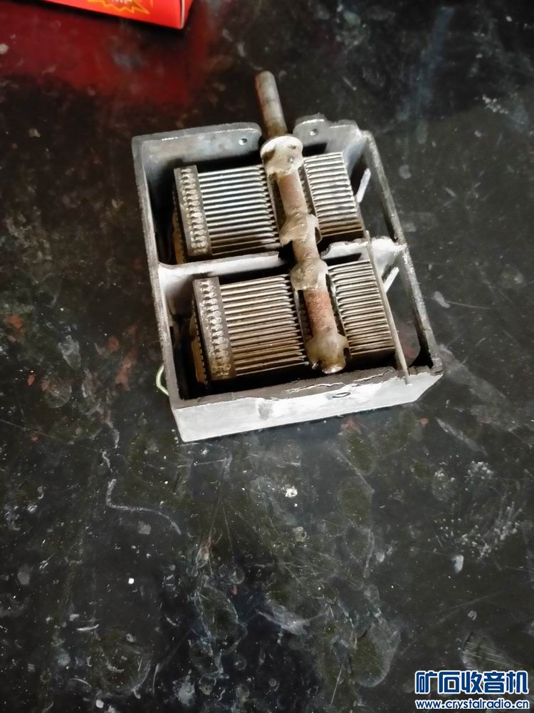

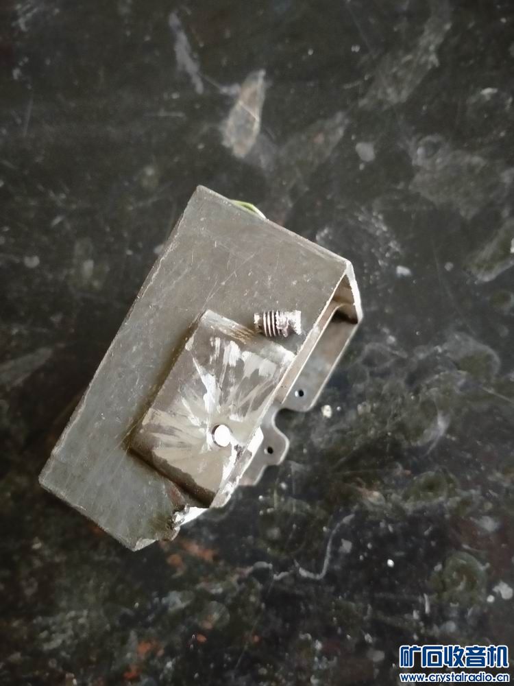

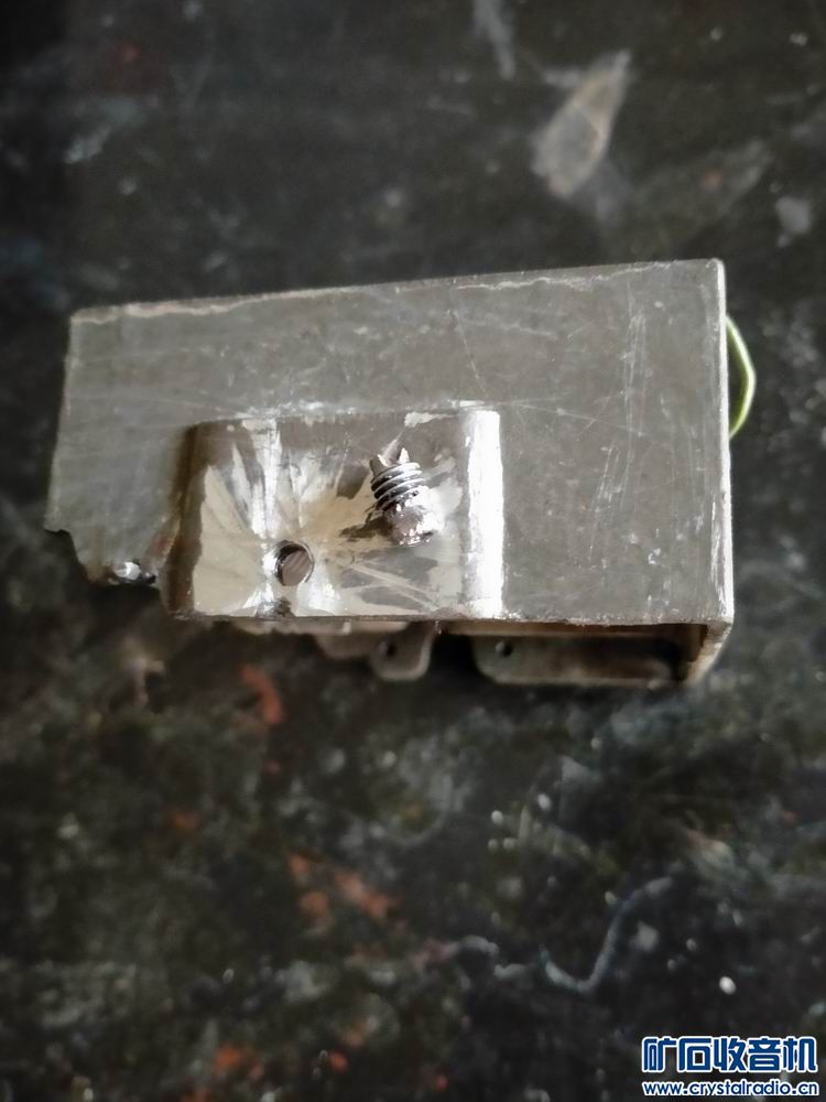

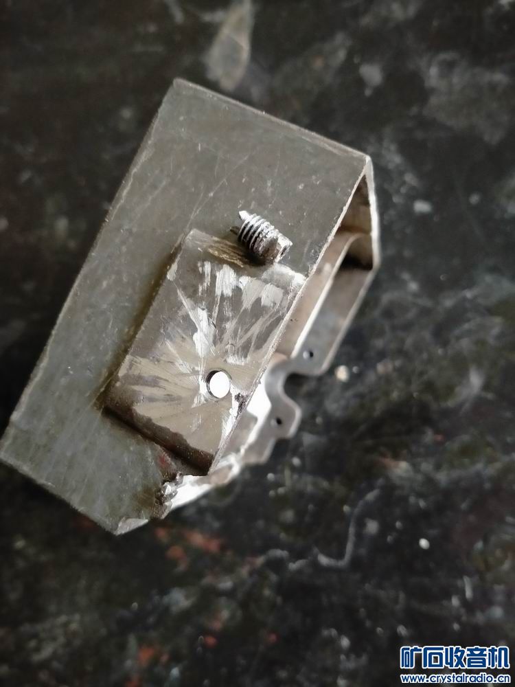

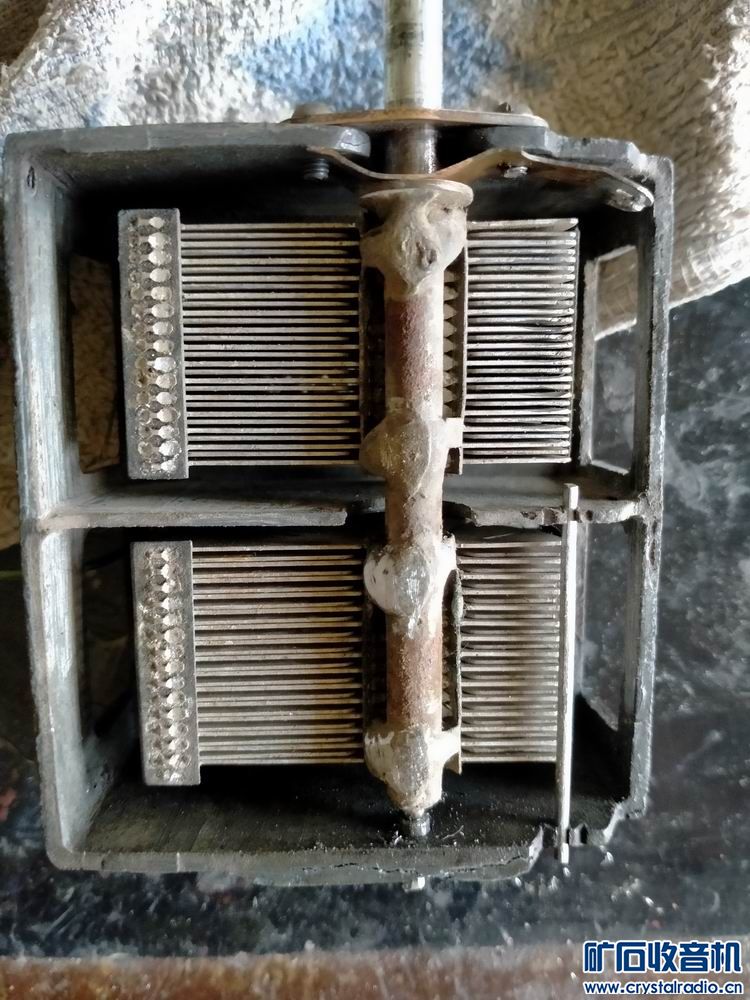

打理未知名电子(大胆)管收音机之四
双连成了迄今为止最难的一步,这之中成最难的一步,把锈死的轴承顶丝拆下来了,松动剂只解决了动一动的作用,最后用缝纫机油,才把它取下来。好几天,费了九牛二虎之力,没出意外,人没伤着,终于取下来了。谢天谢地

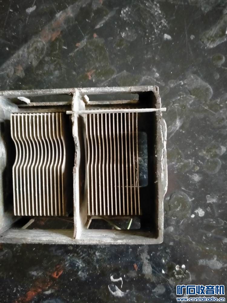

 楼主| 发表于 2021-7-31 14:02:16 | 显示全部楼层

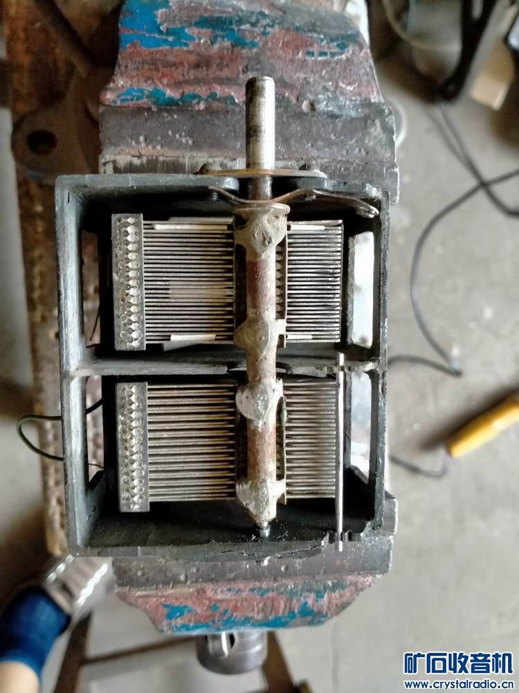

打理未知名电子(大胆)管收音机之五A
成功修复双连。视频
打理未知名电子(大胆)管收音机之五B
成功修复双连,达到了能转动,基本不碰片,仅在最大容量极限位置有轻微碰触,基本不影响使用。未知原因存在两连的动片位置与定片位置不一样,为此对其中一连的动片进行了重新定位。有生以来第一次修双连电容器,为后续维修打下了基础。这个苏联标准的双连无配件可买换,是决定性因素。

 楼主| 发表于 2021-7-31 14:19:51 | 显示全部楼层
重新定位的这一连还存在中心偏差大,有效电容减小。圆周向相位误差大,导致整个双连容量覆盖减小的问题。

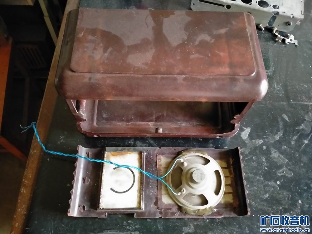

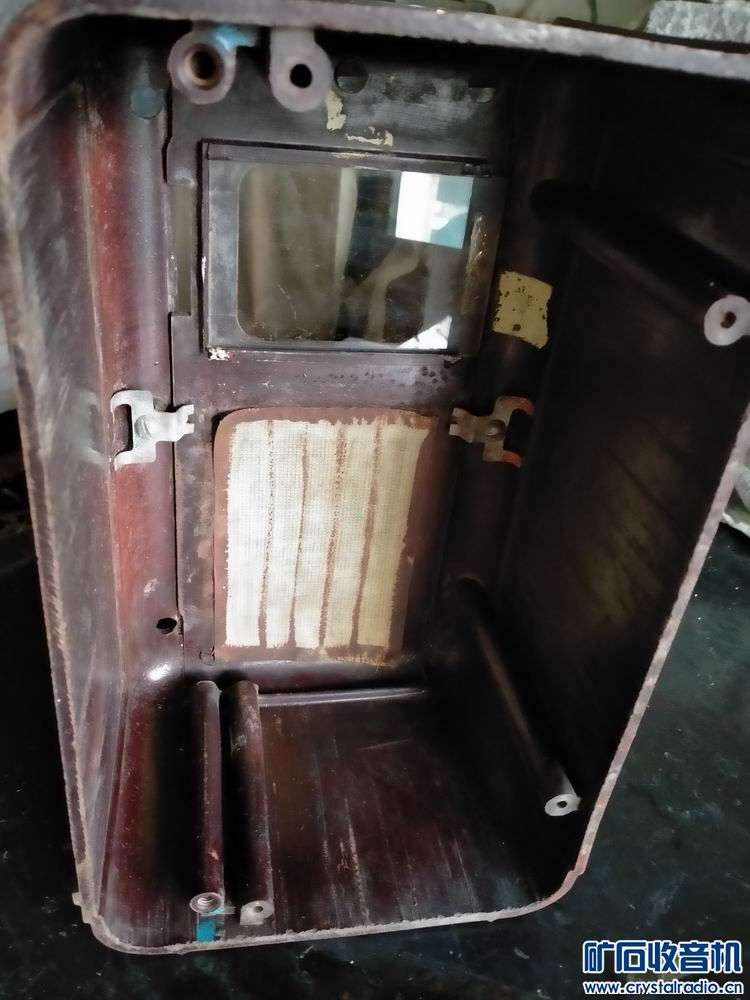

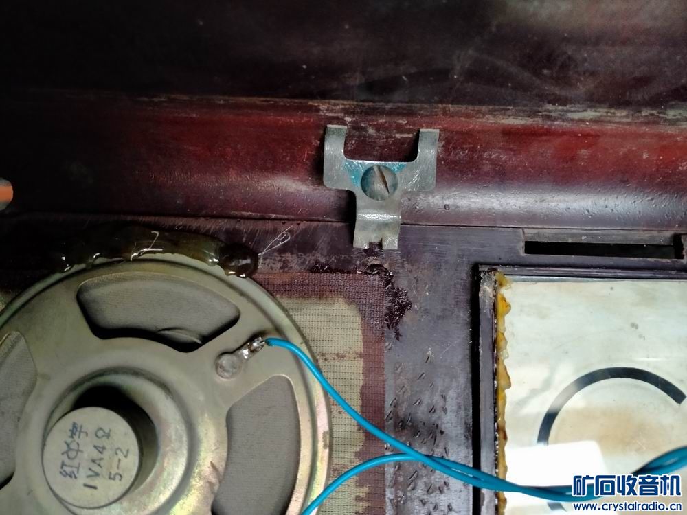

利用小北京四管残件之六
接前集。以前名称是《打理未知名电子(大胆)管收音机》,恢复渺茫,故琢磨利用残件,看能搞到什么程度。故改名《利用小北京四管残件》序列号仍旧延续利用以前的。
拆开面板的中央部分,粘接喇叭布,用热溶胶固定喇叭,用热溶胶固定刻度盘纸的背板玻璃,重新按回中央面板可拆下部分,修好了电位器,开关弹簧断了,不修了。

发表于 2021-8-7 08:33:35 | 显示全部楼层
小北京收音机采用华北厂友谊牌铸铝壳双联,由于拉线结构造成受力不匀,是该机最容易损坏的零件。修理者都感到头疼。

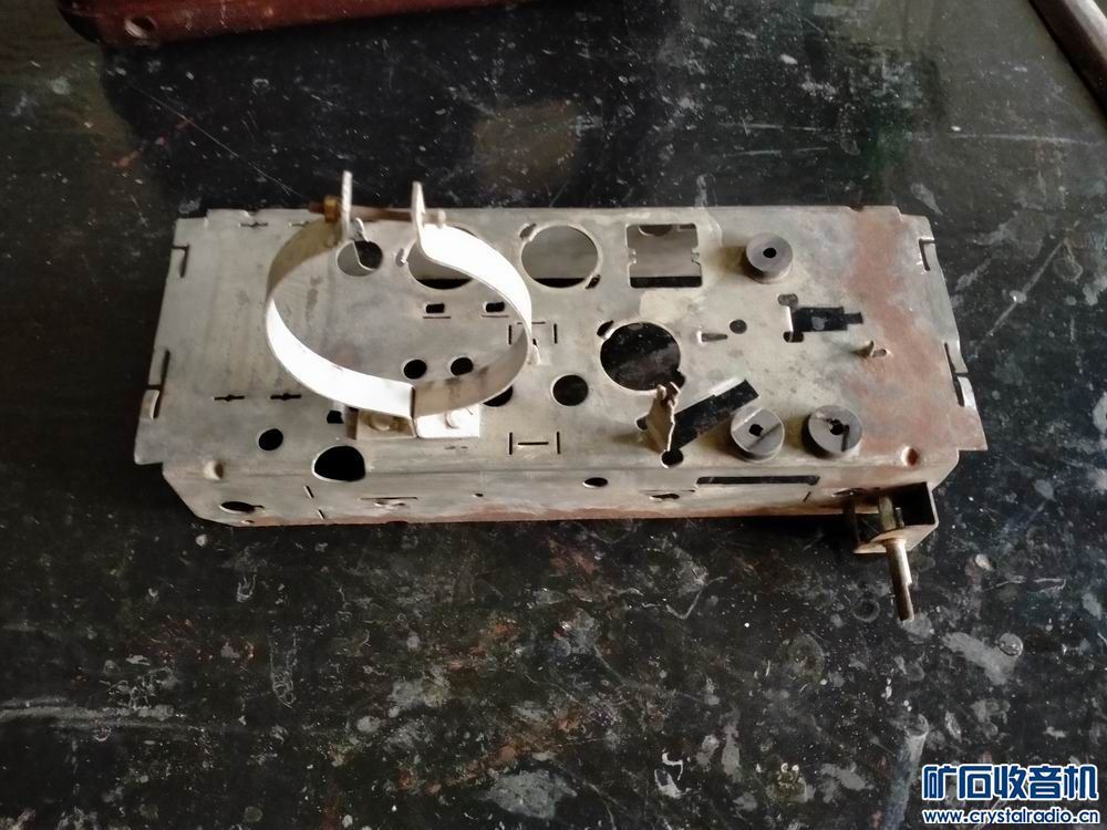

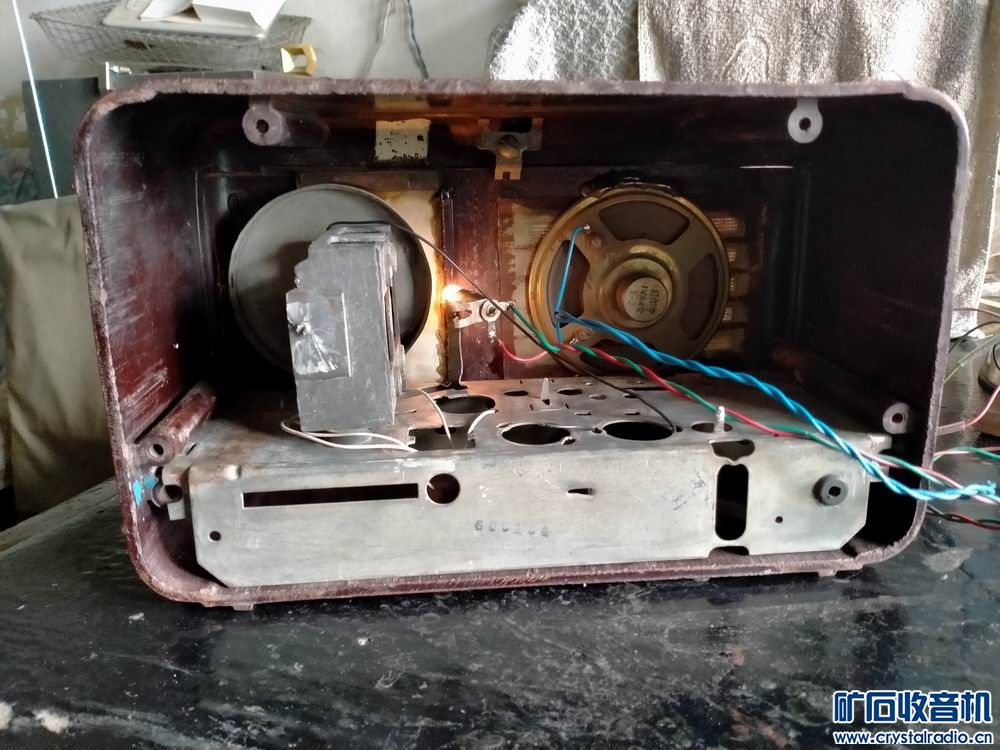

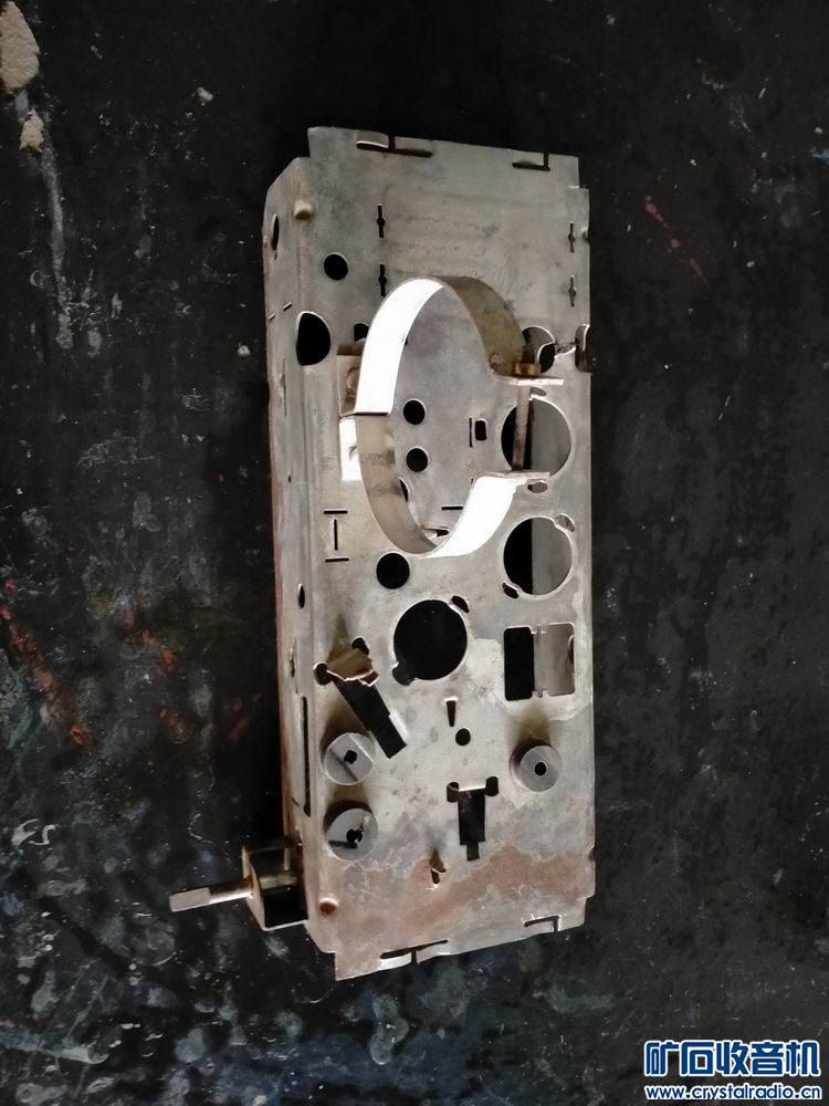

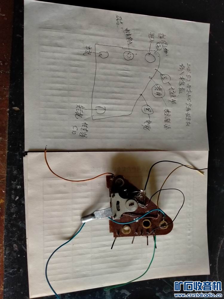

利用小北京四管收音机残件之七
安装拉线盘,拉线盘中心与刻度盘中心不重合,这样的效果就是从刻度盘看旋转角度大于一百八十度,这是头一次见这样的设计方式,很特别,很好。
安装照明灯,效果较好。
清洁输入,本振,波段转换板,焊接线圈断线。焊接引线。接阴极的线头没有焊接片可用,什么原因?怎样引线?
