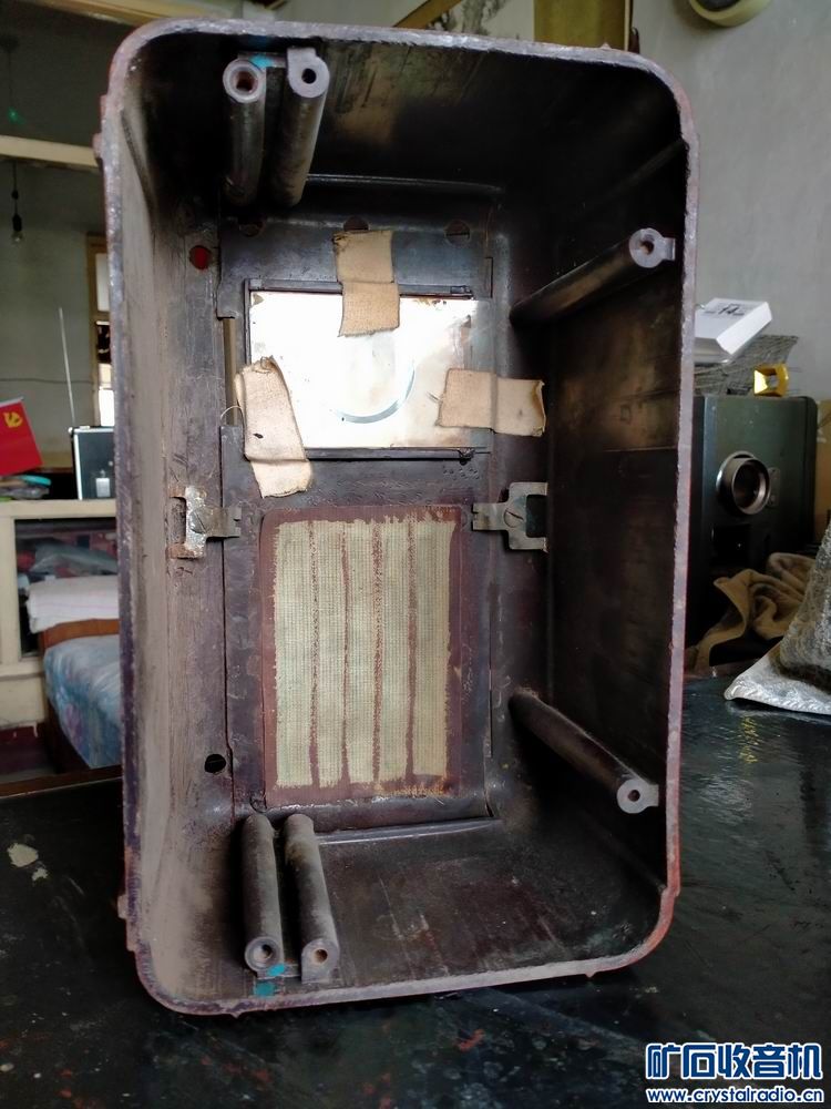

清杂物,擦洗。莫斯科人?(小)北京?4管机。
打理未知名电子(大胆)管收音机1号之二

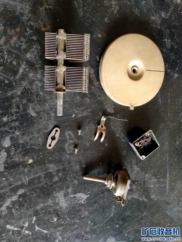

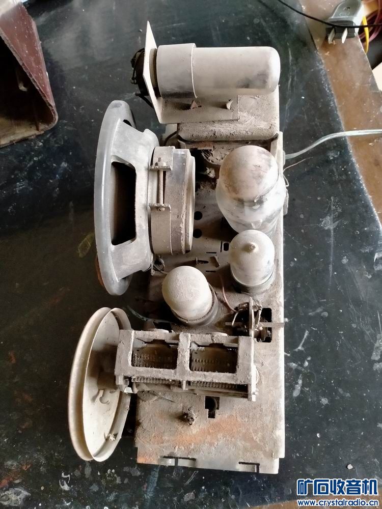

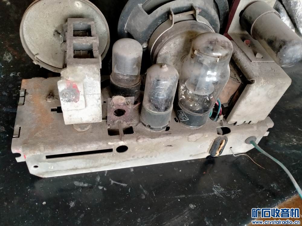

拆了喇叭(好,130,3.5欧姆),双连(短滚珠),电位器(开关弹簧断,轴和套锈死),机号:600104,三个电解电容,59.12,电子管:5Y3(吸气剂帽掉),6Б8C,6Г3C,号没了!中周缺一个线圈,照明灯口无。
查电子管:
5Y3:苏联管,对应中国型号5Z2P
6Б8C: 苏联管,对应中国型号6B8P
6Г3C: 苏联管,对应英美日欧:6AK8,6AQ6,6BF6,6T8,EABC80

重新定位的这一连还存在中心偏差大,有效电容减小。圆周向相位误差大,导致整个双连容量覆盖减小的问题。

小北京收音机采用华北厂友谊牌铸铝壳双联,由于拉线结构造成受力不匀,是该机最容易损坏的零件。修理者都感到头疼。

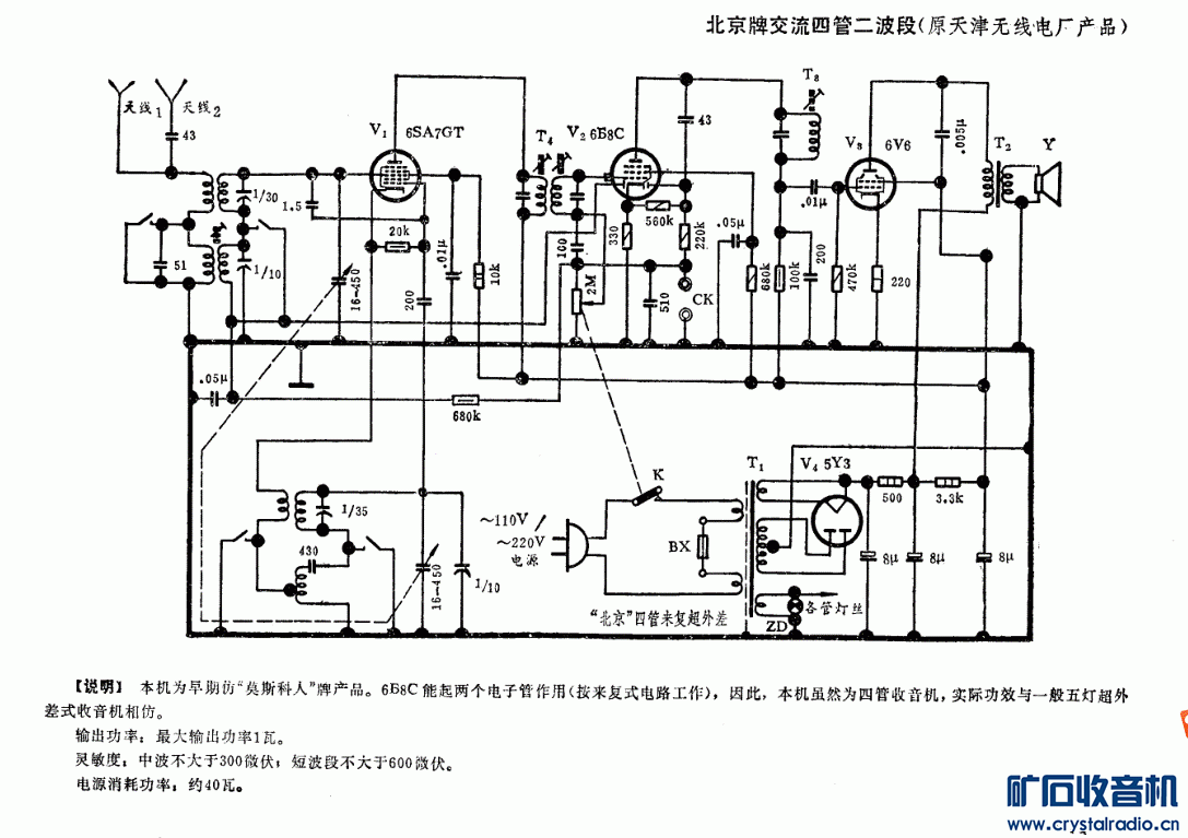

这是典型的北京牌收音机,早期产品采用永磁喇叭,度盘为天坛图案,1957年改为发射塔图案,1958年改用友谊牌恒磁喇叭(磁铁有固定螺丝),这台收音机用的是友谊牌胶木壳恒磁喇叭,其生产日期更晚一些,1960年该机大批处理时(天津市售价48元)使用的就是这种喇叭,用飞乐5寸喇叭替换后声音明显加大。6Г3С应为6П3С(国产6P3P)之误,估计是应急修理时临时替换的。网友普遍反映该收音机的可变电容质量非常差:
发表于 2021-7-25 17:47:53 | 显示全部楼层
面板有汉字,还有短波段,没有长波段就是“小北京”而不是莫斯科人牌。整流部分制成品中采用了6Ц5C,5y3GT电子管或硒整流器三种形式。
6V6也有用G或GT管型。
发表于 2021-7-25 17:57:18 | 显示全部楼层
楼主认为6П3С没有用在收音机上的。小北京就更不行了。电源变压器承受不了,输出差别也较大。
 楼主| 发表于 2021-7-25 18:13:22 | 显示全部楼层
6Π3C: 南京牌6P3P,
 楼主| 发表于 2021-7-25 18:14:48 | 显示全部楼层
6Б8C,把管顶引出电极金属帽丢了
 楼主| 发表于 2021-7-25 18:15:27 | 显示全部楼层
查电子管:
5Y3GT:苏联管,对应中国型号5Z2P直热式双二极管,整流用,电工牌
6Б8C: 苏联管,对应中国型号6B8P,双二极五极管,检波高频电压放大, 南京牌第一栅管顶引出
6Π3C: 南京牌6P3P,
6SA7GT电工牌变频管

        两个版主都确定是小北京了没错了,那个年代的功率管6V6和6P1叫强放管别说贵不贵,还需要许可证明介绍信才能买到,大管子肯定是没办法后代用的,电流太大不仅没修复把其它元件也拐的坏了,据白版所说小北京本身就很多缺陷,体积小管子大热量高,很多不合理,第一次看到胶木框架的喇叭,少见,双联清洗一下灰尘油腻,千万别用碱水泡铝片受不了,电位器换个新的吧。
发表于 2021-7-25 19:58:43 | 显示全部楼层
胶木框架的喇叭在wg期间见过几个,都是纸盆烂了,胶木架很容易坏质量不好。

双连的滚珠丢了,后框开层了,顶丝锈死了,拧不下来。

liwj113 发表于 2021-7-25 22:15
其中有一只电子管是Halton戴帽子的变频管,拆过一台。
我查到戴帽的是中放管吧?6B8P的第一栅极从顶上引出的。
