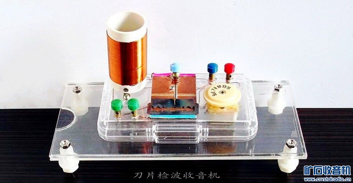

10多年前,找到几张全新刮胡子刀片,做了2架刀片检波收音机。
那个年代,中波信号尚可,只要把蛛网天线架设在楼顶,晚上,就能清晰收听到中国之声新闻台广播。
刀片放置时间较长,每张刀片出现了锈斑,手摸刀片表面有油污。这样的刀片制作检波器不具有单向导电性能,必须经过精心加工处理。

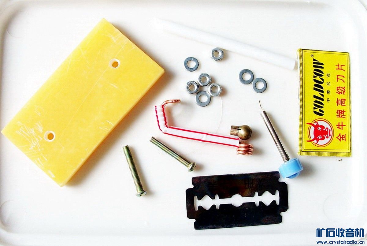

刀片检波器制作过程

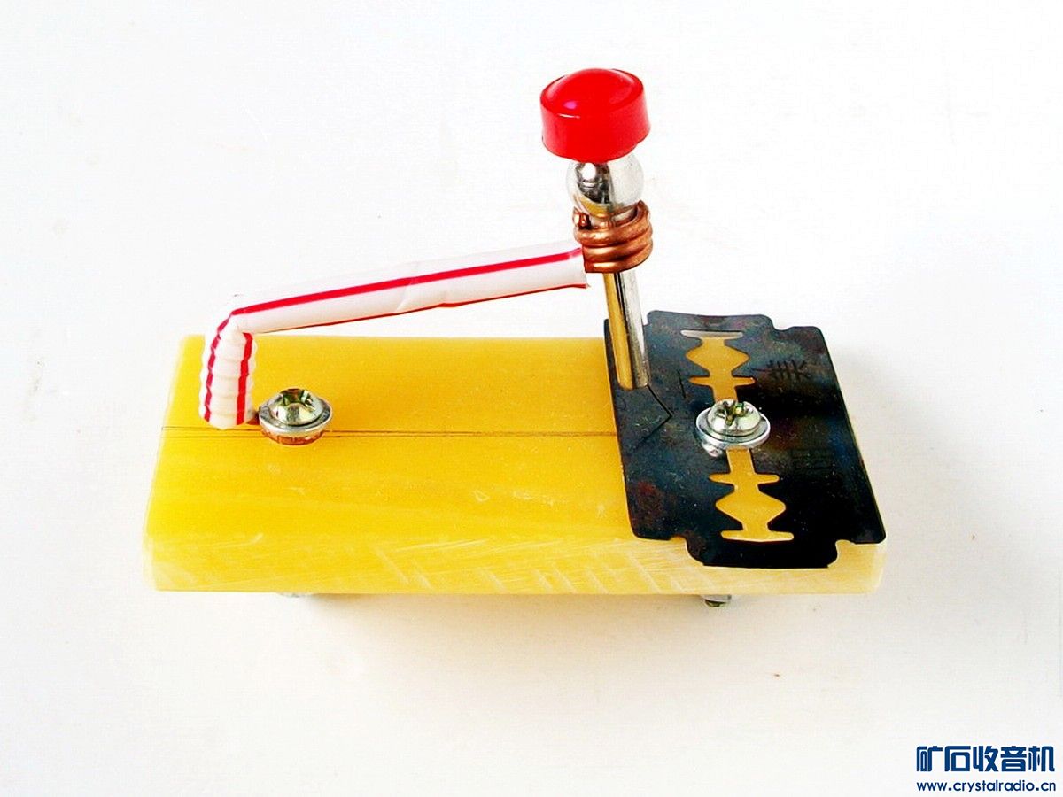

a. 氧化处理刀片,文火加温,表面发蓝即可。
b. 用小刀向上撬刀片,使刀片向上弯曲,弯曲的刀片此时已有弹性,能与调节触针保持良好接触,增强调节可靠性。
c. 裁一块长60mm,宽38mm单面敷铜板,縫中刀刻成互为绝缘两部分,作为检波器的正负两极。
d. 用直径2mm铜线加工成支撑杆。
e. 调节杆,旋转轴,触针可自制,这里用的是现有的。
f.  把调节杆插进旋转轴里。
g. 插有调节杆的旋转轴安裝在支撑杆里。
i.  支撑杆焊接在敷铜板上。
j.  在敷铜板另一端,焊接经过氧化处理后的刀片。
k. 标注正负极,红+蓝-,焊接两根引出线。

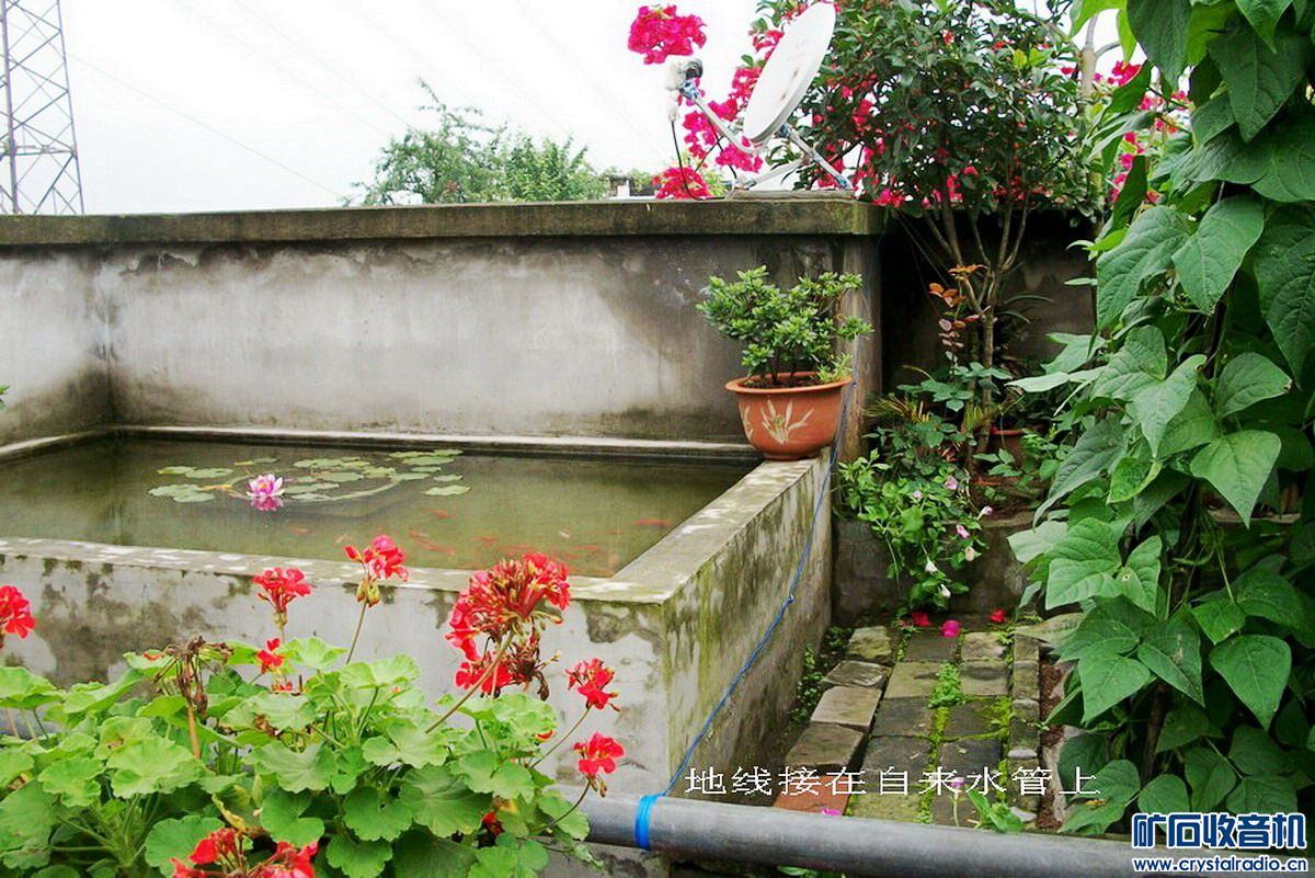

天地线
天线,简易蛛网天线,用线径2mm,长15m塑包紫铜线绕成蛛网形状,高度离楼顶地面3.8米。
地线,接废弃消防铸铁自来水管。

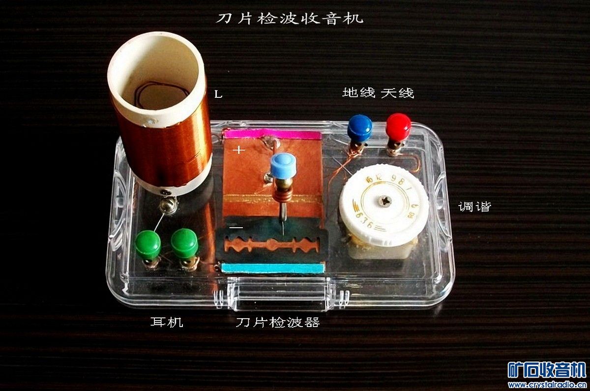

刀片检波收音机制作
采用单回路矿石收音机电路,力求电路精简实用,杜绝随意添加有损音频输出多余器件。
主要元件:
刀片检波器
270PF有机介质单连可变电容器
2000Ω×2头戴式高阻耳机
线圈绕制数据
线圈L 管筒直径35mm,高60mm,用线径0.51mm漆包线密绕90圈,30圈处抽头
刀片检波器操作
旋转调节杆手柄,触针与刀片接触微微有声音,类似上机械手表发条感觉,调节时手感好,容易找到灵敏点。
机架
手机锂电塑盒,长135mm,宽80mm,高20mm。
接收效果
外接天地线,收中国之声新闻台,输出端串接电流表显示0.5-0.7μA,高阻耳机收听,声音清晰。
楼顶蛛网天线
铸铁水管地线

刀片检波器组件
装配完工的刀片检波器
完工后的刀片检波收音机
接收中的刀片收音机  全过程实体连接图

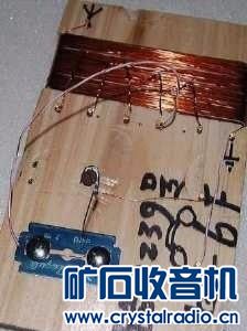

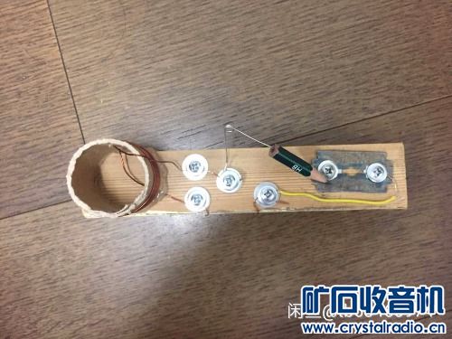

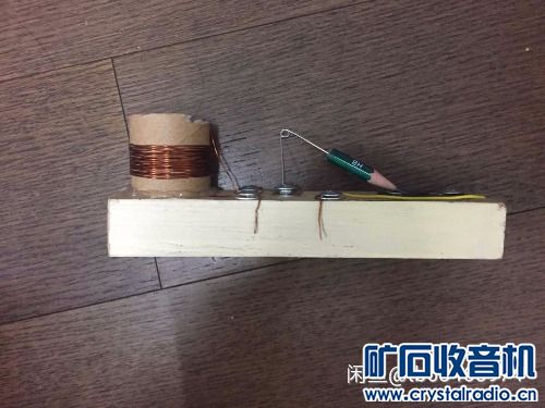

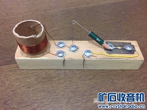

氧化铁(烧蓝,烤蓝,火烧红喷水蒸汽后防止上锈)的检波器效果远不如方铅矿石,需要信号强的地方才能玩。为什么要用石墨呢?也就是铅笔芯。因为氧化层薄,金属丝容易弄破,用又软又导电的石墨最好。

发表于 2021-7-24 22:11:49 | 显示全部楼层
书上曾介绍用石墨材料做触针,小时候用铅笔芯与刀片做检波也响了。
