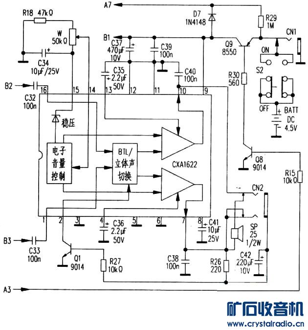

想做成用耳机收听的想用CXA1622做功放

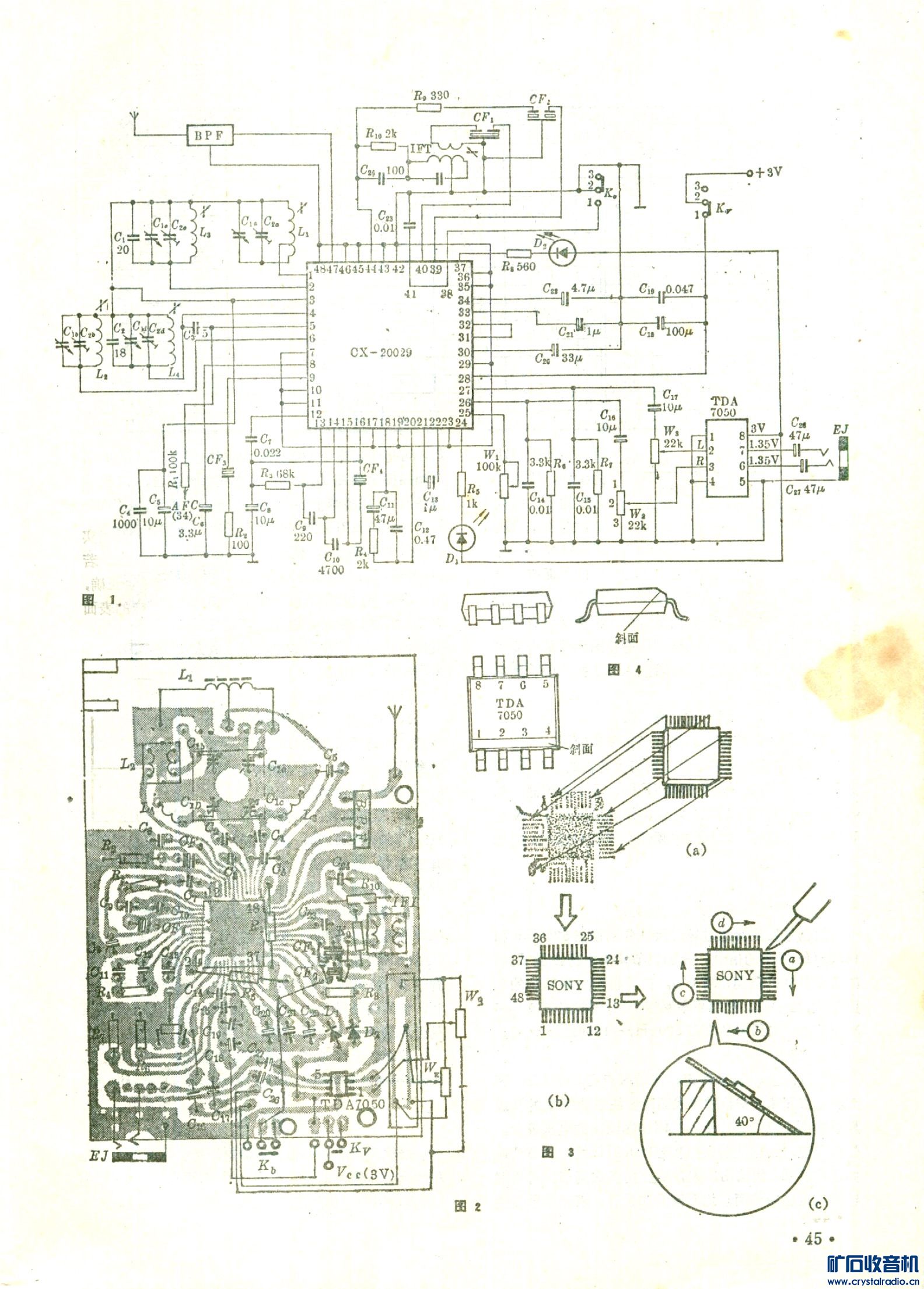

  还是挺复杂的,加上芯片的封装、中周和四连的尺寸等,画起来还挺麻烦的
