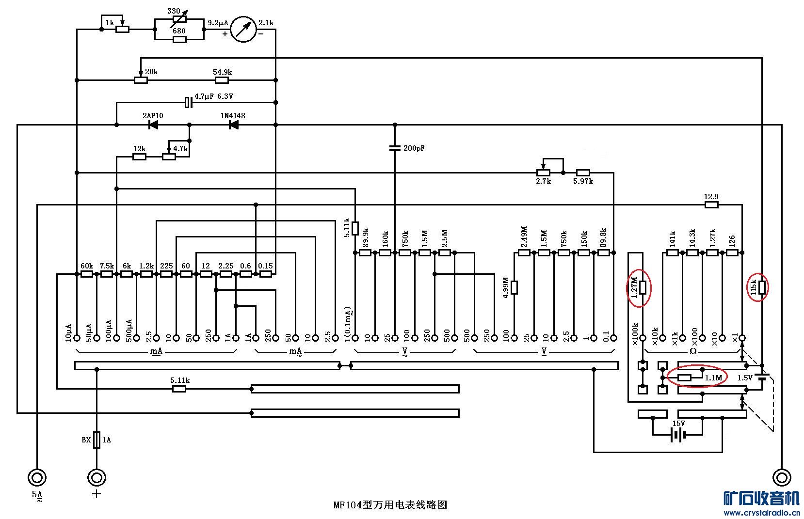

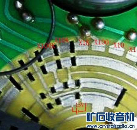

发表于 2024-6-16 08:59:46 | 显示全部楼层
这个表的欧姆档确实奇怪,RX10K用了15V,RX100K是16.5V。
问题是,楼主和liiqi老师的图,RX10K档貌似都不对。
另外,DCV档有几只电阻也不对劲儿。
发表于 2024-6-16 12:17:28 | 显示全部楼层
问题是,楼主和liiqi老师的图,RX10K档貌似都不 ...
你再仔细看看,是RX10K档用了15V+1.5V电池,RX100K用了15V电池。之所以这么设计是因为RX10K档电流大,RX100K电流小的原因。图纸上标错了,把15伏标成1.5V了。两个图我看应以liiqi先生的图为准。

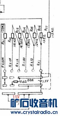

发表于 2024-6-16 14:56:13 | 显示全部楼层
grandchen99 发表于 2024-6-16 12:17
你再仔细看看,是RX10K档用了15V+1.5V电池,RX100K用了15V电池。之所以这么设计是因为RX10K档电流大,R ...
RX10K档的电压绝对不可能高于RX100K,是您看错了,见下图。
楼主的图,遗漏了5.6欧姆;liiqi老师的图,应该是严格按说明书重绘的,他应该没有验算,所以有几处错误没发现,其中一处是5.6欧姆应该与上面的小定片相连(紫色线),否则141K就成摆设了。
PS:您这说明书的电路图,能否发个全的?

发表于 2024-6-16 15:10:07 | 显示全部楼层
RX10K使用15V,以及RX100K用16.5V,有两个原因:
1、因为没有像MF10那样切换表头,这使得欧姆表的综合表头,由9.2uA降为9.6uA,
2、中心值由13提高到14,内阻增加。
综上,若仍使用1.5V(RX10K)和15V(RX100K),则(标称电压下)电流仅富余1.11uA,15V和16.5V应该是无奈之举。
至于中心值为何不保持为13,甚至降为12,这个没仔细研究,想必是有原因的。
发表于 2024-6-16 15:20:29 | 显示全部楼层
老郑小烧 发表于 2024-6-16 14:56
RX10K档的电压不可能高于RX100K,是您看错了,见下图。
楼主的图,遗漏了5.6欧姆;liiqi老师的图,应 ...
5.6欧姆的接法若如此修正,141K是用上了,但RX10K的内阻、以及表头的满度电流均有极大偏差(不修正更不行),除非将5.6欧姆改为1.1M才行,否则,此图可能还有其它错误。

发表于 2024-6-16 17:54:01 | 显示全部楼层
楼主的图,遗漏了5.6欧姆;liiqi老师的图 ...
有道理,紫色线是你补上去的,这条线liili先生也漏画了。看来原始图纸(厂家在生产时的图纸)和后来补画的图纸相差真是太大了。
发表于 2024-6-16 18:25:30 | 显示全部楼层
经初略计算,x10k和x100k档这样或许有点靠谱了:
发表于 2024-6-16 18:48:52 | 显示全部楼层
谢先生,收藏! 还有一个疑问,为什么这个R会有如此之巨大的差值,一个是5.6欧,一个是1.18兆,难以理解?
发表于 2024-6-16 19:15:24 | 显示全部楼层
不好意思,图中的阻值又计算了一遍,原来算的有点错误,与之前发的有变化。1.18M还是为(老郑小烧老师所说)1.1M更好。至于为何不是5.6欧,因x10k档有分流电阻(156.71k),x10k档还是15V。
