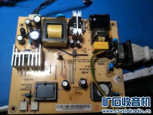

电源--OB2269求助

C6--C8--更换过了--光耦---也更换了,原来光耦次级击穿--20欧姆
原图及楼上也大部分指出故障范围了,不过开关电源我不爱修,麻烦死了。817出问题了,431应该也损坏了吧?C6-C8二次RC滤波而已,再仔细排除一遍有没有修完遗漏归位的地方。

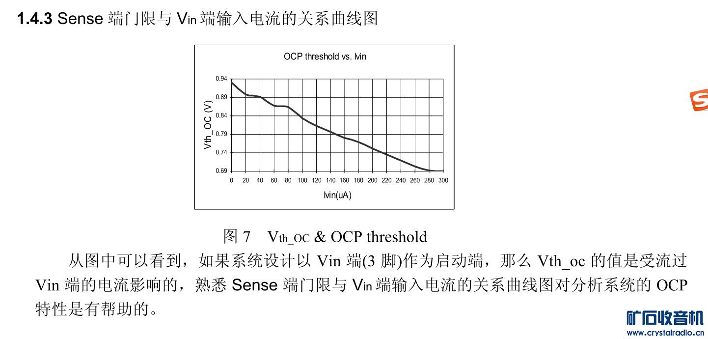

看来没办法了--是否是芯片的问题--原来的芯片炸飞了--对了一下原理图--是OB2269---,难道还会有其他的型号吗、
OB2269规格书
 楼主| 发表于 2021-7-23 10:39:23 | 显示全部楼层
OB2269规格书-----
电源--OB2269中文PDF资料.rar
571.02 KB, 下载次数: 114
发表于 2021-7-23 14:35:08 | 显示全部楼层
带载时测C3主滤波电容电压,与不带载前比较有没有降低;
 楼主| 发表于 2021-7-23 17:29:42 | 显示全部楼层
C3基本正常--
发表于 2021-7-23 18:23:52 | 显示全部楼层
这个原边的二极管不必拘泥于某个型号,UF4007、1N4007、FR107都可以,其中D3D4是给辅助绕组整流供芯片电源的。能整流、耐压够就行,当然快回复管更好。你有没看多15V的负载存在短路?

谁能给看看--R8阻值越大,电流越大,还是R8阻值越小,电流越大。谢谢,看不懂啊。
发表于 2021-7-23 18:26:50 | 显示全部楼层
不对,是12V和5伏,建议找个两个合适瓦数和阻值的水泥电阻,把负载全部拿掉用电阻替代看看。

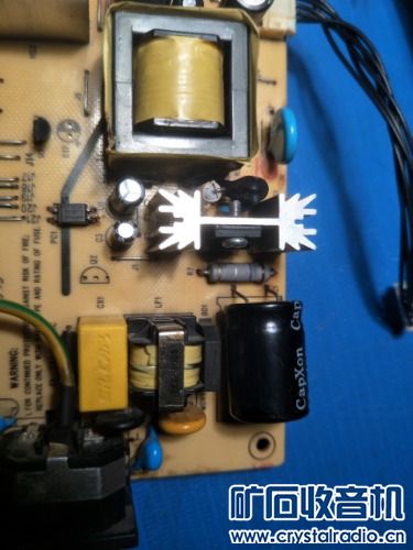

 楼主| 发表于 2021-7-23 18:28:31 | 显示全部楼层
因R8损坏,更换过,标记是2201,更换为220欧的电阻了,有可能是2K2的。
 楼主| 发表于 2021-7-23 19:19:09 | 显示全部楼层
试一下了--大小-----故障不变
R8、C4用于高频滤波,一般“不认为”R8的阻值会影响OCP保护点。
R8阻值一般为几十到几百欧姆,到不了K级。
您这个图有错,花点时间根据实物画一份图吧,拍几张实物照片放上来。
另外把检查了哪里、换了什么元件,以及如何测试的都说说,大家也好有的放矢。
有示波器吗?如果有,把空载、轻载、重载的DS波形放上来看看。

发表于 2021-7-23 21:48:56 | 显示全部楼层
看看辅助绕组出来的电压(C8两端)在有负载和无负债的各是多少;
 楼主| 发表于 2021-7-23 22:30:39 | 显示全部楼层
用5V和12V并输出端,无短路现象
 楼主| 发表于 2021-7-23 22:38:50 来自手机 | 显示全部楼层
电源部分与资料里电路图,除标号不同外,基本相同。
