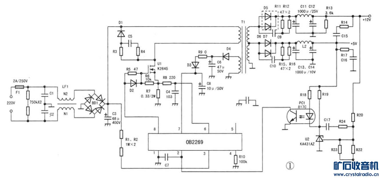

       一台显示器电源,OB2269CP芯片--该换的都换了一遍,现在电源电压正常,+12V  +5V电压正常,不能带载,带载电压下降,换了几个芯片了,不知道什么原因了--请师傅赐教一下,帮助分析---谢谢

发表于 2021-7-22 10:59:26 | 显示全部楼层
C6、C8什么情况?
发表于 2021-7-22 11:07:55 | 显示全部楼层
这个电路是不是有问题啊?7脚电源多一个D3,8脚D2好像反接了,C5不应该是要和R3.4并联,怎么是串在R3.4中间了,光耦怎么接主电源还接一个电容再到12V的,这样12V的好像没办法直接反馈。

 楼主| 发表于 2021-7-22 12:22:31 | 显示全部楼层
C6--C8--更换过了--光耦---也更换了,原来光耦次级击穿--20欧姆
发表于 2021-7-22 13:31:45 | 显示全部楼层
根据最近一段时间搞开关电源的经验,如果初级部分击穿过,高压电解以后的所有元件都要换,特别是6N60,还有它下端的0.几欧姆的采样电阻。还有贴片电阻,貌似外观没变化,实际阻值已经不对了。带载不行,重点看0.33欧姆那个电压采样电阻(大概2W的直插),大电流以后阻值变大,采样电压大很多,6N60肯定关闭。
补充:我是指高压原边元件,低压部分一般不会出问题。
发表于 2021-7-22 13:40:28 | 显示全部楼层
光耦那个限流电阻太小,5/20欧姆=0.25=250mA,什么光耦内部LED要这么大电流点亮,不烧就怪了?加大到120-200欧姆差不多。
发表于 2021-7-22 13:56:05 | 显示全部楼层
我有一个量产的小家电电源,是昂宝的OB2263的,供参考。刚刚算错了,是5V减去TL431的2.5V=2.5V,2.5V20Ω电流也大。

 楼主| 发表于 2021-7-22 16:55:29 | 显示全部楼层
谢谢各位老师回复,,就431没有换了---我换换看看。--

 楼主| 发表于 2021-7-22 22:29:59 | 显示全部楼层
回复楼上,R5、 R7、R8,D2,电源管、光耦,击穿炸裂,全部换新,C4取下,用一103瓷片代换后,芯片再次损坏,换芯片,C4换回原来的电容,故障如前,次级滤波电容也换新了---431代换后故障相同。谢谢您的回复。
 楼主| 发表于 2021-7-22 22:33:01 | 显示全部楼层
D3用RF107代换过了---没代换前,通电瞬间,有输出,后为0V,代换后,有输出了,但带载电压下降太多。
 楼主| 发表于 2021-7-22 22:44:58 | 显示全部楼层
C6--C8也测了,没发现损坏,容量基本正常
