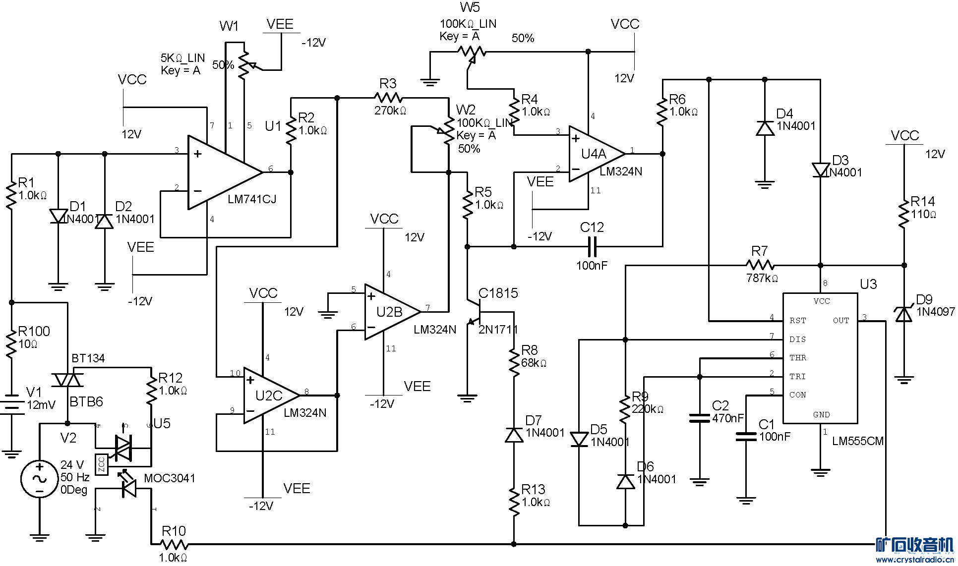

先上个初版的电路

这个是初版的电路。接上电源插上手柄发现T12居然不工作,检查一遍原理图感觉不像是工作原理有问题,怀疑是不是过零触发光耦坏了,那就换一个。
在另一个936坏控制板上拆了个MOC3041,换上了还是不工作。没道理的,又拿了块936坏控制板研究了下,发现过零触发光耦的接法有不一样,感觉有可能是这个原因,把电路稍稍修改了下,再上电久违的白烟在烙铁头上就冒了出来了。

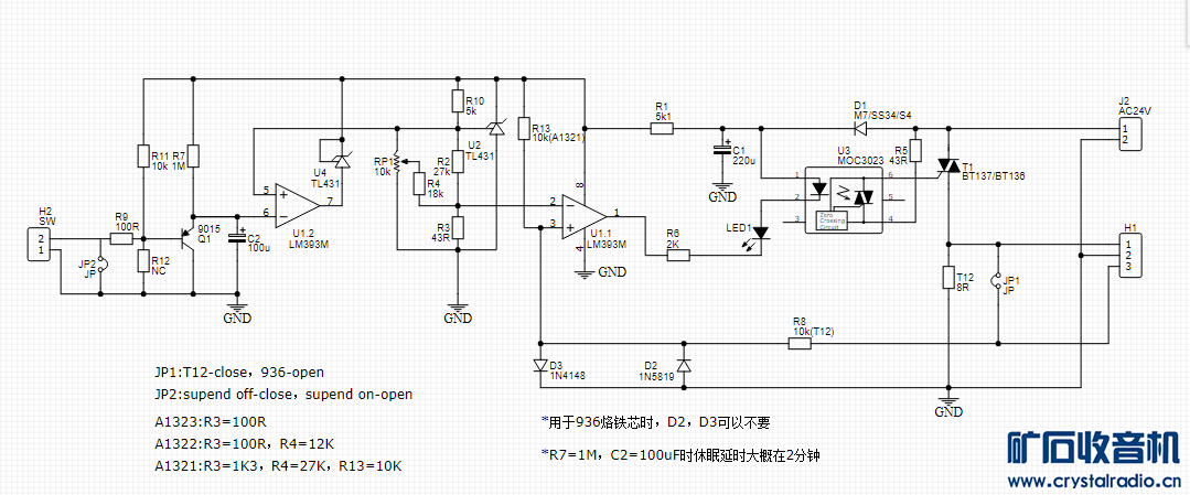

这个就是修正后的电路图,可以兼容936l烙铁芯,可以用作936的升级控制增加休眠功能。这里Q1增加了一个偏置电阻R11以防止漏电。改变R7,C2的参数可以改变进入休眠的时间,图中给出的参数延时时间在2分钟左右。

根据修正后的原理图修改好的PCB
