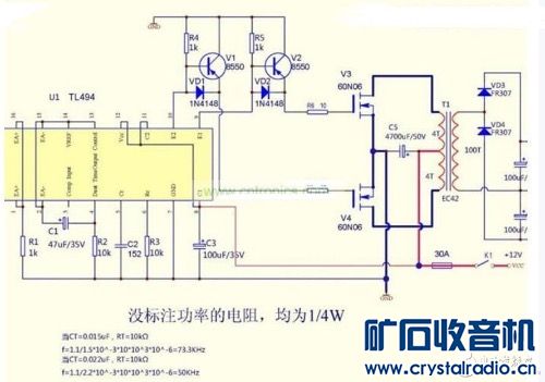

楼主: 2xshy
准备了这几样元器件,缺图
发表于 2021-7-18 17:00:44 来自手机 | 显示全部楼层
建议用dianz磁炉,300v直流母线调功率
发表于 2021-7-18 17:04:00 | 显示全部楼层
其他元件好说,高频变压器麻烦。
发表于 2021-7-19 17:20:01 | 显示全部楼层
这个也不是很好的方案啊
发表于 2021-7-19 17:28:10 | 显示全部楼层
不考虑逆变效率的话
1000W 输出的情况  1000÷12=83A
400W输出的情况     400÷12=33.3A
电瓶和发电机受得了不??
还有就是电缆线怎么接  从电瓶上接出来??不方便吧
还不如弄个汽油炉 或者柴油炉  有油就啥都有 方便多了
 楼主| 发表于 2021-7-19 18:17:15 来自手机 | 显示全部楼层
ro0t 发表于 2021-7-19 17:28
不考虑逆变效率的话
逆变器装机舱里,220伏引入车内,行车时做米饭。柴油炉买了一个,停车时做菜。这样大电流电缆问题解决了,220伏电源线引入车内就简单多了,400瓦线也不用太粗,做好绝缘就行,随电源线走线时,再引入开关线,车内控制逆变开关机。
