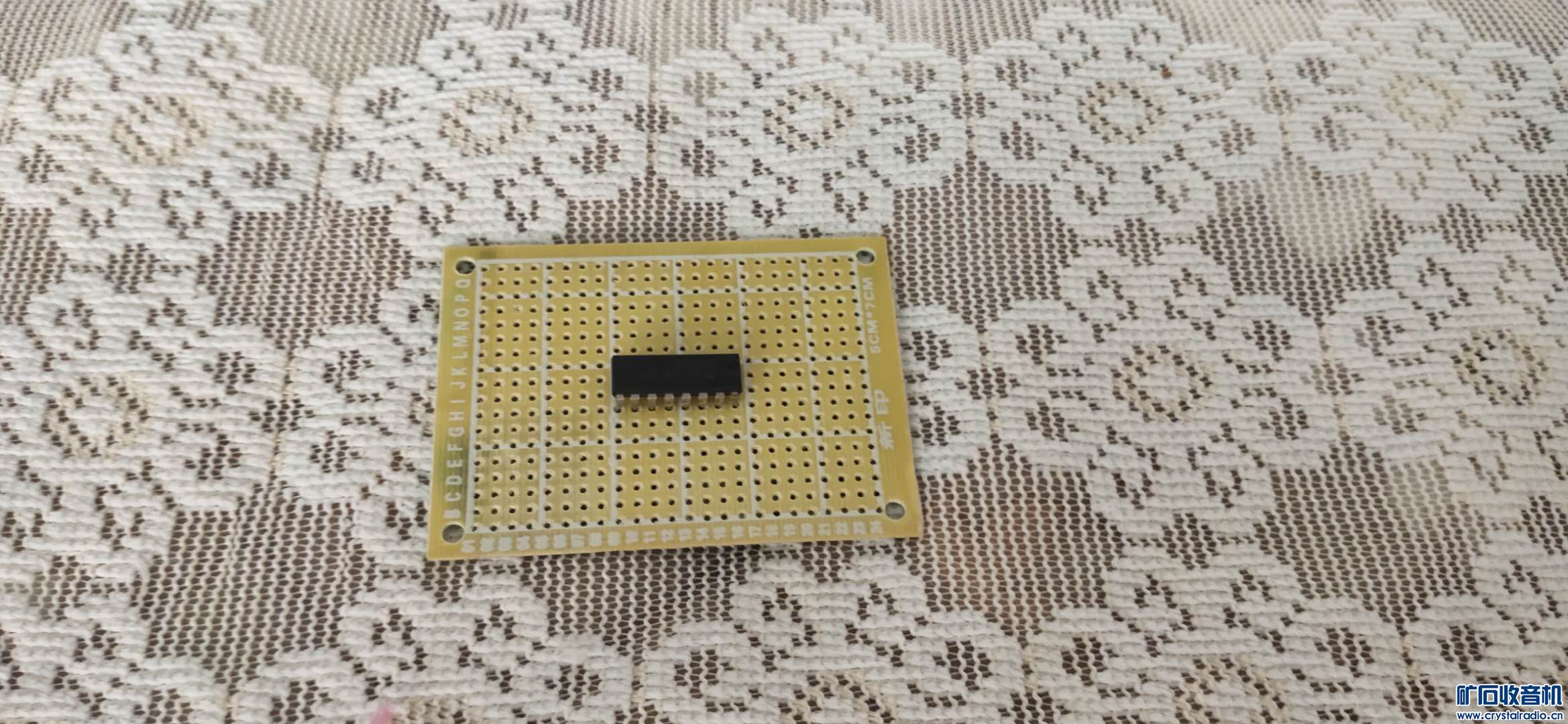

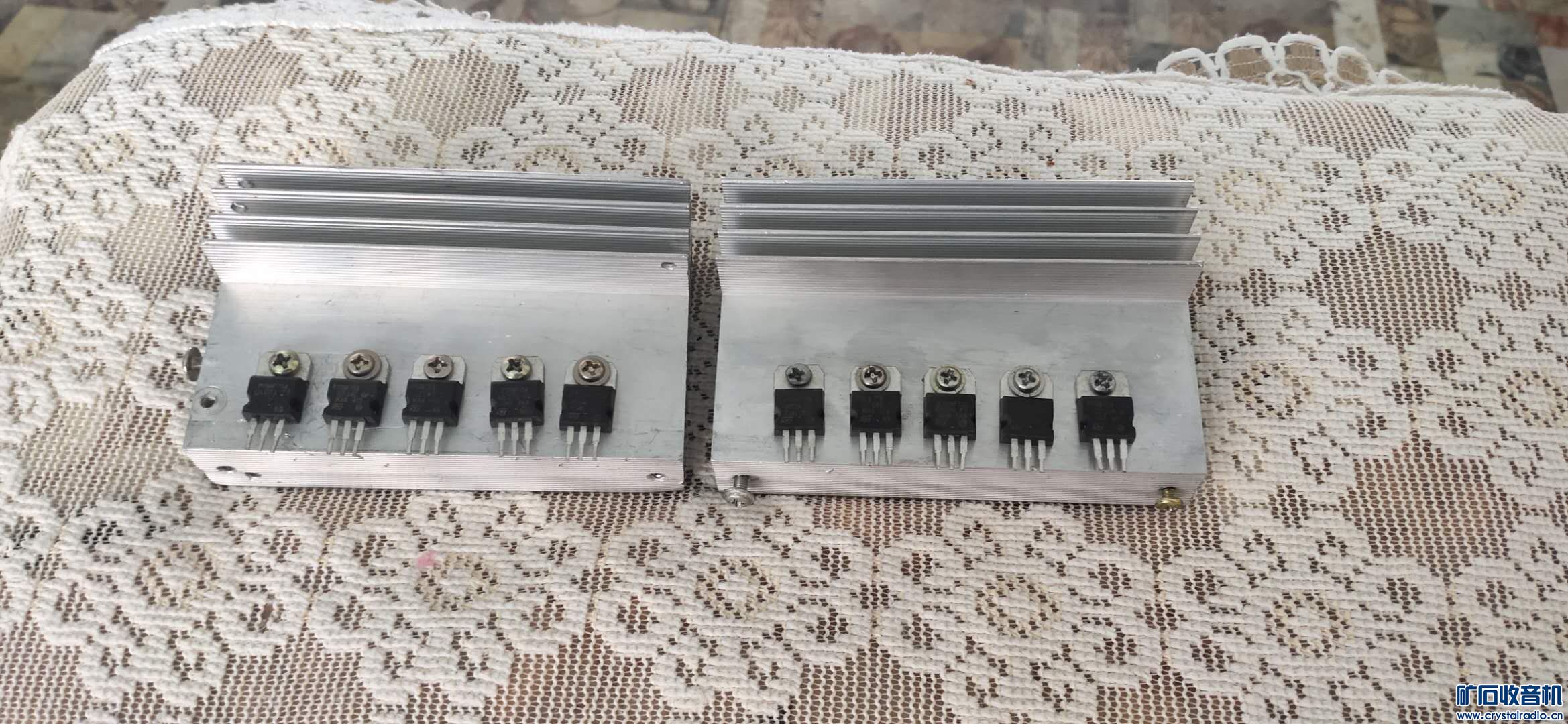

想做一个12伏1000瓦逆变器,准备了75N75,E55高频变压器,TL494,但是找不到合适图纸,求助,简单点就行,主要是用它带220伏400瓦电饭锅 mmexport1626493794433.jpg mmexport1626493799829.jpg mmexport1626493804312.jpg

初级50—100安培电流,用什么线做。看看有低压电器或者酒精煤油炉子可能性大些。

494驱动图在这里

3535有现成的驱动模块。
