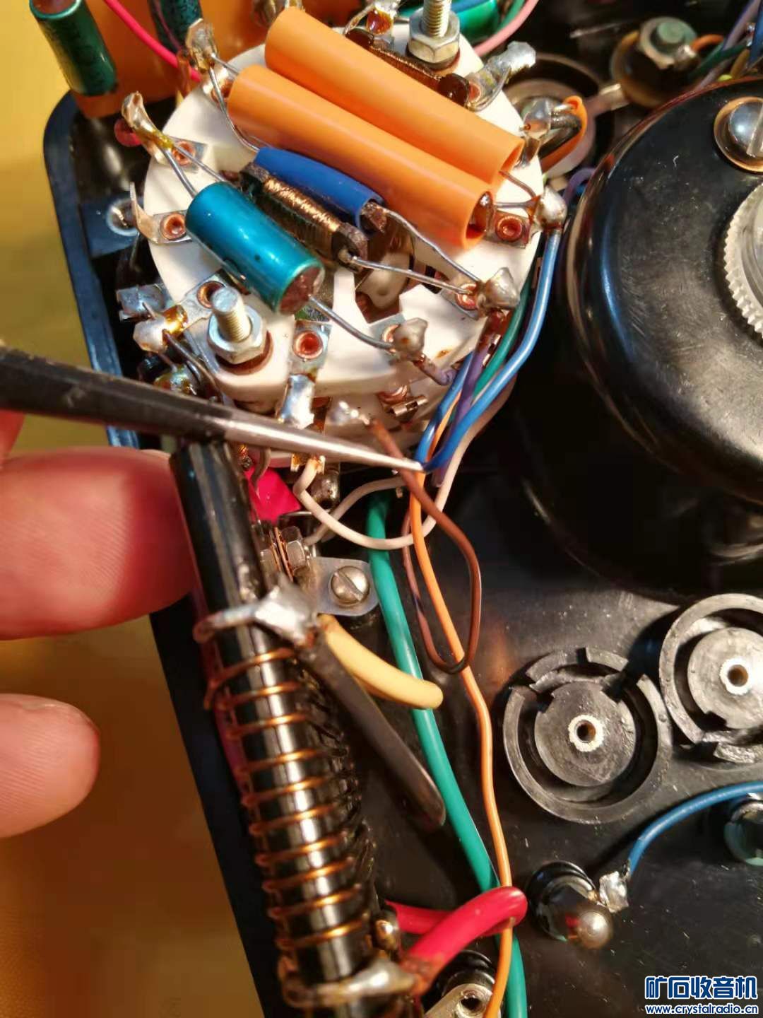

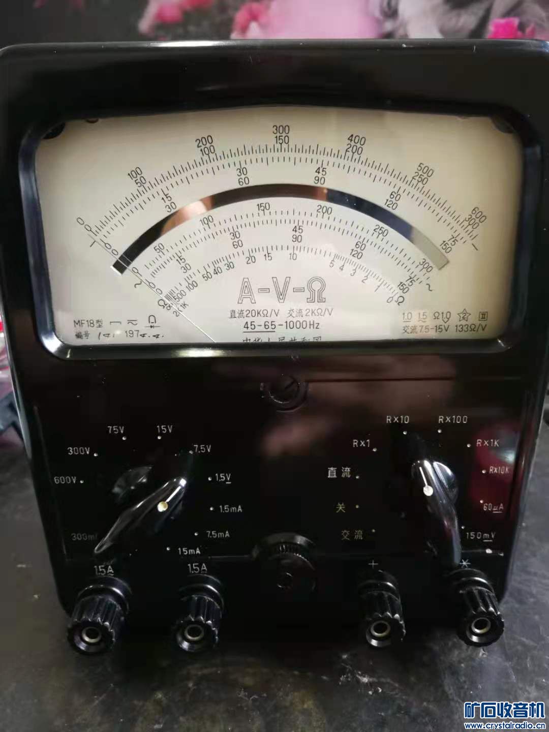

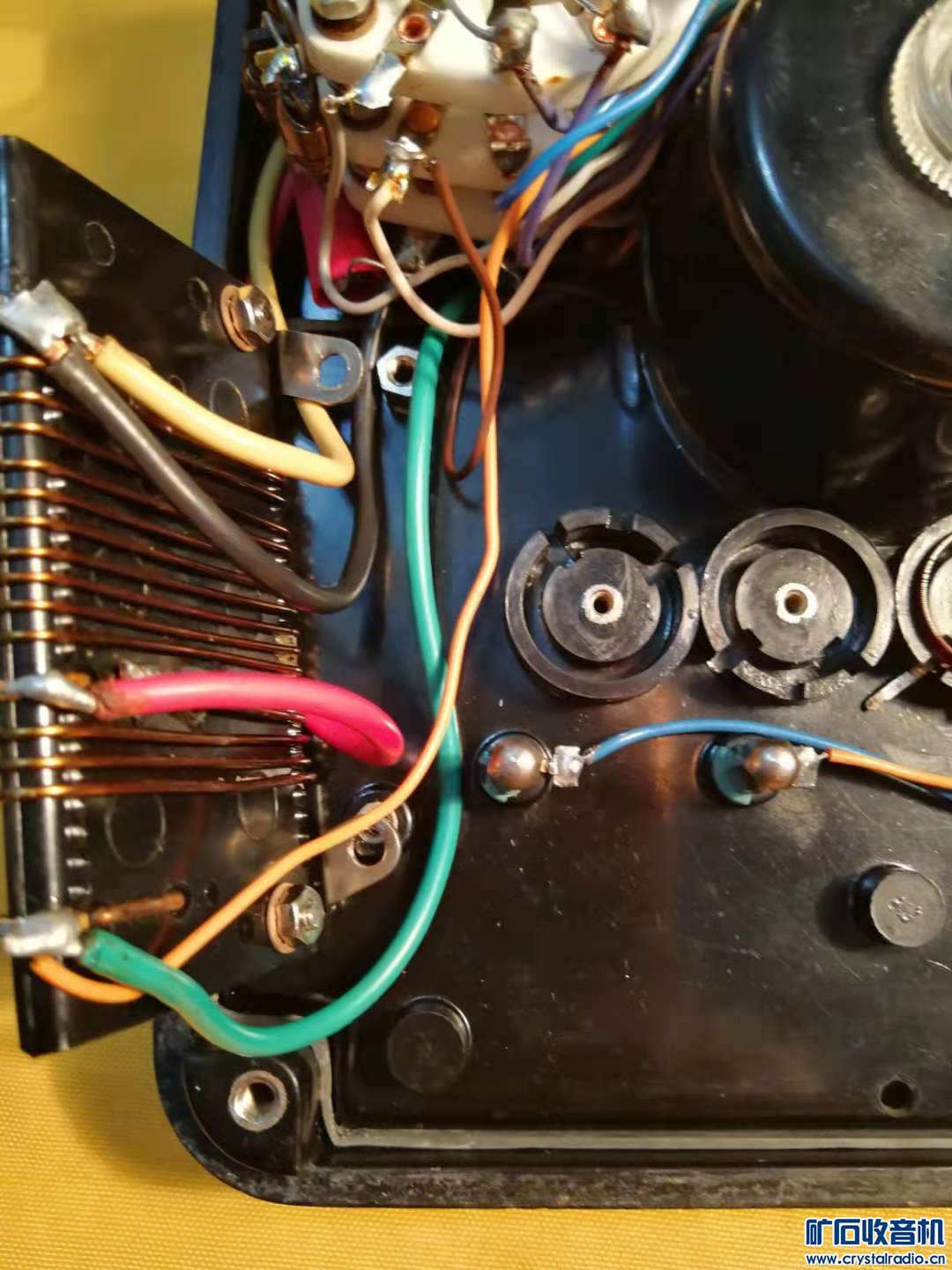

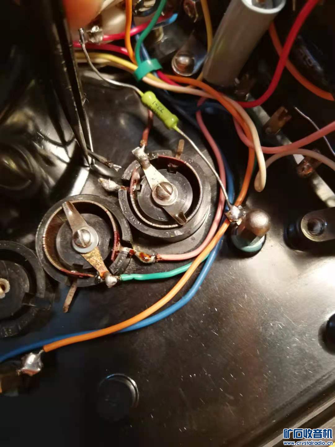

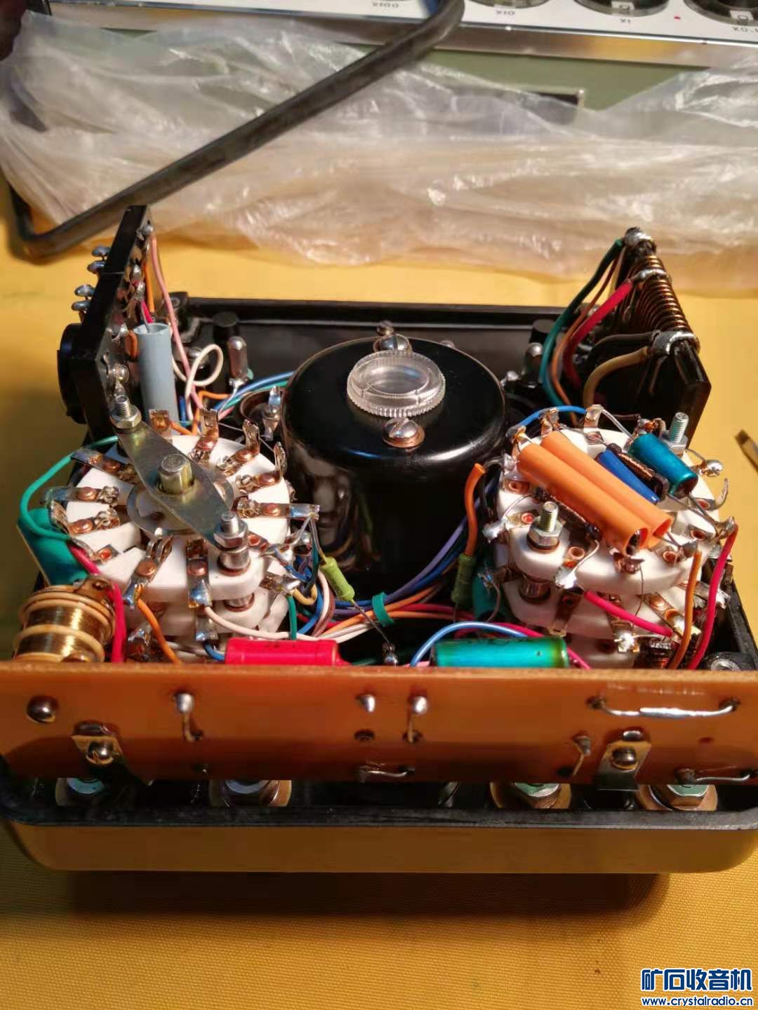

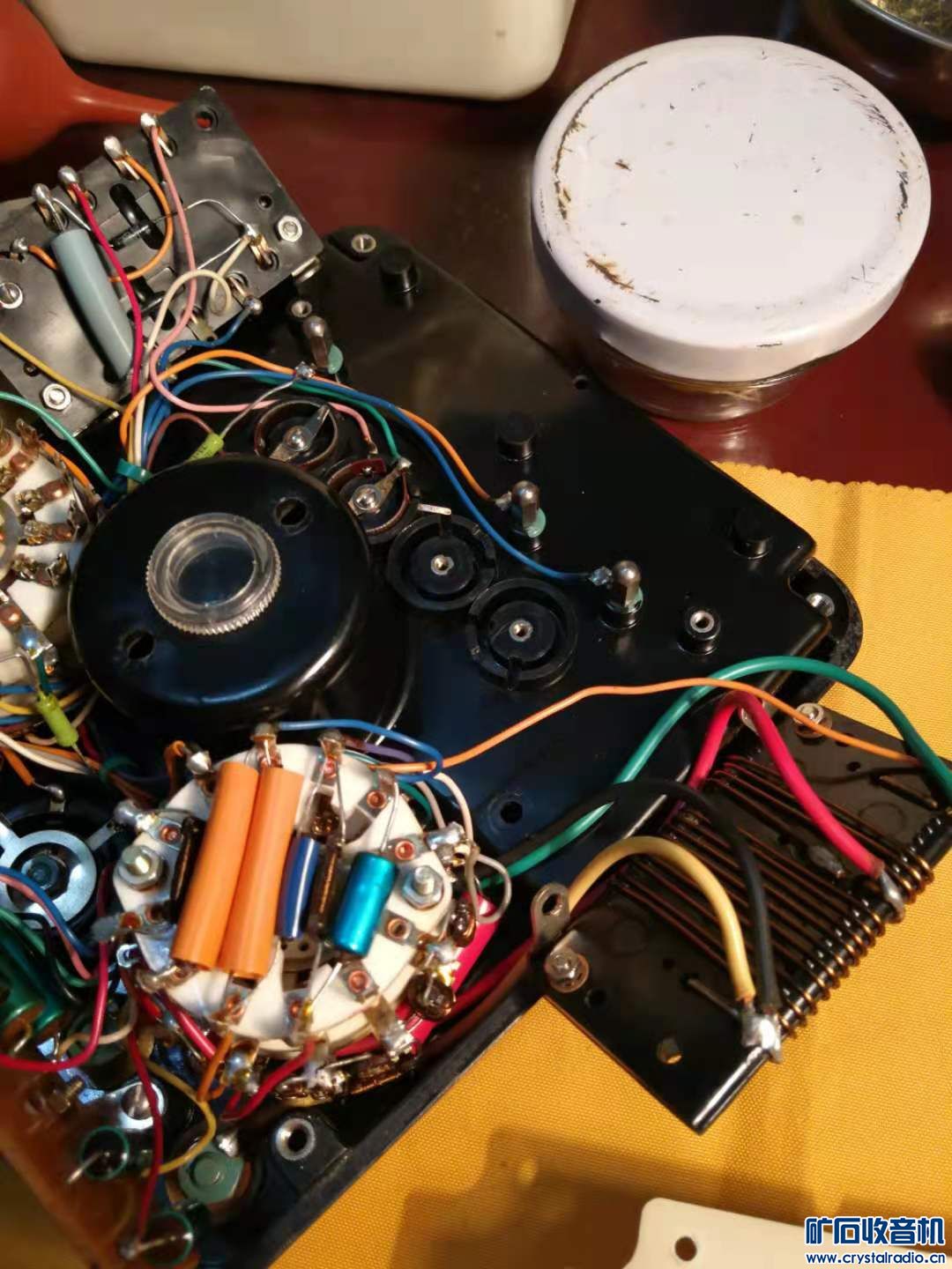

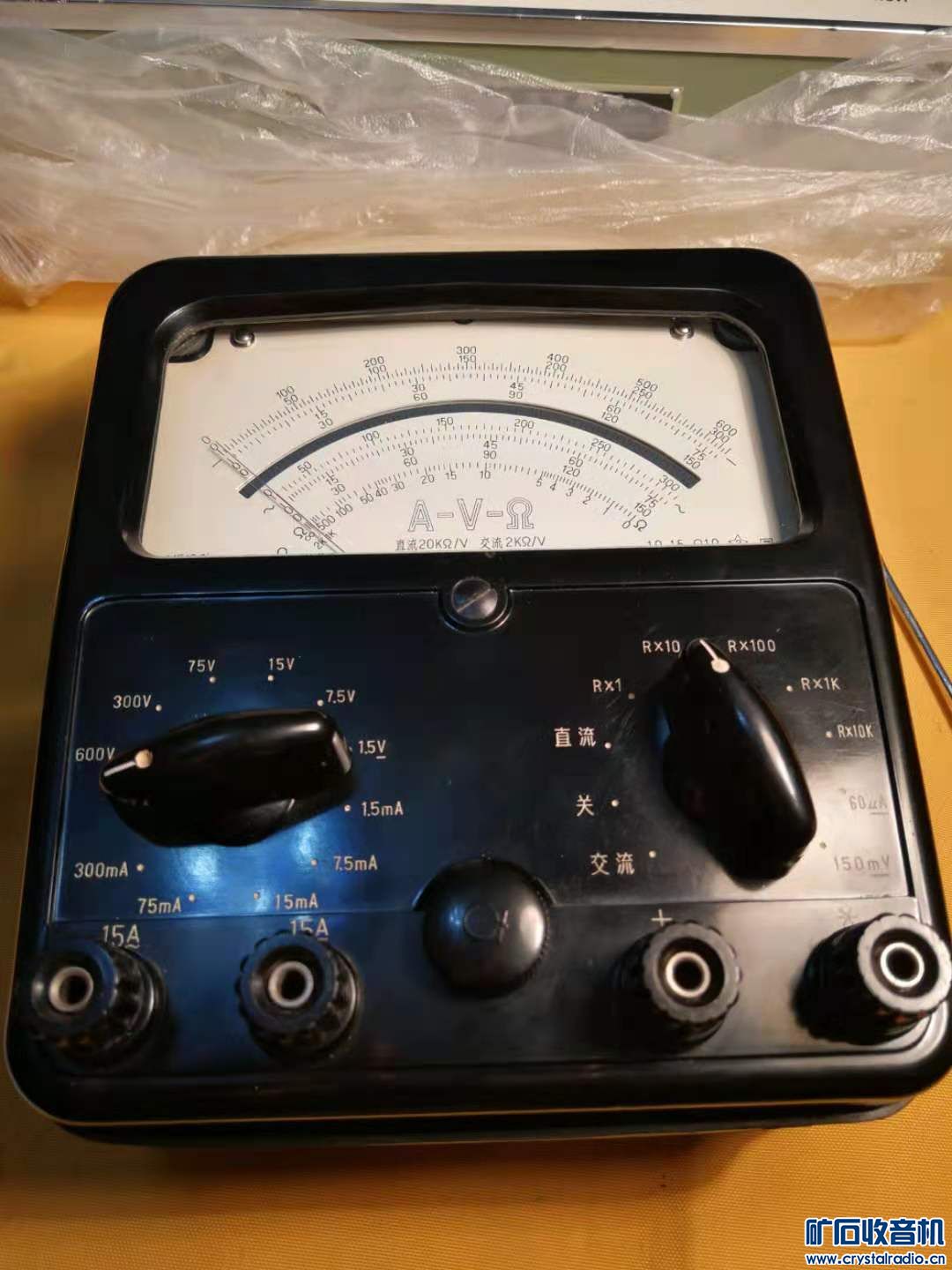

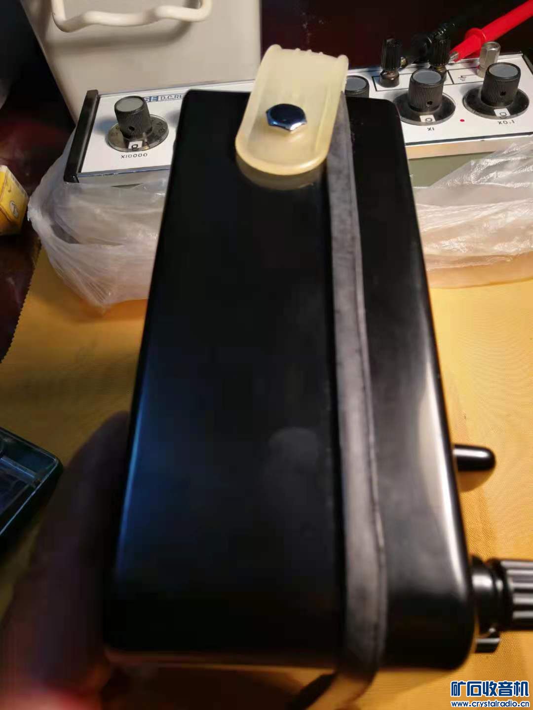

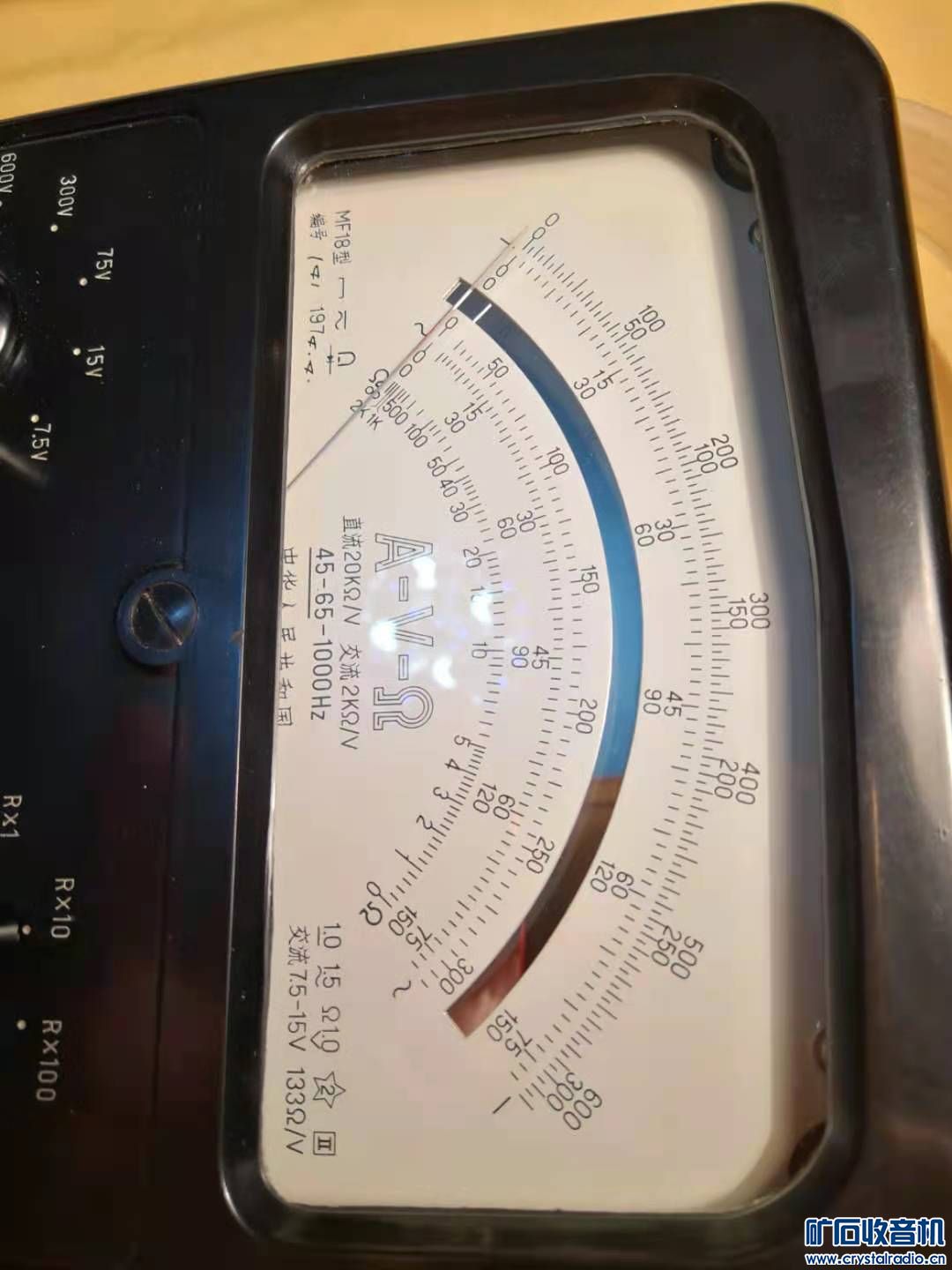

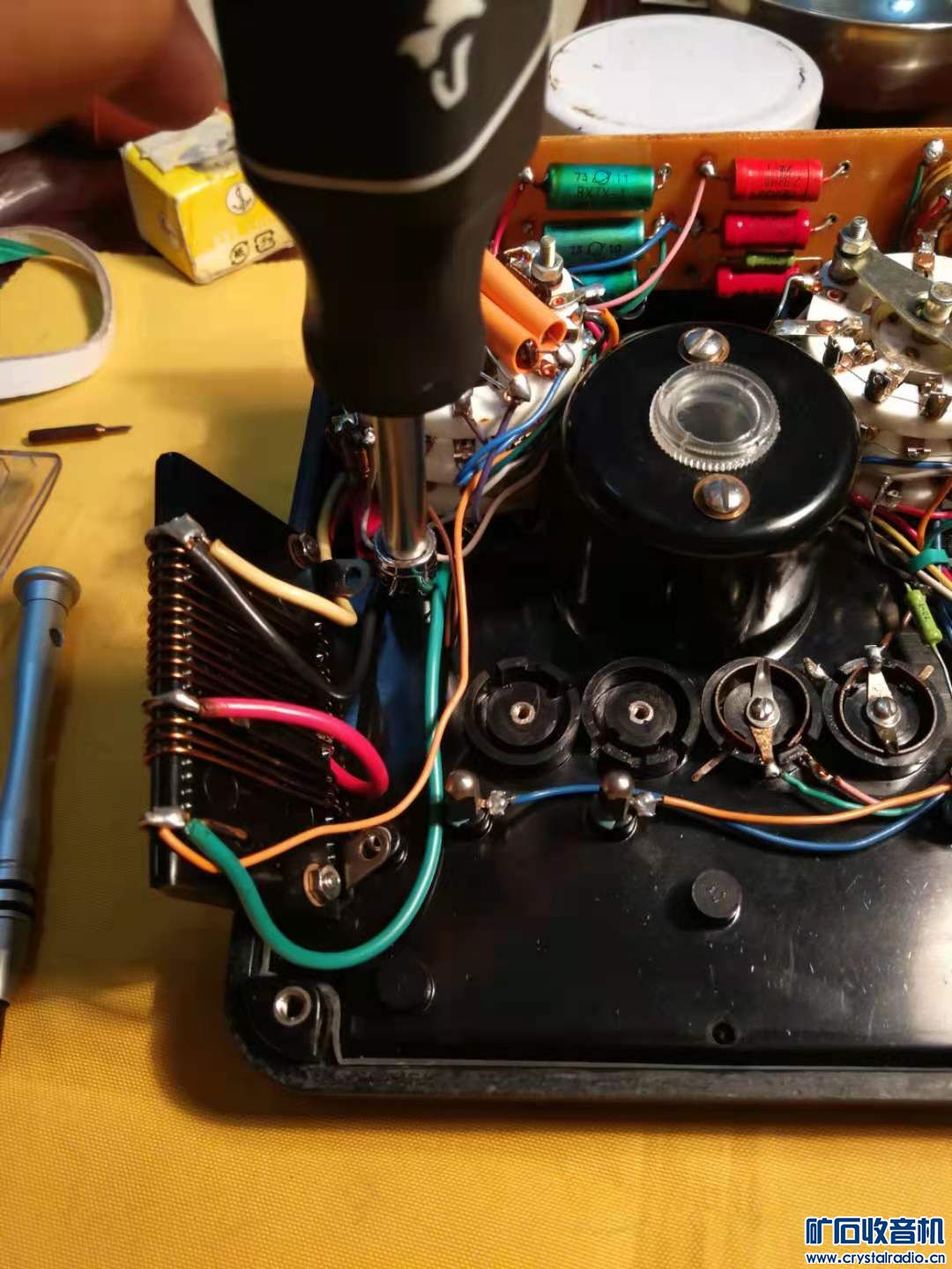

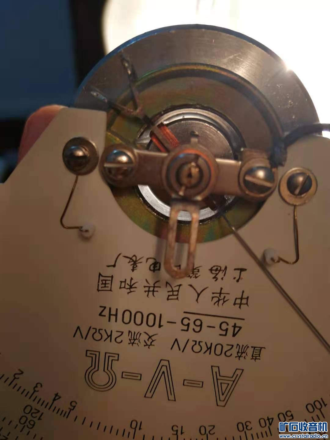

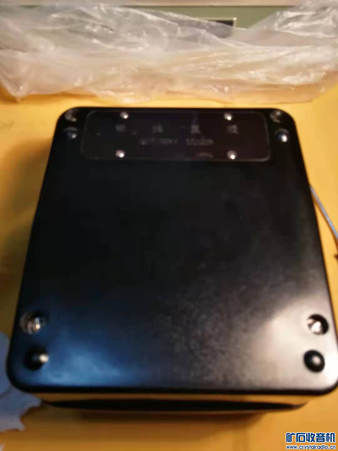

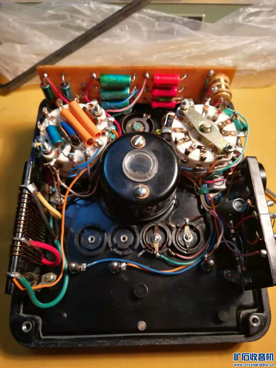

乡下表友拿走的18表反映表针有点卡,晚上没事拆开表头,清理一下,漂亮的18表让我爱不释手。全原装  全好  我还是想留下 玩玩

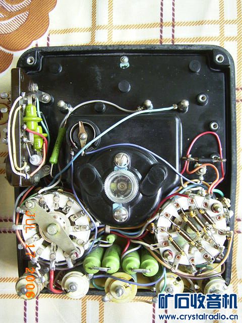

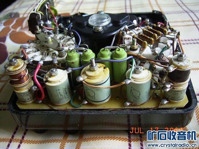

俺的。。。。。。

如果没有了游絲,那么这块表头的平衡,任何人都无法调正!

用手轻敲表头 。震动表头 表针有轻微一点上下抖动 就行,’

不需要   但调平衡前   要保证游丝平整   轴间隙正常

楼主照片细节拍的清楚,确实爱表。
发表于 2021-7-15 07:04:22 | 显示全部楼层
里外都很干净不错呵呵

能请教一下前辈吗?如果调整表头的水平与垂直平衡,需要焊开游丝吗?
