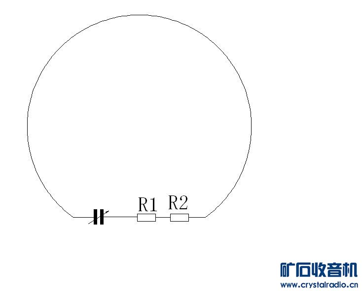

       对于磁场接收的新认识,把磁棒线圈看成是单匝线圈,与可变电容,线圈电阻,负载电阻串联构成回路。信号的交变磁场穿过线圈,在线圈两端产生交变电压。由于串联谐振阻抗最小,所以与谐振频率相同的信号,回路中的电流最大,回路吸收的功率P=I的平方乘以(R1+R2),设R1为线圈内阻,R2为负载电阻,R2消耗的功率是有用功率。
      通常我们都把负载电阻转化成等效的并联电阻,其实也可以传换成等效的串联电阻。R串=波阻的平方/R并。

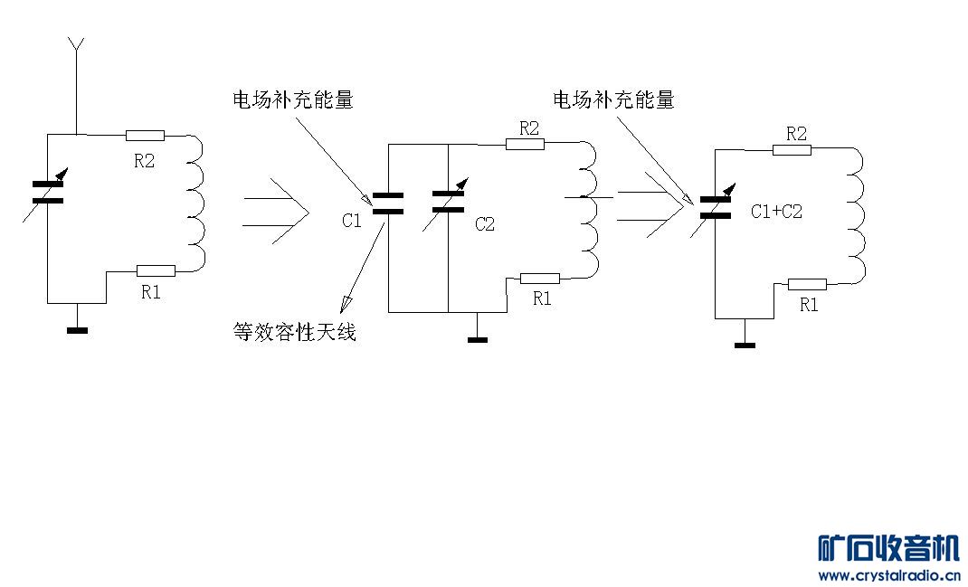

外接天线谐振回路等效电路图,设R1为线圈内阻,R2为负载电阻。
     外接天线相当与吧LC谐振的电容掰开,若掰开一部分,就相当于留下可变电容

        对于外接天线,天线长度小于1/4波长的振子天线,天线相当于一个电容,在电场的作用下,给“电容”充电,使天线产生电流,直接测量接收电磁波在天线上的电流,无法测量,太小。

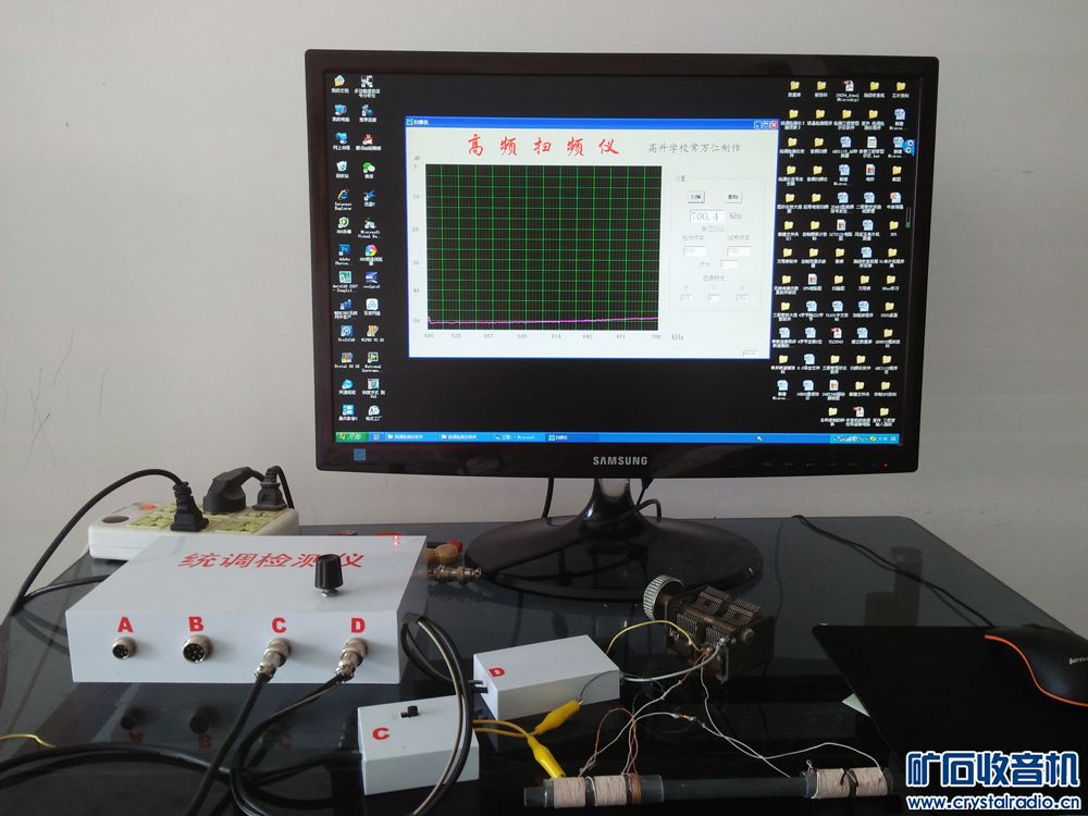

接着实验,1、信号源连接一个空心线圈,与磁棒调谐回路磁耦合,扫频仪输入连接磁棒线圈次级,扫频结果,线圈次级在谐振点上输出电压有谐振峰。
                 2、信号源直接与磁棒线圈连接,与调谐回路直接耦合,扫频仪输入连接磁棒线圈次级,扫频结果,线圈次级没有谐振峰,输出电压,随频率的增大缓慢变大。看来接近恒压源的信号源,基本不产生并联谐振,或者说Q值极低。
               若对于磁棒天线的谐振认为是并联谐振,必须把发射台看成是恒流源,应该有导线连接。
                若把发射台看成恒压源,与磁棒天线是磁耦合,则应是串联谐振。
