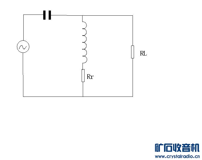

      关于负载中的电感电容会影响谐振频率发生改变,略谈。纯阻性负载,会使谐振回路Q值发生改变。谈一下谐振回路Q值。
      谐振回路有自身的损耗电阻,设为Rr,与回路串联,负载电阻连接在电感或电容两端,与回路并联,设为RL,采用电感抽头或电容串联分压的负载,其并联等效电阻可可按匝数比或串联电容比求出。
      回路中有两个电阻,一个串联在回路中,一个并联在回路中,不好计算Q值,可以通过变换,将其转换成一个等效的串联电阻或并联电阻。
   Q值的计算公式等效电阻转换公式见下图
例如,L=260uH  C=340p    Rr=5Ω,RL=120kΩ
计算:f0=1/2π根号下        LC=535.6KHz
      ρ=2πf0L=2π×535.6×103×260×10-6=875Ω
      r1=ρ2/RL=8752/120000=6.38Ω
      r等效=Rr+r1=5+6.38=8.38
    Q=ρ/ r等效=875/11.38=76.88

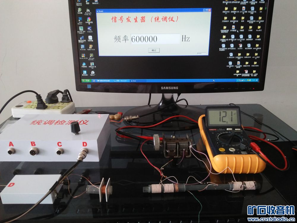

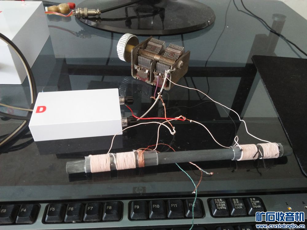

实验1:
      测试条件:连接信号源的空心线圈为65匝,信号源连接此线圈后,输出电压4.4伏。磁棒线圈共80匝,断开磁棒调谐回路的可变电容,调整信号源空心线圈与磁棒的距离,在磁棒线圈两端测得12.1毫伏电压,等于0.0121伏,信号源工作频率600KHz。。连接可变电容,(此时处于谐振),磁棒线圈两端电压升高到2.39伏,没有高出信号源电压
   此次测量磁棒线圈谐振时与不谐振电压升高2.39/0.0121=197倍。磁棒线圈匝数80,信号源线圈匝数65,80/65=1.23倍,若信号源线圈的磁通量100%通过磁棒线圈的话,磁棒线圈电压应为4.4×1.23=5.4伏,可不可以这样认为:5.4/0.0121=446倍,耦合比为446:1

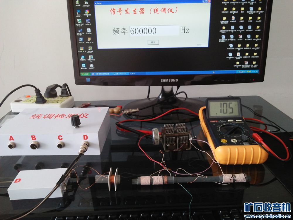

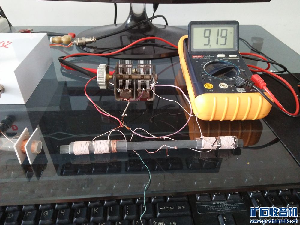

  实验2:
     在实验1的条件下,将信号源线圈移近磁棒,在磁棒线圈不接可变电容的条件下,测得线圈两端电压为105毫伏,等于0.105伏,接上可变电容,谐振时线圈两端电压为9.19伏,谐振电压高出信号源电压,谐振时与不谐振电压升高9.19/0.105=87倍。

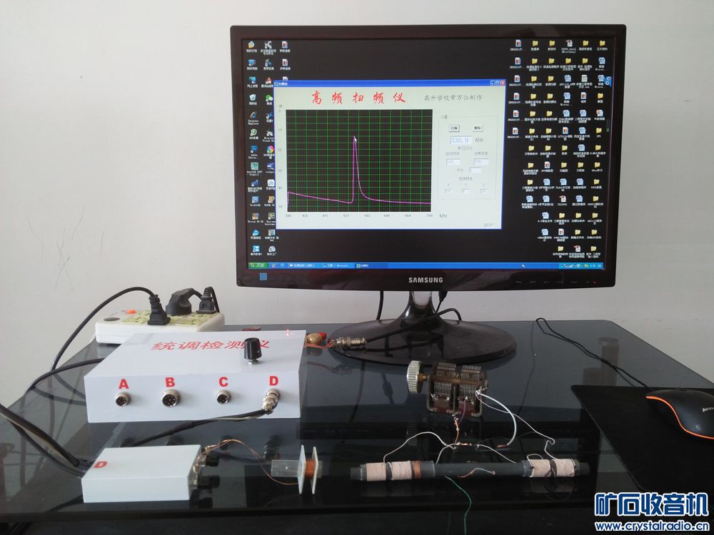

    实验3:
       实验条件与实验2的基础上,将信号源线圈再移近磁棒,利用扫频仪扫频,设置扫频频率380-700KHz,扫频图像的Y轴不是磁棒线圈两端的电压,是信号源发射管的工作电流。
      扫频结果,磁棒谐振回路谐振时,发射管的工作电流最大,说明谐振回路阻抗最小
    结合实验2和实验3,谐振电压可高出信号源电压,谐振回路阻抗最小。判断为是串联谐振。

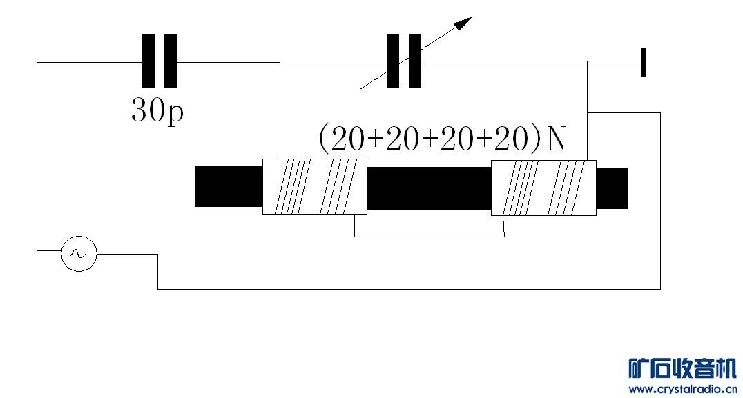

三、        关于电容耦合谐振回路的测量
      测量连接示意图
     1、判断线圈两端电压能否高出信号源电压

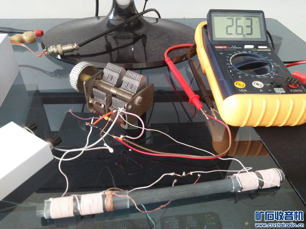

实验5

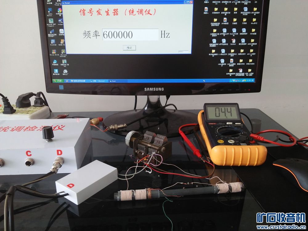

   测量条件 信号源频率600KHz,输出电压4.4伏,与磁棒调谐回路通过30p电容耦合,测量结果:谐振时线圈两端电压26.3伏。谐振时线圈两端电压大于信号源电压。
    由于没有直接测量谐振时可变电容的数值,估算余下,设线圈电感260uH,谐振频率600KHz,算得可变电容为270p,270/30=9,所以断开电感线圈,可变电容两端电压为0.44伏,26.3/0.44=59.8倍,故谐振时与不谐振时电压升高59.8倍。
2、        判断电容耦合是谐振回路的阻抗
    实验6
       测量条件 信号源扫频频率500-700KHz,与磁棒调谐回路通过30p电容耦合,扫频结果
      结合实验5和实验6,谐振电压可高出信号源电压,谐振回路阻抗最小。判断为是串联谐振。

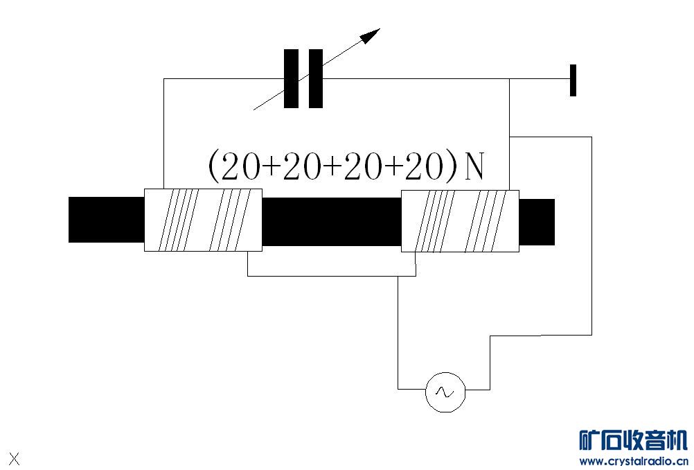

四、关于直接耦合谐振回路的测量
         测量连接示意图
实验7
拿掉信号源的空心线圈,将信号源并联在磁棒线圈的1/2抽头和对地两点间。是典型的并联谐振。扫频结果,在谐振点处,发射管电流最小,说明谐振阻抗最大,是并联谐振。从曲线上看,曲线波形不尖锐,说明此谐振Q值非常低,是由信号源内阻太小造成的,为了证实,将次级8匝线圈也加入初级,抽头匝数比为11:1,扫频曲线见下图。
    在谐振点上,信号源发射管电流最小
   结论:信号源发射管电流最小,谐振回路阻抗最大,是并联谐振。
