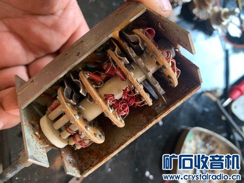

求一份老黑白电视机图纸

 楼主| 发表于 2021-7-11 15:56:16 来自手机 | 显示全部楼层
就是这一堆。

 楼主| 发表于 2021-7-14 17:11:17 来自手机 | 显示全部楼层
已经成功点亮。

 楼主| 发表于 2021-7-14 17:29:18 来自手机 | 显示全部楼层
有回扫线是哪里的问题?
发表于 2021-7-15 08:17:31 | 显示全部楼层
有木纹干扰,查160V的滤波电容,有失容或容量减小。
发表于 2021-7-15 08:21:15 | 显示全部楼层
场线性也不好,调整一下,不行换upc1031h2的场幅和场线性可调,这个太能坏了。
 楼主| 发表于 2021-7-15 17:01:02 来自手机 | 显示全部楼层
拍照原因,实际上并没有。场线性还没细调。

发表于 2021-8-26 13:44:11 | 显示全部楼层
显像管石墨层接地连接好了吗?如果正常就查一下视放滤波电容
