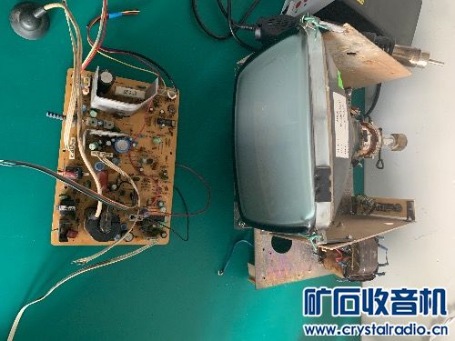

手头有一个老10寸黑白显像管,又得到一块老集成电路的黑白主板,我想连接起来,可是主板没有图纸资料无从下手,求一份类似的老电视图纸,是UPC机芯(中放1366,场扫描1031,伴音1353),有类似电视的图纸麻烦给提供一份,万分感谢!
 楼主| 发表于 2021-7-10 21:12:08 来自手机 | 显示全部楼层
就是这块板子

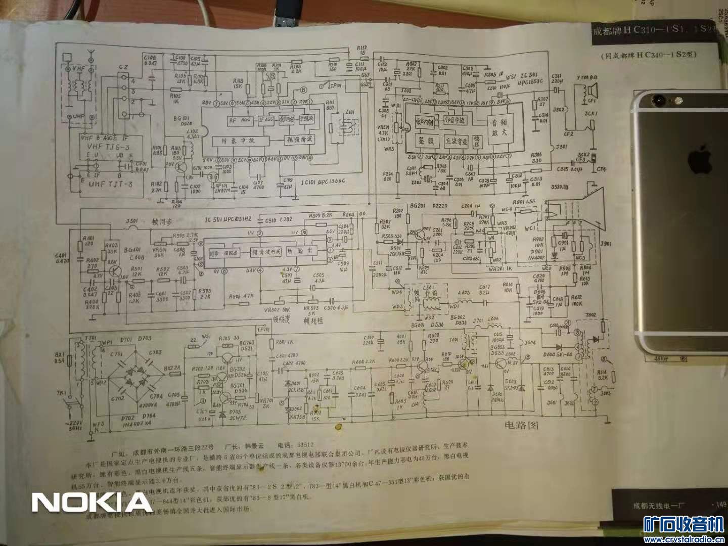

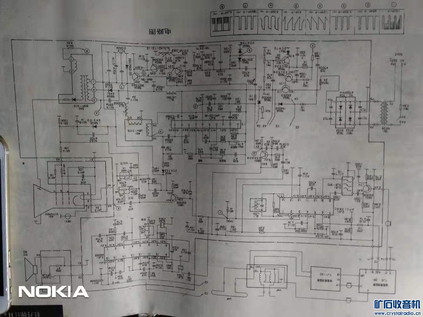

发表于 2021-7-10 21:12:30 | 显示全部楼层
一会拍照传你

发表于 2021-7-10 21:30:16 | 显示全部楼层
不下10个厂用这仨集成块的

发表于 2021-7-11 13:17:55 | 显示全部楼层
UPC三片机,可以通吃14到17寸黑白显像管

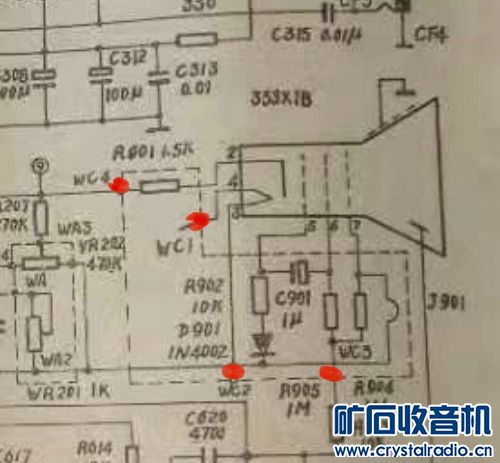

没有标识。目前可以确定偏转线圈、喇叭、电源等,接显像管的线有四根好像不够,可以确定灯丝的两根,关键显像管上应该还有一个尾板,这个需要图纸。
 楼主| 发表于 2021-7-11 15:32:04 来自手机 | 显示全部楼层
按5楼朋友提供的图看,显像管尾板到主板4根线是对的。

 楼主| 发表于 2021-7-11 15:56:16 来自手机 | 显示全部楼层
就是这一堆。
