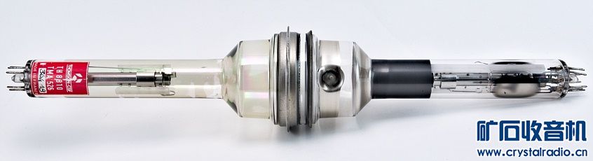

发表于 2021-7-12 11:41:28 | 显示全部楼层
陈满神 发表于 2021-7-12 09:33
最简单的,无基础也可制作:买一个高清摄像头,对着示波器管拍摄,然后通过视频接口在液晶显示器显示
知道这是啥玩意吗

 楼主| 发表于 2021-7-13 08:13:07 | 显示全部楼层
washu 发表于 2021-7-12 11:41
知道这是啥玩意吗
早期图像转换器?
发表于 2021-7-13 09:02:47 | 显示全部楼层
知道这是啥玩意吗
好家伙,后期高端模拟示波器的扫描变换靶。工作原理是用CCD拍显示面积非常小的示波管,然后对变换出来的图像做数字化处理。可以实现很高的带宽甚至具备DPO的显示效果。
