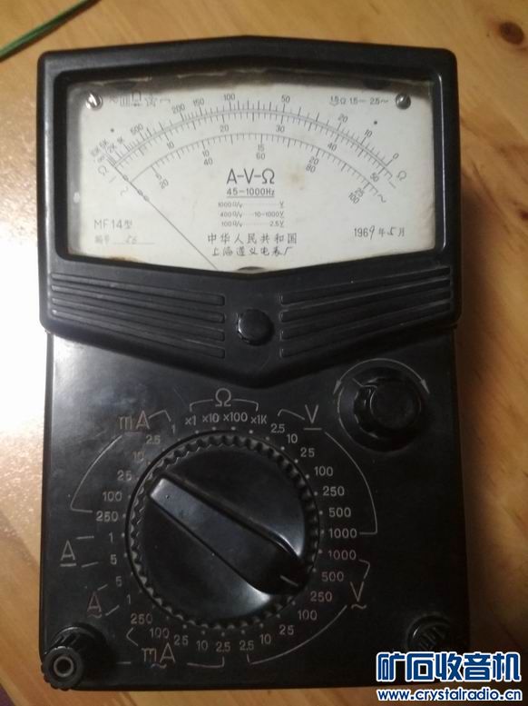

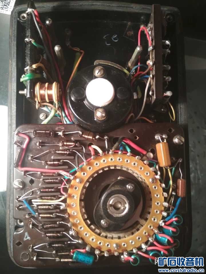

闲鱼上购得一个69年8月份生产的MF14万用表,到手后,初步检查表头通,玻璃面板脱胶,直流2.5V,10V不通,直流电压档各档内阻和实际不符,分析是凸轮及开关有问题,打开后,发现开关触点和实际档位不对应,凸轮两销钉之间塑料脱落,少一个销钉,表头线有焊接维修痕迹,经过一番打理后,用标准电压源检测,发现2.5V档,10V档表针满偏多了接近1格,直流电压误差接近2%,没有标准电流源,串入电流表测量电流指示也是比实际偏大。调整弧形铁,发现该表弧形铁已是最低位置,只能把指针住高调,至此判断该表表头灵敏度小于160uA,下一步只能退磁?疑惑的是这表被人充过磁?还是别处有故障(表头相关电阻经检测都正常),坛友有什么好的建议?

我在10V直流电压档测量2.5V,5V,7.5V,10V指示值都有点偏大,偏大量依次增大,最后10V超了将近1格,偏感觉线性还可以。把表头线拆下,串入数字表检查,没有查满偏电流,对照数字表电流值和实际指示值也是偏大,基本可以确定灵敏度超过160uA了。

表头灵敏度超过额定值的,处理起来很容易,给表头串联一只电阻后,再给表头与这只电阻的串联网络并一只电阻,就搞定了。这2只电阻的取值,可用欧姆定律解决。如果要求不高(即允许表头内阻有少许偏差),就给表头并1只电阻就行。

这样可以完美解决灵敏度和内阻的问题,这是块精典的老表,我不想破坏原有的线路,想通过消磁来解决,但还不敢轻易下手,一个是有没有误判,再一个是想寻求保险的消磁方法,怕消磁过了反尔不好,对充磁,消磁的操作没有尝试过,对其长期稳定性也怀疑。

拆个变压器或买个电磁铁线圈,退磁很方便
发表于 2021-7-8 13:46:00 | 显示全部楼层
灵敏度高了还不简单?不过时间对这种充磁表不利,加电阻吧,简单很容易随后的调整,是副作用最小的方法。
发表于 2021-7-8 14:19:03 | 显示全部楼层
    在表头附近贴一块小磁铁就行,试验决定。
