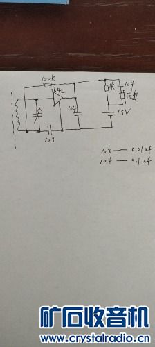

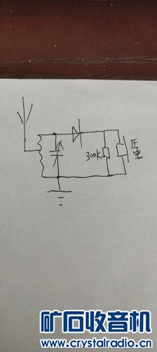

马家的压电片质量很一般的,做耳机的压电片最好是双面晶体,越薄直径越大越好。我用老电话受话器的那种压电耳机并联20K电阻,不接天地线,直接20cm磁棒加可变+二极管,在安静的时候就能清晰听到540的中国之声。用其它耳机如SHH1等是完全听不到声音。用万用表测量检波输出的电流在0.1uA左右。

以前用taobao上普通的压电片自己改的耳机也是完全听不到声音。最近发现LC商城的一种超声波喇叭的压电片非常不错,双面晶体,很薄,改了耳机是可以听到540的中国之声声音,只是比老电话的成品压电耳机声音要小一些。

最早接触蜂鸣器是在1989年时,音乐贺卡里放的就是锆钛酸铅压电陶瓷蜂鸣片,那时觉得它很神奇,不用线圈就能响。但是我接到收音机上,它发不出人的说话声,我觉得它只能发出音乐声音。
后来看到十万为什么里提到蜂鸣器可以做扬声器,我觉得应该是大直径的,反正我实验了不行。
后来捡到几部矿用火花电话,里面有的是舌簧听筒,有是压电听筒,我试了接到收音机里,发现居然有声音,只是特别尖,并联一个电源变压器的初级,结后发出的声音非常正常洪亮。
2018年我注册了矿石收音机论坛,里面有人用音乐贺卡里的蜂鸣器当耳机直接听矿石收音机,我才知道这样可以,后来得到怎样装矿石收音机的书还论坛里介绍的压电耳机制作,我才知道。
其实香港版的收音机书里用的就是晶体耳机。
日本用的也是晶体耳机。
早期的晶体耳机是用酒石酸钾钠。
