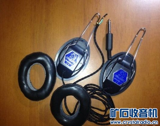

发表于 2021-7-8 14:10:52 | 显示全部楼层
fengsongshu 发表于 2021-7-8 10:45
回复怎么上传不了图片
就是这样的耳机。
 楼主| 发表于 2021-7-8 20:22:41 来自手机 | 显示全部楼层
fengsongshu 发表于 2021-7-8 14:10
就是这样的耳机。
你这是头戴式的压电耳机吗?
