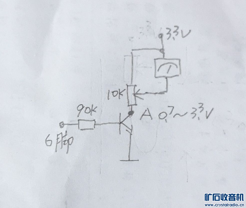

可不可以省掉T4,把电平表串到R5回路,可以略微简化电路。
 楼主| 发表于 2021-8-2 10:56:17 | 显示全部楼层
可以省掉T4,把电平表串到R5回路。但要将100微安直流表头并上几百欧姆的可调电阻,调整表头灵敏度到3mA左右。
因为此LA1600短波电路接收到强电台信号时,LA1600的6脚AGC可达0.8V左右,经9014倒相放大,R5流过的最大电流可达3mA左右,迫使BF998 第2栅压降至1V左右,此时直流表头满度电流必须满足3mA左右的显示要求。

刚刚做了试验,如图,基本可行,A点电压有台时0.7伏左右,无台时3.3伏。再适当做些调整,既可驱动电平表又可提供高放级AGC电压。电压仅取自3.3伏稳压,仅做试验,仅是把射级输出驱动电平表改为集电极驱动电平表并获得AGC电压。
补充内容 (2021-8-2 18:14):
不足之处:电平表表针摆动不太柔和,因为三极管把6脚电压变化放大了贝塔倍,表回路还应该加限流缓冲元件。
 楼主| 发表于 2021-8-2 16:43:09 | 显示全部楼层
vkjmmy 发表于 2021-8-2 11:17
刚刚做了试验,如图,基本可行,A点电压有台时0.7伏左右,无台时3.3伏。再适当做些调整,既可驱动电平 ...
谢谢vkjmmy老师的实验!只用1只9014倒相放大LA1600的6脚AGC电压,既可以用来驱动直流电流表偏转,实现电台信号强弱的监视;又可以供给BF998第2栅,实现高放AGC控制,一举两得。既简化了电路,又节省了元件。

请教:电平表能替换成发光二极管并联电阻吗?
发表于 2021-8-4 17:21:23 | 显示全部楼层
可以,要用高亮度白发红发光管。
