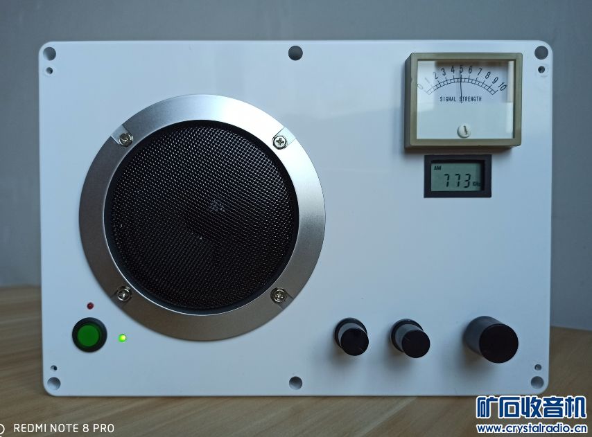

为求得价廉、简单、美观与实用,网购了F6型(265X185X95)防水接线盒作机箱;
再利用已有的旧凯德K848 收音机的数码显示屏作频率表,以避开指针刻度条等费工费时且工艺性不易完美的问题;
利用已有的旧100微安表头,自画表盘作调谐指示表;
再利用已有的TEA2025B小功放板与4寸全频喇叭。考虑到机箱较大,喇叭较大,想来音质不会太差。
双联可变电容拉线盘机构,利用旧凯隆K210收音机的小拉线盘机构,减速比约1:5,手感应该可以了。
中波磁棒天线直接利用凯德K848 收音机的小方形磁棒天线,其电感量正好640uH左右。

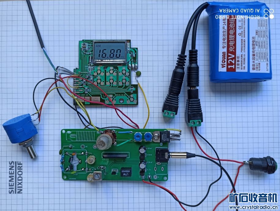

随后在主板拆掉双联可变电容空出的地方装上2只变容二极管KV1236Z,以及配套的电阻电容,在上边原设计为磁棒位置装多圈电位器的上、下可调电阻。在主板右上角装上网购的升压模块,可将3.7V锂电升压到10V,供变容二极管调节偏压。再将多圈电位器通过3根导线与主板上的上、下可调电阻以及地端连接起来。这样变容二极管调谐回路也完工了。
接着解决短波天线线圈问题。家中有几十年前电子管收音机配套的LT104A短波天线线圈,其覆盖范围正是6MHz~18MHz,而LA1600内部的高放管是MOS场效应管,输入阻抗与电子管相当,直接使用应该没问题。就将LT104A短波天线线圈用M3螺钉固定到主板上边原磁棒处,与主板连接上导线,次级上端接一根1米长导线放到窗台上作天线。
最后通电调整上、下可调电阻,令多圈电位器上端为9.5V,下端为1.5V。然后旋转多圈电位器,显示频率为5MHz~20MHz左右。其间出现了许多电台声,信号较强。看来变容二极管调谐回路没问题了。
随后简单统调一下短波频率覆盖。先旋转多圈电位器滑动臂到下端止点,调整下端可调电阻,使频率计显示5.5MHz左右,  再旋转多圈电位器滑动臂到上端止点,调整上端可调电阻,使频率计显示16.5MHz左右,则短波段正好涵盖了6MHz~18MHz范围。然后旋转多圈电位器到9MHz附近收一电台,再调整短波天线线圈的磁芯,使电台声音到最大处;再旋转多圈电位器到15MHz附近收一电台,再调整与短波天线线圈并联的微调电容,使电台声音到最大处。最后,反复调整2次即可。这样短波6MHz~18MHz范围2点统调就结束了。
统调后的接收效果还是令人惊喜的,白天短波13MHz~18MHz范围内电台密集,晚上短波6MHz~12MHz范围内电台密集。接收灵敏度和选择性均不错。

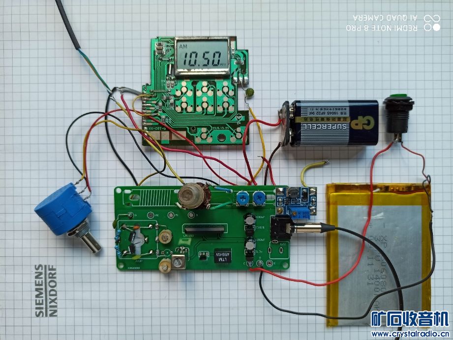

但存在一个讨厌的现象,8MHz以下沙沙噪声一片,这种噪声不像由天线串进来的那种环境或天电干扰噪声,而是很细腻的沙沙声。我想这可能是升压模块的问题,升压模块采用1.2MHz振荡方波将3.7V升压到10V,而这1.2MHz振荡方波信号极易串入短波接收器中。同时消除这种干扰极其不易。
没办法,舍弃升压模块,改用电池,可换得一片清净。
拆开升压模块连线,就手边已有的9V叠层电池接入变容二极管调谐回路,再开通3.7V电源,果然8MHz以下沙沙噪声消失,整个6MHz~18MHz频段内,底噪比较干净,仅有部分频点串入外界的干扰噪声。
为了简化供电,一劳永逸,只好网购了12V锂电池,取代3.7V锂电和9V叠层电池,变容二极管的10V供电则由三端稳压器L7810CV提供。
至此,制作LA1600免中周短波收音机告一段落。

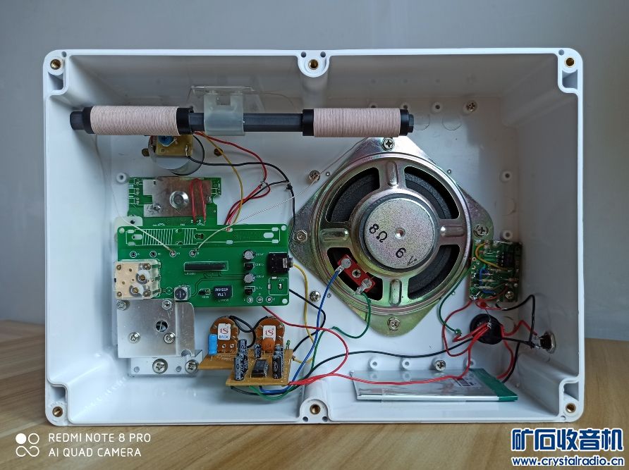

最后,将LA1600免中周短波收音机板装入已有中波接收板的机箱内,构成完整的中、短波2波段收音机。
由于LA1600免中周短波收音机采用多圈电位器调谐电台接收信号,故避免了麻烦的拉线盘减速机构,安装极其方便。在机箱找个恰当的位置,打个10mm的圆孔,插入多圈电位器,外面将锁紧螺帽旋紧,再装上调谐旋钮就可以了。
中、短波切换开关,也只需要找个恰当的位置,打个方孔,装入6刀2掷推键开关或拨钮开关就可以了。
再将1米长拉杆天线装入机箱。
这样,一个完整的中、短波收音机就完工了。收中波,就调节双联可变电容拉线盘机构旋钮;收短波,就调节多圈电位器旋钮。
此LA1600免中周中、短波收音机灵敏度高、选择性好,制作简单高效,成本低廉,可供喜爱LA1600的矿友参考、改进与提高。

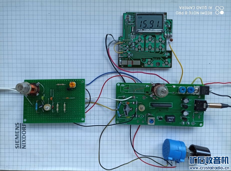

最近,尽管已装的LA1600免中周短波收音机的短波接收效果令人满意,但还是想再挖挖LA1600免中周短波收音机的潜力,正好手中还有变容二极管,就加装了一级双栅场管BF998调谐式高放。没想到更上层楼,短波接收灵敏度,选择性均有提高!原来短波中较弱的信号也都大幅增强!感觉这些遥远的电台好像就在附近一样。
现将制作过程简述一下,并在贴后附上电路图与实物图,供短波爱好者们参考交流和改进。
双栅场管BF998调谐式高放形式,矿坛已有很多高手发表过各种不同风格的电路,我仔细学习借鉴了这些电路优点,熟悉了双栅场管BF998的个性,删繁就简,采用简洁规范的电路形式构成这个双栅场管BF998调谐式高放。考虑到增益过高,又加入了高放AGC控制。
制作的关键就是必须能覆盖6MHZ至18MHZ的两个短波线圈,即短波天线线圈和短波高放线圈。我还是老方法,天线线圈就用手中已有的原电子管收音机配套的LT104A短波天线线圈;高放线圈就用原电子管收音机配套的LT104S短波振荡线圈改绕,初级用0.35漆包线绕14匝,次级用0.35漆包线绕8匝。若用其它短波线圈骨架绕,只要保证与变容二极管构成回路的绕组电感量在2uH即可覆盖6-18MHZ。
LA1600的6脚输出的是正向AGC电压,故加了一只9014三极管倒相后控制BF998的第二栅。
因电路太简单,电路板就用小洞洞板。焊接完工后,检查无误,就连接到LA1600免中周短波收音机主板上,通电试机。
通电后,未经统调,耳机里就听到在5.5MHZ到18.5MHZ范围内,密集着很多电台,且信号比未加高放时强多了,既无自激啸叫,也无明显的漂移。稍加统调,效果更佳。
3只变容二极管网购后没有检测参数,直接安装使用,看来3只KV1236Z变容二极管的电容变化还是比较同步的。
BF998+LA1600短波收音机装好后,在早、中、晚、夜等不同时段收听了多次,感觉灵敏度、选择性以及底噪比没有高放时要提高不少。但我住在市中心,周围的强干扰源不少,例如我家所在的这座一百多米的高层建筑,四面墙上从上到下就满布着景观LED灯,到处是大电流开关驱动电源,旁边的楼房顶上安装着移动手机信号中继塔。故在24小时的不同时段内,在不同的频段中密布着不同的干扰源,很是讨厌。
为了解决干扰噪声,特地又在百度及矿坛内搜索查询制作环形天线的相关知识,网购了一只带接头的小防水盒,利用家中现有的铝塑管2米,弯成0.64米直径的圆圈作屏蔽环,装到小防水盒上。管内再穿一根1毫米直径的单股塑皮铜导线作天线,制作成了低阻屏蔽环形天线。又在天线线圈上用0.35漆包线双线并绕7匝作平衡输入绕组,一绕组头与另一绕组尾连接到地,剩下的一绕组头与另一绕组尾分别用导线连接到环形天线露出的两端。
再次通电开机,环形天线放到窗前,调整环形天线方向,明显感觉到当环形天线平面垂直于东西时,较强的干扰噪声大幅减小,较弱的干扰噪声则基本消失,而电台信号依然不弱。环形天线抗干扰效果确实不错!

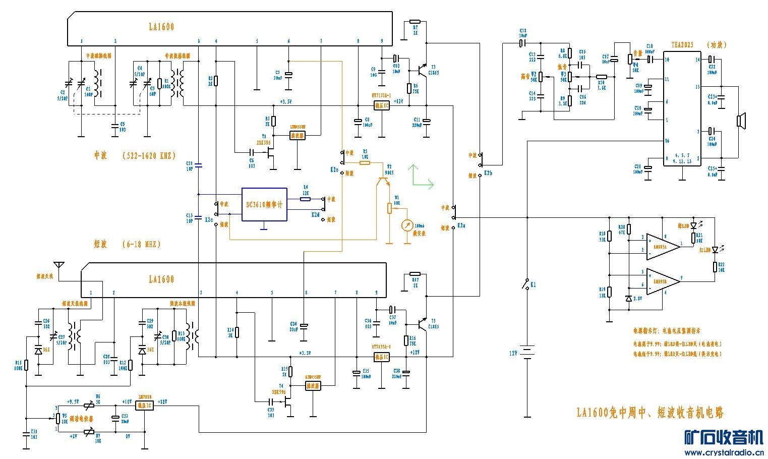

改的好,尤其是短波,频率计,电平表,变容管都用上了,使机器有了很大提升。还可略微简化一下:9脚隔直电容后的射极输出管可以省掉,该集成直接推功放没问题。请关注一下,长时间使用(一小时)短波频率有没有变化?我担心变容管的稳定性。
 楼主| 发表于 2021-7-3 09:44:39 | 显示全部楼层
(vkjmmy发表于 4 小时前:
改的好,尤其是短波,频率计,电平表,变容管都用上了,使机器有了很大提升。还可略微简化一下:9脚隔直电容后的射极输出管可以省掉,该集成直接推功放没问题。请关注一下,长时间使用(一小时)短波频率有没有变化?我担心变容管的稳定性。)
9脚隔直电容后的射极输出管原打算省掉,但我考虑用了较大机箱和4吋全频喇叭,何不加入音调调节功能呢。为简化音调电路,没采用负反馈方式,仅采用了衰减式高低音调节,且由1只双联电位器控制,保留射极输出管,可保证音调调节幅度不至减弱。
采用了KV1236Z变容二极管对管代替可变电容后,使用了好几天,暂时还没出现频率漂移现象。我想变容二极管已市场化生产了二、三十年,稳定性应该不错了。倒是应该注意变容二极管的偏压电源,必须采用稳压措施,否则随着电池电压不断降低,其电压高端等效电容量也会不断增大,造成波段的高端频率也不断下降。这在采用数显频率计时倒无大碍,只不过频率覆盖降低,但对指针式刻度盘来说,就会出现频率指示错误了。
下面补发LA1600中、短波收音机完整电路图。
LA1600中、短波收音机完整电路图
LA1600中、短波收音机完整电路图

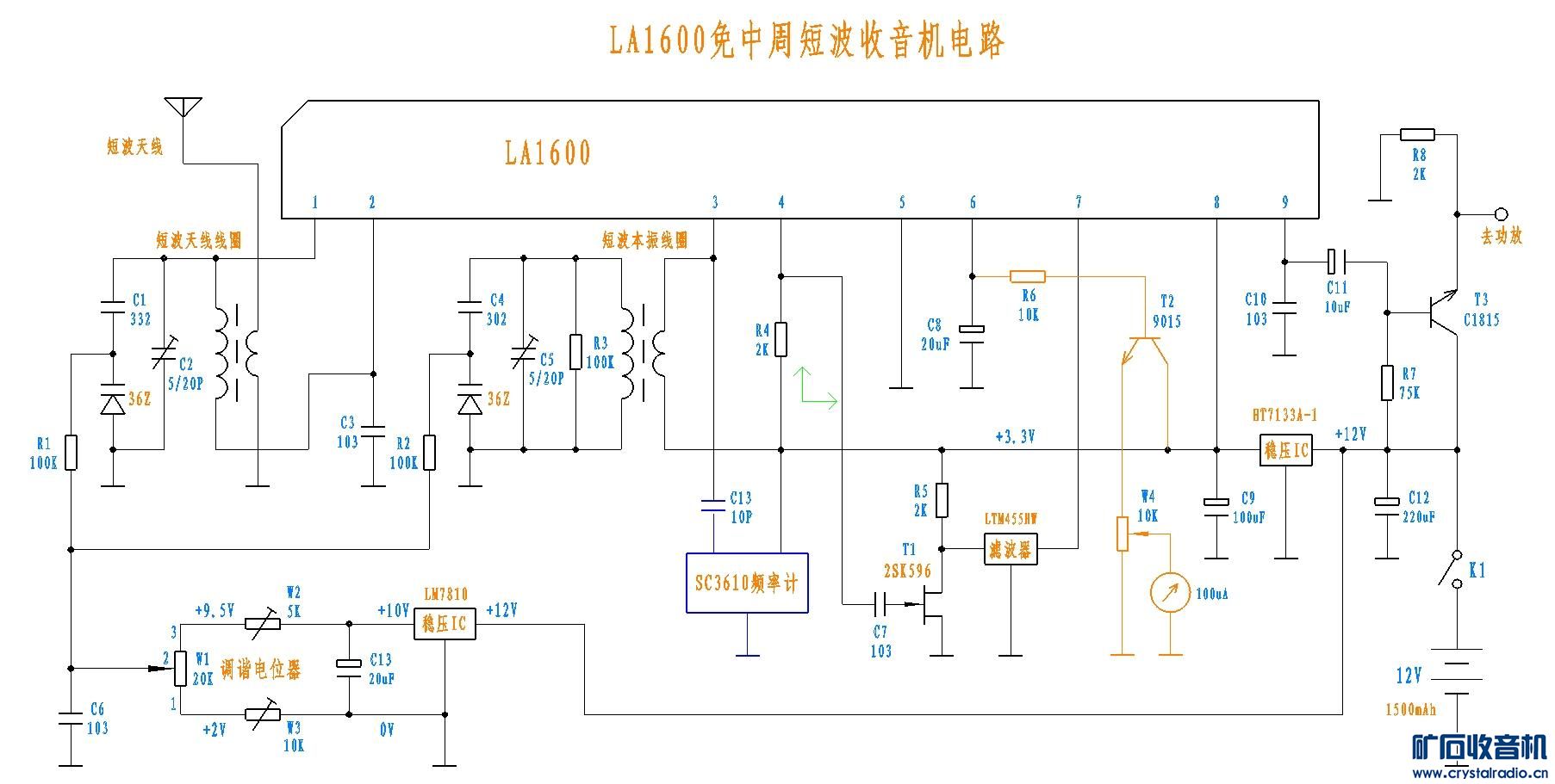

对于变容二极管单管调谐与背靠背使用的优缺点比较,矿坛内外已有多位高手讨论过。无论是正规厂家产品机,还是国内外电子爱好者已发布的收音机电路中,变容二极管单管调谐与背靠背使用均有采用。只是到目前为止,只有定性的分析,还没有见到定量的检测数据比较。但不管怎么说,用变容二极管代替传统的可变电容进行调谐,已是发展的趋势。
我初次采用变容二极管,完全无底,故确定先老老实实采用单管调谐方式制作,看看效果如何,然后改为2个管子背靠背使用,比较比较二者的优劣。
电路修改也很简单,见附图。
LA1600短波收音机修改版
LA1600短波收音机修改版

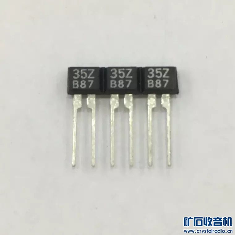

我本打算网购KV1235Z三联变容二极管,其三只管参数近乎一致。但现在市场已见不到KV1235Z,只有二联变容二极管KV1236Z,其参数同KV1235Z相同,可直接代用。
发表于 2021-7-4 16:38:29 | 显示全部楼层
whntl2021 发表于 2021-7-4 14:32
曾看到过有文章说三脚变容二极管就是背靠背对管,可以直接选用替代两脚的两只变容管用于背靠背使用。
我 ...
为什么说没有1235Z卖,我就在淘宝上买过,三个一连2.5元,刚以看了下,有卖

你说得对,我刚才上淘宝搜了KV1235Z,的确有许多商铺在卖,大概最近KV1235Z又大量铺货了。而我在一个月前,淘宝上一直没KV1235Z露面,只有
1SV149和KV1236Z,好在这几种变容二极参数都一样,故只好买了这两种变容二极管。
