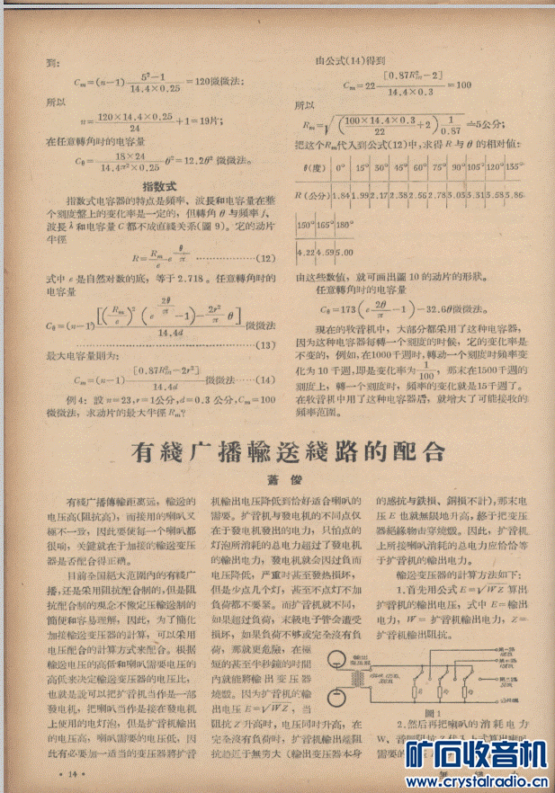

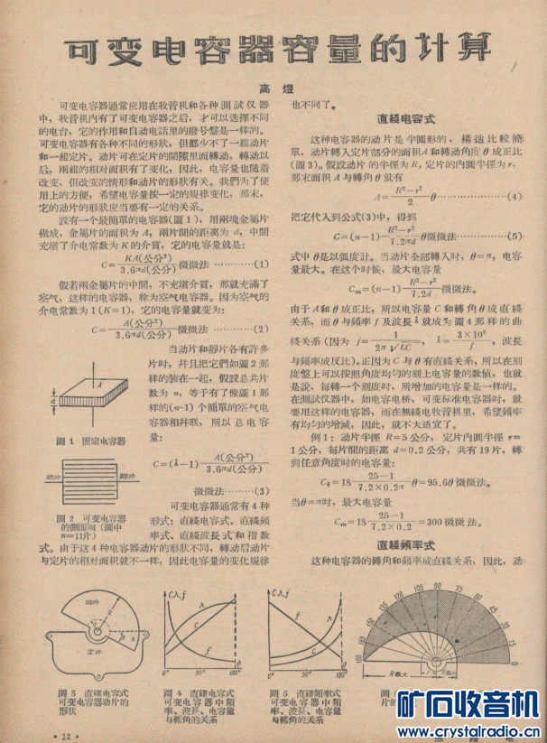

空气连可变电容
发表于 2021-6-29 08:05:49 | 显示全部楼层
1957年第6期《无线电》杂志有关文章:
 楼主| 发表于 2021-6-29 11:14:42 | 显示全部楼层
谢谢白老师,我也找到了

发表于 2021-6-29 11:57:05 | 显示全部楼层
可以用excel计算好旋转角度和动片曲线值,生成x、y坐标,导入cad画出图。以前钻过一阵,后来cad里画好的图卸载了,只记得大概旋转角度        结果(动片曲线值)
旋转角度        指数        结果(动片曲线值)
0        -1        1.839397206
1        -0.994444444        1.849644518
2        -0.988888889        1.859948917
3        -0.983333333        1.870310723
4        -0.977777778        1.880730254
5        -0.972222222        1.891207833
6        -0.966666667        1.901743783
7        -0.961111111        1.912338429
8        -0.955555556        1.922992097
9        -0.95        1.933705117
旋转角度        正弦值        余弦值                斜边mm        斜边值(cm)                X        Y        X,Y
0        0.0000         1.0000                 18.39397206        1.8394                 18.3940         0.0000         18.3939720585721,0
1        0.0175         0.9998                 18.49644518        1.8496                 18.4936         0.3228         18.4936280780276,0.322807478860279
2        0.0349         0.9994                 18.59948917        1.8599                 18.5882         0.6491         18.5881588670057,0.649112811070691
3        0.0523         0.9986                 18.70310723        1.8703                 18.6775         0.9788         18.6774752716638,0.978845001601816
4        0.0698         0.9976                 18.80730254        1.8807                 18.7615         1.3119         18.7614889010729,1.31193110616558
5        0.0872         0.9962                 18.91207833        1.8912                 18.8401         1.6483         18.8401121655594,1.64829623404329
6        0.1045         0.9945                 19.01743783        1.9017                 18.9133         1.9879         18.9132583152058,1.9878635516019
7        0.1219         0.9925                 19.12338429        1.9123                 18.9808         2.3306         18.9808414784974,2.33055428650494
生成xy坐标后,在cad里点样条曲线图标,将excel中的数据粘贴在命令冒号后,空格键,可画出曲线。上面的数据不全,只是示范
