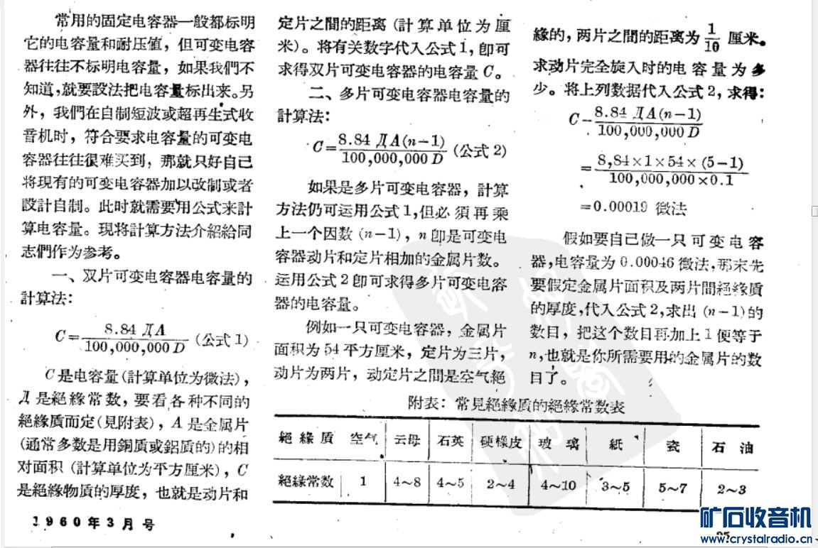

 楼主| 发表于 2021-6-28 20:43:53 来自手机 | 显示全部楼层
谢谢于老师的提醒,因为本身我是搞机械的,有点方便条件,也想趁机看看电容的原理,纯属个人爱好,
发表于 2021-6-28 22:35:50 | 显示全部楼层
无线电杂志1957年第6期,有篇文章可变电容器容量的计算,对你制作或许有帮助,作者高煜。发不上来图片,你自己找找。
 楼主| 发表于 2021-6-28 22:50:56 来自手机 | 显示全部楼层
cd713 发表于 2021-6-28 22:35
无线电杂志1957年第6期,有篇文章可变电容器容量的计算,对你制作或许有帮助,作者高煜。发不上来图片, ...
非常感谢,找到了
