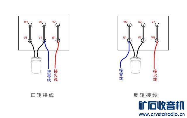

楼主: 老上海
这个电机怎样接线,谢谢

三相电机可以改单相运行,改动电动机容量一般限制在1.5KW以内。
  一、改动接线方法:
  1、改时三相绕组的连接方法不动,即原为星接的还为星接,原为角接的还为角接。原与三相电机相接的三个出线端中的任意两个分别与电源两端(L—火线,N—零线)相接,剩余一个先于电容器相接。
  2、电容器的另一端与电源的一端相接,与火线相接还是与零线相接,要看需要的转向而定,不同的接法转向是不同的。
  二、电容的选择:
  1、如果重载启动,用两个电容,一个启动一个工作。
  2、如果是轻载启动,则只需要加一个工作电容。具体你可以参照电相电动机的接法。
  三、单相电动机容量的选择:
  1、工作电容:对于三相绕组星接的电动机,工作电容等于0.06×功率,1000瓦电机工作电容就是60UF。
  2、三相绕组角接的电动机,工作电容等于0.1×功率,1KW电机工作电容就是100UF(70~100)。
  起动电容容量,可不考虑电机的接法,
  一般按工作电容容量的2.5倍左右计算,经过计算,每10瓦配2—3UF电容。
接线图:
电容耐压450V以上吧,400W的使用20uF~30uF的电容
按照第一图星形接法,第二图三角形接法:

为了获得较大的功率,应该采用三角形接法,因为单相供电时的线电压是220V,三相供电时的线电压是380V。单相三角形接法相当于三相星形接法,当然输出功率是另当别论。
发表于 2021-6-28 11:50:22 | 显示全部楼层
zzfjct 发表于 2021-6-28 11:36
为了获得较大的功率,应该采用三角形接法,因为单相供电时的线电压是220V,三相供电时的线电压是380V。单 ...
你说的对,功率最大化就是三角形接法。
补充了一个三角形接法的图!

其实就是个普通电机,角接220V ,星接380V-440V,也可以加控制电路接成星三角启动。
发表于 2021-7-2 10:36:19 | 显示全部楼层
弄一个变频器,把电机接成△就可以用了。
 楼主| 发表于 2021-7-2 10:39:15 | 显示全部楼层
谢谢以上朋友关注和支持,正好有个变频器,已测试,完好。
