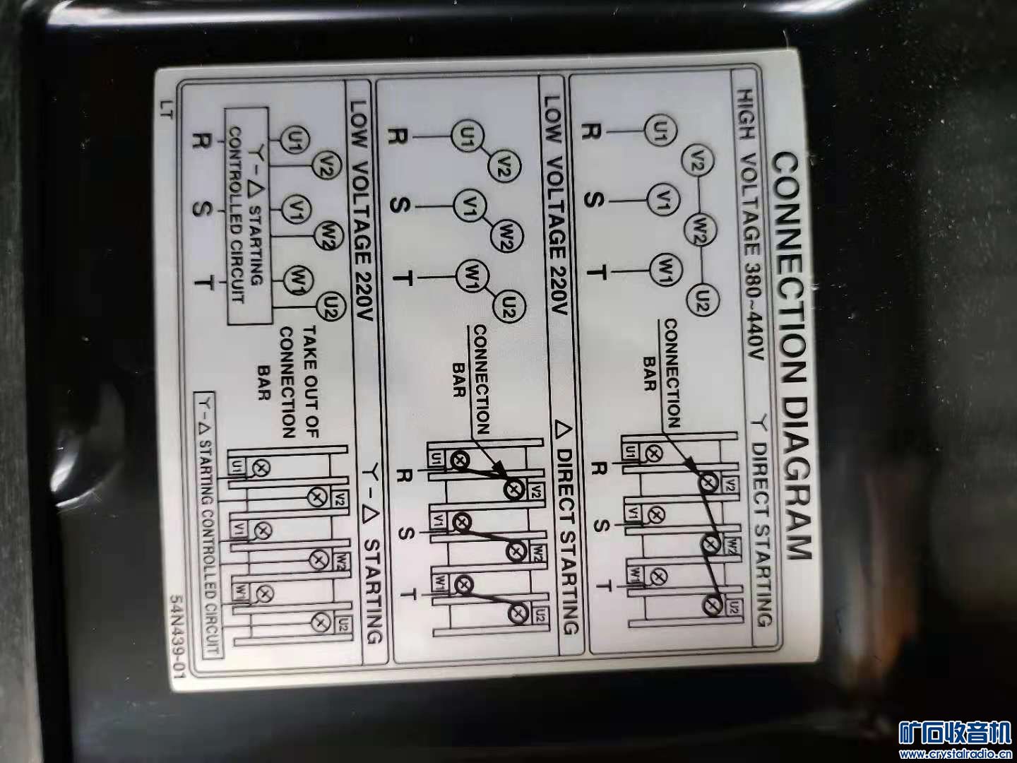

微信图片_20210628092318.jpg 微信图片_20210628092313.jpg 一个电机,想用220V测试,请问坛友,怎样接线,谢谢

这个是三相电机,一般工厂和小区都是三相四线制电源(相电压220V线电压380V),三相电源的三根相线通过空气开关接图上的下面三个接线螺丝就行,另一根零线不必连接,称为“星形接法”。
发表于 2021-6-28 09:58:15 | 显示全部楼层
是Y型接法,三线380接u1,v1,w1,就可以

谢谢,不能用单相220V测试吗?

三相电机,看接线盒,现在是△接法,接线图标识 中间那个
 楼主| 发表于 2021-6-28 10:02:11 | 显示全部楼层
意思是单相220V不能测试,需要三相220V.

现在是Y接法,就是V2/W2/U2短接。

1KW以下的小功率电机可以通过外接电容来运转,实际功率将降至60%以下,电容容量为每100W电机功率7μF(微法),电压≥450VAC

用一个变频器把单相220变三相220测试

先改成三角形接法再加电容,只需要一个电容。

对,不知道功率多大

400瓦,日本三菱电机

看了,必须第三种接发,其他的都是三相电才能用
第三种需要变频器或者6线的控制器
