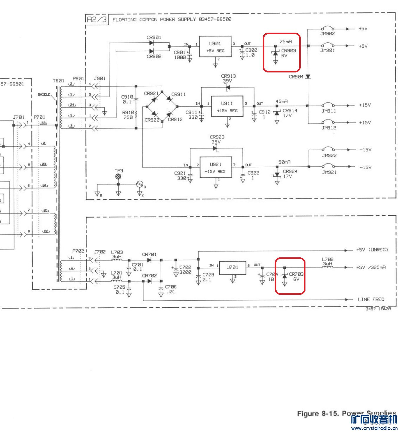

5V电路上可以并一个5.1或5.6的稳压管进行保护吗
发表于 2021-6-25 17:07:55 | 显示全部楼层 |阅读模式
比如MCU都是用5V,并上个5.1V稳压管行不。比如5V实际是5.1V,哪5.1V的稳压管应会有个把MA电流吧,会因不稳定原因后引起电流增大而导致5V负载加重吗?
另我买的5.6V标称的,测量时大致0.5MA时压降在5.2V左右。我想离差价总是有的,所以5.1V的稳压管是否不合理,要用5.6V的。
但一般MCU如果最高工作电压5.5V,5.6V的管子又会不起保护作用吧
我说的保护是指稳压5V的IC(我的电路中是78L05)因高压损坏(比如220V的高压电流引入),想让稳压管短路则烧了保险丝而不让MCU烧了。

发表于 2021-6-25 21:08:08 | 显示全部楼层
bga201 发表于 2021-6-25 20:33
我说的220伏串到5伏,不是说直接连接,电路中肯定会有什么电阻啊隔离的。
作用会有一点吧
参考惠普 3457A 电源部分电路,所有 5V 稳压块输出均并联 6V 稳压管(34401A 中是 6.2V),15V 稳压块输出并联 17V 稳压管
你的想法其实就是一线仪表制造商的通用做法,不过你设想的稳压管电压过低,一般而言 5V 逻辑,电源 7V 都在不损坏范围内,所以 6V(6.2V)稳压管是更合适的。
btw. 这种工业做法,矿坛上以爱好者为主,不能明白是很正常的。说实话,我也不那么做啊
