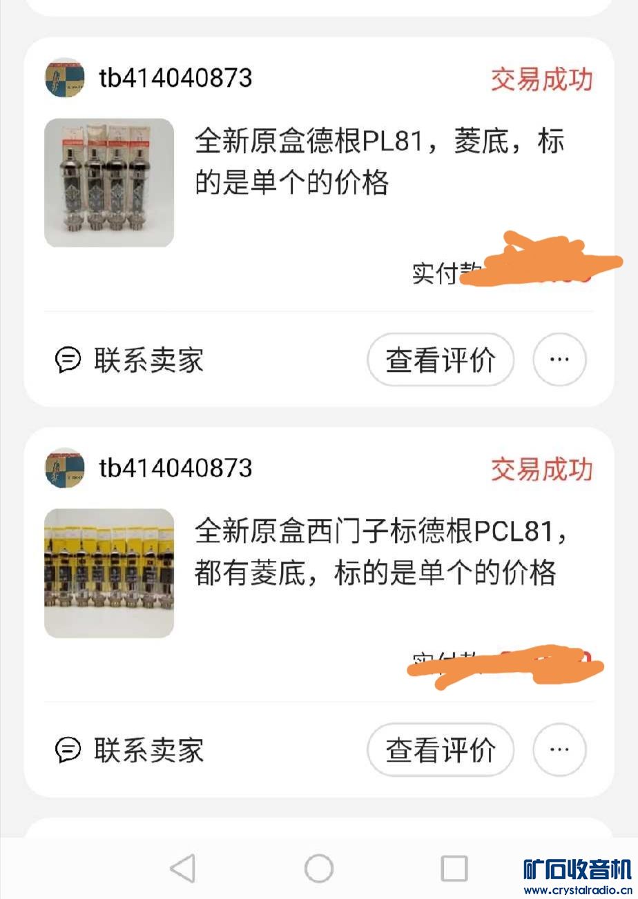

        实际上我也注意了,看他这个管子(PC86)出的很快,就下手了。同时买了2只德根PCC85,没有敢买他的,是济南一个商家的,测试完美,事后出了这个事儿,还真有点悬。(两家PCC85价格是一样的)
       我还有个习惯,就是做购买笔记,可以翻到09年的。昨天查阅我的购买记录,我和这个清远人十年前只有就有两笔,是在材料网交易的,所以他虽然闲鱼拉黑了我,但是通过查阅有关记录(收款人、发货信息等等),还是找到了他,他的回信内容:没有卖管子给我,我污蔑他。彻底暴露了他的本性。
       200块钱,其实也无所谓,常在河边走哪有不湿鞋。但是我就是要曝光这种无耻的行为,引起大家的注意,避免不必要的损失。

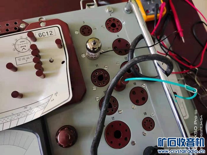

“这个问题是如何解决的呢?很简单,测试6C12的时候用一根导线将7号管座第2脚与屏帽插座连接,将那个电 ...
谢谢指点,此帖以前看过,只记得短路指示不对,阴极电阻的事儿忘了,偏压深导致阳流和夸导不准确,我明天再测,结果会帖上来做。

    首先要感谢矿坛坛友的关心与提醒,今天抽时间重新做了六只管子的测试,结果:除一只德根管子灯丝通红,测试值及其不稳定外,其余五只全部正常。虽然是测试仪误导所致,我还是要向卖管人做出道歉——对不起,也再次向天风雪雨、dingfeng等坛友的指点和提醒表示感谢。
    测试方法:38号卡片,灯丝改插4V,电子管2脚用导线与屏帽插座连接。
    测试结果我只上两只,其余不在重复

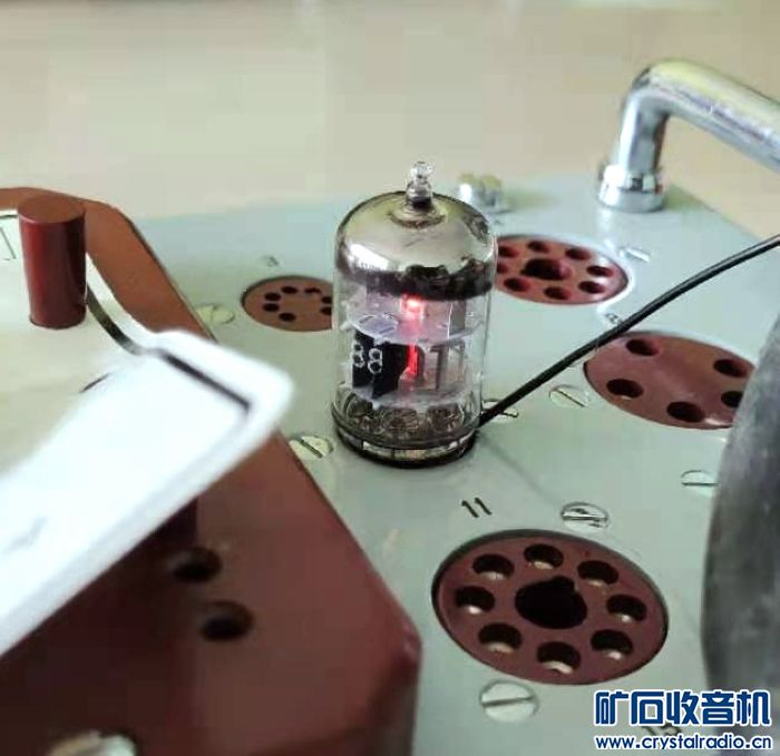

     但是一只德根管子,灯丝亮度一直很高、通红,测试值一开始很不稳定,慢慢才会稳定下来,不知是不是有问题
     不管怎么样吧,5只可以使用,我很满足了。
