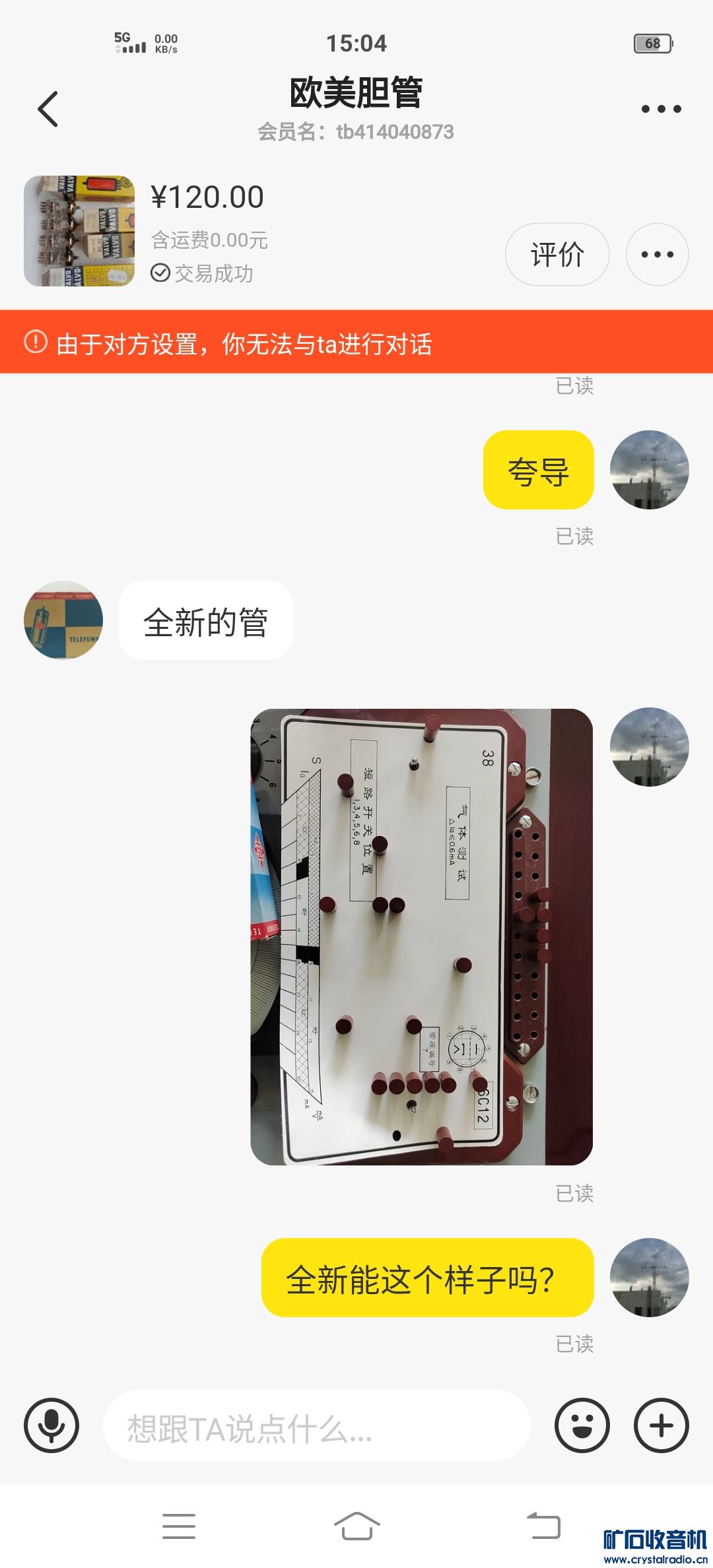

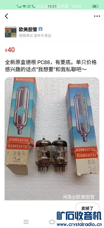

    2021年6月19日在闲鱼购买商家tb414040873欧美胆管的商品:德根PC88电子管2只(人民币80元)、富豪PC88电子管4只(人民币120元),商家商品介绍为全新管,共计人民币200元。下面是商家发布的说明:
收货后,马上进行了测试,测试说明如下:
测试设备:上海GS-5A电子管测试仪
38号测试卡:图片中可以看到国产6C12=进口EC88,我买的PC88是灯丝电压为3.8V的6C12,所以改变一下测试仪灯丝电压就可以使用此卡片测试。
实际测试仪设置如下图:卡片红色圈内的灯丝孔因为是6.3V,所以不用,而是使用了4V灯丝孔
实测结果全部不合格,优酷视频为测试过程。
https://v.youku.com/v_show/id_XN ... 5!2~5!2~5!2~5~5!2~A
https://v.youku.com/v_show/id_XN ... 5~5!2~5!2~5!2~5~5~A
https://v.youku.com/v_show/id_XN ... 5!2~5!2~5!2~5~5!4~A
https://v.youku.com/v_show/id_XN ... 5!2~5!2~5!2~5~5!3~A
https://v.youku.com/v_show/id_XNTE3MjQ2NzcxMg==.html
https://v.youku.com/v_show/id_XN ... 5!2~5!2~5!2~5~5!5~A
接着马上联系卖家:几句话直接把我拉黑

测试中,测试仪都经过电源和灵敏度校正。

 楼主| 发表于 2021-6-24 16:46:07 | 显示全部楼层
xiaodeng 发表于 2021-6-24 16:35
原装根德管子三四十块钱一个,你是在做梦吗?是自己的侥幸心理骗了自己
德根有菱底的,我觉得玩这类管子的人少,所以认为不会贵的。
