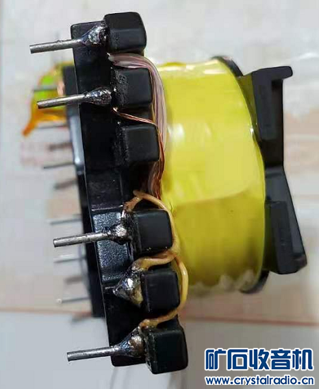

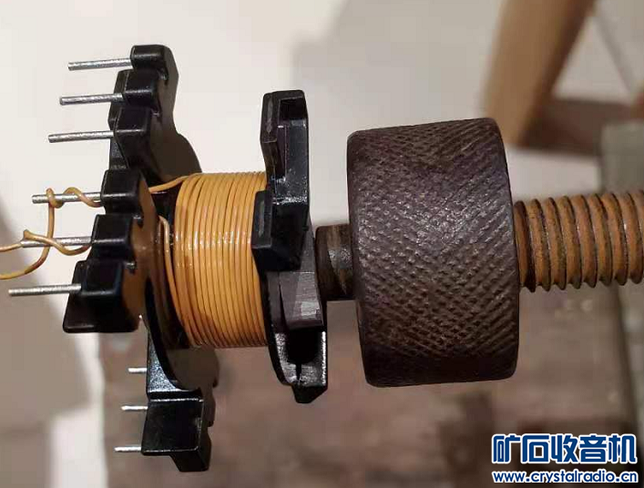

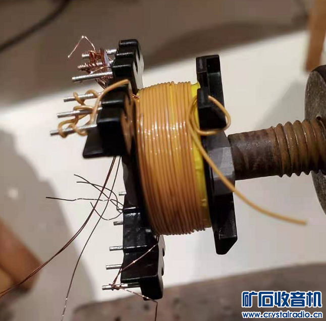

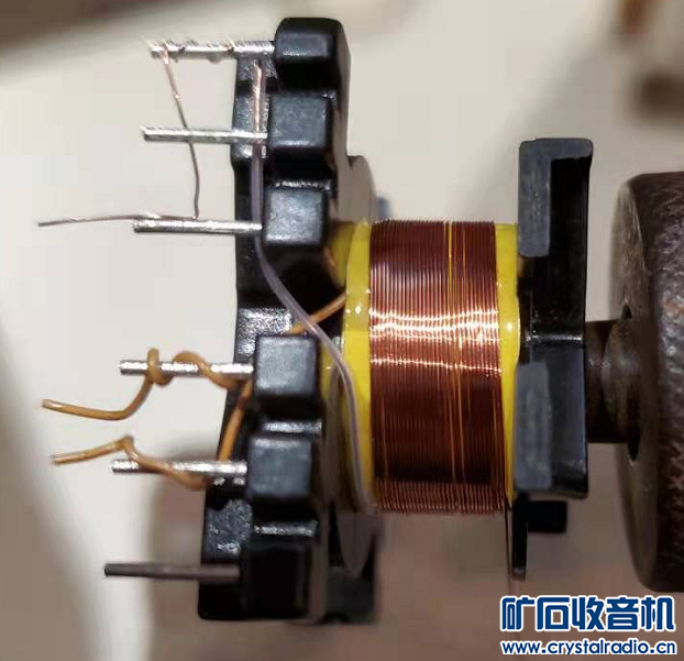

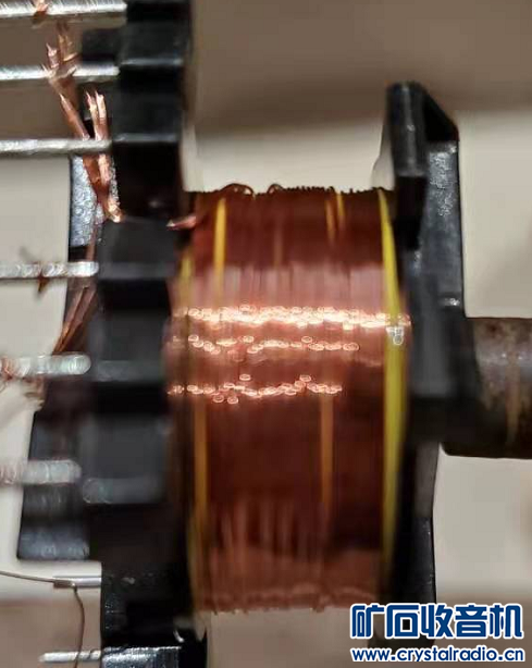

今天周末有点空,找了些材料先把高压变压器绕了出来。因为工具受限再加试验用,线包也没认真去排整齐(不过这种变压器变比很小,乱绕的漏感很小,即使不用吸收电路也不会峰压过高击穿场管)。不过安规还是要遵守,初次级必须耐压2KV。因为绕组多,很容易排错脚位和相位,特意画好脚位和绕线顺序图以防出错。整个过程供参考。现在的打样服务真好,常用贴片件几乎都免费焊好送你,自己只需补充些生僻的零件就好了。赞!

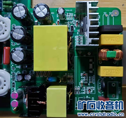

今天有空继续手工劳动,板子补齐了所需的零件。两个变压器还需要打磨磁芯至所需的电感量。通电前的步骤准备的差不多了,工作日没空,要等下周周末可以上电调试了。

是打磨磁芯间隙吗?以前也有垫纸片,来调磁隙的。

也可以垫纸片,调到所需电感量就行。考虑漏磁和不发出噪音最好磨磁芯中柱,另两边闭合点胶比较牢靠。

打磨磁芯定要只留一个气隙最好,对山字形的磁芯应该打磨中柱的。

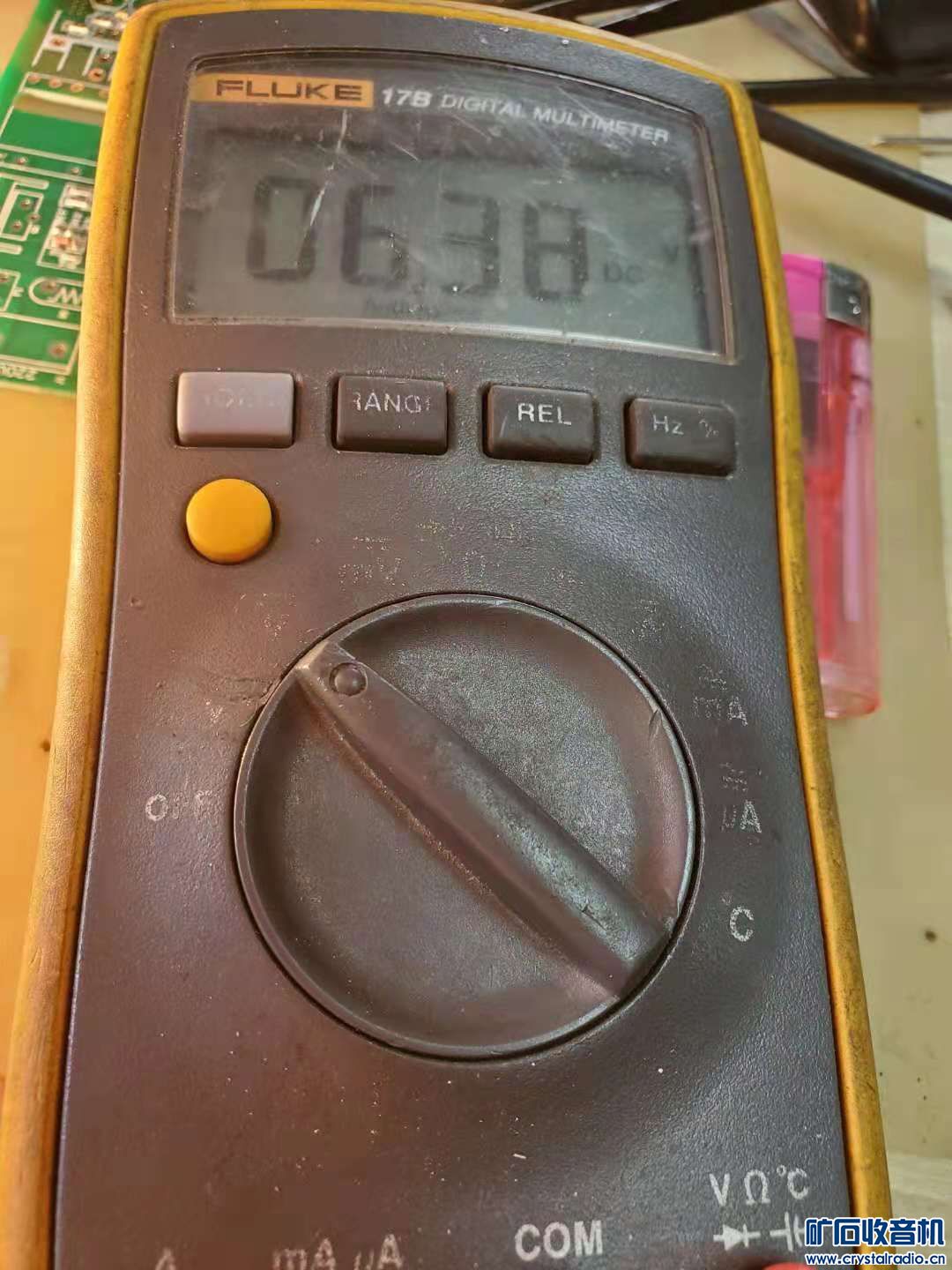

 楼主| 发表于 2021-7-3 15:48:50 | 显示全部楼层
周末才有时间去工作室,因为变压器是利用已有的漆包线绕成的,和最优化计算出来的有差异,只有按新数据重新调整外围元件。免得通电炸机,通电前再仔细核对和验算过后带载上电。

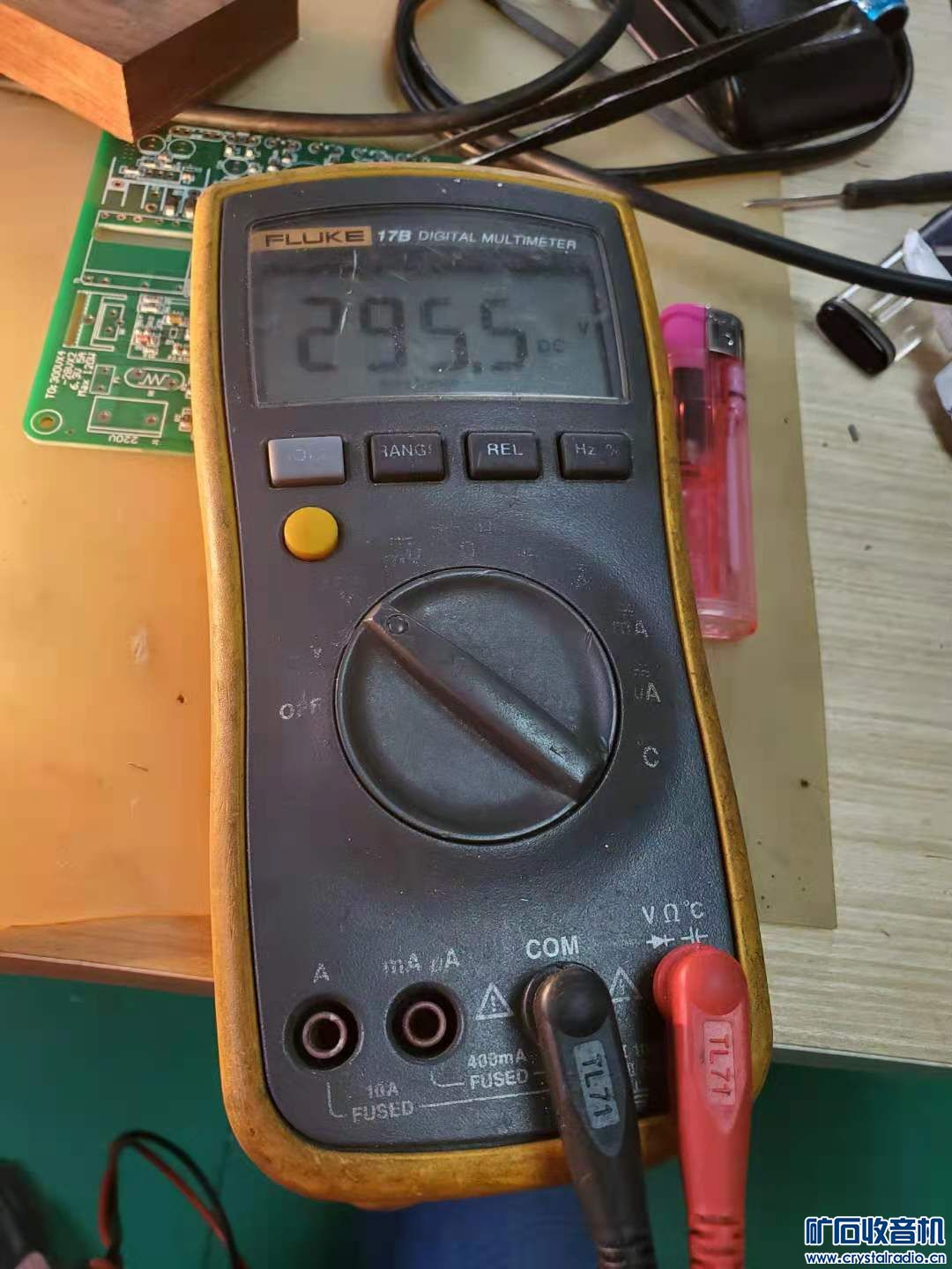

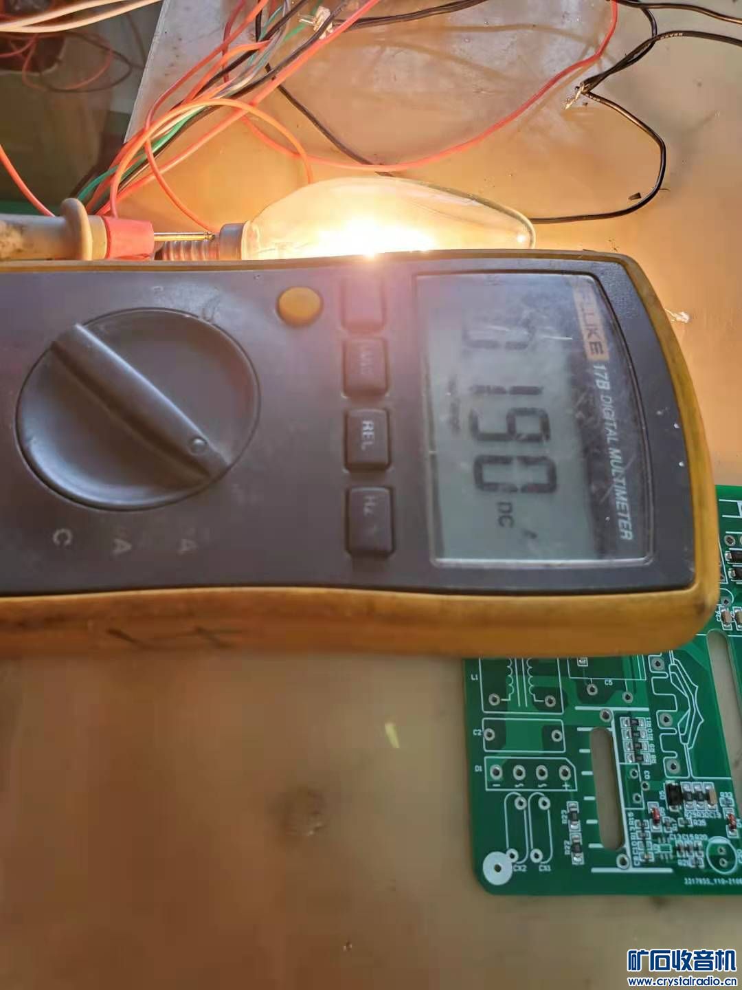

ok!还算顺利:
灯丝电压空载输出6.5V, 带汽车大灯为负载电流约3.8A,灯泡端电压6.38V。
高压输出空载输出301V,带40W灯泡为负载电流190mA,灯泡端电压295.5V。
带这些负载先测试发热情况,2小时后各温度正常,最高温度应该不超过50度(没测温枪,发热件能用长时间手捏住的话一般不会超过50度)。
下一步找个隔离变压器测试电源各关键点的工作状态。

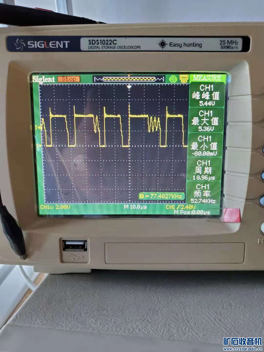

 楼主| 发表于 2021-7-5 10:52:24 | 显示全部楼层
周末测试了下带载后的波形,主要观测下管子的工作状态及安全余量。注意!测量时需要220V:220V的隔离变压器和1:100衰减的高压示波器表笔。
1,从波形上看两个电源都在准谐振状态,高压输出哪路几乎没有有害的尖峰,说明漏感非常的小;低压输出哪路漏感就非常大了,这是所有输出变压器的通病。匝比很小的结构耦合自然很好(漏感小),匝比很大的结构耦合一定不会理想(漏感大)。所以音频变压器尽量要选择低输出阻抗的管子(减少匝比)、尽量将次级多组并联(等效增加输出绕组的匝数达到降低匝比的效果)才能达到更高的保真度。
2,示波器显示两个功率管的峰压都在550V以下,一般选管要留有余量100-150V就能可靠的工作了。
3,至于示波器显示的电源开关频率,谐振构架频率会随输入电压和输出电压自动变化。验证下输出变压器计算结果和实际工作状态的偏差就可。
