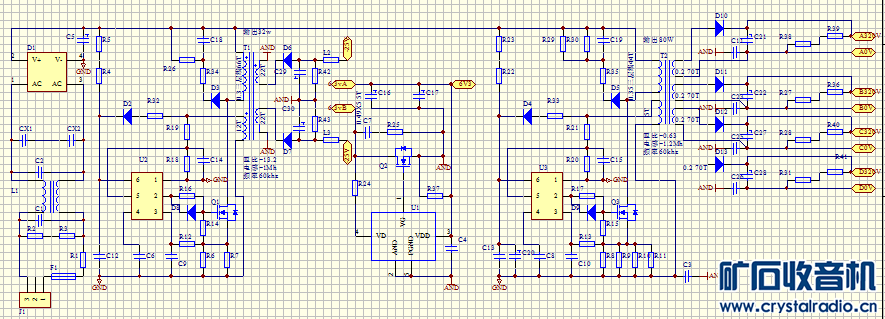

      传统电源就是常用的6.3V交流供灯丝,240V高压整流滤波至300V左右,这个现成就有;至于开关电源需要自己动手做个焊工了,由于现在的新型芯片集成度和功能已经很完善了,总的思路大致这样:
      1、体积尽量做小10X10cm,这样去打样也便宜。
      2、灯丝电源和高压电源各归各做、灯丝供电6.3V一组,电流输出5A。高压输出300V独立四组(这四组可串可并),每组电流80ma。另外再加-24V两组,电流80ma。
      3、每次开机灯丝供电20S左右后高压再上电。
    因为这个电源功率总共也就100左右, 对各开关电源的类型甄选后决定选用反激方式,理由嘛就是这种构架简单成熟。因为前期买过各种反激开关电源成品板,解刨来解刨去后定型下了准谐振原边反馈的方案,考虑同功能的进口芯片价高还不容易采购就选择国内便宜的ME8320。6.3V大电流输出为了减少整流管的发热就选用同步整流ME8415,有兴趣的可以自己下载PDF文档查阅。
     先画SCH电路如下,能不能成功只有做过才知道结果!但愿能一次成功。加油!

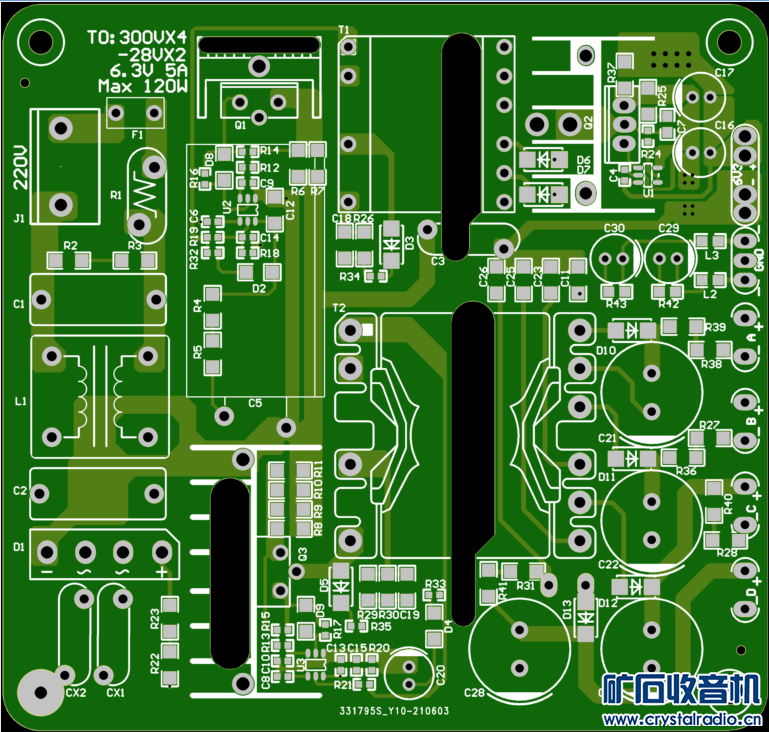

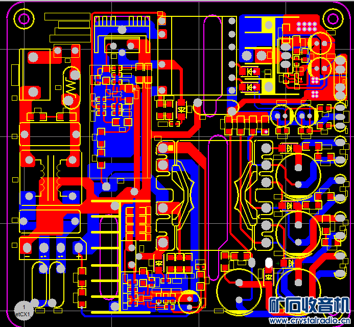

 楼主| 发表于 2021-6-23 18:08:02 | 显示全部楼层
PCB板子画下,为了自己安装方便,所有元件都布在一面。尽量满足安规要求最终挤在10X9cm板子上了。效果图如下:

发表于 2021-6-23 21:08:11 | 显示全部楼层
漂亮 赞一个
