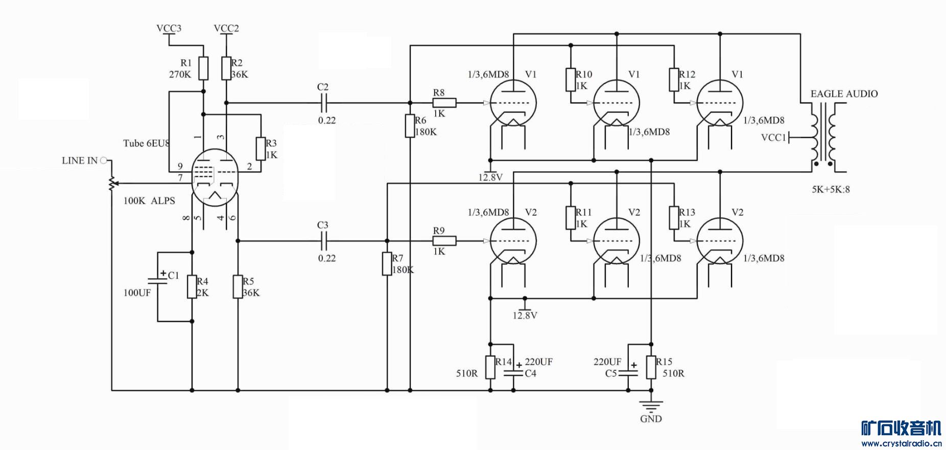

发表于 2021-9-21 10:58:56 | 显示全部楼层
6MJ8推挽应用,音响中国坛友“急先锋”老师制作,曾想仿制,就把电路收藏了。

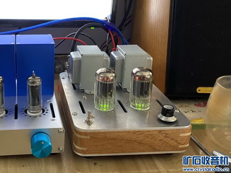

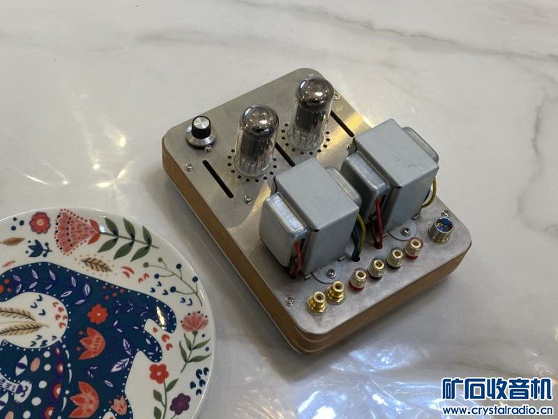

 楼主| 发表于 2022-1-26 09:52:16 | 显示全部楼层
终于装完机壳了……
