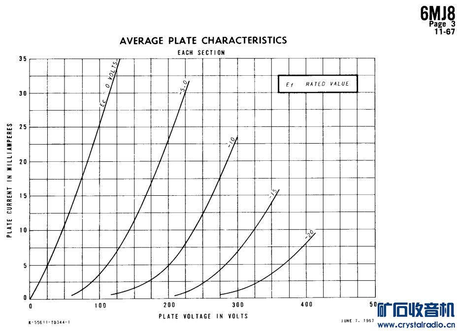

特性曲线:
还不错哦,内阻比较小。有点接近6n6,但是电流和屏耗又比不上6n6。

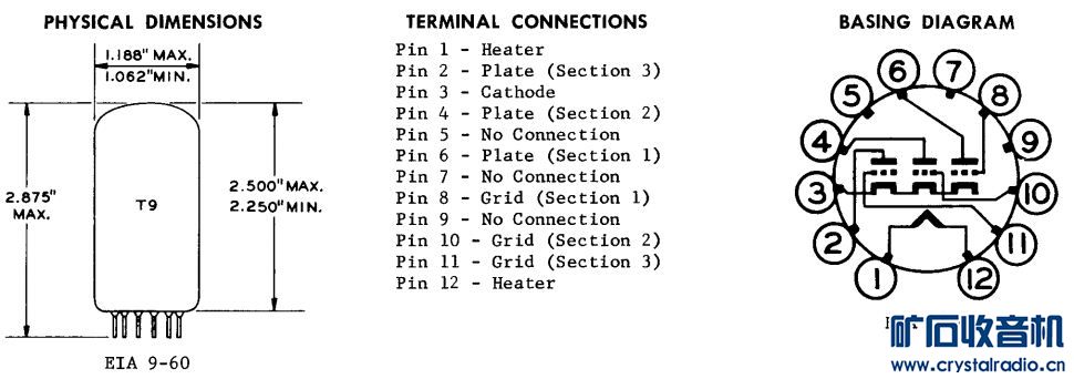

封装:
明明管脚够用,它偏偏三个管子共阴极,否则应用就会灵活很多……不过共阴管有个优点,它的设计目标和实际制造的一致性会比普通管更好一些。

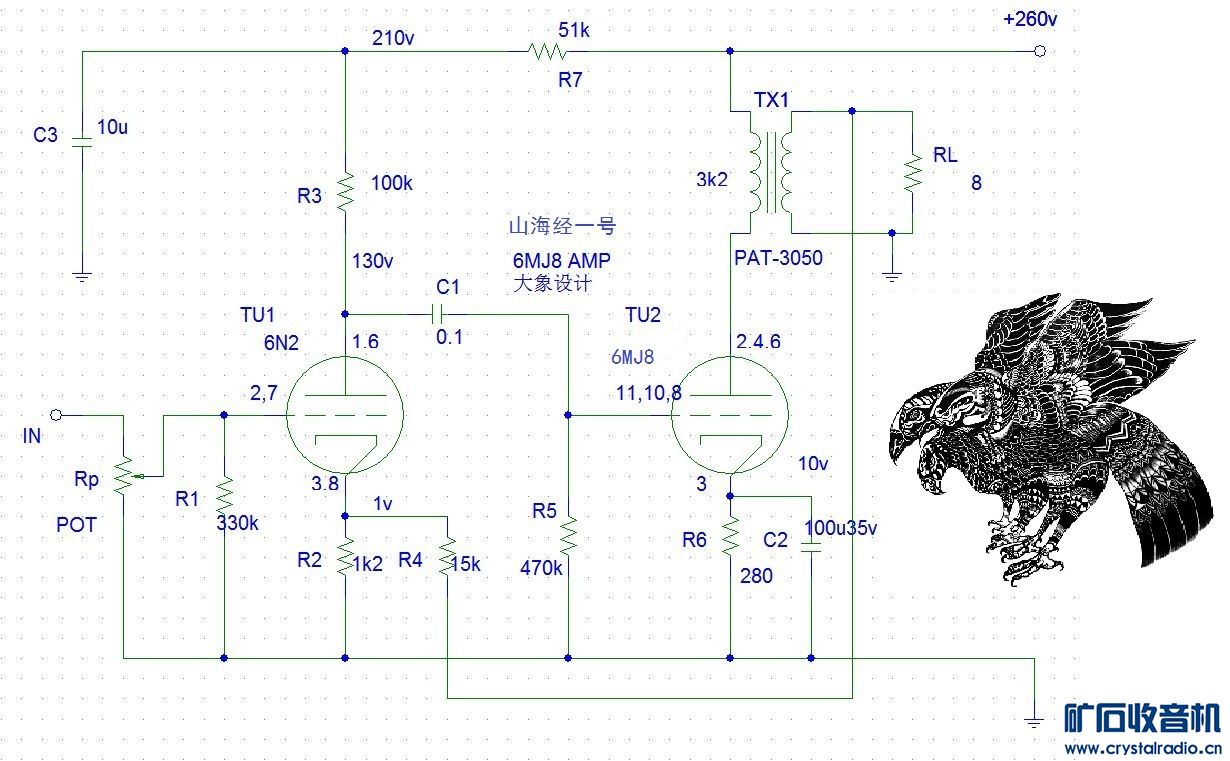

1.工作点
工作点取250v12ma(单管),阴极电压10v,板压270v左右,图中负载线是10k和15k,按图估算10k负载时输出0.6瓦左右。
三管并联,相当于电流36ma,屏耗9瓦,负载3k3或5k,3k3负载时输出1.8瓦左右。
2.电路设计
这个电路是我独家设计哈,因为网上都搜不到6MJ8的应用。当然,我只用经典电路,本电路也毫无新意哈哈:

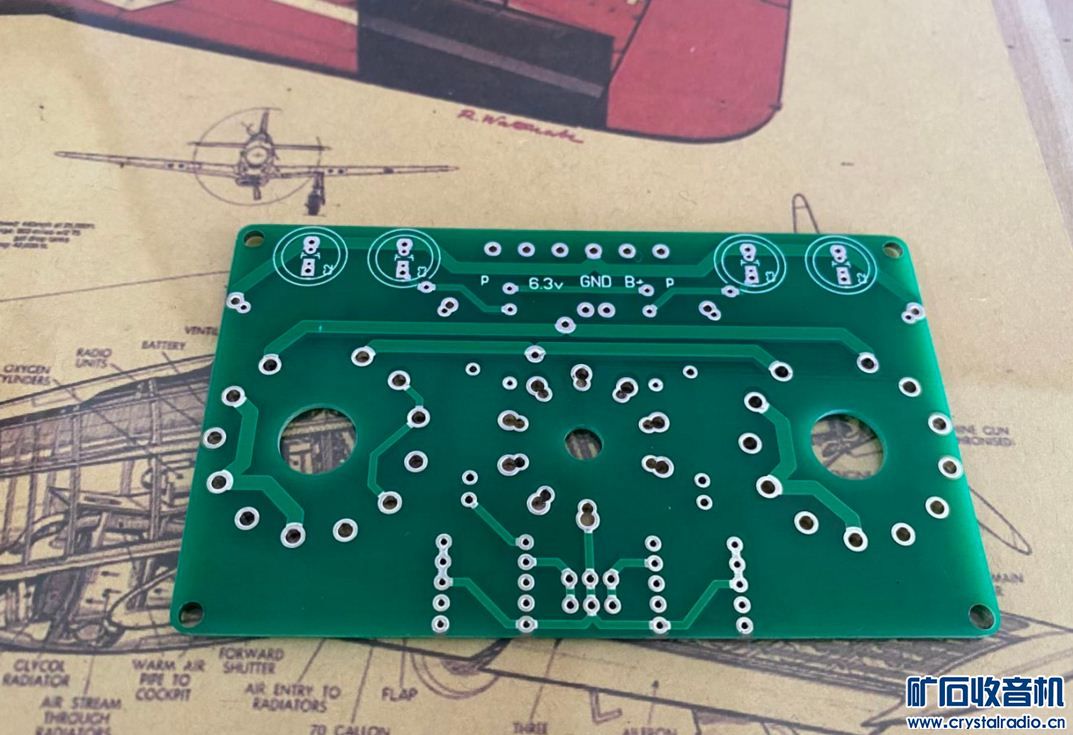

1.pcb
最近厂家比较忙,拖了我好几天。
