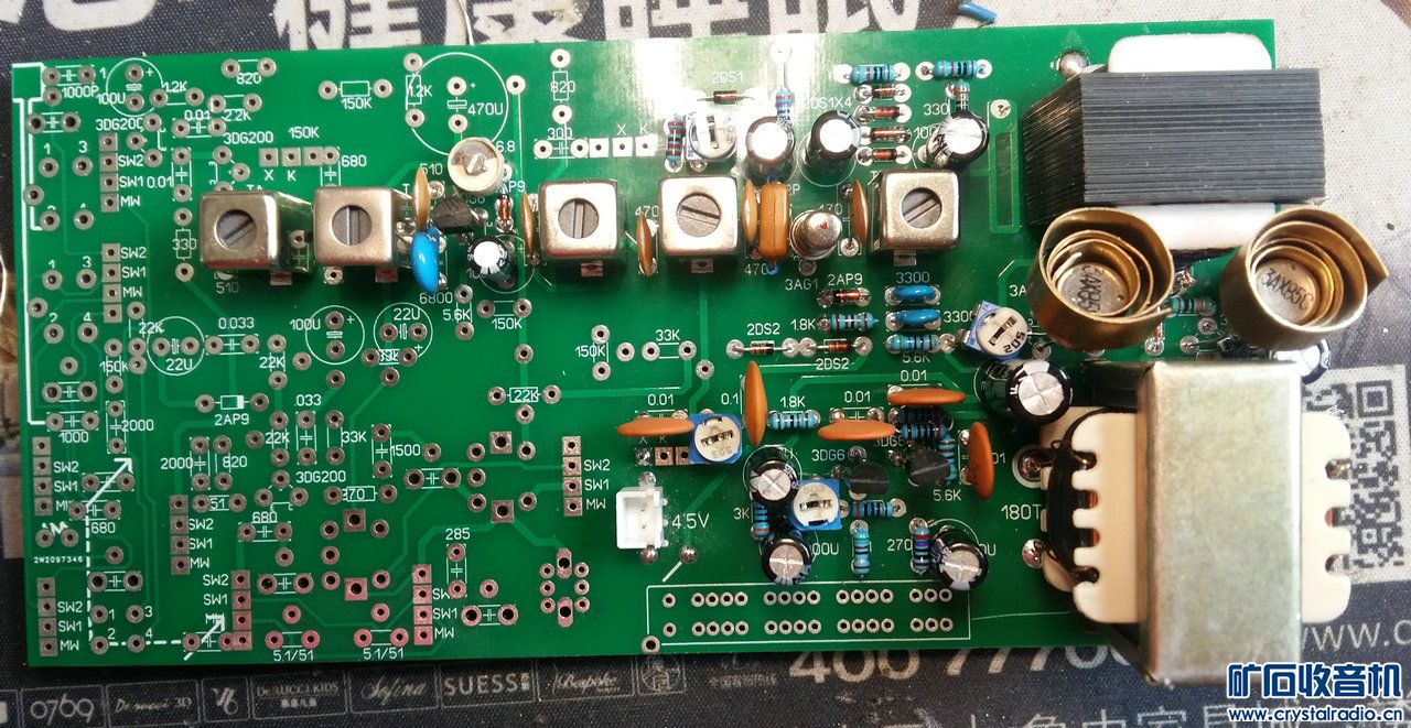

回木老师,您看得很仔细,的确不是370和6800,而是510和6800,这个早在几年前的帖子中,可达老师已经指出纠正了,我这次尝试,也是用510和6800。关于3P5中周参数,我在PCB板上已做标注,分别是TA:总匝数102,在下端8匝处抽头;TB:(1)总匝数102,从下端往上分别是47、8、47匝;(2)从下往上分别为16、8、78匝。谐振电容470~510。102匝的总匝数和谐振电容参数,我参照的是上海312的数据。仅供您参考。我尝试该电路用的是530大磁芯中周,所以数据又不一样,总匝数为73匝左右。我尝试3P5,与原电路最大的不同就在这里。另外,晶体管和输入输出变压器也不同。不知是不是导致效果不佳的原因。

中周抽头都在二分之一,不对吧?只有TB(1)有个绕组可能是在中心部位抽头的。

为什么TB中周有二组数据?是否应该相同?

计算看不懂。 不过,这不是要点。要点是,偶尔哪一个中周从二分之一处抽头倒也罢了,何以都在二分之一处抽头?依据是什么?

查看了一下您的电路板,发现一个可推敲的细节,就是末级中周的集电极绕组仅16匝,这对信号损耗很大。建议 ...
新打的板子已在路上,等到货后就再试验一次。老板子我也拆卸试试,挺费劲的。

新版打回来了。按您老的建议,中周做了些微调整。重整旗鼓,看看这回下场如何?

回木老师,在上一版的基础上纠错之后,这一版应该是好的。但是,好的板子不一定有好的结果。目前的情况是,各级晶体管工作点电流正常,但是没有声音(检波之前没声音)。给人的感觉是什么地方线路不同。但是又检查不出问题所在。这对我这个原本打算放弃折腾此电路的人来说,又是一次不小的打击。 这个3P5,折腾了这么几遍,功放部分基本没问题了,也算是收获吧。中放部分没有搞明白,总感觉“暗藏玄机”。苏老师在改造3P5时认为,中放部分,超动态电路优于3P5,而后者的功放部分好于前者。我以为,苏老师的这个结论,恐怕不单是纯理论的分析,也许经过尝试后发现中放部分效果不理想,而换成了超动态电路。我不懂电原理,无法从理论高度分析其中道理。但是,我对3P5电路的总体感觉是——“别扭”、“不顺眼”,没有继续折腾下去的动力和信心。还是先放放吧。不好意思,让您失望了。

如果允许的话我建议用信号发生器(最好是调制后信号)从二中放开始分别用集电极和基极注入的方法 ...
谢谢。我一直就是这样一级一级从后往前调试中频的(最后从输入回路注入信号)。很奇怪,无声!检波级其实也有问题,信号发生器探头必须接地线,注入信号才行,否则也无声。就这么几个元器件,这么简单的电路,板子也是修改后的新版,尽然查不出症结所在!我也是无语了。千万不要以为电源不通,各级工作电流都是正常的!弄到最后,我已经像傻瓜一样,把先前接收正常的板子与这块沉默的板子放在一起,正反面反复比较……
毫无疑问,只要是不响,必定有其原因,只是,我没有查到而已;只是,我没有了耐心和兴致而已……
