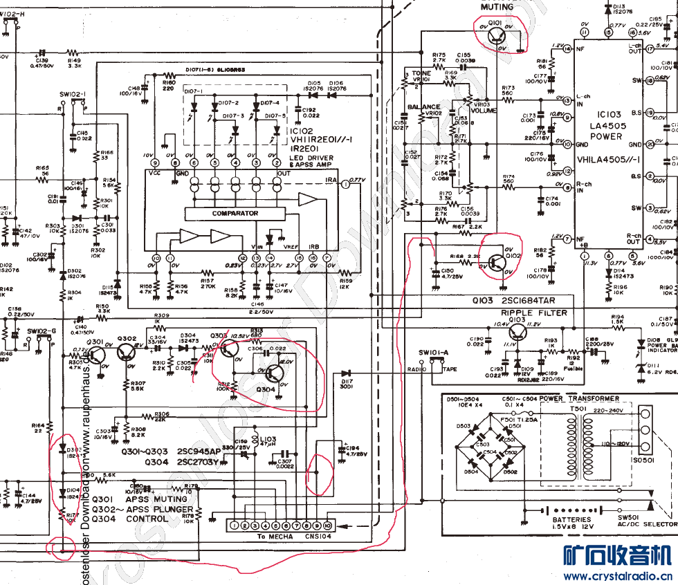

请教收录机电路板背面的这个元件是什么?

报歉可能误导楼主了,看正面丝印有色环的应是电阻,棕色无环的或是电容
倒底是啥啊,怎么又看着像是 ...
有个朋友发消息,也认为是电容。看起来色环电容可能性大。

刚才又测量了下LA4505各引脚的数值
其他都正常。只有第7脚,声道2负反馈信号输入端;和第14脚,声道1负反馈信号输入端,数值有差异
标准值是1.3V,实测这两个引脚是1.18V
 楼主| 发表于 2021-6-19 11:38:03 | 显示全部楼层
用外接MP3,从line-in注入音频信号
用音频信号寻迹器,可以从插孔处检测到音频
但到达不了放大器4505,因而电平也没有反应;
用飞线,直接连接插孔与放大器4505的输入脚
电平信号有反应,声音也出来了。
但用收音板测试,插口就没有收音信号,也无法飞线
发表于 2021-6-19 13:18:17 | 显示全部楼层
从电路图看收音信号要经过转换开关才能到达LA4505,各种转换开关的接触不良也是众多收录机的通病!

发表于 2021-6-30 14:44:12 | 显示全部楼层
圈出来的那个地方有可能是空脚位,什么也没装
发表于 2021-7-2 12:09:58 | 显示全部楼层
看上去哪2个空位就没有焊接过,肯定本来就没有元件的。这种机子开关容易接触不良……
发表于 2021-7-2 13:57:00 | 显示全部楼层
你这个机器问题可能出在Q101-102,这2个管子导通了,自然音频信号就到不了,功放输入端了。至于为何导通,就要往前查了。可能是插孔开关问题。
发表于 2021-7-2 15:53:03 | 显示全部楼层
C179,C180,R195,R196,D113,D114应该本来就没有按照。
