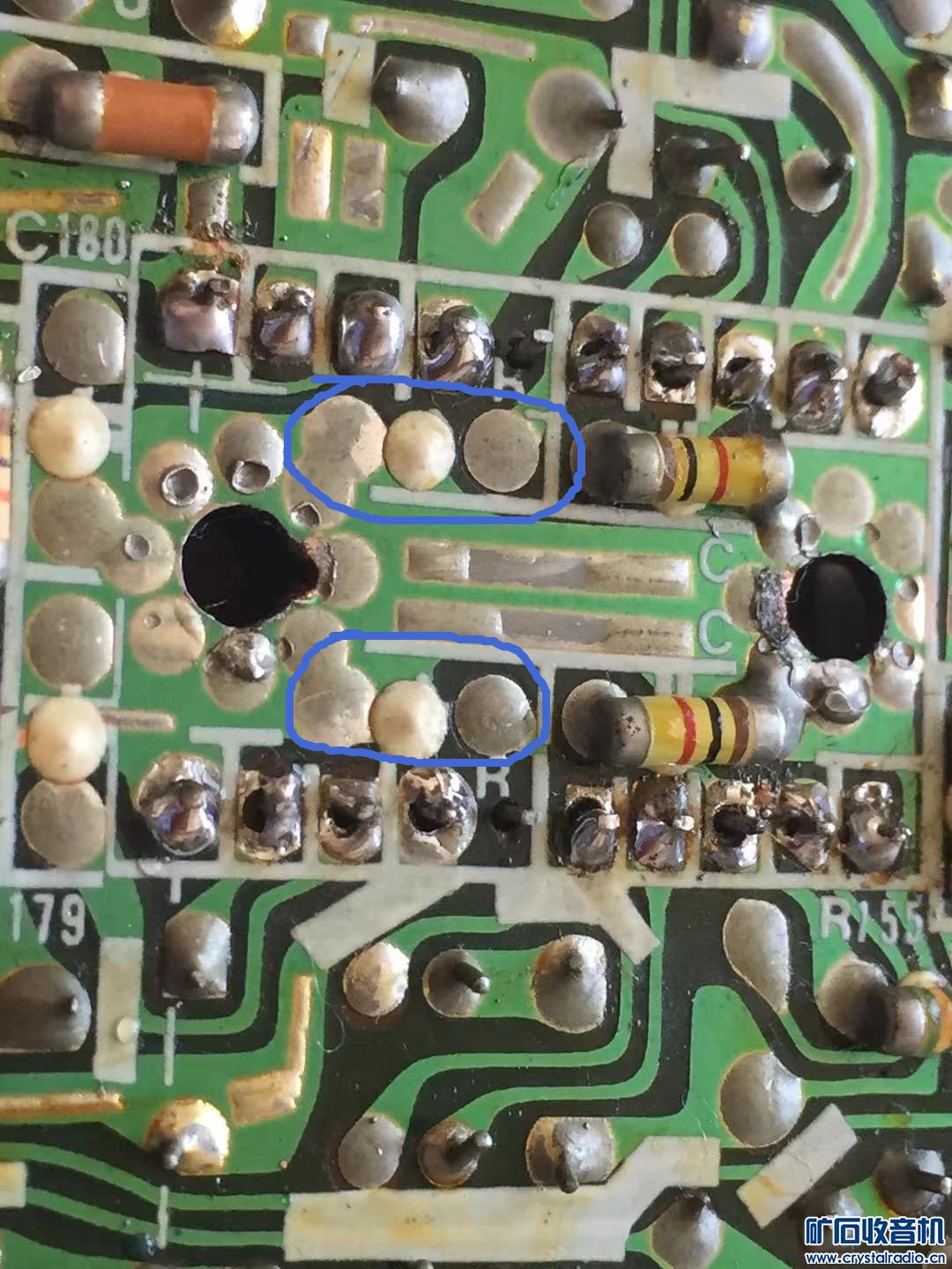

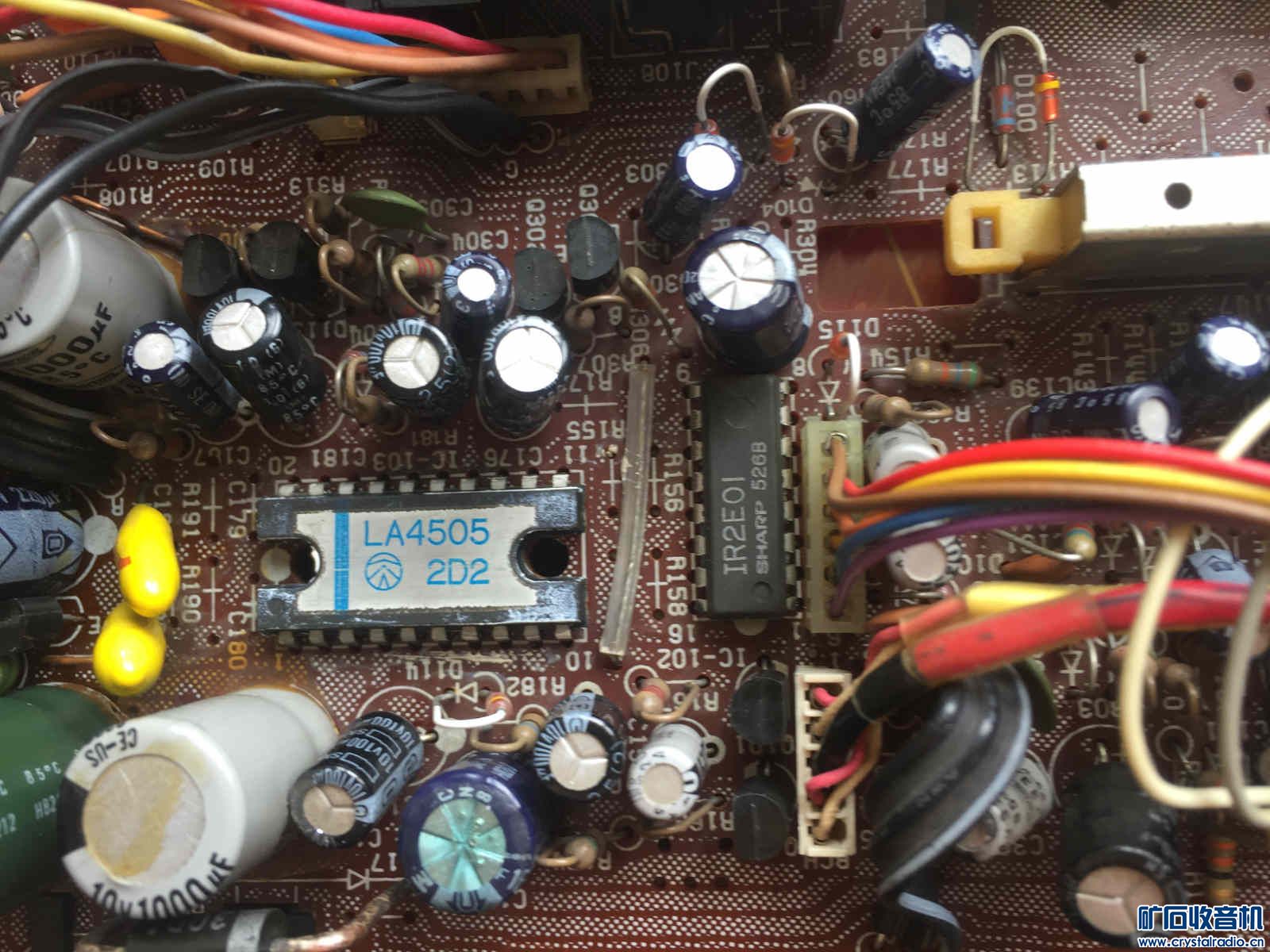

夏普录音机7500,通电,收音、放音均无声。

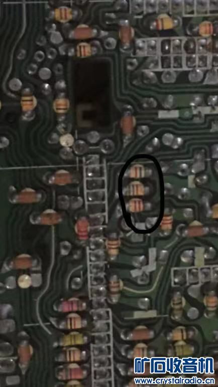

收音板和磁带机芯都是好的。
经查同款机器,发现功放集成电路背面,中间部分,少了两个小元件
请问:这是什么元件?是柱形电阻,还是色环电感呢?
少了这两个,是故障的原因么?
这样的小元件,背面到处都是
这样的小元件,背面到处都是
蓝色圈处,少了两个小元件,外面一圈是功放,测试正常
发表于 2021-6-18 22:14:42 | 显示全部楼层
第二张照片的集成电路的引脚焊得很差火,至少有一个引脚没有焊好。楼主应该先检查这方面的问题,把应接通的电路都联通好再说。另外你怀疑缺原件的那两个焊盘,好像原先也没焊有元件的吧?

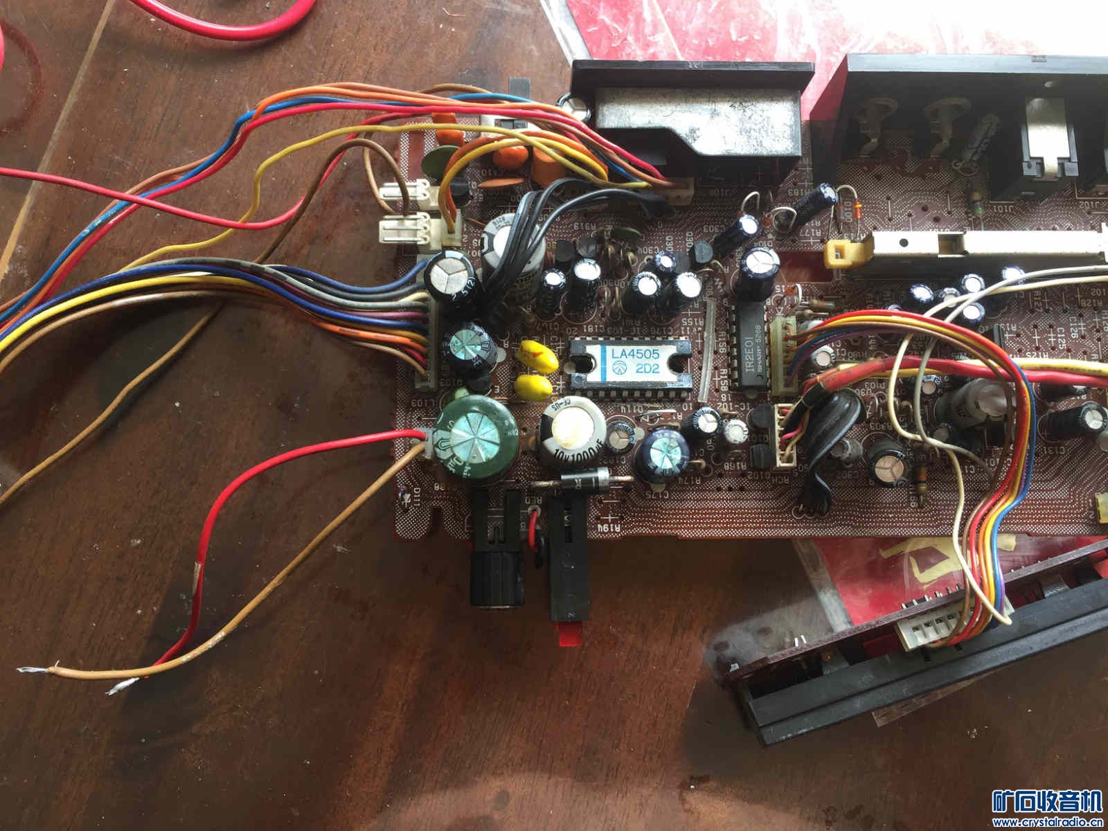

发表于 2021-6-18 21:20:31 | 显示全部楼层
检查电位器输入信号看有声没有。如果没有,放大问题,如果有前面问题。
 楼主| 发表于 2021-6-18 21:25:09 | 显示全部楼层
用信号检测器,把功放板测了个遍,都没听到收音声音。只有沙沙声。
而收音板是好的,在另一台机器上正常。
用万用表测电压,LA4505放大器各端口电压正常,也是好的。
 楼主| 发表于 2021-6-18 21:28:30 | 显示全部楼层
这块电路板,被上家喷了不少wd40的油,不知是否跟这个也有关系
查不出是哪个元件坏了,只是目测,la4505中间少了两个小元件。怀疑有些关系。
 楼主| 发表于 2021-6-18 21:30:44 | 显示全部楼层
收音时,电平指示灯也没有反应。信号应该是进不来
发表于 2021-6-18 21:36:33 | 显示全部楼层
而收音板是好的,在另一台机器上正常 ...
很好检查,几分钟就搞定的。用镊子碰耦合电容一般10UF左右,喇叭有声。如果没有。换放大块。首先测供电电压。

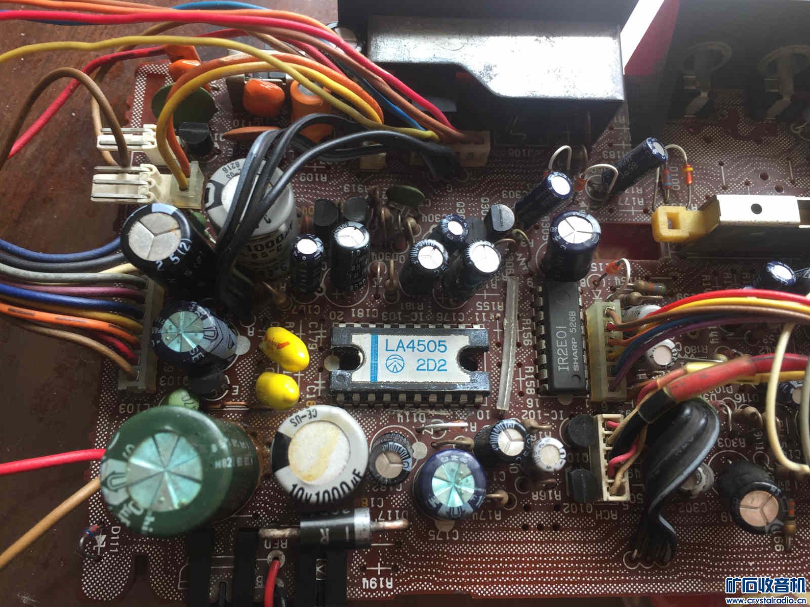

发表于 2021-6-18 21:38:36 | 显示全部楼层
1用表量,绝对不通的是电容,2查标号,一般是4位数字,与电容同一字头的是电容,与电阻同一字头的是电阻,你说的现象可能是开关问题用信号注入法从后向前测,从音频设备耳机孔接出信号,焊一个电位器,中心抽头作为注入端,很容易测出来
发表于 2021-6-18 21:39:59 | 显示全部楼层
那小玩艺儿都标符号了,是太阳诱电也不知哪个厂的电容
 楼主| 发表于 2021-6-18 21:42:00 | 显示全部楼层
殳爻 发表于 2021-6-18 21:36
很好检查,几分钟就搞定的。用镊子碰耦合电容一般10UF左右,喇叭有声。如果没有。换放大块。首先测供电电 ...
感谢指点!
放大块应该没问题。万用表测试了,各端口电压正常。
您的意思是,如果某个电容镊子触碰无声,可判断有问题?我今天捅了一遍,似乎还都是有声。
不行明天再查找一次。

 楼主| 发表于 2021-6-18 21:45:54 | 显示全部楼层
这个东西,电路板背面密密麻麻的,好像jvc的卡座电路板背面也都是。
