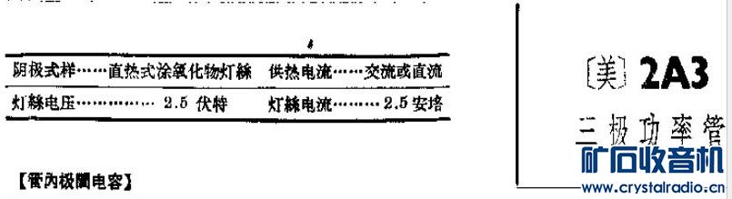

发表于 2021-6-18 22:03:43 | 显示全部楼层
画蛇添足,舍本求末,小题大做, 2A3原.JPG 2P2直热管灯丝对供电敏感,2A3则不然,特别是805更迟钝。这就是阴极热惰性的问题。
2A3.JPG 。家庭的白炽灯,日光灯,节能灯以及各种加热器都有冷态电阻,没见过給电的瞬间过亮或过热。即便你安装了限流电路开机瞬间也要有较大的浪涌电流,本质上讲,浪涌是发生在仅仅几百万分之一秒时间内的一种剧烈脉冲。因此增強电源浪涌电流的保护电路研究,可以增強电子产品功能的可靠度,功能稳定性。

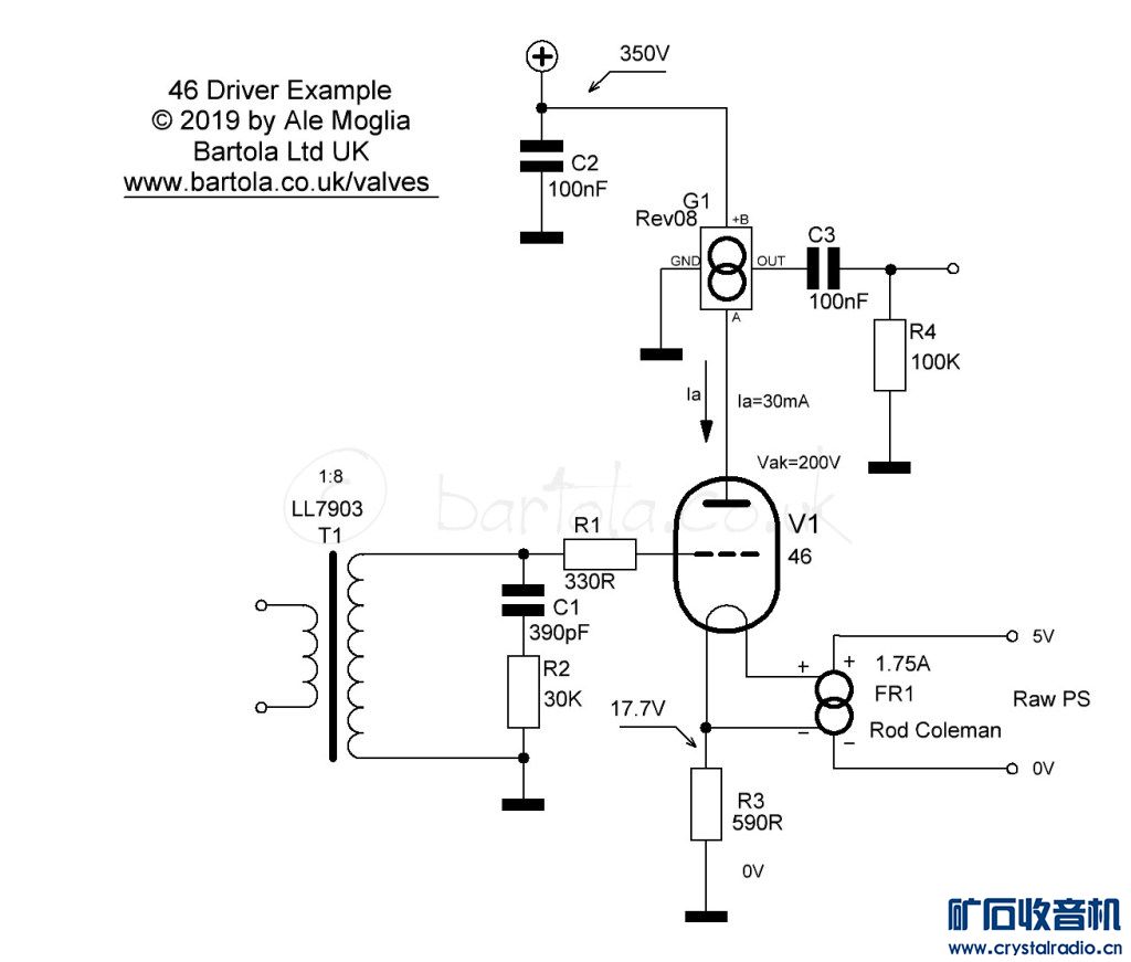

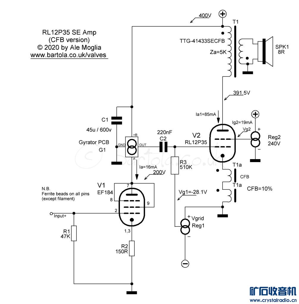

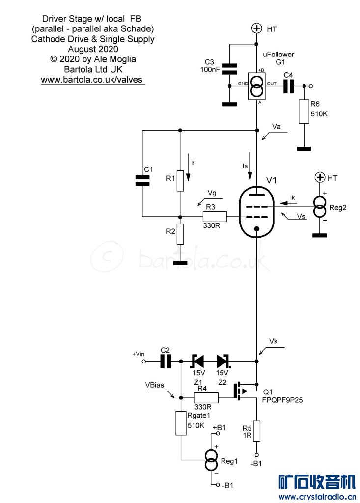

 楼主| 发表于 2021-6-19 22:24:21 | 显示全部楼层
29BBY 发表于 2021-6-19 21:54
https://www.bartola.co.uk/valves/dht-filament-regulator/   Ale胆友这帖子主要讲直热灯丝恒流供电,信息 ...
谢谢您推荐的好贴,虽看不懂外文,但仍觉得耳目一新!现把几个电路原理图下载并贴出来,供老师们分析讲解,我辈不懂外文的老学生伏地洗耳恭听!

发表于 2021-6-20 17:47:54 | 显示全部楼层
老胆LAODAN 发表于 2021-6-19 22:24
谢谢您推荐的好贴,虽看不懂外文,但仍觉得耳目一新!现把几个电路原理图下载并贴出来,供老师们分析讲解 ...
第一个电路图是输出牛次级有独立的电流负反馈绕组接入功率级的阴极,相当于是功率级自己的一个环路反馈。
第二个看不懂了。
第三四个,还有第一个的电压放大级,似乎那个G1是他做的屏极恒流源加电压跟随器,可以让屏极电流接近恒定,这样能获得最大幅度的输出电压,同时有极佳的线性
