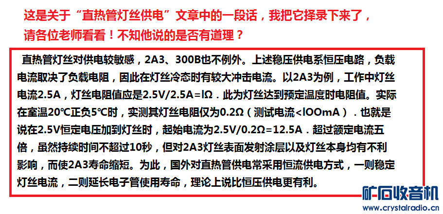

请各位老师讨论电子管灯丝恒流供电,例如:2A3的灯丝恒流供电的实用电路图!

灯丝的作用之一就是对真空管加热,其二在直热管兼作阴极,灯丝冷态开机保护一个大功率NTC电阻即可解决,在达到热平衡时恒压供电即可恒流。如要考虑环境温度对管内加热影响,则需要检测管子内部的工作温度,然后再采用温度补偿线路调整电流。在真空管达到热平衡时,灯丝内阻是稳定的,调整电流必然要引起灯丝电压变化,这与调压没有区别,电流电压都在变就不是恒流供电的概念了。
恒流源如果用电子管线路,又存在恒流电子管灯丝是否也要采用横流源的问题,何况目前工作在安培级别的电子管还没见过,这种想法似乎无解。用晶体管线路做横流源对喜欢纯胆的烧友心理上难以接受。
总之,考虑问题因素越多需要采用的线路就越复杂,最终会本末倒置使辅助线路异常复杂,其所付出的代价还不如选择性优秀的真空管或多储备一些真空管。这是个人肤浅片面胡思乱想的看法,见谅!

灯丝恒流供电要知道灯丝较为准确的冷态电阻,不然可能会预热非常慢甚至根本无法预热。
另外我觉得2A3并不适合恒流供电,因为它的灯丝电流太大了,300B,71A这种灯丝电压较高的管子更适合恒流,45电流较小也还可以。
大概计算一下,如果使用LT1083/LT1084为2A3恒流供电(电路可参考LM317手册里的PrecisionCurrent-Limiter Circuit,在第13页),我们需要0.5欧的电流设定电阻,加上2A3正常工作的1Ω电阻,管座接触电阻,导线和焊接按100mΩ补偿,这样LT108X的输出端电压大约是4V左右,再加上LT108X大电流下需准备1.5V压差,电压波动取5%,这样就需要5.8V电压,此时LT108X功耗4.5W,0.5Ω电阻上则有3.125W的功耗,散热处理起来也比较麻烦。

以前想过没有做。
在LT1083输入输出两端并联一个1Ω电阻,可减轻LT1083的功耗。电阻值可调整。
不知可行,各位老师发表下看法。

可以并,LT1083内部的功率管的输出调整是依据ADJ脚和输出脚之间的电压差1.25V,但具体并多少电阻应该依照你实际供电的电压来选取,比如6V供电的话可取2欧,另外我觉得LT1083的散热和外加一颗电阻的散热其实没啥区别,发热全在1083上也一样

发表于 2021-6-18 17:56:25 | 显示全部楼层
是这样的,2A3冷态内阻较小,启动时候冲击电流会比较大,但我记得之前看过有人测试2A3的冷启动电流,用的是AC,峰值大约是6.4A,没12A那么高,但我不清楚他那个测试电压是否足够,因为最后稳定电流大约是2.3A,不到标称值。
还有就是冷启动电流冲击的持续时间远远不到10秒,直热管的启动时间很短。
