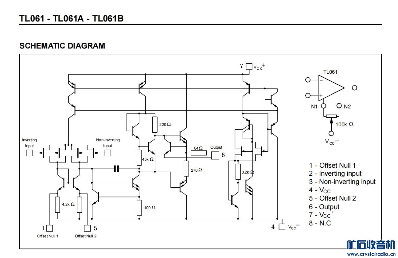

tianmao 发表于 2021-6-16 17:54
有没有试过单电源供电,我在用TL062做有源表头实验,接通运放供电,正偏4小格,机械调零之后满偏6微安,线 ...
肯定啊,正偏4是因为运放的失调电压造成的,这时候机械调零相当于人为让表针负偏抵消失调电压。断电以后失调电压没了,但是游丝仍然会让表针负向偏转。
发表于 2021-6-17 11:11:25 | 显示全部楼层
如果你使用TL061,则就会有调零的控制脚(1、5),接上电位器,就能使机械零位与电气零位相同。
发表于 2021-6-17 11:53:18 | 显示全部楼层
30k电位器是调零的?对表头有什么要求?500表替换怎样保证内阻在2200欧左右。
发表于 2021-6-17 12:04:07 | 显示全部楼层
上次买的061,就没有调零端,电位器接上调整没用,好在失调电压不大,其中2个断电偏2小格,其他不到1格,便宜,用在500表上。
发表于 2021-6-18 08:55:58 | 显示全部楼层
jiayi64 发表于 2021-6-17 12:04
上次买的061,就没有调零端,电位器接上调整没用,好在失调电压不大,其中2个断电偏2小格,其他不到1格, ...
我买的8脚的LT601是有调零脚的,莫非现在有5脚的LT061了?
发表于 2021-6-18 09:05:51 | 显示全部楼层
发表于 2021-6-18 13:07:32 | 显示全部楼层
这样的,外形引脚一模一样,焊好后,调零,调30k电位器没反应。好在基本没偏移。其实这样更好,节省空间。试了试还都行。061与7660是绝配,或者两个061.。电池方面,用9伏,3,7伏根据情况,灵活运用,已经改了6个表了,效果很好。

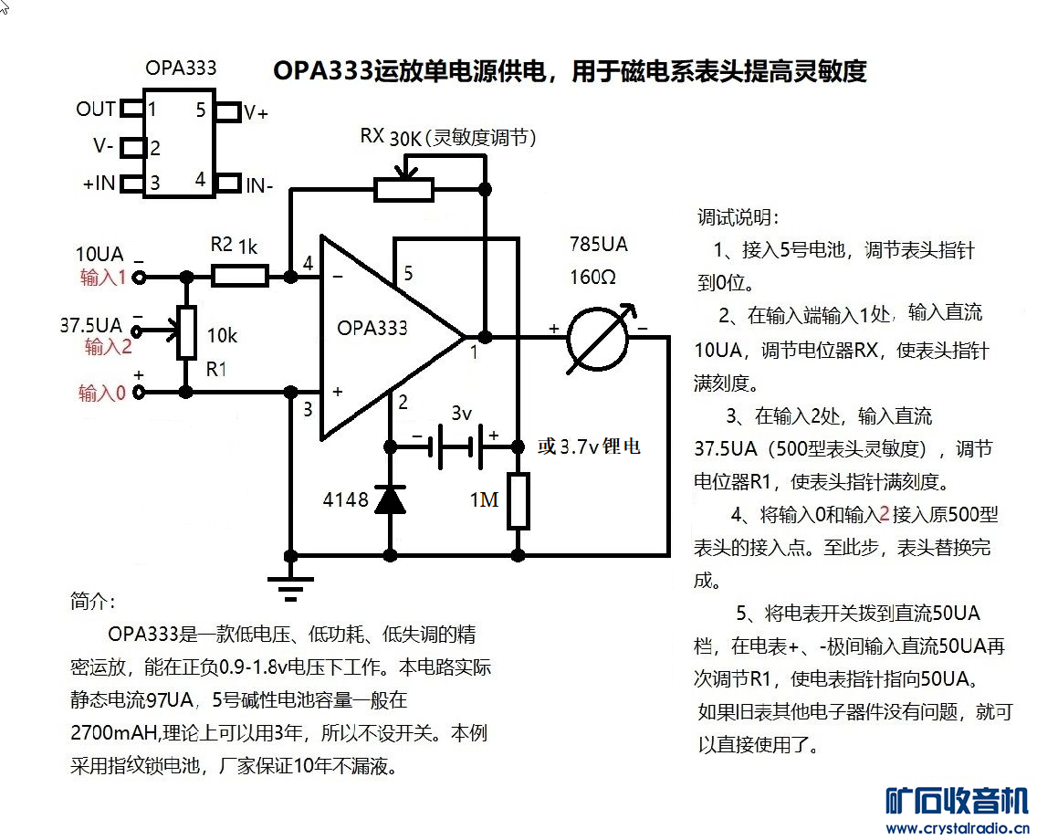

 楼主| 发表于 2021-6-20 19:05:04 | 显示全部楼层
opa333表头改造.jpg 单电源供电,断电后指针不偏。
 楼主| 发表于 2021-6-21 11:18:11 | 显示全部楼层
实测该电路在单电源供电时电压在1.3v时仍能正常工作,静态电流约67ua。

发表于 2021-6-22 13:19:43 | 显示全部楼层
如果换其他表头。电阻怎么计算?
发表于 2021-6-22 15:46:33 | 显示全部楼层
按楼主的图接,100微安-1mA的表头应该可以直接替换,调节灵敏度电位器即可。楼主的图是反相放大。我通常把运放接成压控恒流源驱动表头,以坏表头的内阻满度电流计算满度电压,以这个满度电压除以替换表头的满度电流,就是反馈电阻的值。用一个稍大点的电位器代替。
发表于 2021-6-22 15:50:06 | 显示全部楼层
直接这样接相当于表头内阻无穷大,要在同相输入与地之间接一个相当于表头内阻的电阻。
发表于 2021-7-14 18:46:16 | 显示全部楼层
ccczzzyy 发表于 2021-6-20 19:05
单电源供电,断电后指针不偏。
此电路单电源供电,表针不会反打,是好处但有时也是缺陷,反测时表针不动,可能会被误认为没电压。将电路稍微改动一下,仍然是单电源供电,反测时表针会反打,但不会过量,这样更符合测量习惯。
此电路在未改动前单电源供电的情况下,输入和输出之间线性不太好,低端偏高,高端偏低,改动后线性明显改善,与对称±双电源差不多。
这种电路属于V-V放大形式,其对表头的阻尼有影响,特别是表头的内阻较大时尤为明显,测量时表针慢悠悠的走动。还有表头的内阻变化会影响满偏电流值,即内阻偏大后,测量值会偏小,或者说对温度比较敏感,较大内阻的表头会比较明显。
将电路改为V-I放大形式,上述的缺点基本都会消除,如下图:这种电路最大的优点就是其输出在一定范围内与表头内阻无关,只与表头的灵敏度有关。
