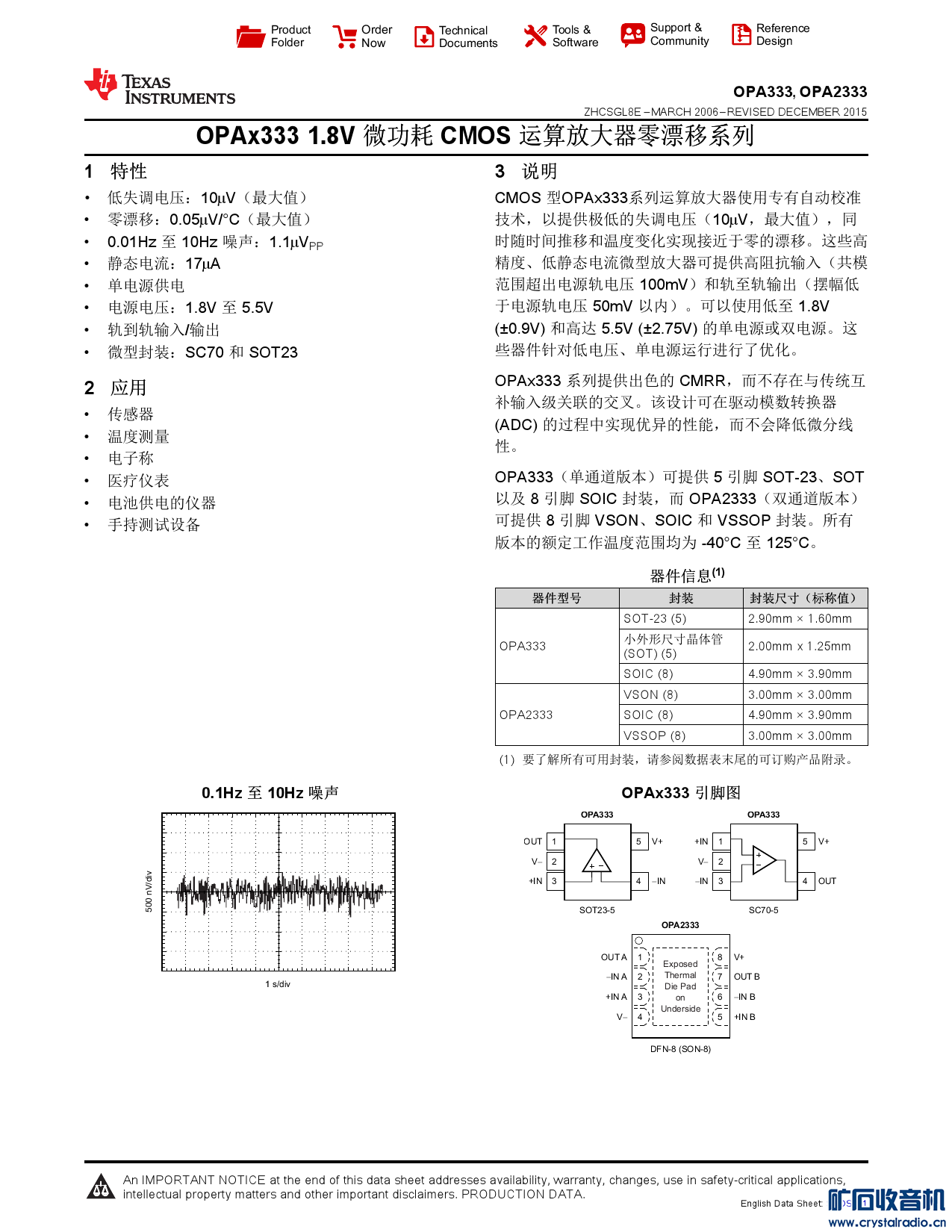

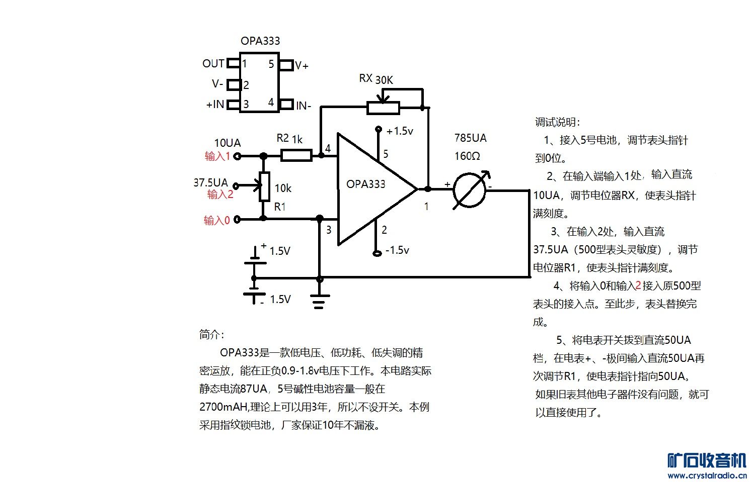

 楼主| 发表于 2021-6-16 14:32:27 | 显示全部楼层
5号电池供电
 楼主| 发表于 2021-6-16 14:42:15 | 显示全部楼层

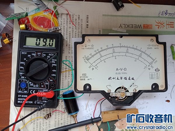

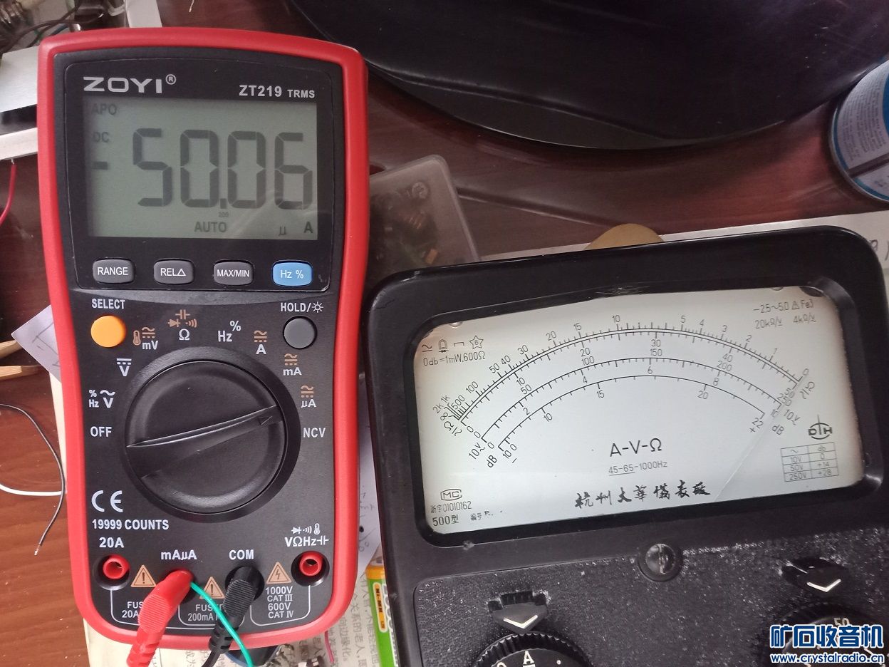

调试与结构: 9ua.jpg 线性1.jpg 线性2.jpg
 楼主| 发表于 2021-6-16 14:48:32 | 显示全部楼层

 楼主| 发表于 2021-6-16 18:01:29 | 显示全部楼层
表头电源不关,静态耗电87ua左右,机械调零后稳定

 楼主| 发表于 2021-6-16 18:04:50 | 显示全部楼层
和普通无源表一样使用
发表于 2021-6-16 18:28:10 | 显示全部楼层
输入2这个端子,看不出有啥用哦?
 楼主| 发表于 2021-6-16 18:35:41 | 显示全部楼层
输入2作为500型万用表表头接入,输入1可单独作为10ua量程使用

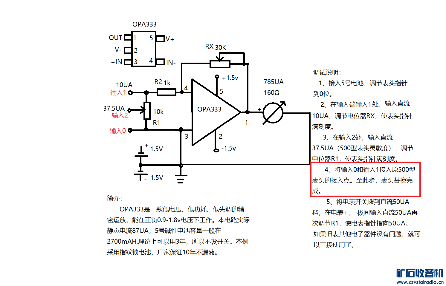

发表于 2021-6-16 19:05:26 | 显示全部楼层
第四条说法是否有误?

 楼主| 发表于 2021-6-17 08:02:38 | 显示全部楼层
海洋DZ 发表于 2021-6-16 19:05
第四条说法是否有误?
