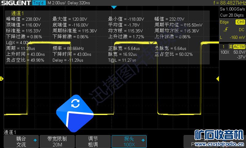

看LLC输出波形 知电源性能
 楼主| 发表于 2022-6-6 12:18:15 | 显示全部楼层
mmtb2222 发表于 2022-6-6 12:00
按您的参数做的没有pfc,按你以前的参数做的初级28漏感250比60,35磁芯没有磨只是垫纸功率70瓦左右做了几块 ...
频率多少,有没有带载或带载多少。
发表于 2022-6-6 13:34:49 | 显示全部楼层
灯丝带1.5a 高压带0.1a
ds
ds
谐振电容l
谐振电容l
次级绕组电压
次级绕组电压
谐振电容和辅助绕组电压
谐振电容和辅助绕组电压

你们做的次级波形都很漂亮  我做的前后都有峰  不知道什么原因
 楼主| 发表于 2022-6-6 14:14:05 | 显示全部楼层
       原来是胆机电源,这波形还可以。胆机电源不同于单或双电压电源,胆机电源的电压反馈在灯丝,而主功率(主谐振)在高压,所以很难做出好的波形,不过电源是软开关,对输出的开关噪声基本没增大,可放心用。另外,频率可调高一点。利用LLC架构做胆机电源主要是利用软开关和高频率,当然效率比反激略高一点,但与单电压电源比相差较多。

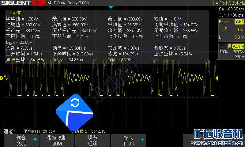

发表于 2022-7-29 19:34:19 | 显示全部楼层
发表于 2022-7-29 19:39:01 | 显示全部楼层
高压输出绕组的波形

发表于 2022-11-19 13:02:53 | 显示全部楼层
mmtb2222 发表于 2022-7-29 19:34
为什么开启后就出现这种波形焊了两块都这样
好像初级线圈头尾反了,这样的波形我见过,初级圈数少 也是这个样子,把头尾改一下 看看,
