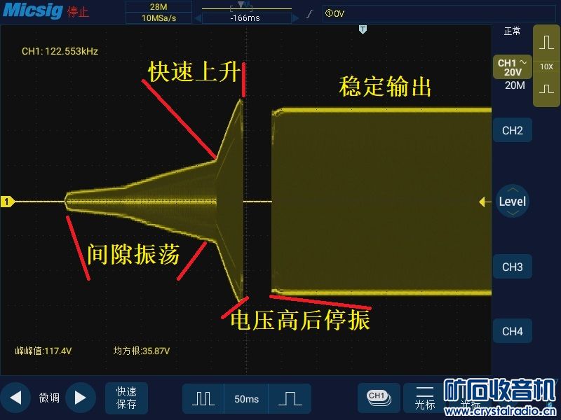

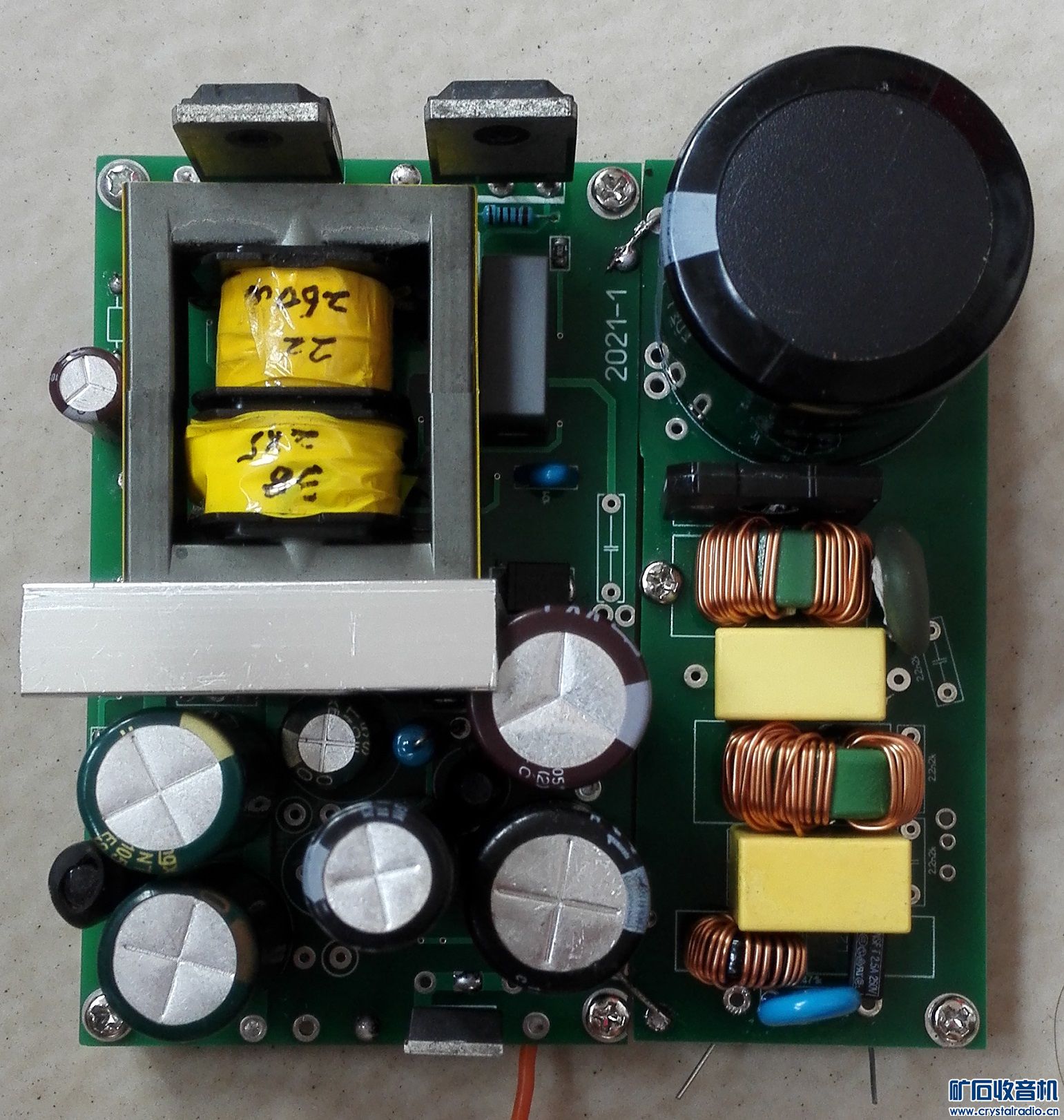

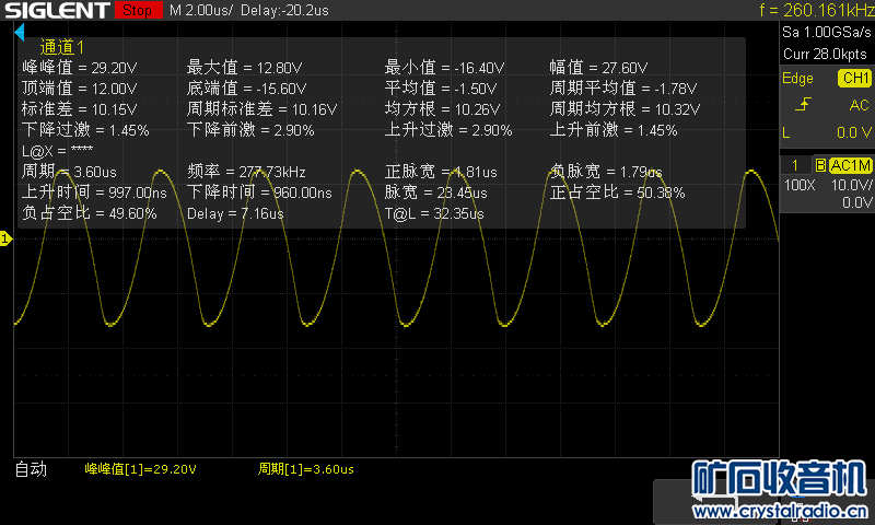

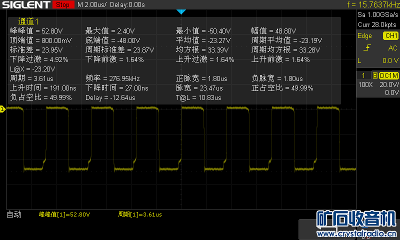

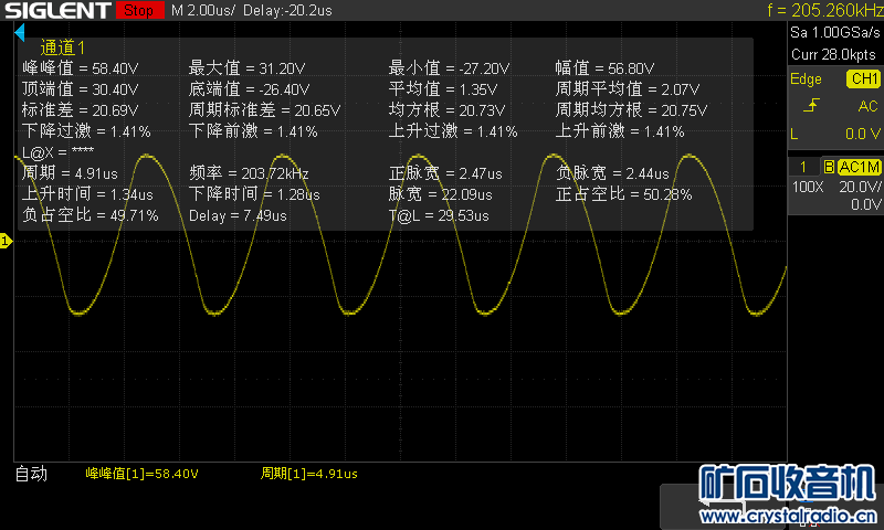

最近又做一台胆机用电源,以前做的匝/V低一点,这次想做高一点试试,原边22匝260uH,磁芯是EC35。
测试后有几个特点
1、        适宜功率变窄,要带一定的负载才能脱离间隙振荡,最大功率也就120多W,再高波形会变差。可能要改元件参数才能展宽功率。
2、        频率高变频窄,基本在220KHz-170KHz能较好工作。原想拆了重绕变压器,后来想用高一点频率试试胆机,等有空就装一台。
电源板供电部分可分离,方便装不同的地方。
在100W左右的功率,功率管可不装散热,这就是软开关功劳。
灯丝整流管用的内阻只有0.22左右的优质管,4A下小散热也能顶着。

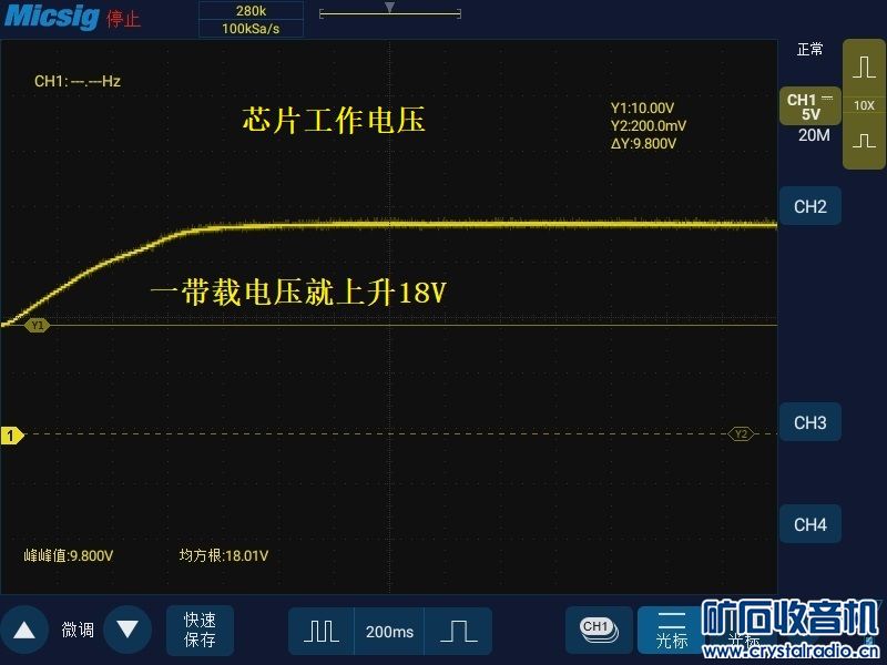

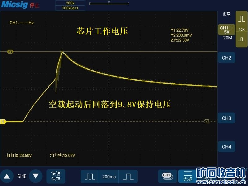

开机起动的辅助电源电压上升波
空载开机波,有一个起动上升弦,接着有一个电源接管的上升弦,电源接管后因没有负载,电压回落到保持电压9.8V。此时电源功耗在0.5W左右。
只要有一点负载电压马上回升到正常。
带载开机辅助电压上升波

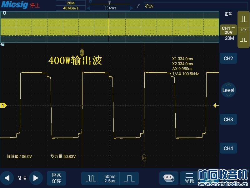

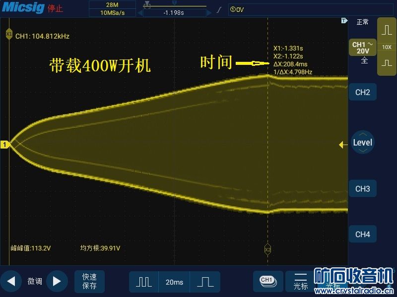

另一台100V带载400W的开机波

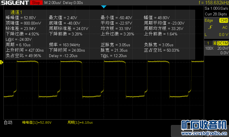

接下来进行测试,自做的电子负载有用上了
适宜功率波,频率在195KHz

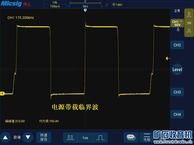

临界功率波,就是即将变差,频率在175KHz

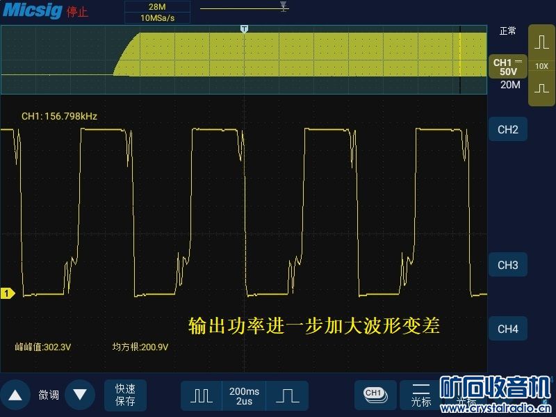

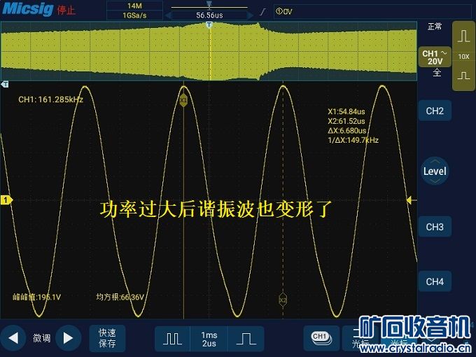

波形变差、效率降低的波,频率在156KHz

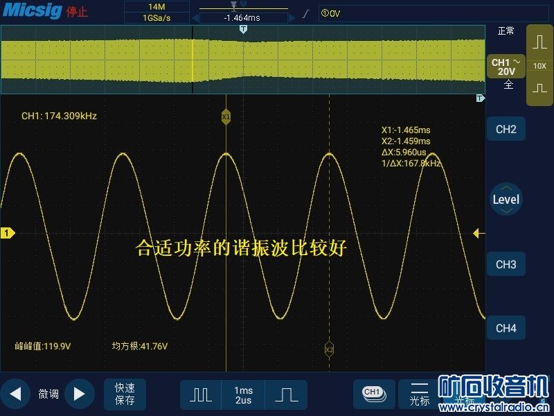

此时谐振电容二端的正弦波也变差。
比较好的波形如下图
所以做LLC电源必需要有示波器才能一目了然。

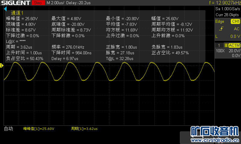

以下为Cr两端波形:
1、轻载时的波形,负载太轻,间歇震荡:
展开后:
2、30%负载(5A):
3、60%负载(10A):
4、额定负载(17A):
5、110%负载(19A):
电流波形的理性情况是当工作频率等于谐振频率时是较规矩的正弦波,大于或小于谐振频率时波形会稍显不太理想,但不应该有大的台阶、毛刺等零碎。
没有电流探头只好以谐振电容两端波形揣测电流情况,设计时设定工作频率全程高于谐振频率,实际情况也是这样,如图所示,最低也有一百五六十千赫兹,波形稍有失真,正常。

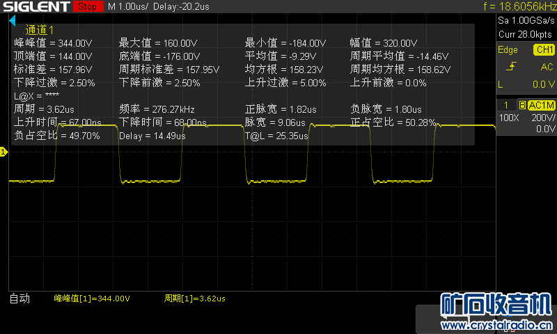

1、整流管反向电压(轻载):
     整流管反向电压(重载):
正常的测试应使用电流探头测试Id波形,与Vd波形叠加做对比,理想情况应该是电流为零时整流管关断。
没有电流探头只好揣测,从测得的波形上看,关断时的下降沿还算利索,应该实现了ZCS吧。这点还存疑,如有老师明白这个,给讲讲从电压波形上能不能看出是否实现了ZCS。

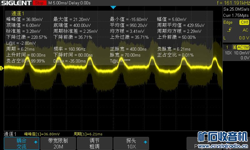

忘了调探头比率,图上电压值应*10,也就是输出端有个峰值500mV、周期6mS的锯齿波。
3、重载(17A)时输出端波形:
时基5ms,可看出存在峰峰值370mV、周期10mS的峰,100Hz与电源频率吻合,这应该是输入滤波电容充放电造成的。
将“主波”上的“毛毛”展开:
时基1uS,可看到有周期3uS、峰峰值260mV的毛刺。周期转换成频率是333KHz,此时对应的工作频率应为166KHz。
总体来说,输出端波纹有效值小于50mV,这个值有点低,存疑。

目前还没调好,主要问题是空载启动困难、满载无法启动。次要问题,超载后类似恒功率输出的特性没调出来。初步判断是变压器参数比较激进造成IC供电不良、IC周边还有哪没设定好,慢慢弄吧,大方向应该没问题。

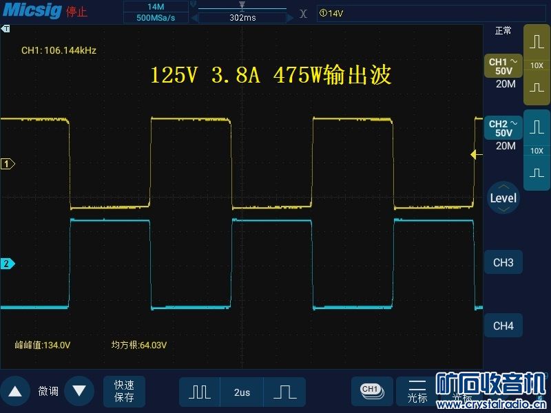

估计效率能达到91%以上,我有一个+-50V电源带载400W时输出端也有一个小缺角,平均效率在91%以上,就是频率低许多,满载100KHz左右。
而另一台电源带载475W也没有小缺角。
起动困难是不是延时不够,我发一个空载、重载的变压器副边输出波,请参考。
空载起动
带载400W起动
超功率降压到关闭的时间是不长,有个电容可适当调整,好象是5脚、还是6脚,要查一下资料。超功率降压的百分值也相当窄,如设定400W开始降压,可能到410W就关机,具体要细调。

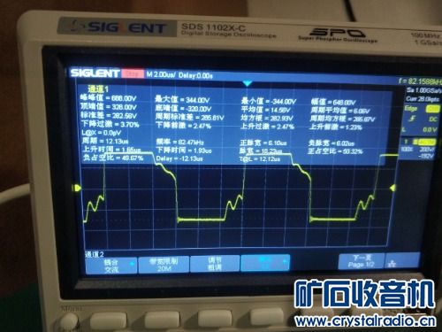

发表于 2022-6-5 20:41:49 来自手机 | 显示全部楼层
我的波形怎么是这样的
 楼主| 发表于 2022-6-6 08:11:00 | 显示全部楼层
mmtb2222 发表于 2022-6-5 20:41
我的波形怎么是这样的
   要列出测试时的条件,如轻载、重载、有无PFC(母线电压)、频率、匝比等,才能分析是什么原因。如果是频率高轻载测得的,加重负载会改善。如果是频率低轻载或重载测得的,就要调整匝比。
发表于 2022-6-6 12:00:10 | 显示全部楼层
按您的参数做的没有pfc,按你以前的参数做的初级28漏感250比60,35磁芯没有磨只是垫纸功率70瓦左右做了几块板都这样
